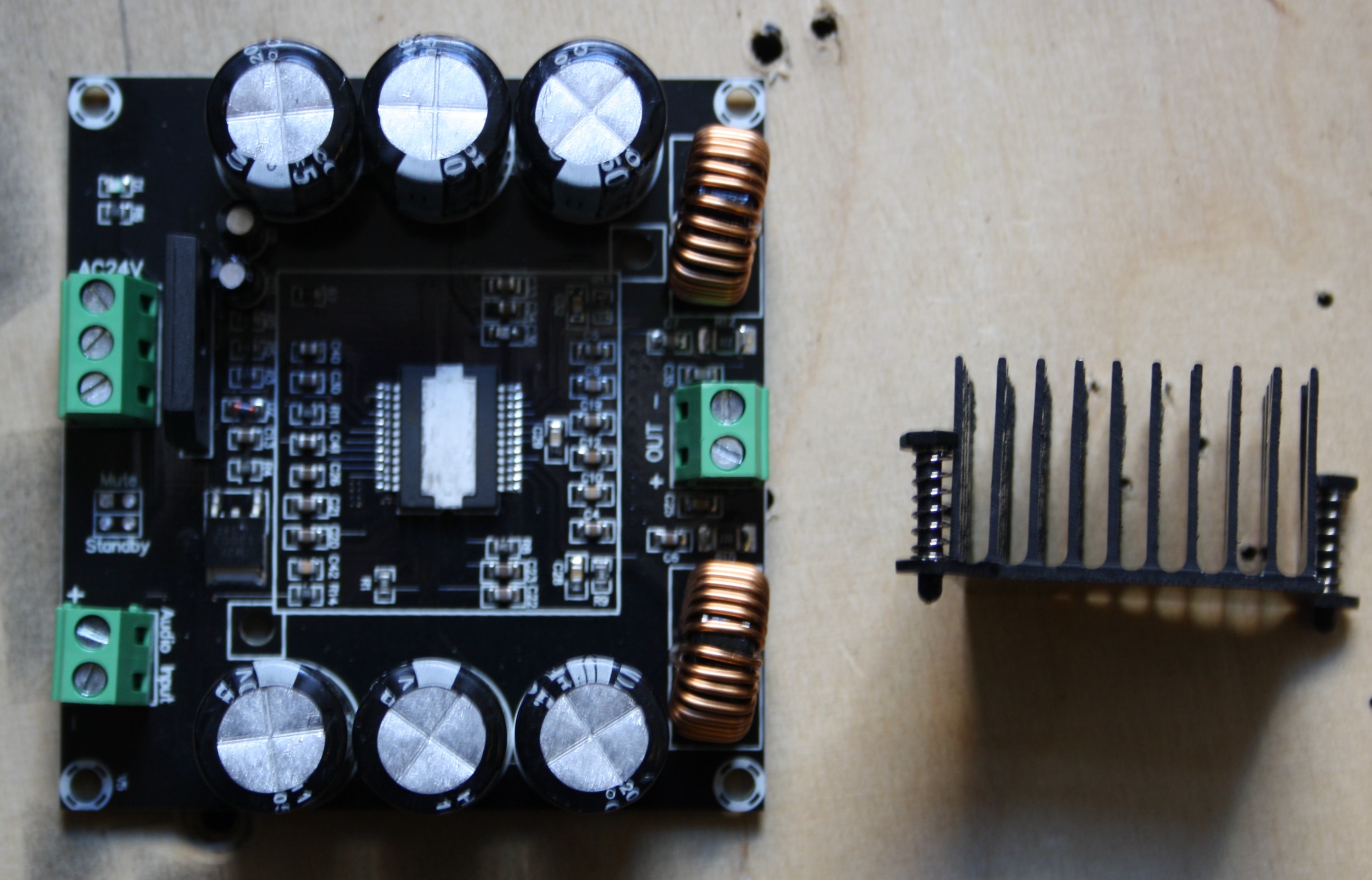

De boel zit netjes in elkaar, alleen het koellichaam zit zonder warmtegeleidende pasta alleen met veerdruk op de chip, daar komt nog wat pasta tussen, dus.

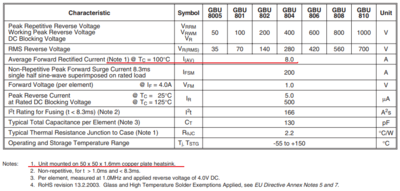

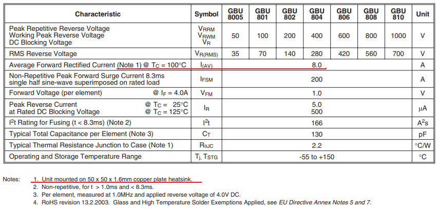

Zo te zien geen koeling voor de diodebrug :( dwz geen 8A maar max 3,5A.
Met 2x24V~ heb je dan rond 65V= en met 3,5A een vermogen van 225W.Zeg dat er 200W overblijft wegens rendement versterker.Ruim voldoende voor 2x65W bij 8Ω maar niet in brug (240W).
Zal voor muziek nog wel kunnen maar niet te lang vol vermogen.
Voor de trafo, met 3,5A gelijkgericht, doe er maar de helft bij voor wisselstroom dwz 5,3A. En bij 48V is dat dan een 250VA trafo.

De diodebrug is voorzien van een boring, dus daar kan ik een koellichaam aan vast bouten, zodat die z'n temperatuur kwijt kan.

Hogere spanning betekend meer stroom en de gelijkrichter zit al op de grens qua stroom (spanning is geen belet).

Aha, dus mocht ik met een hoger voltage willen werken, moet ik de diodebrug vervangen voor een zwaardere.

pompebled schreef:Aha, dus mocht ik met een hoger voltage willen werken, moet ik de brugcel vervangen voor een zwaardere.
Of koelen :wink:

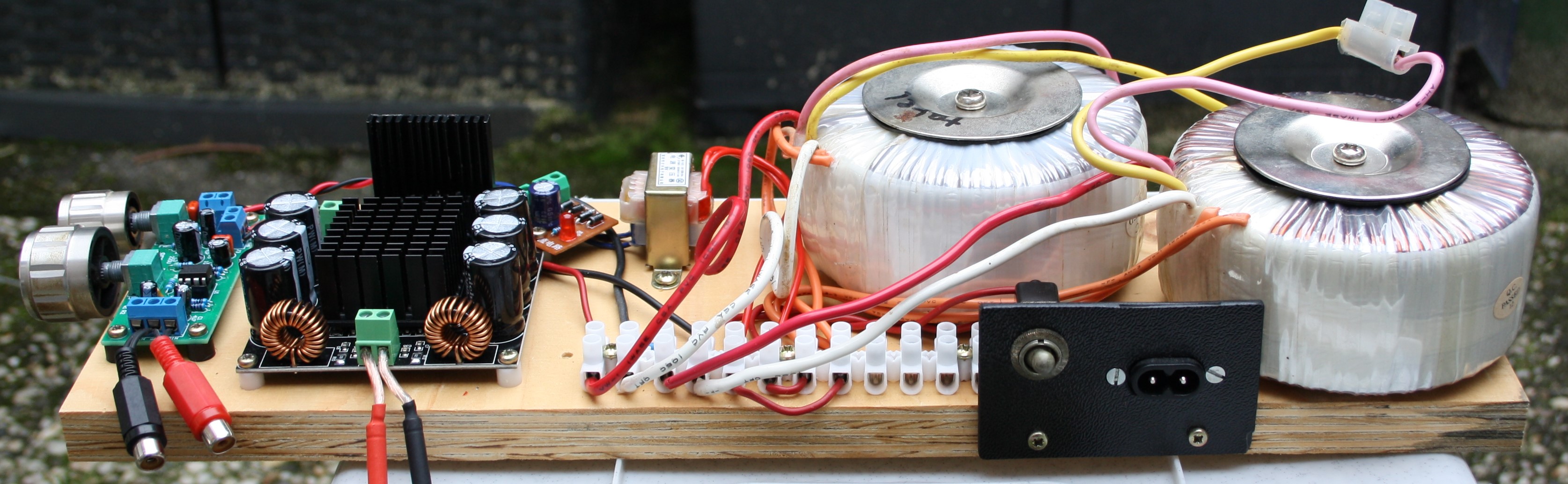

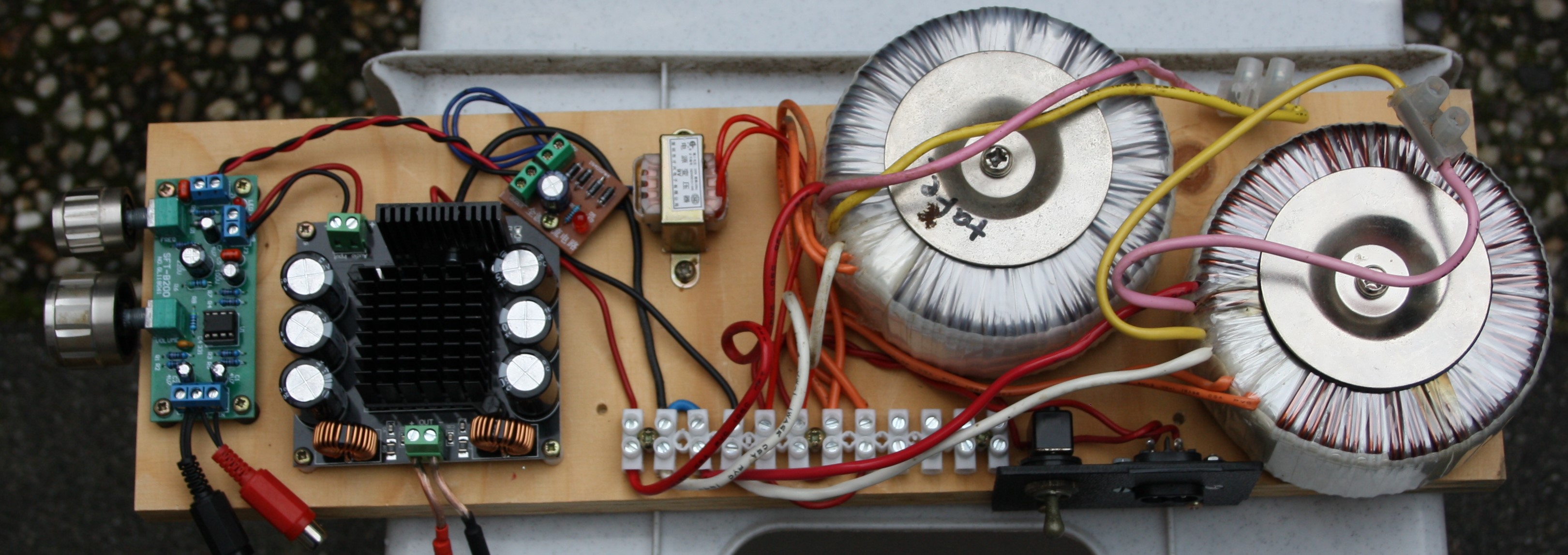

Zoals beloofd een paar foto's van het potente plankje.
De twee 225VA trafo's zijn niet te missen:

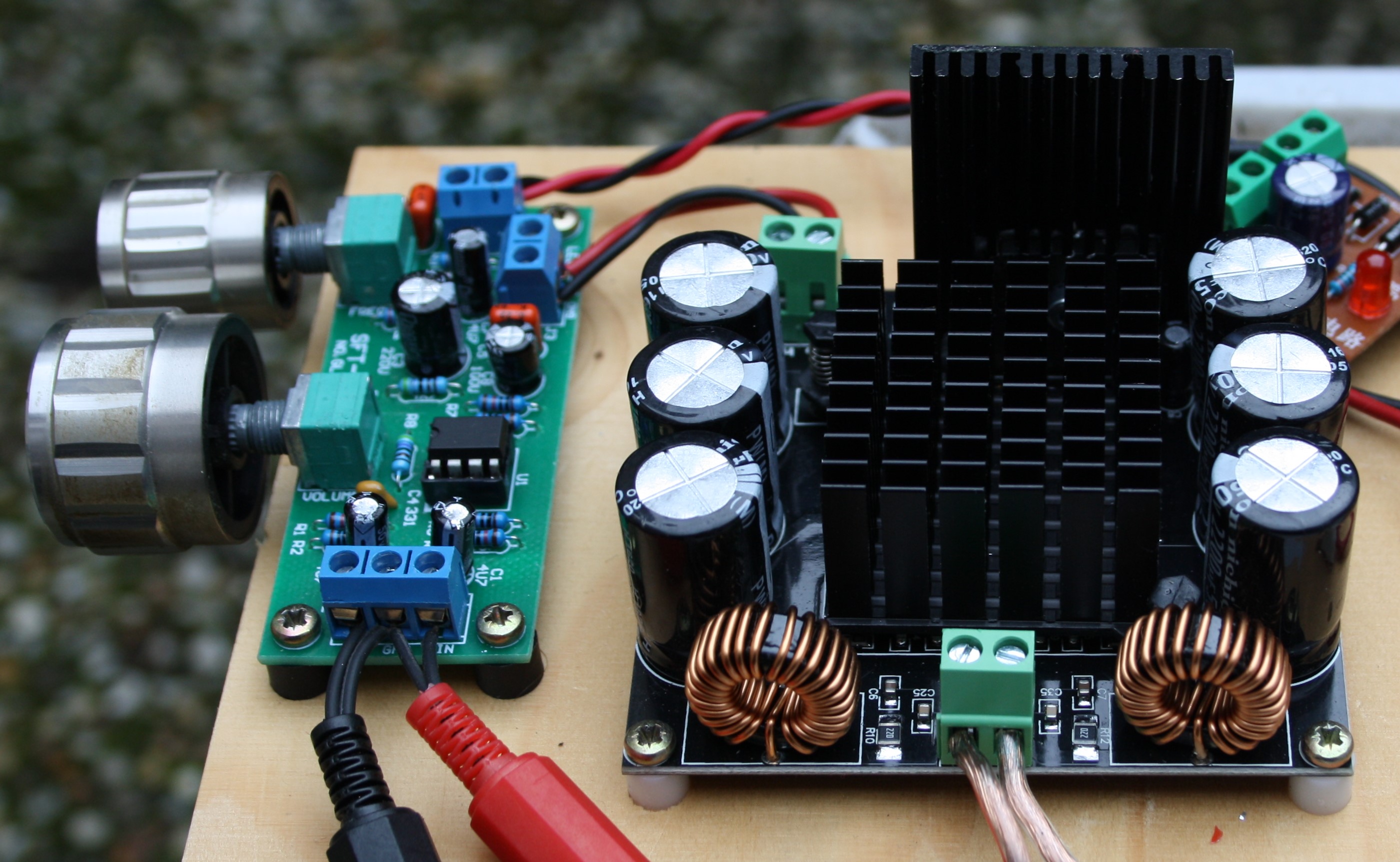

Low pass filter en versterker met extra koeling op de gelijkrichterbrug:
Met luxe schakelaar i.p.v. domweg de stekker in het stopcontact steken:
Bij normaal volume blijft de chip rond de 50°C hangen, heeft het zin om hier een groter koellichaam op te monteren?
Een kleine fan is ook een optie, maar vanwege het extra geluid niet mijn favoriet.
Groeten, Jan.
Een Shearerhoorn is niet groot...

Berichtdoor pompebled » wo 02 dec 2020, 23:39
Piccolo update;
De versie met de twee rkt's is 'niet te tillen', dus getest met twee SMSD voedingen van 24V DC elk in serie.
Da's een stuk lichter en uiteraard ook een stuk zachter, met minder warmteontwikkeling, 40°C op de chip.
De gelijkrichter overgeslagen en plus en min rechtstreeks aan de elko's gesoldeerd.
Helaas trekt de versterker het nu niet meer tegen de fronts in de huiskamer.
Dus de trafo's er weer aan.
Misschien later een schakelende voeding +35 0 -35V uit China, eentje met extra 15V en 12V output voor de voorversterker en een low noise fan op het koellichaam.

Berichtdoor pompebled » za 12 dec 2020, 11:55

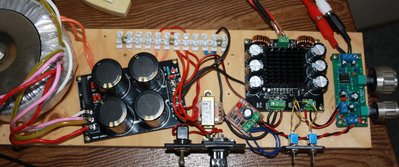

Het inschakelen van de mute en standby functie blijkt eenvoudig te zijn; er staat 5V DC over de soldeereilandjes en als je ze verbindt met een schakelaartje, is de betreffende functie actief.
Ik heb nog niet kunnen achterhalen wat het verschil tussen mute en standby is; als ik de versterkervoeding uitschakel met één van beide functies ingeschakeld, ben ik van de uitschakelplof af. Ook als ik de voeding inschakel met de mute functie aan, is er geen inschakelgeluid via de speaker te horen. So far so good.
Nu nog een schakeling bedenken die dit automatisch doet, als ik de boel in/uitschakel, ideeën?
Het inschakelen is wel te horen in de trafo (deng...), NTC(s) ervoor?
Ook bromt de trafo heel licht, gemonteerd op een plank wordt dit nog versterkt, die wordt straks dus gedempt gemonteerd. Na een avond spelen is de trafo nét merkbaar warm.
De trafo in kwestie is inmiddels een 500VA exemplaar met vier secundaire wikkelingen van 12V, die heb ik twee aan twee in serie gezet, de resulterende 24 0 24V~ gelijkgericht met een aparte gelijkrichter print met 4 x 10000uF.
https://nl.aliexpress.com/item/40001663 ... 4c4dct9P2h
Ik heb de onboard 8A gelijkrichter van de versterkerprint gehaald en de aansluitingen van een draadbrug voorzien.
De 32 0 32 V= aan de bestaande klemmen aangesloten.
Groeten, Jan.

Berichtdoor pompebled » za 12 dec 2020, 19:16
Bedoel je de schakeling onder op pagina 6 van dit topic?
viewtopic.php?f=7&t=29300&start=125
Het is niet dat ik moeilijk wil doen met 'anti plop bedenksels', maar ik weet gewoon niet hoe ik de mute en/of standby functie kan inzetten om uitschakelgeluiden te elimineren zonder meerdere schakelaars in de goede volgorde te bedienen.

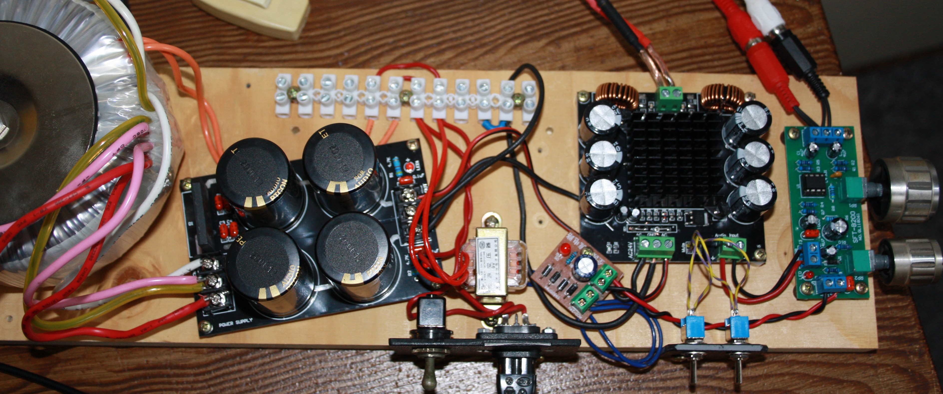

De boel staat nu nog op een plankje, midden onder de 230 schakelaar rechts daarvan de blauwe mini schakelaars voor mute (links) en standby

Berichtdoor Ah!buis » za 12 dec 2020, 19:20
De anti-plop bij Toetertje is voor de Hypex, aansluiting naar de + is mute, bij dit IC is het naar massa is mute, net omgekeerd.

Berichtdoor pompebled » za 12 dec 2020, 22:49
Ah!buis schreef:De anti-plop bij Toetertje is voor de Hypex, aansluiting naar de + is mute, bij dit IC is het naar massa is mute, net omgekeerd.
Hallo Anne,
Ik lees mee in het Hypex topic, dus ik realiseerde me al dat de oplossing die je daar aandraagt, niet 1:1 over te zetten is.
Ah!buis schreef:Met de "mode" pin van die TDA aan +5 is alles aan.Zakt de spanning naar de helft (2,5V) dan verdwijnt het geluid aan de uitgang (mute) en nog lager stop ook de eindversterker er mee (standby).
Op de TDA print zitten twee paar soldeereilandjes (Mute en Standby) waar ik +5V meet tussen beide eilandjes.
Ik heb twee mini schakelaartjes gebruikt om 'mute' en 'standby' te kunnen bedienen. Ik heb nog niet kunnen achterhalen wat het verschil tussen mute en standby is; als ik de versterkervoeding uitschakel met één van beide functies ingeschakeld, ben ik van de uitschakelplof af. Ook als ik de voeding inschakel met de mute functie aan, is er geen inschakelgeluid via de speaker te horen.
Ah!buis schreef:Om een inschakel-plop te voorkomen komt de "mode" langzaam op na inschakelen door er een condensator naar massa aan te zetten.
Als je dan bij uitschakelen de plop wil vermijden moet die "mode" als de wiedeweerga weer naar massa. Maar de C tegen de inschakel-plop zit dan in de weg.
Om daar iets aan te doen moet eerst duidelijk zijn wat er op de print zit tegen de inschakel-plop, evt die C eruit en door hulpschakeling vervangen.
Ik neem aan dat je met 'mode' mute bedoelt.
Ik had bedacht om een relais met een uitschakelvertraging te gebruiken, dat de voedingsspanning lang genoeg ingeschakeld houdt, terwijl een ander relais de mute functie bedient. Als het goed is heb ik dan geen uitschakelplop, want dat werkt dan op dezelfde manier als wanneer ik de schakelaars met de hand zou bedienen.
Nadeel is dat er permanent een voeding blijft aan staan om de relais van stroom te voorzien, da's niet erg groen...
Groeten, Jan.

Berichtdoor Ah!buis » za 12 dec 2020, 23:31
pompebled schreef:Op de TDA print zitten twee paar soldeereilandjes (Mute en Standby) waar ik +5V meet tussen beide eilandjes.
had ik toch al verteld :o
pompebled schreef: als ik de versterkervoeding uitschakel met één van beide functies ingeschakeld, ben ik van de uitschakelplof af. Ook als ik de voeding inschakel met de mute functie aan, is er geen inschakelgeluid via de speaker te horen.
Waar zitten die schakelaars aan, is er een derde soldeereiland?
Nee, het IC kent enkel een "mode" aansluiting, geen "mute" of "standby"
