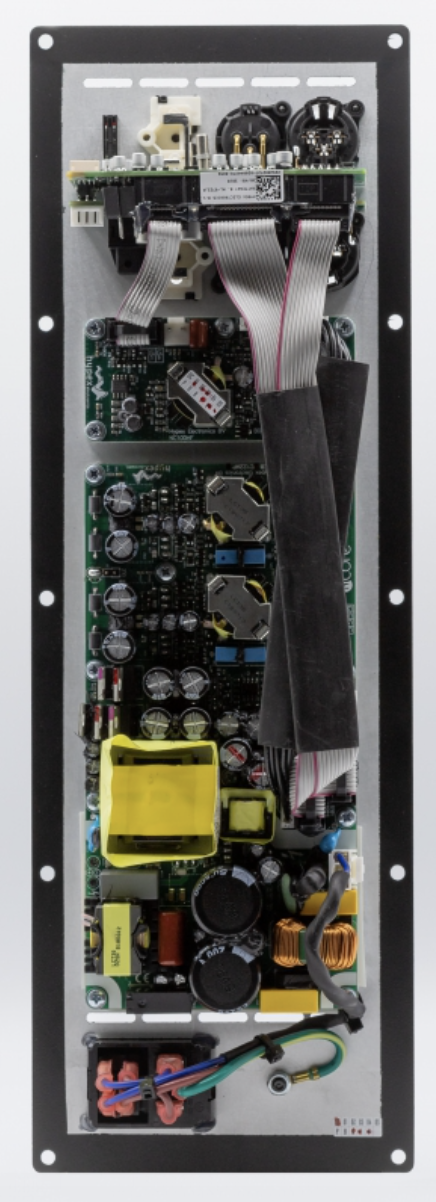

Als je de FA123 bekijkt dan zie je dat de 2 versterkmodules en de DSP modules allemaal boven elkaar geplaatst zijn, waardoor deze 36cm hoog wordt. Deze kun je natuurlijk ook naast elkaar plaatsen zodat je een meer vierkante plate-amp krijgt. Je zit natuurlijk wel vast aan de maten van de modules zelf...

satefan schreef:Als je de FA123 bekijkt dan zie je dat de 2 versterkmodules en de DSP modules allemaal boven elkaar geplaatst zijn, waardoor deze 36cm hoog wordt. Deze kun je natuurlijk ook naast elkaar plaatsen zodat je een meer vierkante plate-amp krijgt. Je zit natuurlijk wel vast aan de maten van de modules zelf...
ff de zaag erin :bakkie:
iirc had Pjotr toch ook eens een AS2/100 verbouwd?

De uitdaging zal ook niet in het technische vlak liggen, maar meer in de hoeveelheid resources en waar je op focussed. De FA123 heeft 1 x een 2 kanaals klasse D bord aan boord en 1 x een (veel) kleinere 1 kanaals. Het is inderdaad technisch niet moeilijk om de DSP en het kleine bord naast de grotere te plaatsen op een vierkante plaat.
