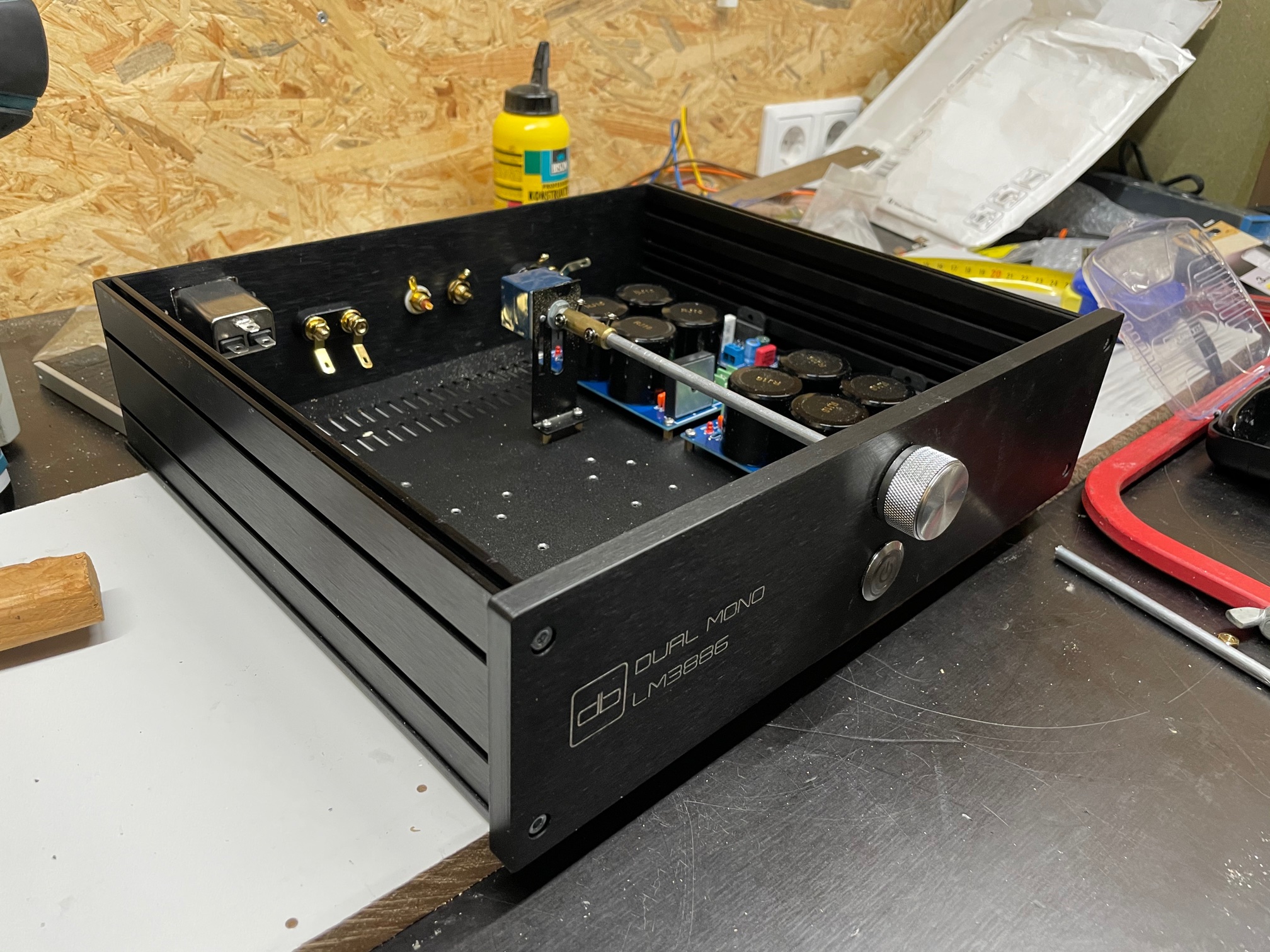

Net de nieuwe layout gemaakt geboord bevestigd (tijdelijk) enz. Welke draaddikte moeten we gebruiken voor signaal naar versterker en van versterker naar speaker terminal?

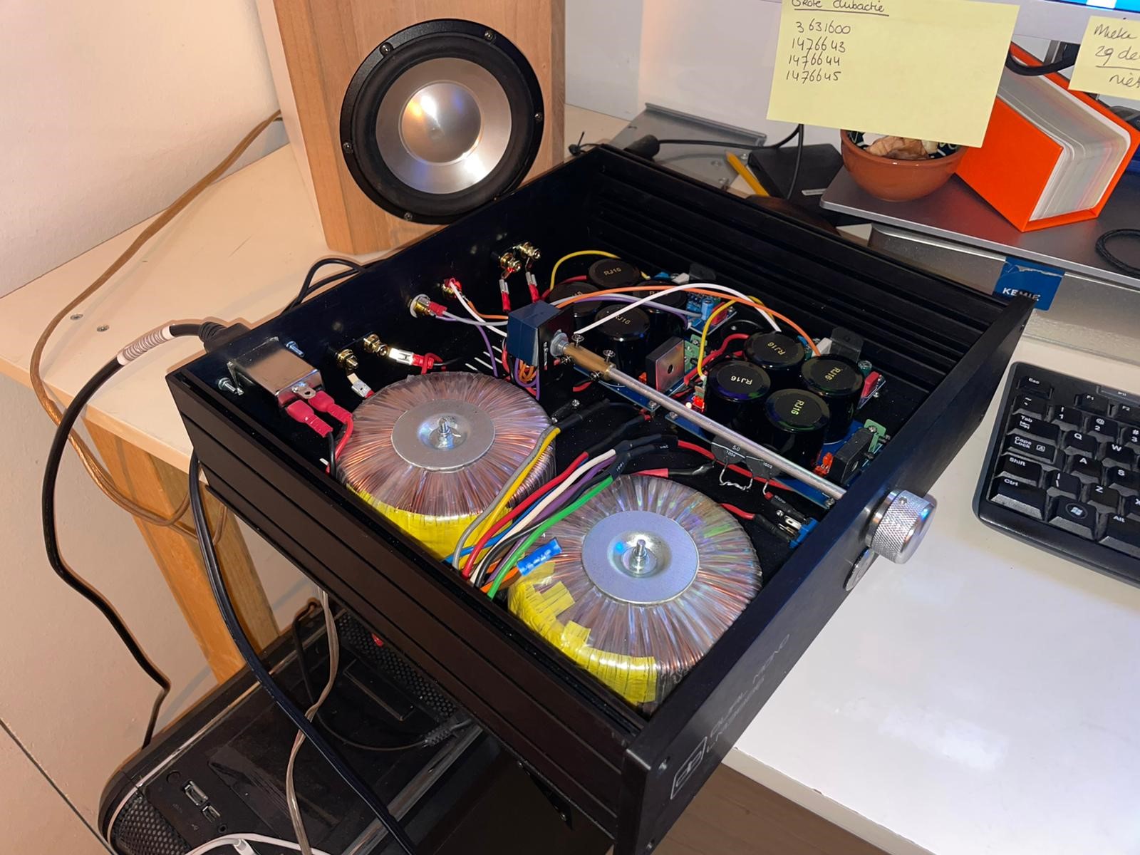

Gisteren verder gegaan, centrale massa en anti ruis moet nog aangesloten worden. ook moet alles nog netjes afgewerkt worden en de chips met pasta bevestigd worden.
Hij doet het wel, testen konden we niet laten... volumepot is wel verkeerd aangesloten

Dat ziet er al goed uit!
Heb je ook een relais (solid state of mechanisch) in de planning die de beide NTC's overbrugt?
Groeten, Jan.
