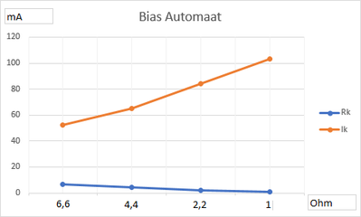

Ik heb de metingen ook even in een grafiek gezet om te kijken of de regeling lineair werkt.
De kathodestroom volgt nagenoeg een lineaire lijn, dus de regeling werkt consequent. Dat is keurig zoals verwacht. De minimale knik bij 4.4 Ohm kan te maken hebben met het opwarmen van de buis, dit duurt zo'n 2 minuten. Misschien heb ik deze ene meting net iets te vroeg gemaakt.
Ik vraag me af hoe het kan dat de metingen afwijken van hetgeen ik vooraf berekend heb. Hoe kan dit?

Er is duidelijk iets niet in orde. De automaat regelt de stroom in de buis naar Vref over de kathodeweerstand.
De spanning over D5 is idd de Vref en die is dus 623mV (beetje hoger dan wat Bert had, niet erg) en die zou je dus ook over de kathodeweerstand moeten vinden.
Je krijgt nu,
6,6 x 52,2 = 345mV
4,4 x 65 = 286mV
2,2 x 84,1 = 185mV
1 x103 = 103mV
Dat is niet allen veel te laag maar allemaal verschillen ??

Ik heb mijn aantekeningen niet bij de hand, maar ik heb ook de spanning over de kathodeweerstand gemeten. Deze zakte volgens mij van 0,53 V naar 0,45 V (van 6.6 naar 1 Ohm).
De gebruikte weerstanden zijn zeker weten 2.2 Ohm per stuk c.q. 1 Ohm. Alles gecontroleerd voor de metingen, met 1 Watt resp. 5 Watt vermogen.
Hoe hoger de kathodestroom, hoe lager de negatieve roosterspanning. Dit volgt ook een rechte lijn (van zo’n -85 volt tot zo’n -74 volt) als ik het me goed herinner.
Ik kan zo ook geen verklaring vinden.

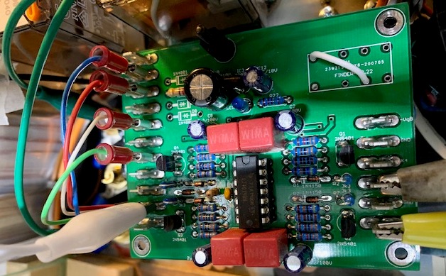

Gerrit,maak even een foto van de automaat!

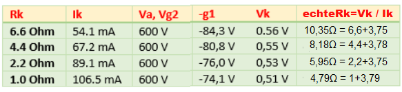

Hierbij de gemeten spanningen:
Deze uitgang van de automaat werkt dus met een deze tweede buis ongeveer hetzelfde als de 1e buis met de 1e uitgang.
Wanneer alle 5 dioden gelijk zijn zou het niet veel uit mogen maken welk type je hebt. Ik heb ze speciaal hiervoor besteld bij en ze zaten nog keurig met de kartonstrips aan elkaar.

Ik ben er vandaag weer flink mee aan het testen geweest en heb de vermoedelijke oorzaak gevonden. Mijn multimeters hebben in het mA bereik zoveel inwendige weerstand dat de regelaar hierop reageert, omdat deze weerstand in serie met de kathodeweerstand staat. Wanneer ik de kathodespanning - zonder amperemeters - vergelijk met de referentiespanning, dan is deze tot op enkele millivolts gelijk. So far so good!
Ook met beide buizen gelijktijdig gaat het goed, beide buizen geven ook weer op een paar millivolt na dezelfde kathodespanning te zien.

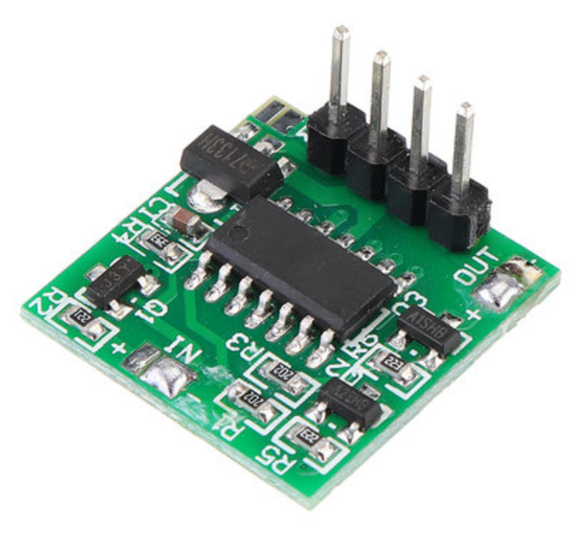

Ik heb een timer besteld, die na een instelbaar aantal seconden (m.b.v. dipswitches op de andere kant van het printje) een poortje hoog maakt. Deze kan dan de vRef diode voeden.
Deze kan dan op de ruimte voor het relais komen. Het printje is nog geen 2 x 2 cm. Dank voor al het meedenken en de gestuurde informatie; we zijn op de goede weg!

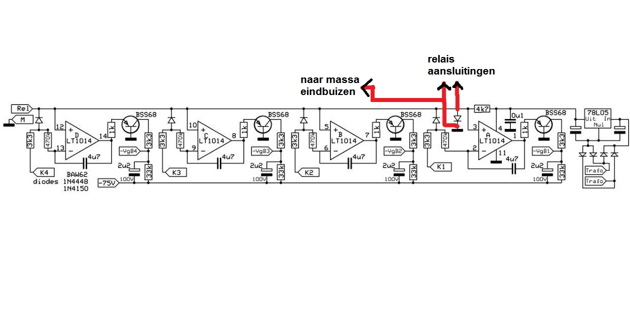

Besluit, er is een verliesweerstand tussen de kathodeweerstand(en) en de massa van om en nabij 3,75Ω :(

Dus je had een stroommeter in serie met de kathodeweerstand :shock: Ja dan klopt er niks meer van, de inwedige weerstand van die meter is dus 3,75Ω !
Vref via een logikapoort kan als die ook echt laag is in de uit-toestand, dus niet zevend.
Zou ook nog met een opto-coupler kunnen met de led (via serieweerstand) op de +HS.

Voordeel van het timerprintje is dat deze een eigen timer heeft. Ik denk dat ik ‘m op 2 minuten zet, onafhankelijk van de voedingstimer, die op 30 seconden staat en dus voor de eindbuizen te snel gaat.
Groeten, Gerrit
