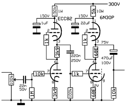

Die 6N30P is wel een mooie buis voor een koptel versterker maar dan met ruim 35mA door de buis.
Is hier maar rond 15mA en de ECC88 ervoor trekt ook nog zo'n 15mA, dwz de voeding is voor 60mA, mischien iets meer.
Daarmee is wel wat te doen maar dan met een heel andere schakeling.

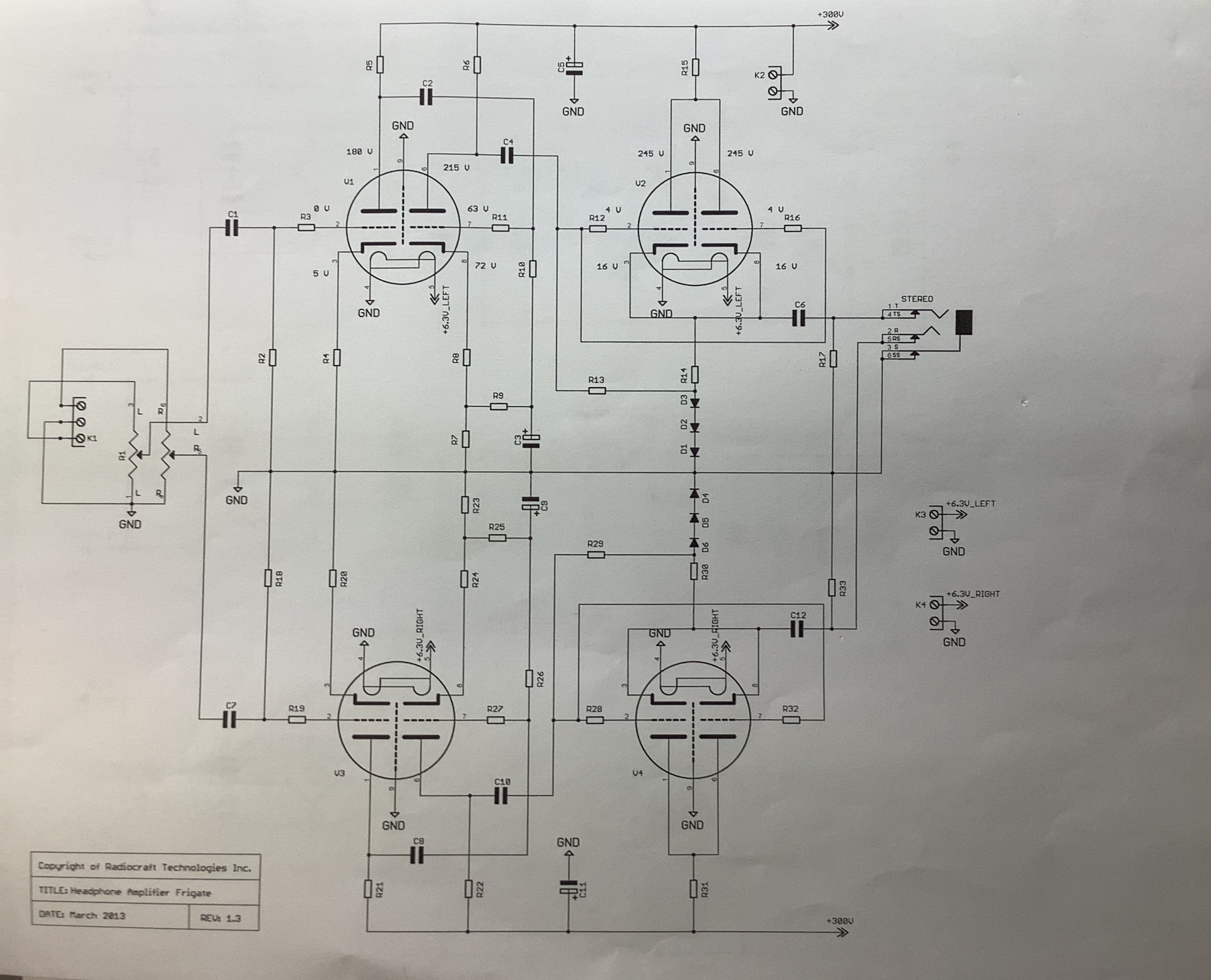

Als ik alleen de voeding wat zou opvoeren en dan met de frigate versterker print
Eventueel die 1 uF Condensatoren in 2 uF veranderen dan komt het kantel punt dan van 2,34khz dan op 1,17Khz
een koptelefoon van 300 ohm ipv 68 ohm aansluiten op de frigate komt het kantelpunt op ongeveer 280 hz
Dat is eigenlijk nog beroerd :(
Mijn berekening klopt misschien van geen kant
Maar wat ik gedaan heb is door die 2 uF in plaats van 1 uf heb ik de frequentie door 2 gedeeld
Met vervanging koptelefoon van 300 in plaats van 68 ohm de frequentie door 4 gedeeld
Zo kom ik dus aan het kantelpunt van 280 hz Anne
Is die uitkomst beetje in de richting :?:

Klopt wel hoor, 't geval is een miskleun.
Kan wel met een koptelefoon van vroeger voor een kristal ontvanger, zo'n 2000Ω ding :lol:

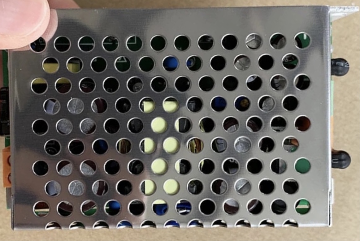

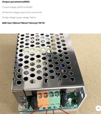

Kan ook een komplete DC voeding uit China proberen 300volt dc 150 mA 60 watt is dat ding is 6,3 volt 4.5 Amp
Dat is om snel wat te proberen een leuk voedingkje , hoop ik [-o<

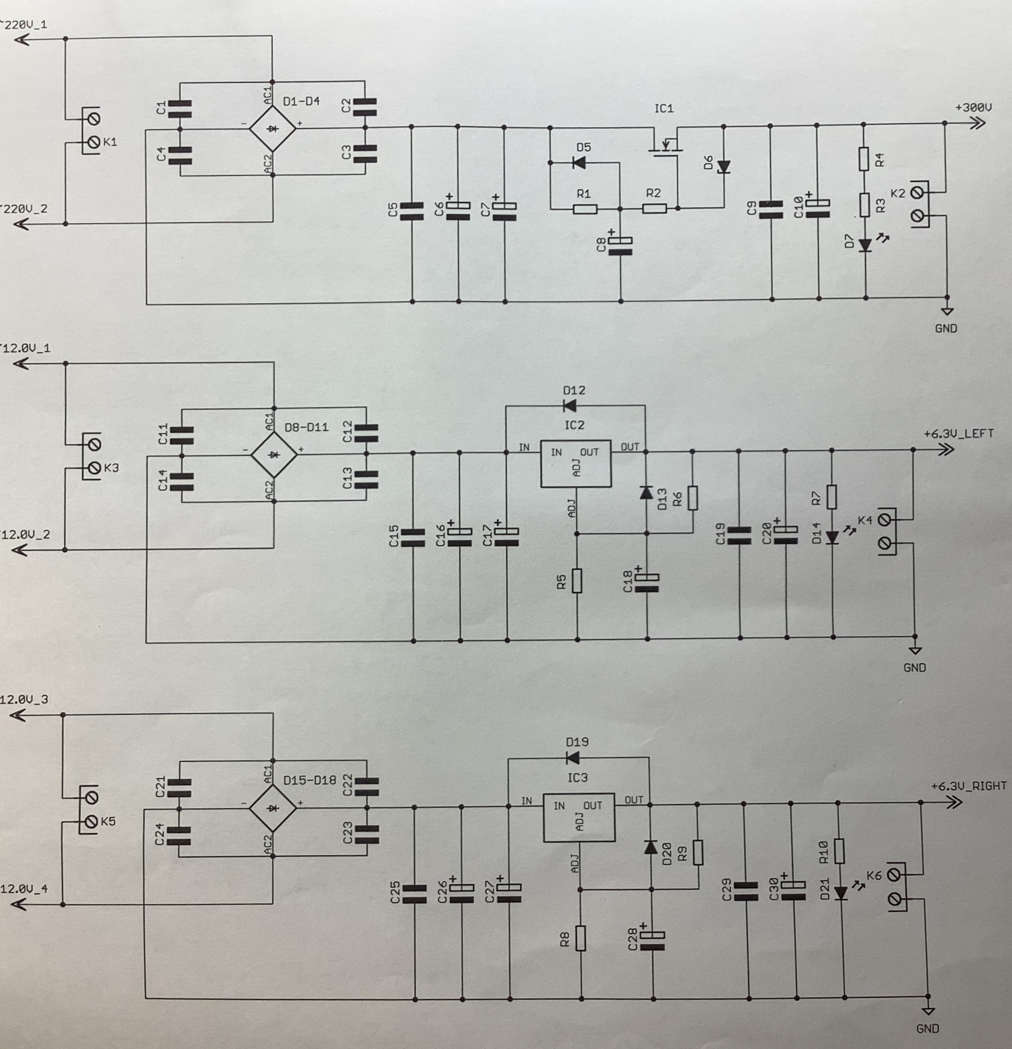

Een andere trafo aansluiten op de voeding die er in zit kan 125V 100mA zonder midden (er zit een bruggelijkrichter in).Krijg je goed 170V= en na de mosfet nog wat minder, is nog wel aan te passen met een weerstand over C8.
Maar voor de gloei zijn er ook twee wikkelingen voorzien 12V 1,5A.Wat hoge spanning, moeten de LT1084 flink gekoeld, 9V zou ook genoeg moeten zijn.

Er zitten dus twee trafos in, een voor de gloei en een voor de HS.Als die voor de gloei (met aanhang) goed werkt, laat dat dan zo.
Die voor de HS, heeft die niet de mogelijkheid om lager af te tappen om op iets van 150...200V (gelijkgericht) uit te komen ?
