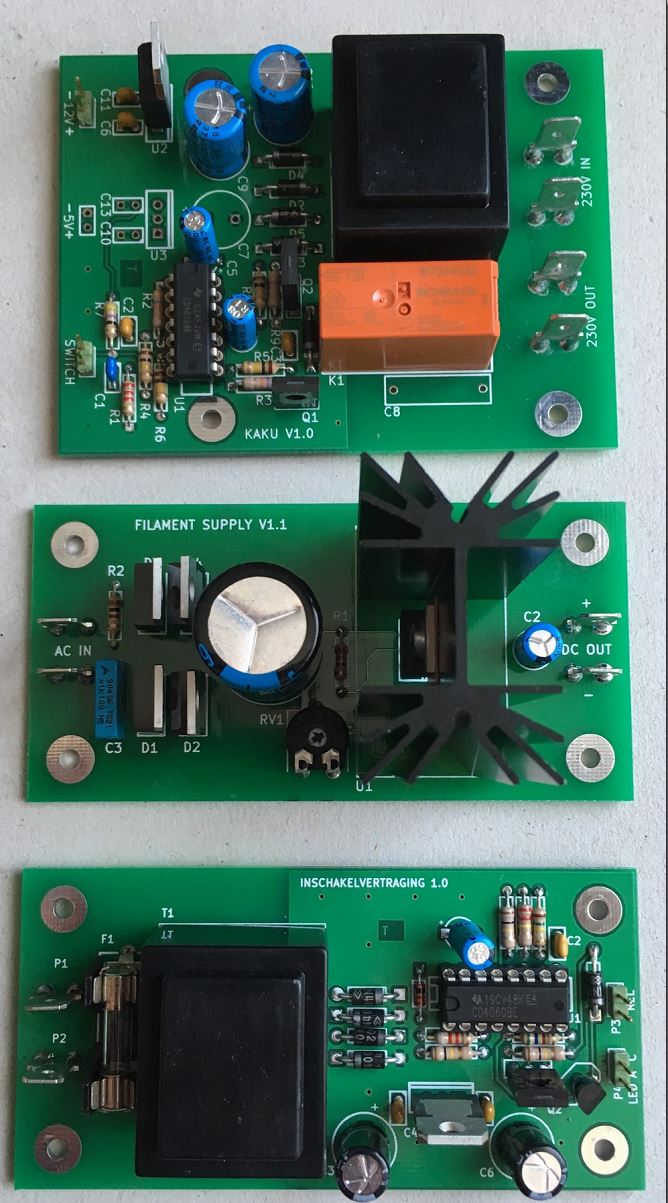

Hallo Gerrit, ik heb deze nog liggen (middelste print) als filament supply:
Dit is met een LT1084, met Schottky diodes en een instelpotje om de uitgang te regelen. Laat maar horen als je er belangstelling voor hebt.
