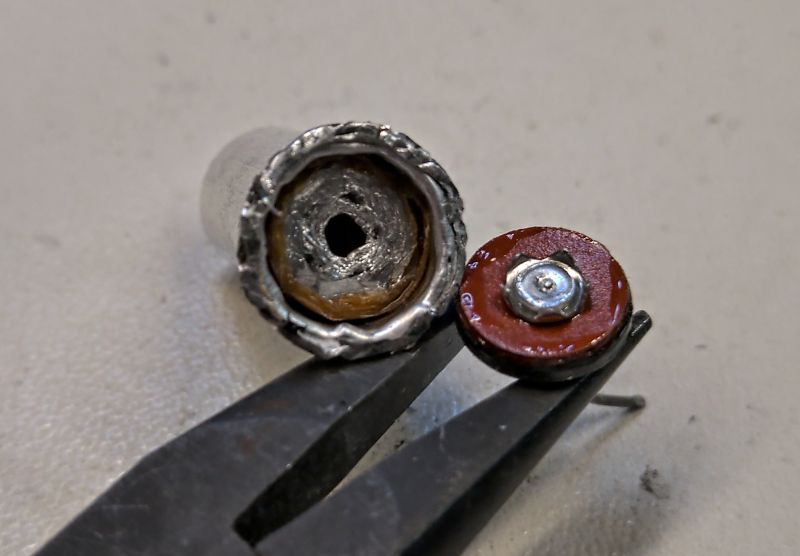

De PIO's uit de Bocama hebben ook deze moderne, laag-inductieve constructie:
De folies steken aan weerszijden van de rol wat uit en zijn daar samen gewalst. Vervolgens steekt er een vorkje in voor het contact. Als je het mij vraagt een stuk mindere constructie dan tegenwoordig gebruikelijk is met een opgespoten contactlaag ("schoopage"). Ik denk dat polyester C's in alle opzichten superieur zijn aan deze PIO's.

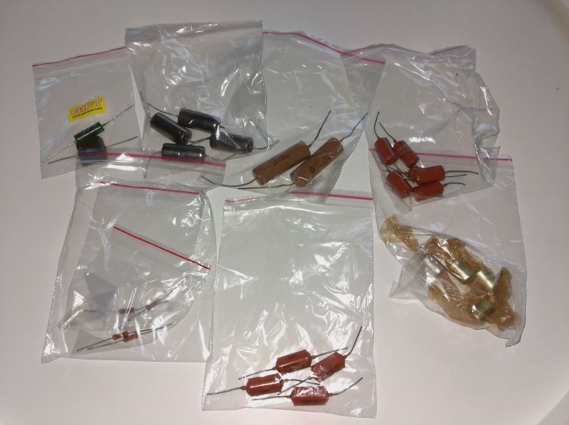

Geslaagd voor de condensatoren bij Pentod. Uiteindelijk loop je nog aardig leeg op de verzendkosten, maar de Russische C's zijn beter dan de reproductie PIO's met glas-metaal afdichting in plaats van een ingeklemde rubber pakking, en de totale prijs kwam toch aanmerkelijk lager uit dan als ik TAD condensatoren zou nemen. Ik ben benieuwd wanneer het pakje uit Bulgarije aankomt.

Condensatoren zijn aangekomen. Ziet er netjes uit, spulletjes waren prima verpakt. Alle condensatoren zijn binnen spec. Pentod.com kan dus op de groene lijst :D
