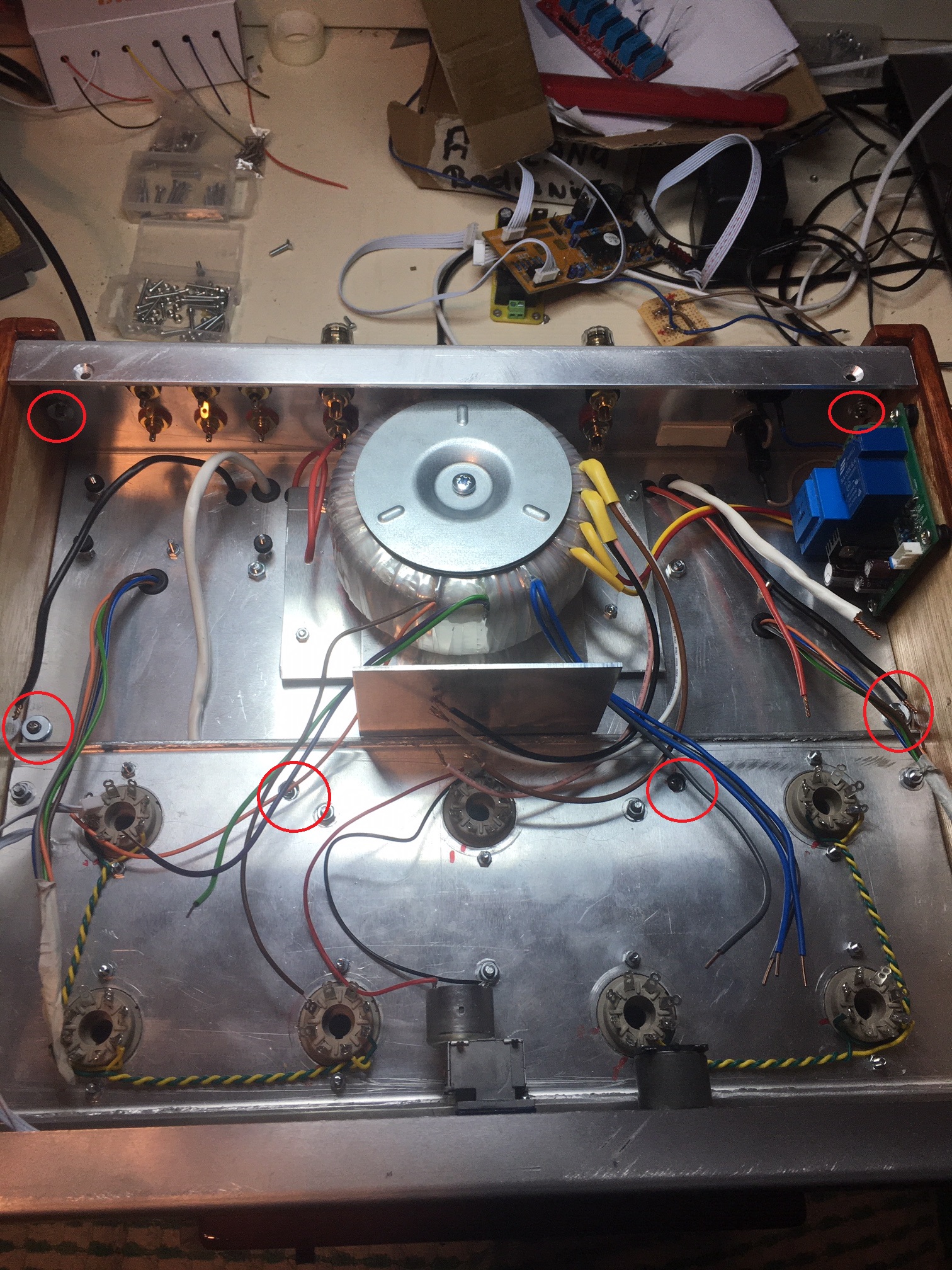

Ben nog wel benieuwd hoe je nu de houten panelen hebt gemonteerd, kit? Ik zie nergens schroeven.

Bob, ik heb aan de binnenzijde in het chassis gaatjes geboord en met 4 parkertjes per kant en in het midden deel het vastgeschroefd.
Wilde geen kit gebruiken. Zie de rode cirkeltjes.
