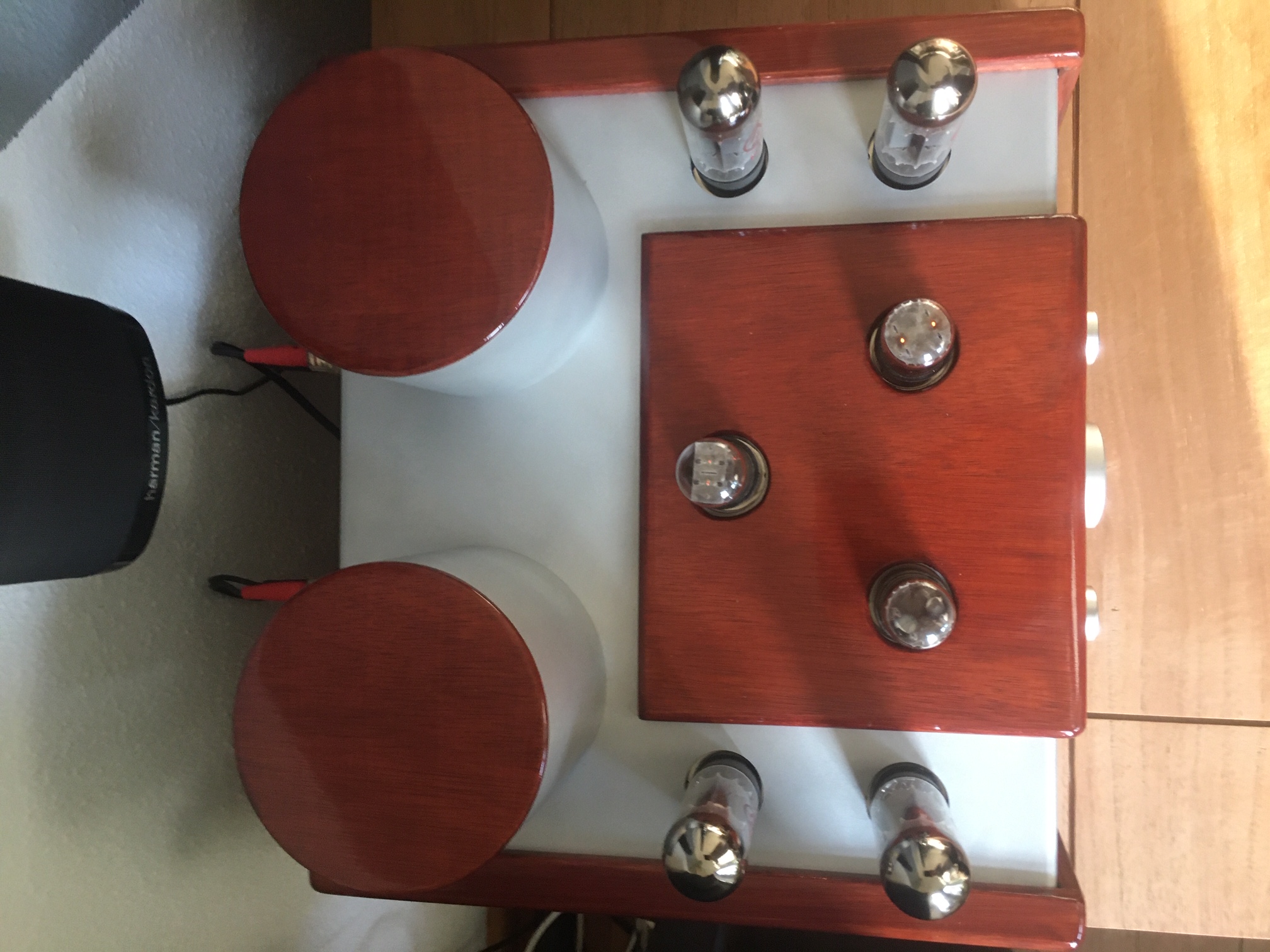

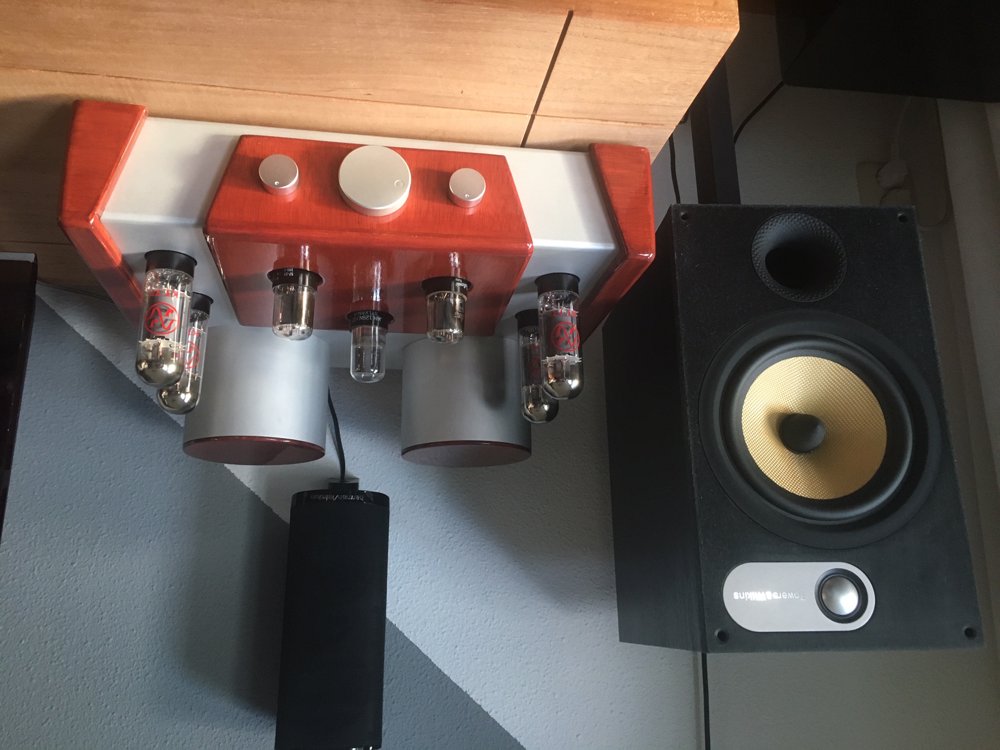

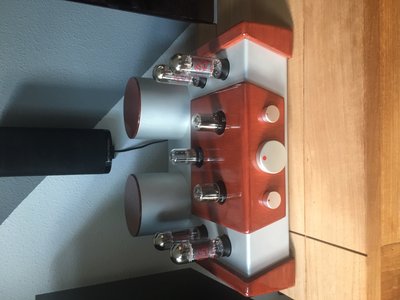

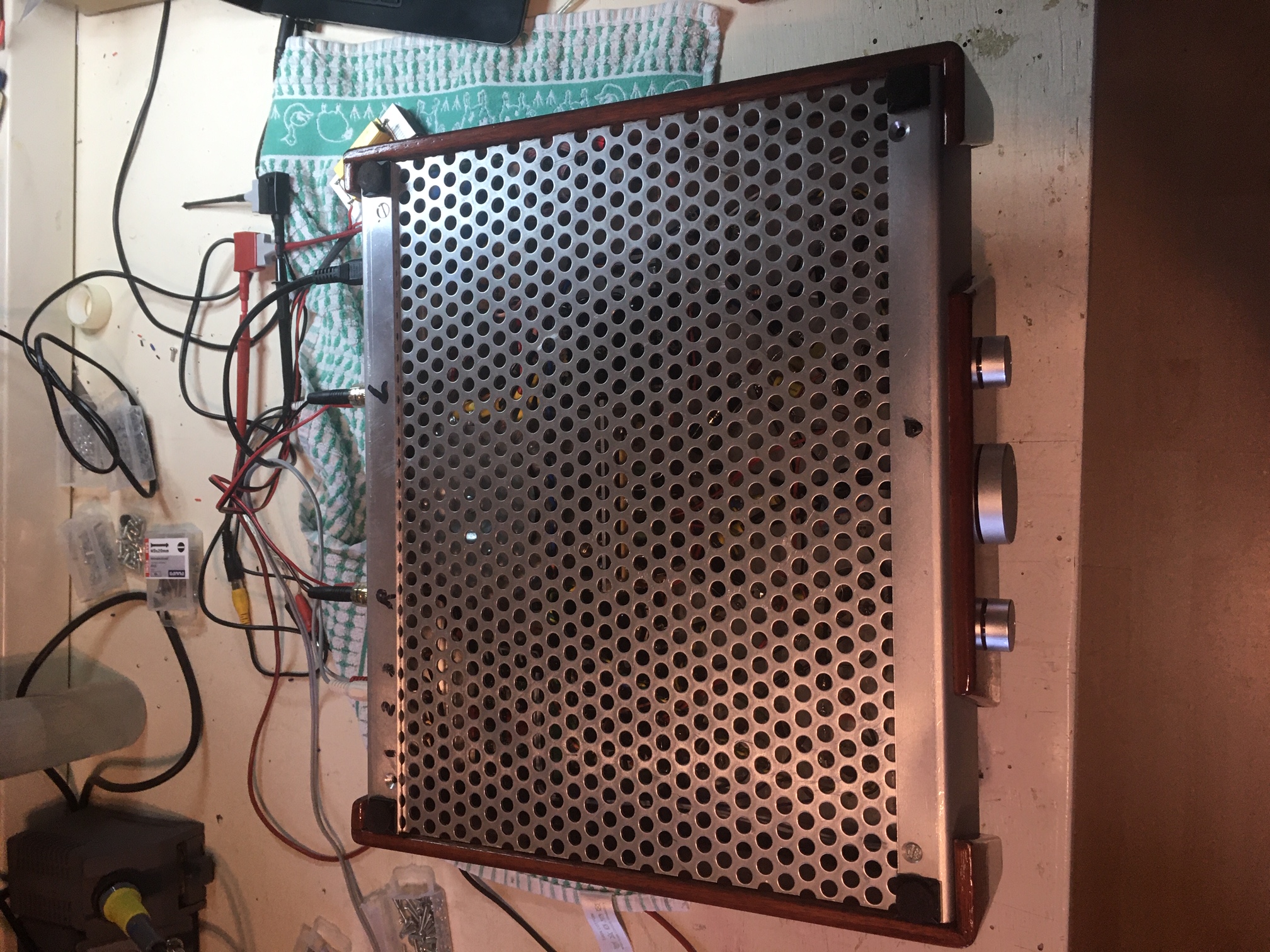

Douwe gaf ook aan dat hij nooit zoveel problemen heeft gehad met een versterker, maar hij vergeet wel dat hij (denk ik) zijn hele leven in de elektronica heeft gezeten.
Ik ben docent textiel en doe dit voor de hobby dus dan gaat er nog wel eens iets mis(blijkt). :lol:
En ik heb de buis omgedraaid en het ligt aan de buis dat hij minder blauw wordt. :wink:
Morgen komen er nog wat foto's van het complete apparaat. :rock:
En natuurlijk iedereen bedankt met het bijdragen van ideeën en oplossingen, :goeie: :goeie:
Met name Anne en Douwe, voor het geduldig :roll: helpen :lol:

Meting gedaan Douwe, en ik kreeg iets van 0,1v over de plus met 400hz.
Ook nog even de sensor verplaatst zodat ik nu een groter bereik met de afstandsbediening heb en ik heb het bodem rooster gemonteerd. Hier nog wat foto's.

Al met al en prachtig resultaat Peter. Het klinkt ook vast goed denk ik. Heel goed dat je peperforeerde plaat voor de bodum hebt gebruikt. Je kan trots op jezelf zijn.
