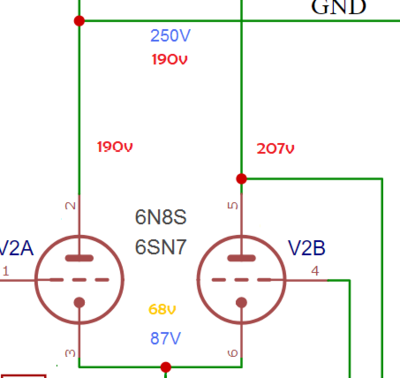

Ik heb de weerstanden er alle 4 tussen geplaatst maar hielp niet, in eerste instantie was de spanning 0,5v overal, maar daarna liep deze bij alle buizen op tot 0,9v tot 1,3 in het slechtste geval, de bias spanning waas bij 3 buizen -3,2v en bij de laatste buis liep deze op naar -10v, voor ik hem uitzette.
Maar die 250v op de 6sn7 haal ik bij lange na niet(208v) is dat niet erg?

peterl schreef:Ik heb de weerstanden er alle 4 tussen geplaatst maar hielp niet, in eerste instantie was de spanning 0,5v overal, maar daarna liep deze bij alle buizen op tot 0,9v tot 1,3 in het slechtste geval, de bias spanning waas bij 3 buizen -3,2v en bij de laatste buis liep deze op naar -6v, voor ik hem uitzette.
Als de buis oscilleert meet je de gemiddelde waarde van de gelijkspanning met wisselspanning erop, zegt niet veel.
Moet aan de bedrading liggen.Een minder mooie manier is wel om 10k ipv 1k weerstanden te gebruiken, bij de buisvoet !.

Ik heb de 10k er in geplaatst, maar de 1m ligt er dan wel helemaal buiten omheen, niet mooi.
de spanningen zijn wel beter;
0,84 bij -3,3v
1,1 bij -3,3v
0,95 bij 3,3v
1,1 bij 3,21v

Ik heb de tegenkoppeling losgemaakt en de spanningen zijn perfect.
alle buizen -32v bij 0,57v

peterl schreef:Ik heb de tegenkoppeling losgemaakt en de spanningen zijn perfect.
Hoe kan dat ? Sinds blad 10 van dit draadje is de tegenkoppeling al los :?
Verwarring alom :(
peterl
Berichten: 825
Locatie: Enschede
Re: KT77 PP met long tail fasedraaier
Berichtdoor peterl » vr 13 nov 2020, 13:15
Verwarring alom :(
Op pagina 11 is die er weer op gekomen Anne, sorry voor de verwarring. :?
Hij is er dus nu van af en ik ga nu de weerstanden van de tegenkoppeling naar 10k brengen (was 2K) zonder condensator, zoals Douwe aangaf.
Dan ga ik de tegenkoppeling er weer aan maken. :wink:
Tegenkoppeling er weer aangemaakt met de 10K weerstand zonder condensator en spanning blijft stabiel op 0,57v
Ik heb het ook geprobeert met een 4K7 weerstand maar dat ging weer mis en spanning vloog naar o,9v bij een aantal buizen.
Wat is nu het beste om mee verder te gaan, waar zit het probleem in de 6sn7?

Kan ik de 14F8 ipv de 12SN7, er op zetten. Laat weer wat meer tegenkoppeling toe (iets boven 20dB).Wel een andere voet, loctal, en kathodeweerstand 1k8 (ipv 3k3).
Dit schreef Anne op pag4, zou het dan beter gaan met de tegenkoppeling met de 4,7K of 10K

Het vergroten van de weerstand maakt dat het teruggekoppelde signaal nu te klein is om een rondgaande versterking groter dan 1 te krijgen.Dan oscilleerd 't niet maar het deugt niet.De fase van de eindtrap is omgekeerd.
Dat is dan kruiselings verwisselen condensators anode 6SN7- rooster KT77 of de aansluitingen aan de UGT omwisselen, met de UL-tap!
En die stopweerstanden bij de 6SN7 kunnen dus wel weg, daar zat de oscillatie niet.

Het is juist omdat er met de 12SN7 weinig tegenkoppeling (mogelijk) is om niet een te ongevoelige ingang te krijgen dat ik over die 14F8 ben begonnen(die versterkt wat meer).
De tegenkoppeling is nu maar goed 10dB (met die 2k), geen reden om die nog te verminderen.

Berichtdoor peterl » vr 13 nov 2020, 16:20
Ah!buis schreef:Het vergroten van de weerstand maakt dat het teruggeKkoppelde signaal nu te klein is om een rondgaande versterking groter dan 1 te krijgen.Dan oscilleerd 't niet maar het deugt niet.De fase van de eindtrap is omgekeerd.
dus de stopweerstanden verwijderen, die 10k weer vervangen voor de 2K met condensator.
Dan de 2x 100N condensatoren kruislings wisselen.
Klopt dat wat ik hier zeg?

Roosters omdraaien werkte niet. spanning liep weer op tot 1v.
Heb alles weer volgens de originele waarden geplaatst behalve de roosters omgedraaid.

de 100ohm gaat van de ul tap naar rooster 4, dus daar is geen knooppunt?
en de 10ohm heeft wel een knooppunt op de ingang VC, bedoel je die?
Is deze spanning iets groter dan 1V dan is de fase goed. Meet je een lagere spanning dan moet je de koppel condensators kruisen. Het is een beetje lastig uitleggen, maar het is een manier.
Waarom doe ik dit met de scoop en niet met de DMM omdat ik alleen die 1 volt moet meten?
