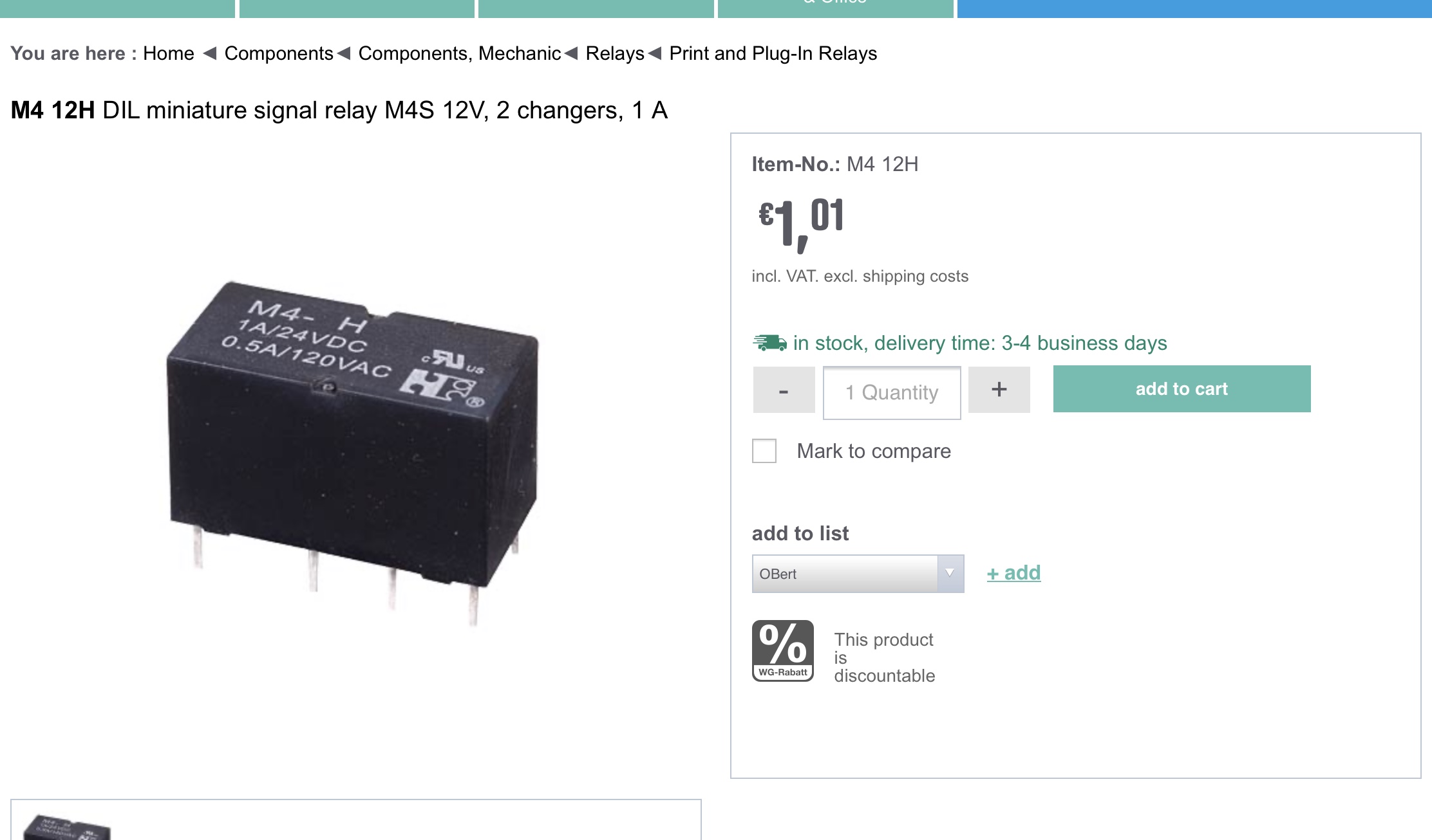

Relais op de Bias Automaat heb je me in een PB gevraagd
Deze heb ik besteld bij reichelt https://www.reichelt.de/nl/en/dil-miniature-signal-relay-m4s-12v-2-changers-1-a-m4-12h-p79431.html?&nbc=1
Maar nu twijfel ik of het wel de goede is
Anne Demo Willy61 weet jij nog hoe dat zit v.w.b het Relais :?: :?:

Berichtdoor Ah!buis » za 17 okt 2020, 21:22
Als die op de print past is het wel een goeie.

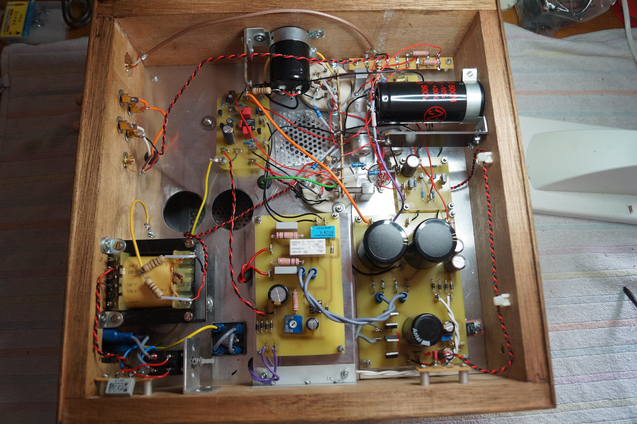

Re: KT77 PP met long tail fasedraaier
Berichtdoor douwebakker » za 17 okt 2020, 21:42
peterl schreef:
Kan beter de ls aansluiting verhuizen en naast die andere zetten
Dat heb ik gedaan omdat de UGT er meteen boven op staat en dan de fabrieks draden de kortste weg afleggen.
Je (moet) Je knoppen beetje verschuiven op je front Nu is het net een emotie Icon :(
Kan even zo ogen, maar in het echte ontwerp ziet het er wel lekker uit. :wink:
Zie foto.
Verdorie Peter, als het er zo uit gaat zien gaat het een schitterend apparaat worden. Klassiek en toch modern.
Helaas Bert,weet het niet heb die printen nog nooit gebruikt.
De mijne zijn zelfbouw en mijn relais zit op de timer print naast het HS relais.
Dat blauwe ding TAKAMISAWA is het automaat relais.
Berichtdoor peterl » za 17 okt 2020, 21:56
Ik probeer het zo dicht mogelijk te benaderen, Heb van opa Bert de afstand bedienbare volumeregeling overgenomen van ALPS en die ga ik er nog inbouwen net als de aan/uit op de afstand bediening. Bedenk me net dat de aan/uit draaischakelaar er ook niet in hoeft :think:

OpaBert schreef:Relais op de Bias Automaat
Nog wat nagekeken, zou een Finder kunnen zijn.Zo te zien dezelfde afmetingen als die van Reichelt.
Heb ze maar besteld voor de autobias MonoBill 3 voor de prijs hoef ik niet in te zitten O:)

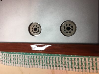

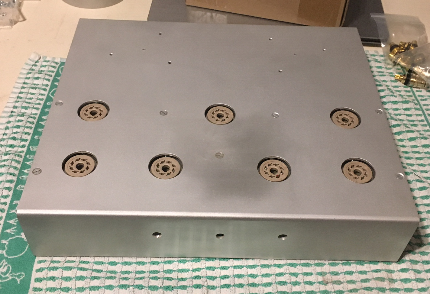

Vandaag met chassis bezig geweest en de grotere buisgaten in het buitenste chassis gemaakt, het binnenste chassis staat zo'n 5mm onder het normale chassis zodat de buisvoet met de pennen net onder het chassis valt.
Vandaag het chassis ge glasparelstraalt maar niet de stukken waar hout overheen komt of waar de ringkern trafo's staan.
Alle verzonken schroeven vallen weg onder het hout, dus geen schroeven zichtbaar.

Geen schroeven zichtbaar, like it, netjes hoor!
