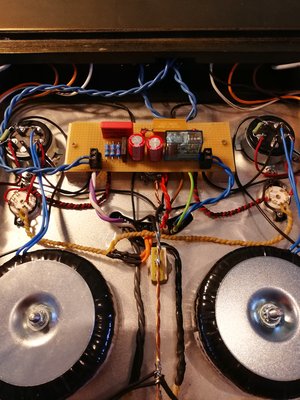

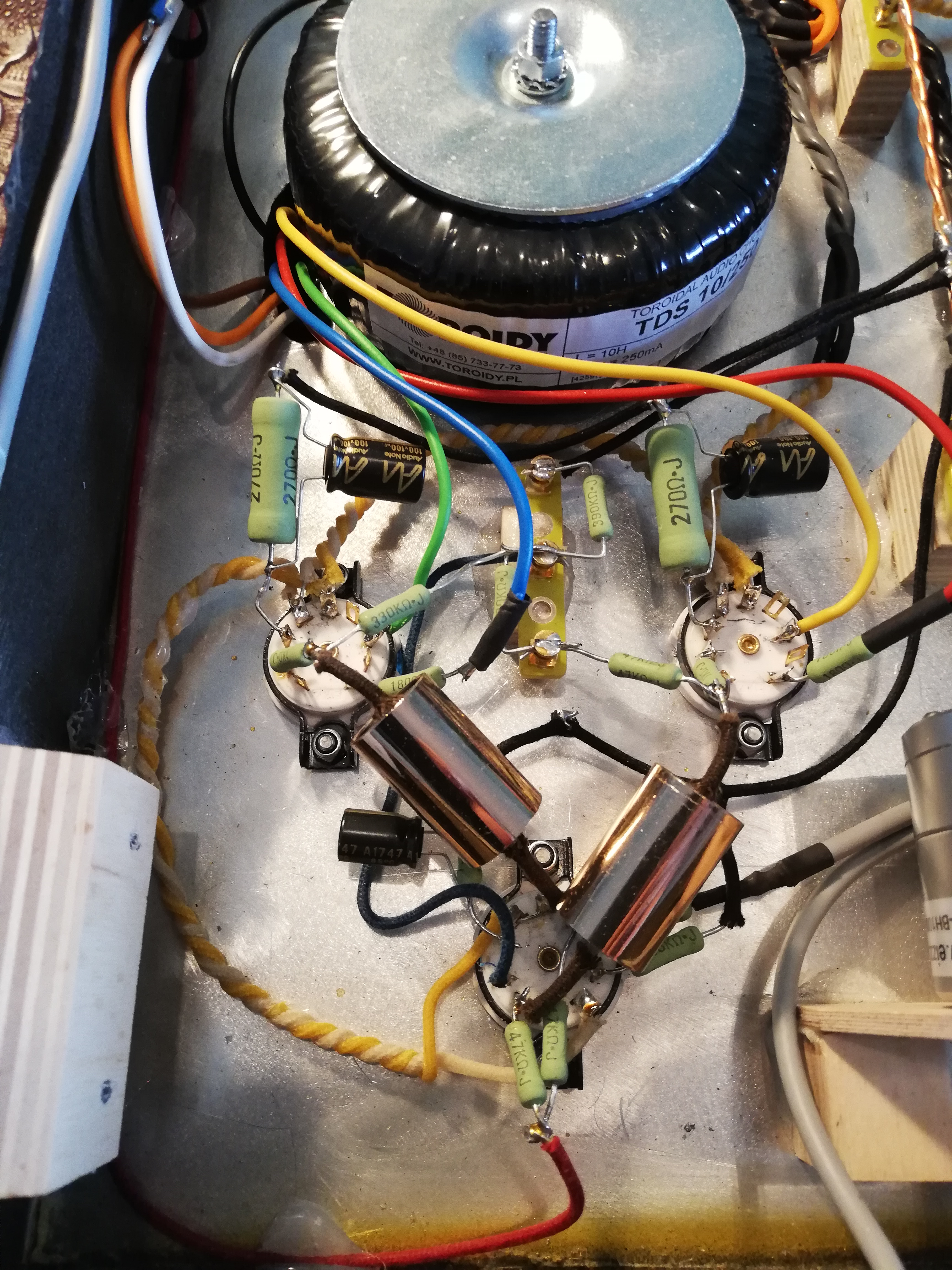

Heerlijk die zondagen! Door de week geen tijd gehad om lekker met de buizenbak verder te gaan.

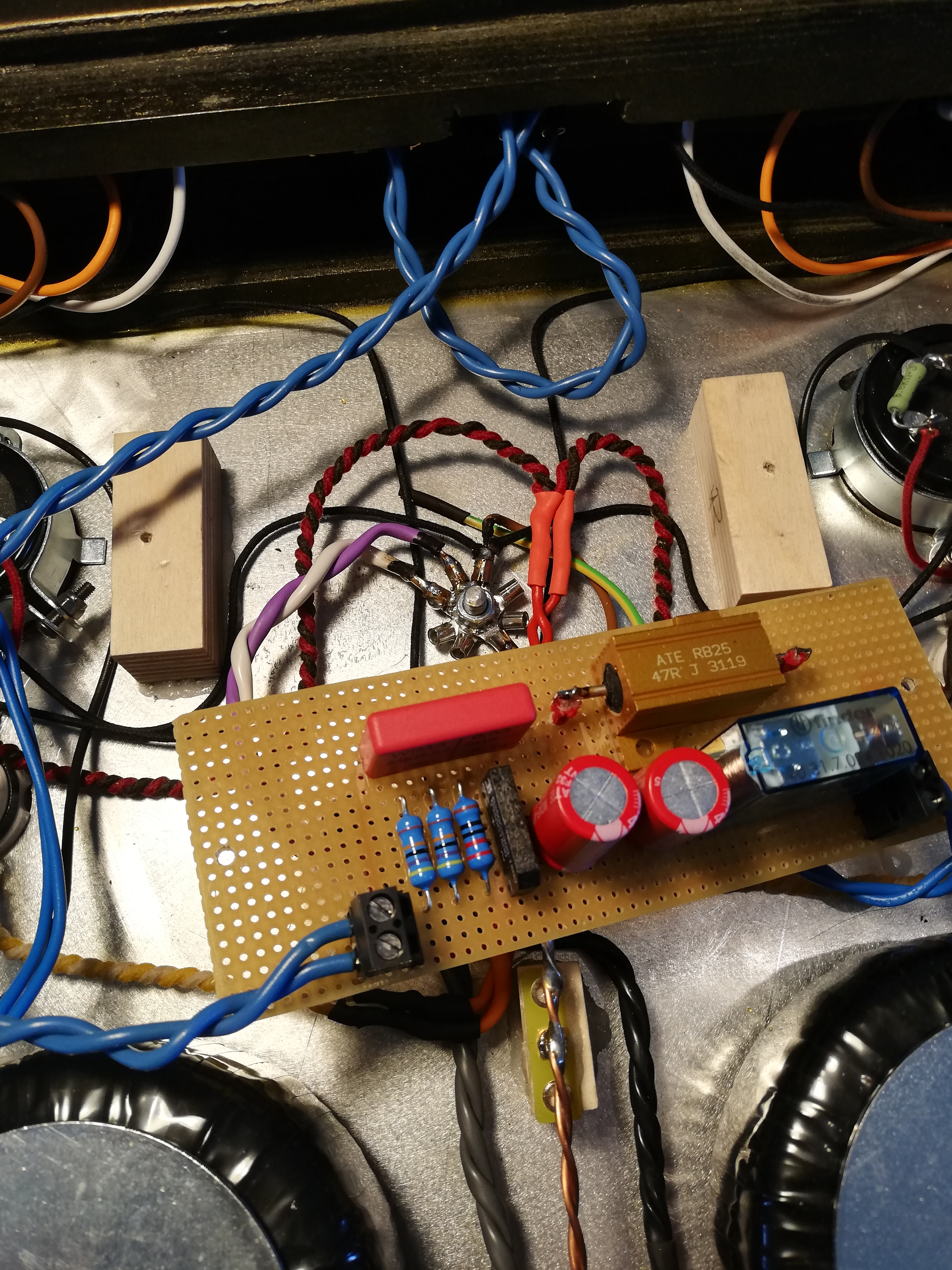

De softstart is opnieuw opgebouwd, ziet er nu gelukkig wat strakker uit.
Vanmorgen rest van de onderdelen strak gesoldeerd. Was wel weer even puzzelen.
Draden zo kort mogelijk gehouden.

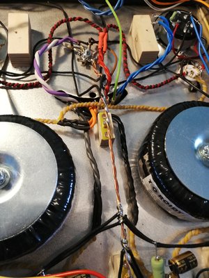

De draden van de wisselspanning en de gloei heb ik opnieuw getwist en zo kort mogelijk tegen het chassis aan gelegd.

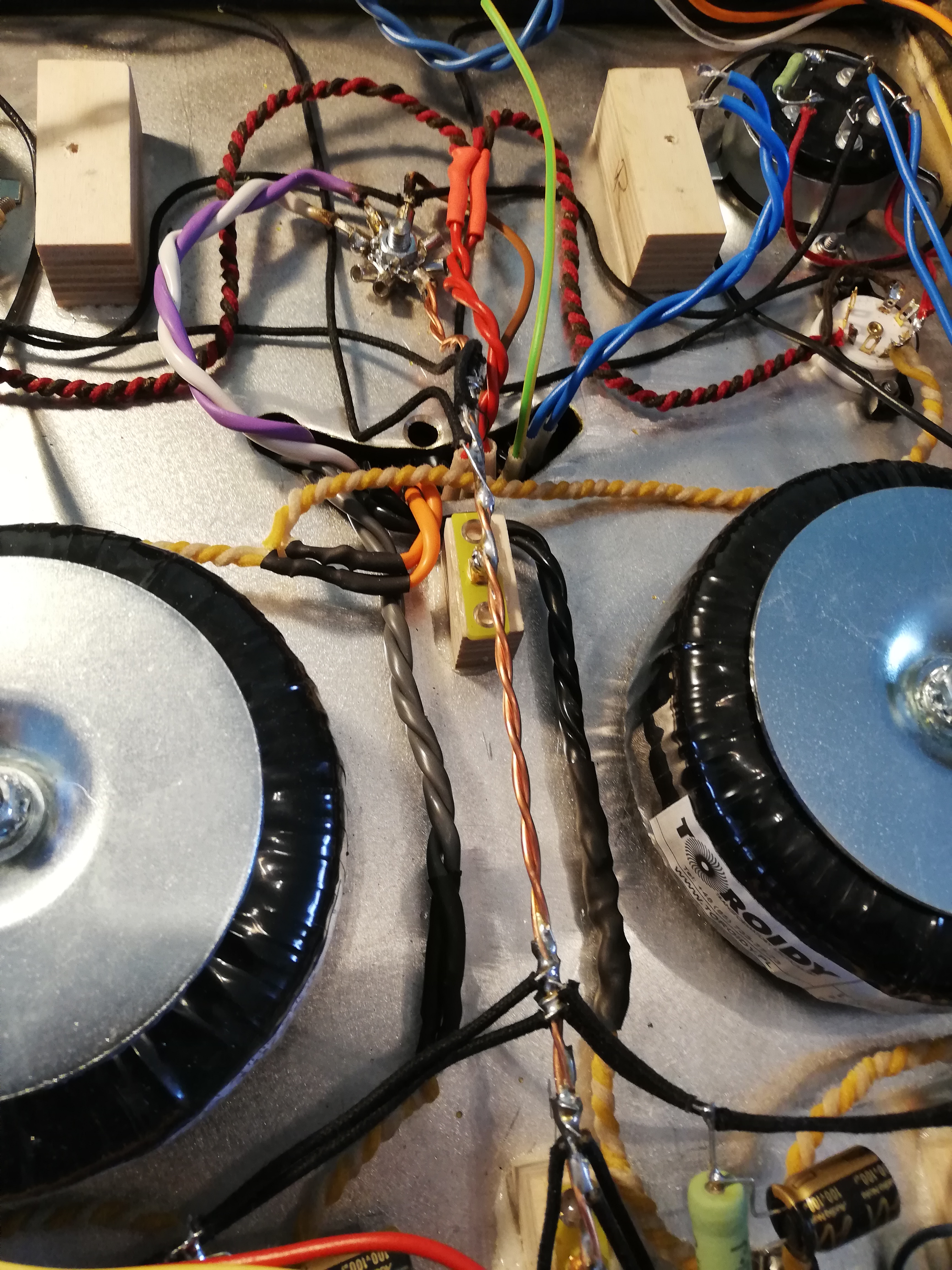

Steraarde gemaakt dicht bij de 230V ingang en de voedingstrafo.

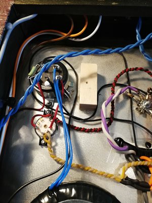

En vastzetten maar. De lijningangen en de luidsprekeraansluitingen langs de wand en op gepaste afstand van elkaar. De hoogspanning ligt tegen het alu-chassis aan.

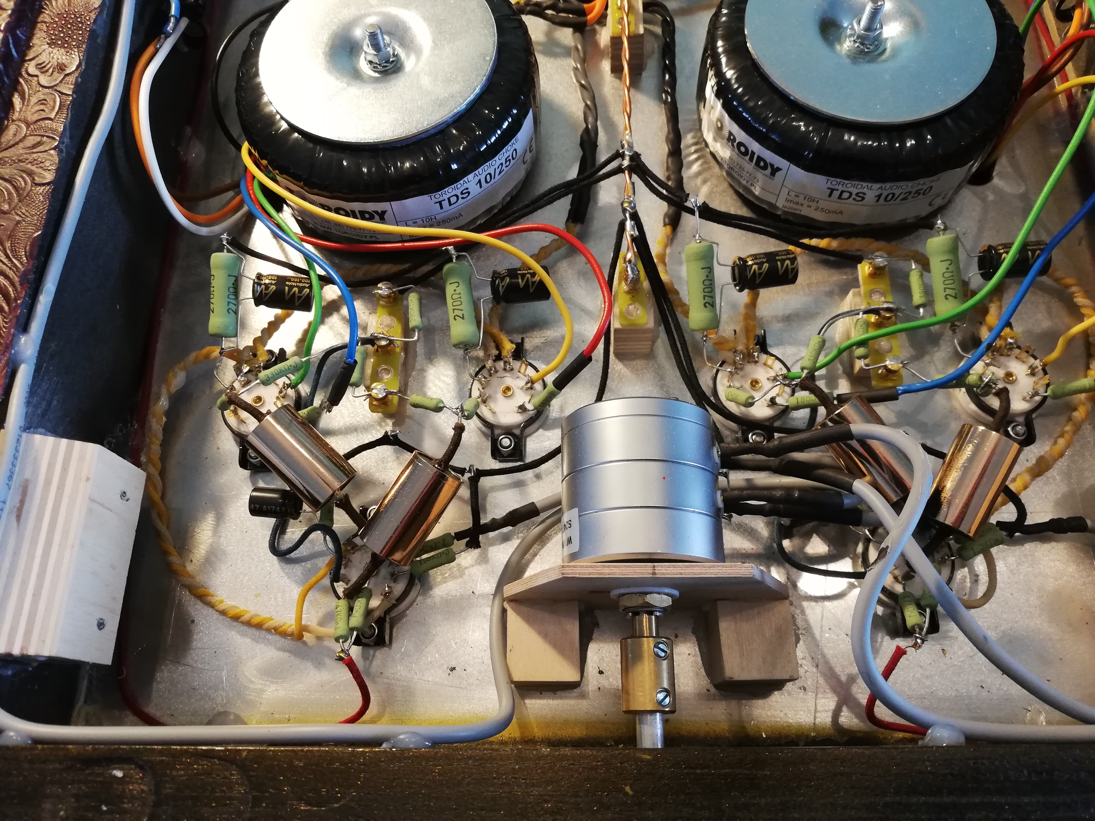

De rest van het spul zit ook al in. Net de bodemplaat erop geschroefd en de buizen geplaatst. 8-[
De ingangen met twee kortgesloten RCA pluggen aangesloten. Ik had nog een paar oude JBL speakertjes om mee te testen.

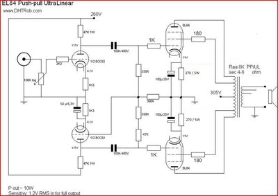

Even Peter zijn EL84 draadje er maar weer naast gehouden.
Anne zei het al dat in het originele schema de grid stop weerstanden en de schermweerstanden ontbraken.
In een publicatie van Menno vd Veen lees ik ook het een en ander hierover.
Ik voeg ze ook toe.
Grid stoppers van 1kOhm en schermweerstanden van 180 Ohm.

Heb je, bij het verwisselen van de anodeaansluitingen, ook de schermroosters (UL-tap) verwisseld ?
Als nml het schermrooster aan de tap van de overkant zit gaat de boel fluiten.Verwisselen van de anodes alleen helpt dan, met alles verwisselen blijft dan de evt fout.
Als 't niet lukt, de ECC82 eruit.Nog fluiten: het is de eindtrap, niet meer fluiten=iets mis rond de ECC.

Hallo Anne,
Ik heb alleen de anode-aansluitingen gewisseld. De UL-taps heb ik ongemoeid gelaten.

:yeah: Een feestmomentje, na het plaatsen van de grid stoppers en de screen weerstanden is de parkiet weggevlogen.

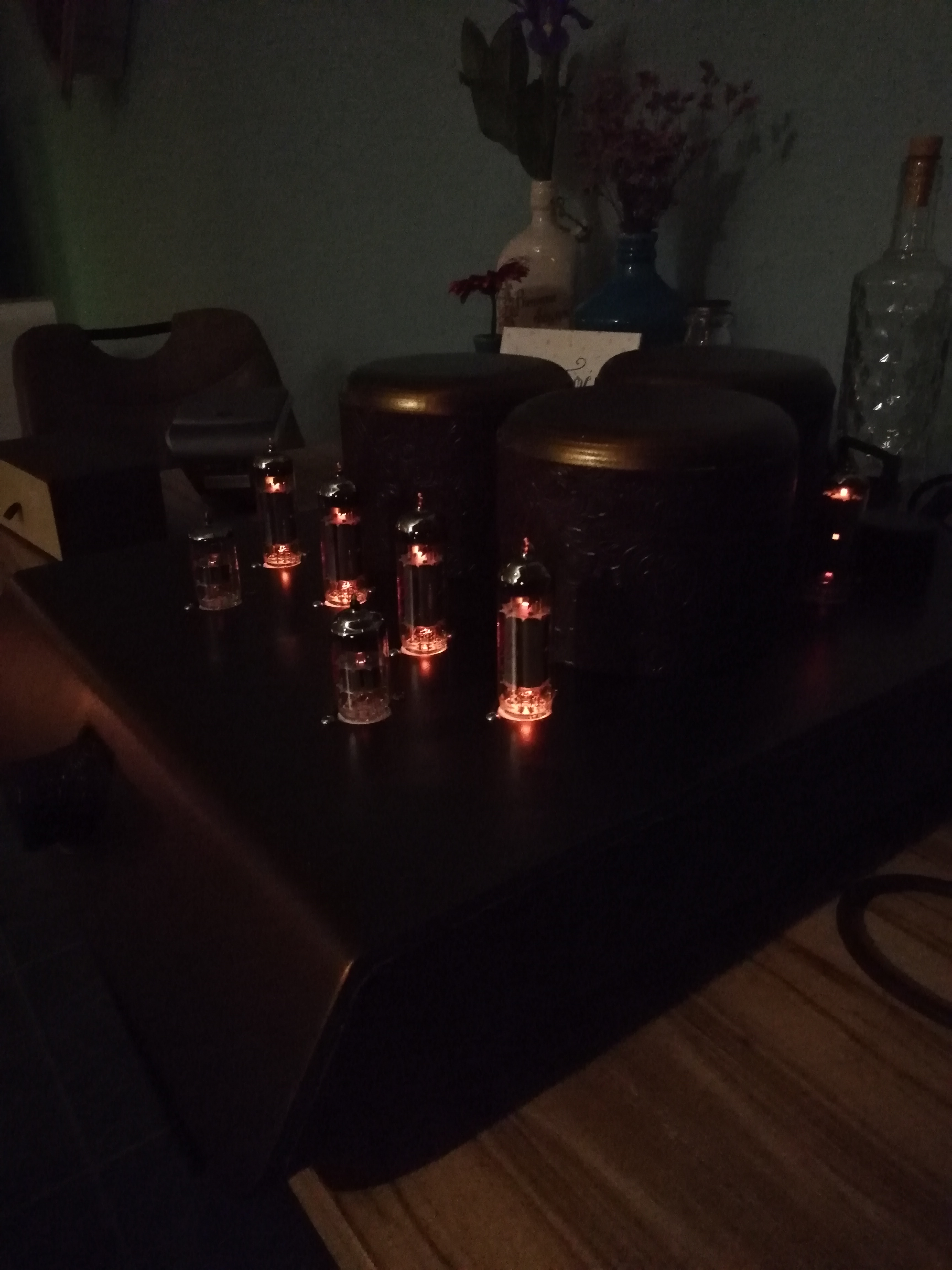

Versterker speelt lekker, ik zal straks nog wat sfeer pic's maken van de zacht gloeiende buisjes.

Berichtdoor Spoc » di 03 nov 2020, 17:38
Voor de liefhebbers (reken ik mijzelf ook toe) een paar feel good foto's.

Maar mochten jullie op basis van de foto's van het binnenwerk, punten zien die mogelijk leiden tot verbetering of mogelijk de brom eruit kunnen halen dan hoor ik jullie graag.

Spoc schreef:Heerlijk die zondagen! Door de week geen tijd gehad om lekker met de buizenbak verder te gaan.
Is dit netspanning? Zo ja, je voldoet niet aan de minimale kruipafstanden en zowieso is gaatjesprint niet geschikt voor dergelijke spanningen ivm. overslag tussen de eilandjes.

Hi Peter,
Dank je, hij klinkt erg lekker. Nu de boel intern nog wat netter maken.
En ik wil nog alle spanningen nameten en mijn scoop aan de versterker hangen. Ben wel benieuwd naar het uiteindelijke vermogen.

Heb jij advies voor mij om voor eens en altijd die softstart correct en veilig op te bouwen? Zelf printplaten maken zit er niet in.
Ik zou de onderzijde van de huidige print kunnen voorzien van een laag epoxy (ben chemicus van nature, elektronica is bij mij alleen de basiskennis aanwezig).
Groet, Bob

Ik haal de ongebruikte eilandjes altijd weg. Dan maak je de kans op overslag nagenoeg nul.
Met een 6mm boortje, gewoon in de hand. Even draaien dan haal je die eilandjes zo weg

RobertD schreef:Ik haal de ongebruikte eilandjes altijd weg. Dan maak je de kans op overslag nagenoeg nul.
Grappig, ik heb dat met mijn printje ook gedaan, maar dan met een scherp stanleymes wegschrapen.
