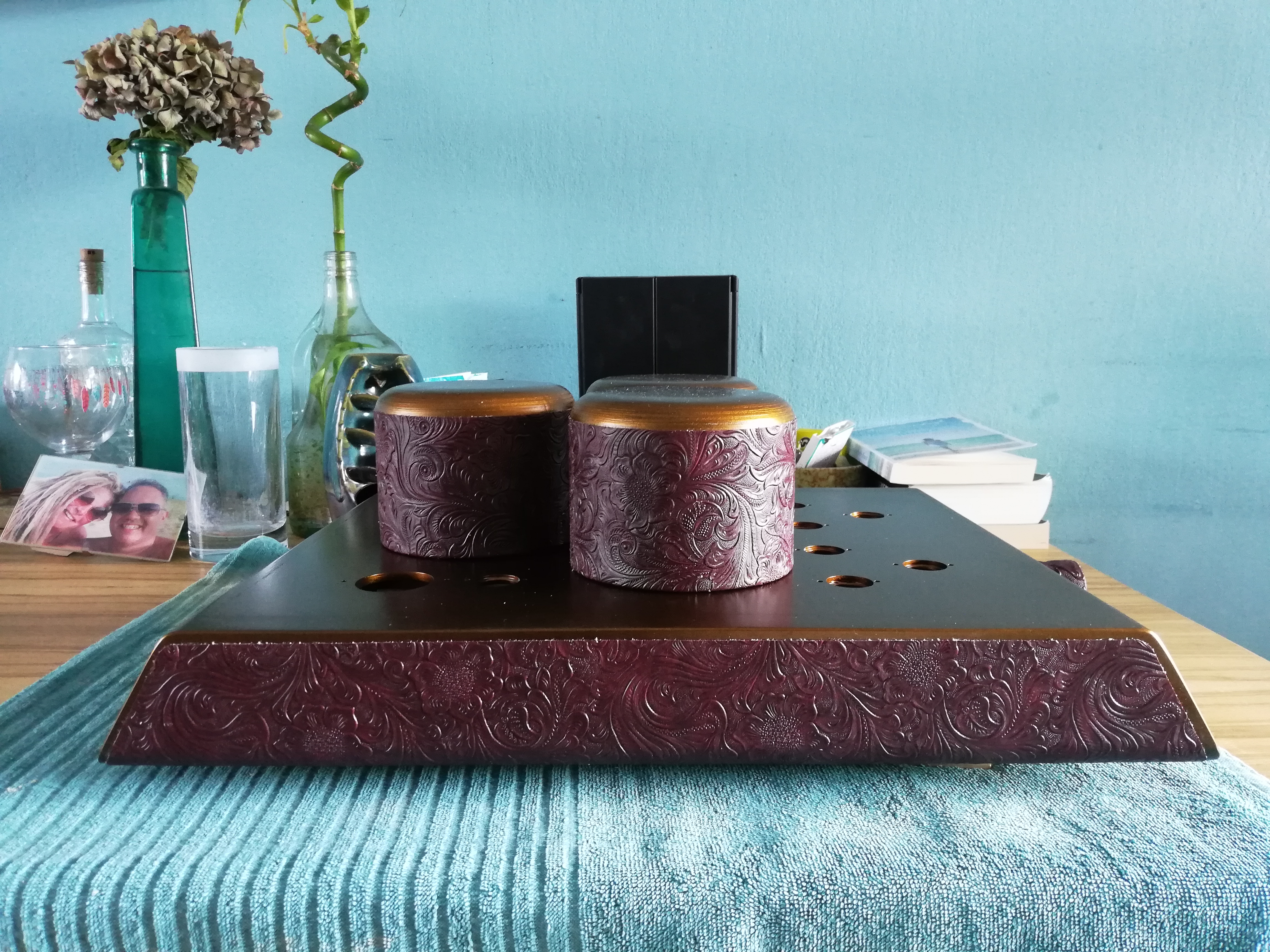

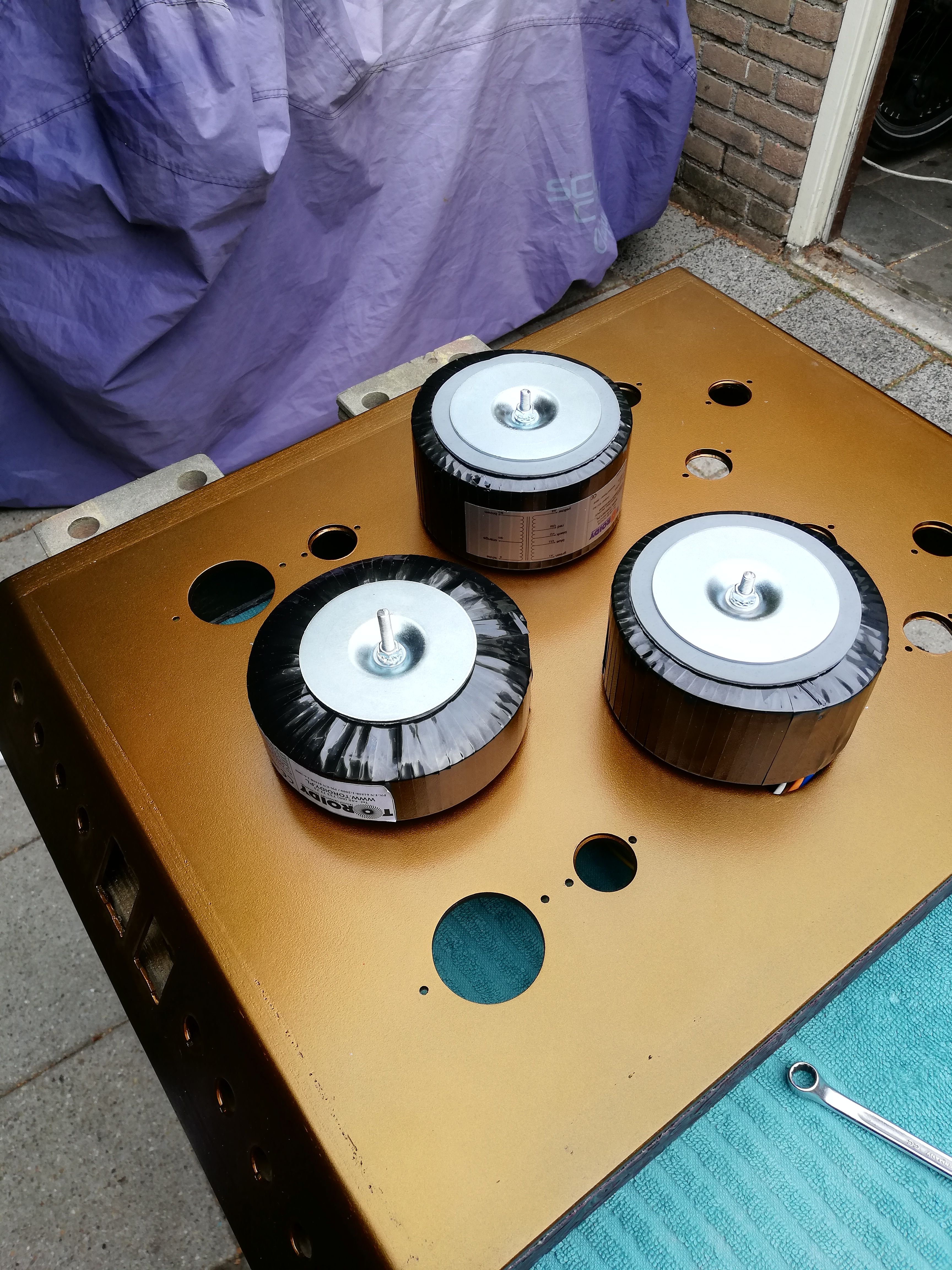

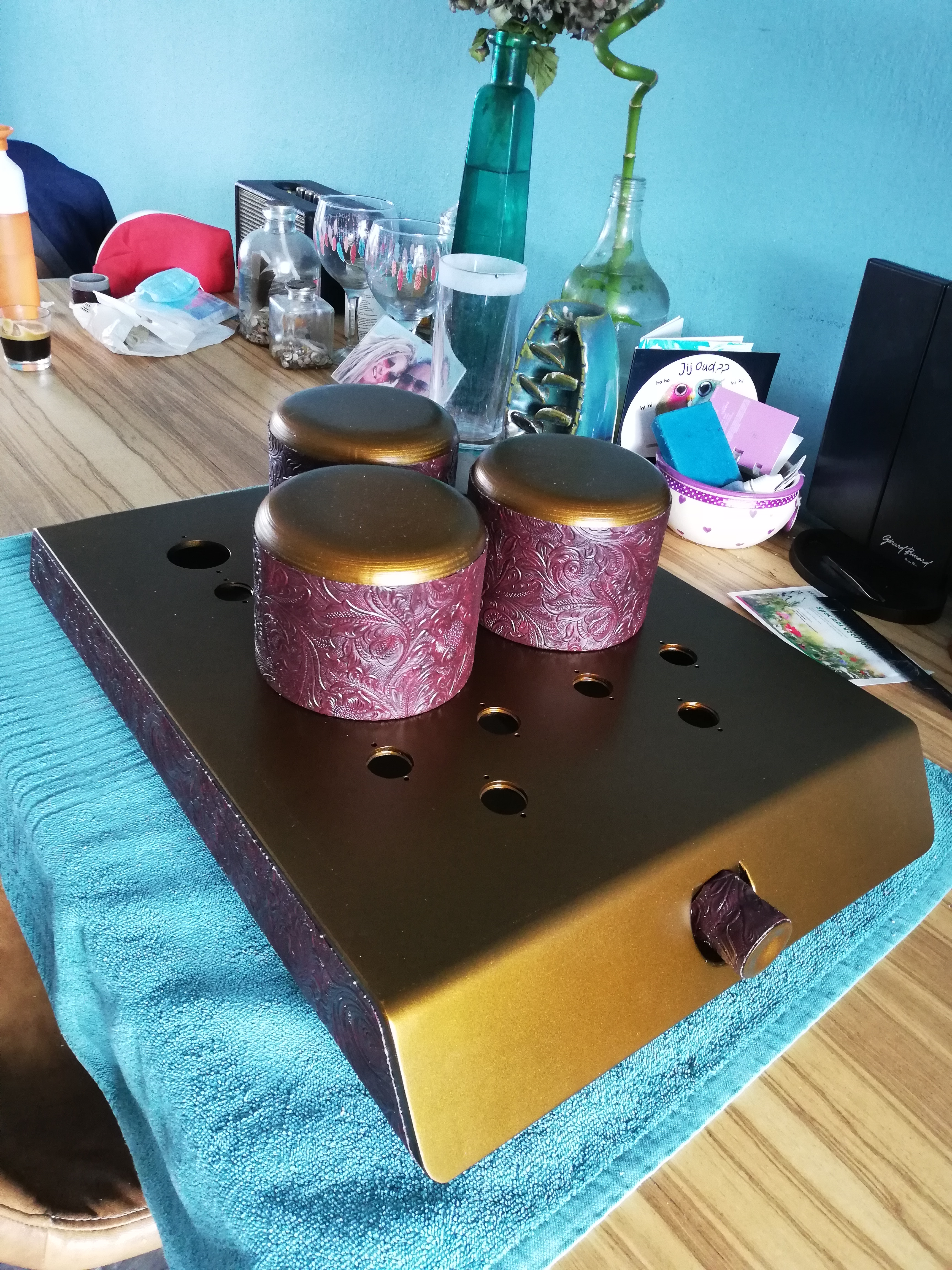

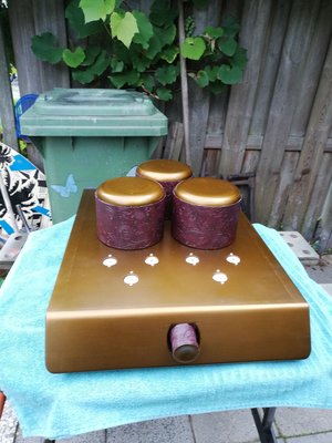

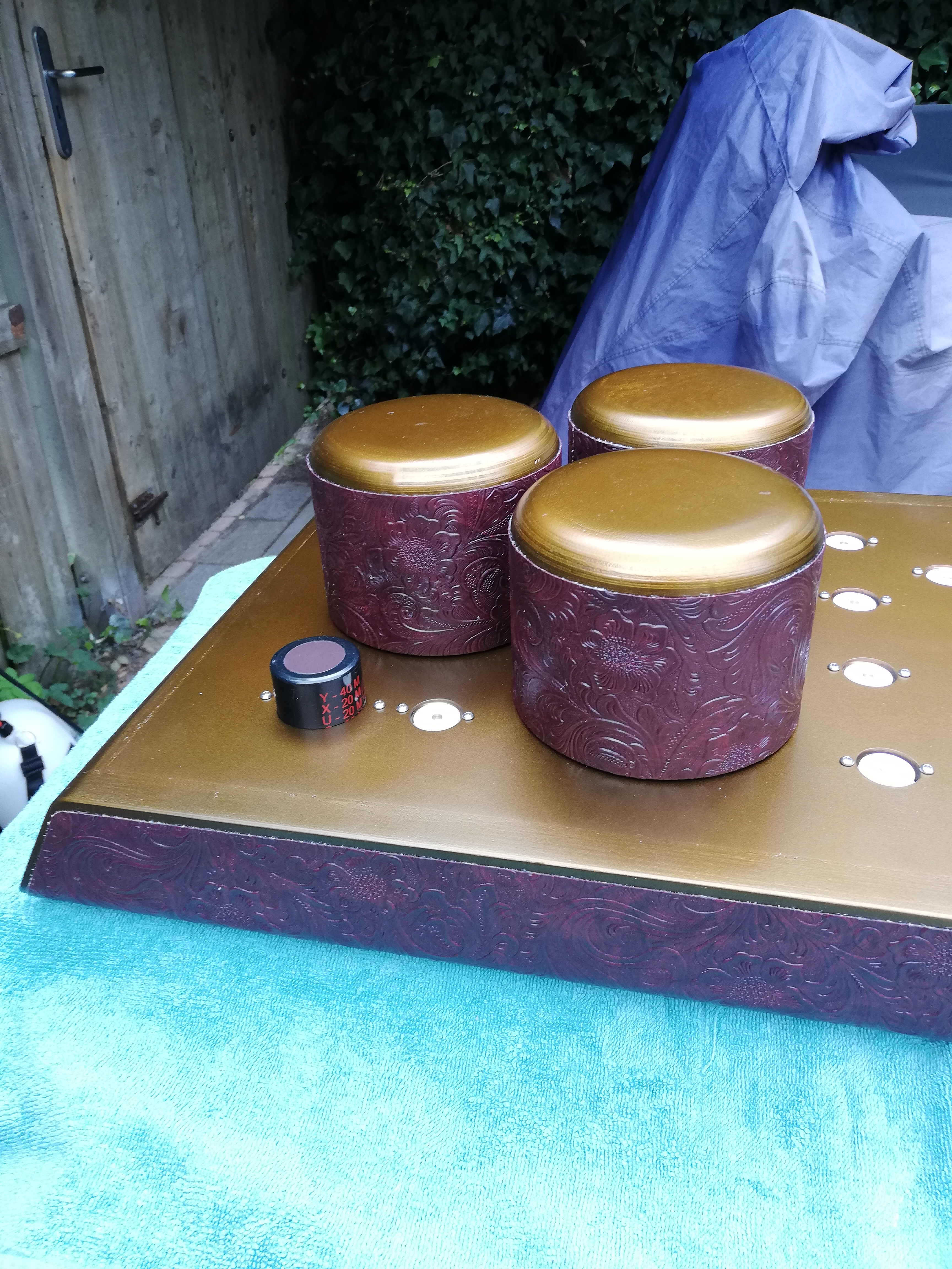

Ik ben in de eerste instantie ook uitgegaan van het gebruik van Hammond chassis. Met 5 ringkernen werd dat een groot model Hammond. En het blijft dan toch weer een standaard vierkante bak. Dus gekozen voor wat meer handenarbeid en wat ideeën opgedaan op de site van McIntosh.
Ben nu even bezig met wat malletjes te snijden voor de tweede kleur / materiaal. Denk dat ik morgen wat foto's kan laten zien van de voortgang.
Het wordt wel wat.
Het wordt wel wat.

Mooi werk Spoc, Je hebt een mooi chassis gebouwd en mooi op kleur gemaakt.

RobertD schreef:Ik heb dat andersom, zo'n chassis maken vind ik altijd lastig. Vooral als je eens wat anders wilt dan een standaard rechthoekige doos.
Daar vind ik juist altijd de uitdaging in, vind ik het mooiste en kost ook het meeste werk.

Kan geen dunner plankje vinden van 19 mm of daar in de buurt
https://dehoutboer.com/meranti-geschaaf ... 305cm.html
Bert je vergeet de bling bling op de kast,uitgangen ingangen netschakelaar etc.
Maar je berekening klopt wel,bij monoblokken,ongeveer 100 euro per kast. (incl. bling bling
Leuke kast spoc
Persoonlijk had ik de overgang van hout naar bovenplaat anders gedaan,die naad in de verf blijf je zien.
Mooier was geweest de bovenplaat te verzinken in het hout,
Gaat het ook beter met warmte werking van de plaat.
Heb met plamuren van grote vlakken geen goede ervaring.
Op den duur zie je de overgangen,als alles goed is uitgehard,dus zo min mogelijk.

Inderdaad, geschuurd alsof mijn leven er vanaf hing. Had ik die 2k epoxyprimer spekglad (dacht ik), spuitprimer erover, zwart erover en nu zie je inderdaad na uitharden nog de kopse kanten van het multiplex.
Volgend project pak ik dit anders aan
Bob

Wat betreft de bovenplaat,5mm is echt wel dik,meer iets voor een frontplaat.
3mm is dik genoeg voor een dikke eindversterker met de nodige trafo kilo,s on top.
Met 5mm plaat heb je wel de mogelijkheid een subframe (lees tweede plaat voor wegwerken van schroeven) uit te sparen.
Je zou dan 3mm en 3mm in de bovenplaat kunnen voorzien van getapt M3 draad.
Maar dat moet je eerst goed oefenen,verkloten ligt om de hoek
Begrijp me niet verkeerd,ik waardeer dat je wat anders probeert dan doorsnee
Maar wil je toch wat valkuilen vertellen.
Kwa verf gebruik ik de primer en verf van Motip,ongeveer 9 euro per bus,op internet goedkoper,maar ik sponsor de plaatselijke verkoop.
Je zou kunnen proberen of je effectlac op die van Motip kan, of het elkaar niet opvreet.scheelt weer.
En Motip wordt vrij hard na uitharden,en is bewerkbaar na 1 dag
Motip primer is tot nu toe de beste voor alu. in iedergeval kwa prijs en hechting.
Heb hier versterkers staan waarvan de lak lagen, na tien jaar ,nog net zo zijn als vers.

De boel is mooi opgedroogd overnacht. Voor het contrast heb ik gekozen voor een detaillering met Tolex (donkerrood met wat structuur).
Het doorschijnen van het hout valt reuze mee, het heeft ook wel wat. Je moet er met je neus bovenop zitten wil het opvallen.
En nog uit een andere hoek
En een close-up van de volumeknop
Volgende stap het ijzer even monteren.
Bob

Spoc schreef::-$ ik durfde het al niet op te tellen.
Ik vind het prachtig met dat western style benieuwd hoe je dat doet
Papieren of plastic ding met de figuren ervoor ofzo
Zou het zelf niet doen maar een 10+ voor durf om eens wat anders te doen
Maar op de bovenplaat zou ik die techniek ook best willen toepassen met een wat minder druk disign

Ieder zijn smaak natuurlijk, maar dit is naar mijn mening toch wel over de top. Is het niet een beetje te kitscherig?
Het spijt me dat ik me zo uitdruk, maar vond juist die antraciet kleur veel smaakvoller.

OpaBert schreef:Spoc schreef::-$ ik durfde het al niet op te tellen.
Papieren of plastic ding met de figuren ervoor ofzo![]()
Maar op de bovenplaat zou ik die techniek ook best willen toepassen met een wat minder druk disign![]()
Ha Bert,ik heb standaard bekledingsmateriaal gebruikt. Je ziet dit heel vaak terug bij gitaarversterkers. Kijk maar eens op de site van Tube Town. Ze hebben dit materiaal in diverse kleuren en motieven, ook een stuk rustiger, of juist nog extravaganter.
Het verwerken is makkelijk, een kartonnen malletje voor de zijkanten en een randje van 5 mm afgeplakt met schildertape. Anders zit je met een lelijke lijmrand als je dit uit de losse hand gaat lijmen.
"Verbeelding is belangrijker dan kennis" (Einstein)

douwebakker schreef:Ieder zijn smaak natuurlijk, maar dit is naar mijn mening toch wel over de top. Is het niet een beetje te kitscherig?
Wacht maar tot die blauwe ledverlichting onder de buizen en onder de behuizing gemonteerd is
Door de satijnlak valt de bling mee hoor. Mooi gedekt donkergoud met donkerrood. De wereld is al zo grijs

Hoi Douwe, het is juist leuk om de verschillende meningen te lezen. Dan gaan er dingen tenminste wat bewegen.
Straks nog de trafo's en de smoorspoelen monteren. Wordt best zwaar al qua gewicht denk ik.
Bob

Het is weekend, vroeg op en goed de pas d'r in zal ik maar zeggen. De hardware op zijn plek gezet.
Past zuigend, trafo's allemaal met rubberen schijfjes ontkoppeld van het chassis.

En de keramische buisvoetjes onder het chassis. Ik kies even voor de makkelijke route, geen subchassis. De buisvoetjes heb ik met laagbolkopjes vastgezet. Het RVS laat ik mat, als je ze polijst dan lijkt het net chroom. Vind ik niet zo passend bij het thema.
Trafokapjes passen prima, petjes voor de prinsjes.
De gebroeders JJ vastgezet met een chassisklem.
