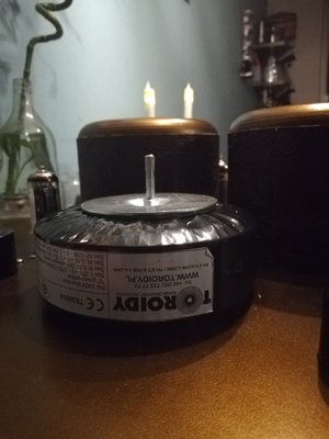

Wat is het type nummer van de voedingstrafo als ik vragen mag?

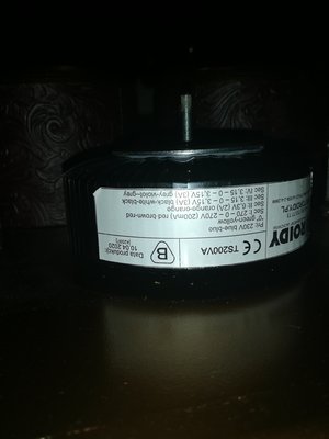

Hoi Zweitse,
Tuurlijk mag dat. Ik heb de trafo laten wikkelen door Toroidy op basis van de gegevens en het voedingsschema.
Thomasz even gemaild en hij stuurt dan de offerte met 2 prijzen, audio grade en de supreme versie en de toelichting wat je daar allemaal voor krijgt :wink: De trafo kostte mij 108 eu. Hij trilt niet, bromt niet en wordt amper warm.
Dit zijn de nummers die ik op het label zie staan.
Groet, Bob

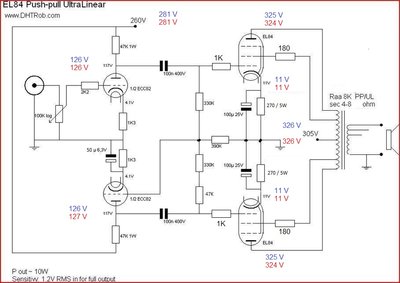

Ik heb wat meetwaarden in het schema gezet. Blauw = linkerkanaal, Rood = rechterkanaal.
Ook meteen het potmeterhuis geaard. Geen brom meer te bekennen. O:)
Spanningsval over de choke is slechts 4 volt (ik had een volt of 10 spanningsval verwacht).

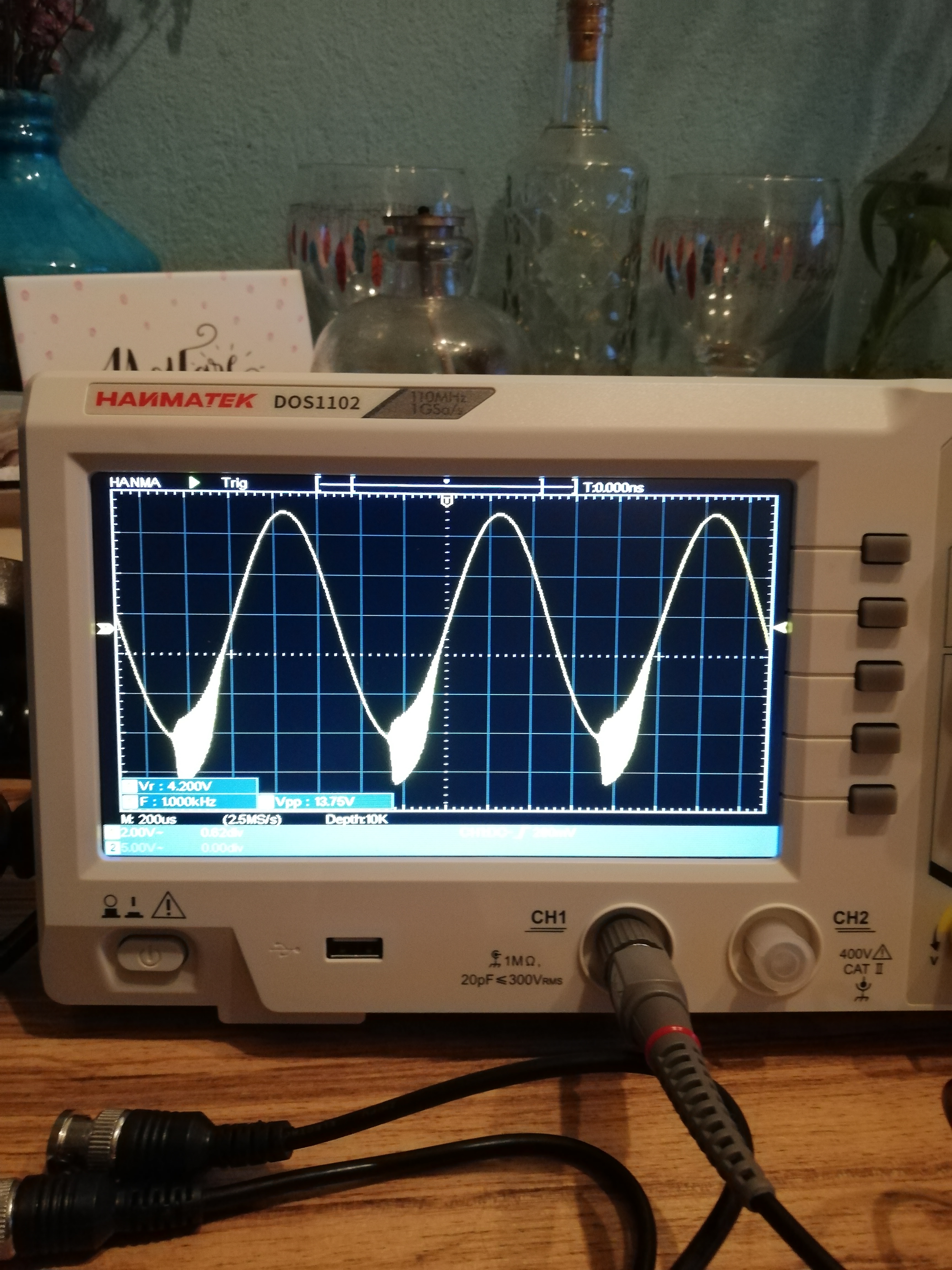

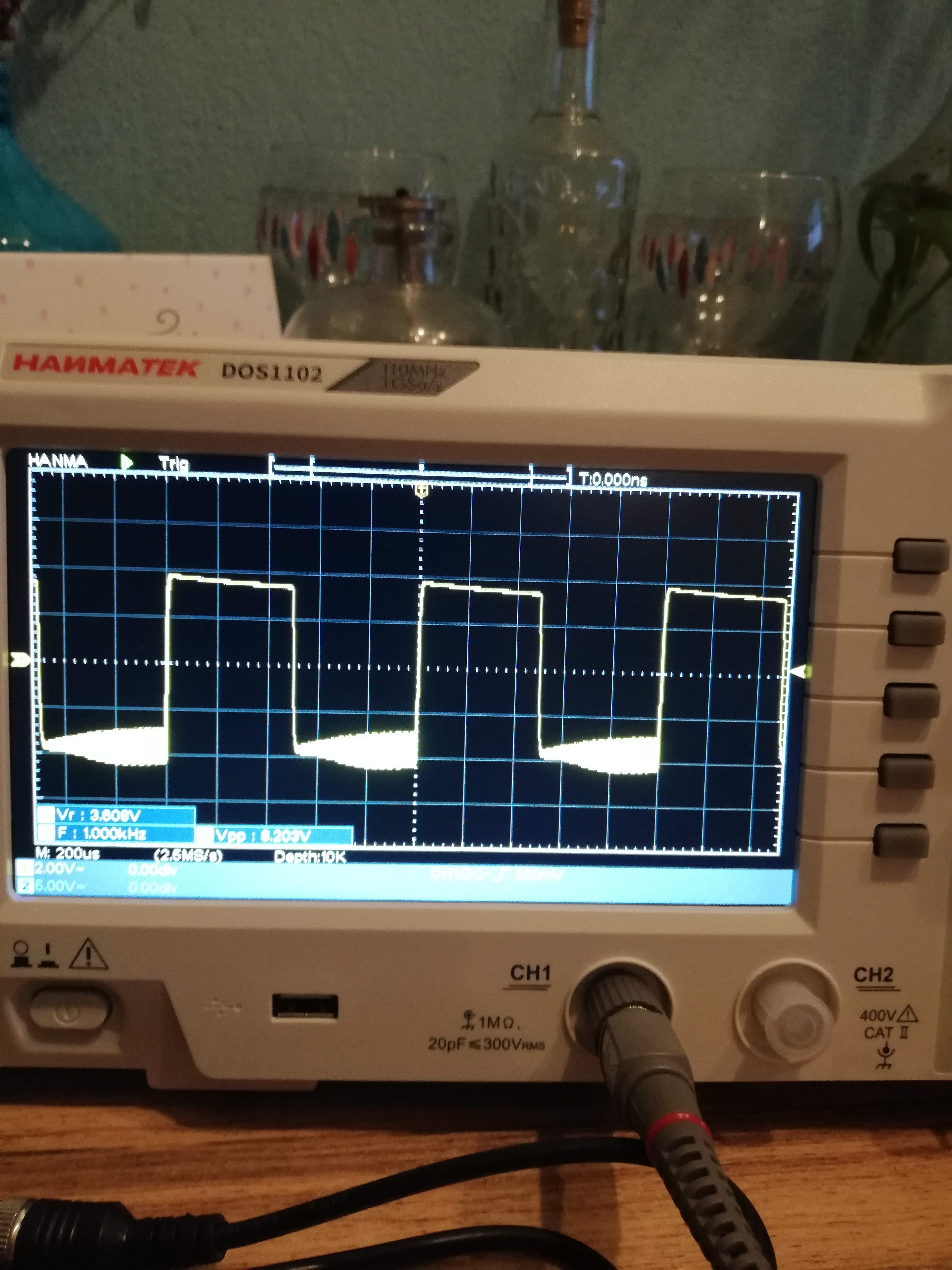

Getriggerd door OpaBert zijn topic heb ik ook maar deze buizenbak aan de scoop gehangen.
Dacht dat alle oscillatie weg was na het toevoegen van de grid stopper en stop weerstanden. Zo op het gehoor klinkt er niets verkeerd maar het scoopplaatje laat toch heel iets anders zien :shock:
Om te beginnen maar eens de stopweerstanden van 180 Ohm vergroten naar 1KOhm. :think:
Wordt vervolgd.....

Berichten: 10053
Locatie: Oudenbosch
Re: EL84 PP UL (schema DHTROB)
Berichtdoor OpaBert » za 17 apr 2021, 13:45
We zijn benieuwd Rob
shit draadje vergeten :oops:
peterl
Berichten: 825
Locatie: Enschede
Berichtdoor peterl » za 17 apr 2021, 15:58
Dat ziet er nog niet zo mooi uit Rob, succes met het zoeken.

Berichtdoor Spoc » di 20 apr 2021, 10:22
Gisteren de 180 ohm stopweerstanden vervangen door 1kohm. Op het rechterkanaal is de oscillatie een stuk minder dan op het linkerkanaal. Hoe meer volume / ingangssignaal hoe groter de oscillatie. Buizen wisselen maakt geen verschil.
Nu denk ik even hardop; de smoorspoelen zijn recht onder de UGT gemonteerd, er zit wel een aluminiumchassisplaat tussen met een dikte 5 mm. maar alu schermt volgens mij minder goed af.
Zou de plaatsing van de smoorspoelen de oorzaak kunnen zijn?
Of is er toch te weinig afstand tussen de componenten van de eindbuizen en de smoorspoelen in de kast?
Of kom ik makkelijk weg met het verhogen van de grid stopper weerstanden. 1K zou ik kunnen verhogen naar 2k2 (of 5k6, of zoals in het ANK schema van Bert naar 10K)
Heeft iemand een suggestie?
Groet, Bob
"Verbeelding is belangrijker dan kennis" (Einstein)
Berichtdoor Jeroen211 » di 20 apr 2021, 10:52
Ik heb ook wel oscillatieproblemen gehad met zo'n floating paraphase fasedraaier.
In het schema zie ik geen stopweerstand op de onderste ECC82. Zou ik ook maar doen.
En wat ik op dit forum geleerd heb: het kan ook via een niet voldoende afgevlakte voeding komen. Dus evt. de afvlakking voor de fasedraaier verbeteren en zorgen dat de ontkoppelings condensator dicht bij de ECC82 zit.
Berichten: 10053
Locatie: Oudenbosch
Berichtdoor OpaBert » di 20 apr 2021, 11:17
Spoc schreef:Gisteren de 180 ohm stopweerstanden vervangen door 1kohm. Op het rechterkanaal is de oscillatie een stuk minder dan op het linkerkanaal. Hoe meer volume / ingangssignaal hoe groter de oscillatie. Buizen wisselen maakt geen verschil.
Groet, Bob
Als je denkt dat het komt door de smoorspoel Dan vervang je hem even door een stevige weerstand
Maar die stop weerstand zou ik zelf eerder vergroten
Anne plaatst zonder uit zondering bij elk rooster eerst een stopweerstand minstens 1K Bob
En ik meen te berijpen dat de stop weerstanden in combinatie met rooster capaciteit is een filter is
Voor hoge frequentie,s Maar ik ben slecht in begrijpend te lezen
Moet terug naar school :D
