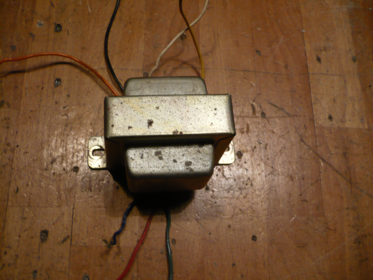

Ugtje secundair tussen alle draden weerstand, primair tussen twee draden .
Primair dus 1 wikkeling kortgesloten ? Is zoiets nog inzetbaar als ehr smoorspoel ? ofzo ?

Splinter226 schreef:In de rubriek domme vragen vandaag deze ;
Is toch normaal :?
Hoezo dan ? geen weerstand ?
Met een kortgesloten wikkeling is niks te beginnen tenzij het bij de aansluiting zit.
Is toch normaal :?
Ik denk dat hij een open verbinding bedoelt aan de primaire kant?

tussen de drie draden - primair is er geen weerstand met 1 draad. enkelt tussen rood en blauw geloof ik wel. T is ook een wees. Wel veel draad voor zekeringen daarbinnen he ;-p... 100 euri voor twee? of was het nou 1 zekering ? ?. Kapjes eraf slopen... hehehe. Voor de helft van dat geld kocht ik in de jaren negentig na veel wikken en wegen een Rotel 812. Toen was t ff allemaal niks waard hehehe... Staat te wachten op tlc, kanaaltje kaduuk.

Als er primair twee draden aan een wikkeling zitten kan die gebruikt worden.
Of 't geschikt is voor een toepassing moet je de wikkelverhouding vinden.
Spanning op een wikkeling en de spanningen op de anderen meten.

Die oefening hebben we we eens gedaan. kan t draadje even niet terug vinden. Onbekende ugts... dan met wat er aan voltages uitkomt kan de kenner berekenen waartoe die dient. wikkelverhouding. Maar dit ding staart me aan. Zou iemand er nog wat mee kunnen ? Kan ik er nog wat mee ? Is een ugt als smoorspoel in te zetten ? Zoek dat draadje morgen wel eens op. Was een hypothetische vraag... ;-)

Ik zou persoonlijk eens onder het , ehm kapje kijken of het niet makkelijk te fixen is.
Vaak genoeg gehad dat wikkeldraad gewoon los was geraakt van de dikkere draad.
Wel even netjes en veilig repareren/isoleren natuurlijk.
Smoorspoel lijkt me niet geschikt ivm DC stroom.

Zal met de variac wat spanning op de ugt zetten, dan wordt duidelijk wat er eventueel nog mee mogelijk is...
Vermoed dat ie uit de ecl 82 pp kwam. Want tis een weesje. en hij geeft ergens geen weerstand. Daar zat al een U60U amroh ugt in.
