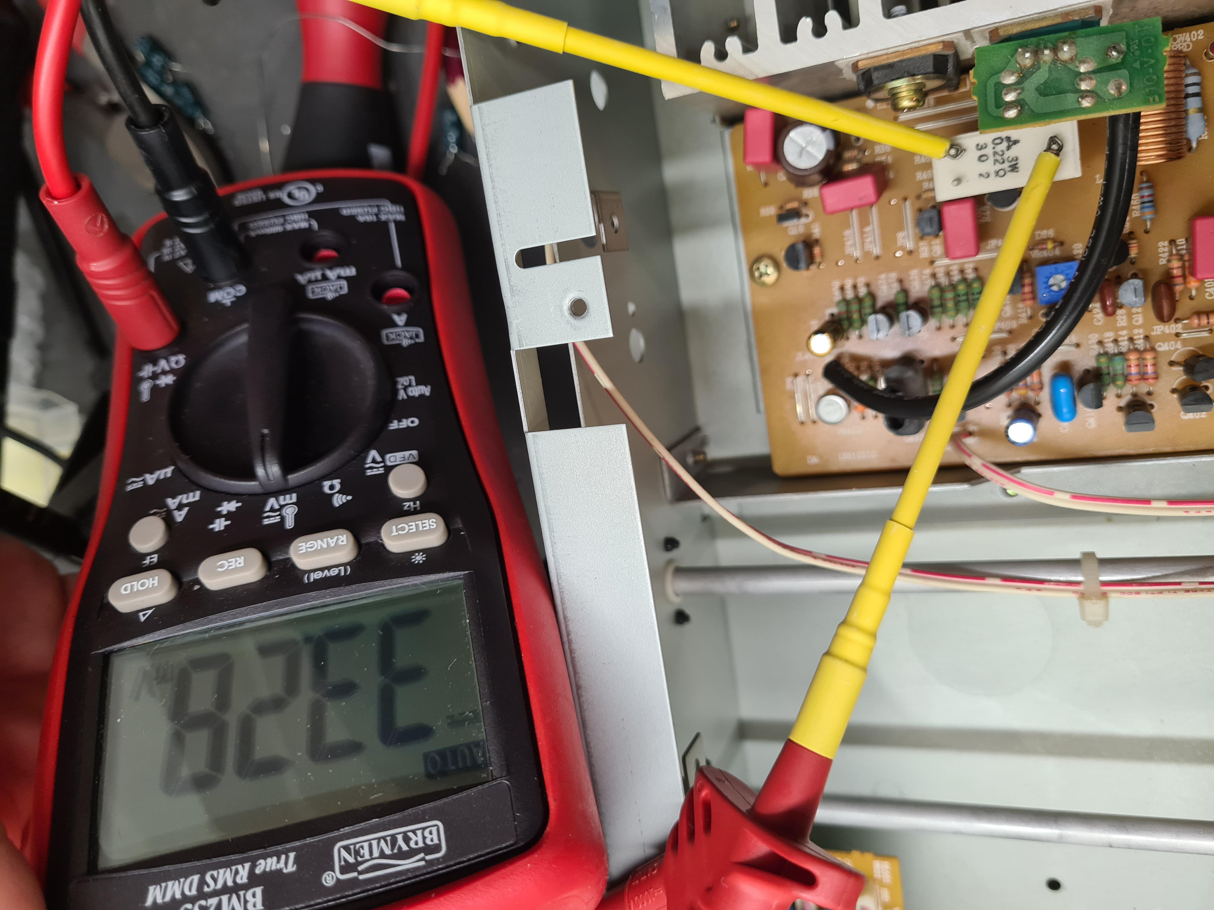

Hallo,
mijn eerste recap project is een Harman Kardon HK1200. Alle elco's inmiddels vervangen, dus even afstellen en spelen maar.
Volgens de service manual allereerst de 'DC balance' afgesteld
Vervolgens de bias (Idling current). Helaas loop ik daar vast, de in de manual genoemde meepunten (TP401, TP402, TP403 en TP404) kan ik niet vinden in de versterker, noch in de service manual.
Zou iemand voor me kunnen kijken waar ik de meetpunten kan vinden/vertellen waar ik mijn multimeter moet aansluiten in de versterker om de bias af te stellen?
Alvast bedankt!
https://www.hifiengine.com/manual_library/harman-kardon/hk1200.shtml

Over het algemeen zijn het de meetpunten over de emitterweerstanden van de eindtransistoren.

douwebakker schreef:Over het algemeen zijn het de meetpunten over de emitterweerstanden van de eindtransistoren.
Bedankt voor je snelle reactie. Hoe moet ik mijn multimeter daarop aansluiten, als ik ze heb gevonden?

De ruststroom die door de eindtransistoren loopt loopt ook door de emitterweerstanden. Over het algemeen zijn het complementaire transistoren. Je kunt een voltmeter aansluiten op een laag bereik tussen de twee emitters.De gemeten waarde is analoog met de ruststroom. In de documentatie staat de waarde vermeld. Op het moment van meten moet er geen geluid zijn. Na ongeveer 30 minuten spelen kun je nog een keer meten. Soms kan d waarde iets oplopen als de versterker warm is. Wees voorzichtig met het aansluiten van de meetpennen. Een uitschieter kan d versterker om zeep helpen.

Berichtdoor Burgerman » do 01 okt 2020, 22:18
Ik denk dat het zo goed is?!

33 millivolt. dat strookt met wat er in de manual staat. niks meer aan doen.

zitten er niet 2 weerstanden per kanaal? Of is de weerstand op de foto er een met 3 aanluitingen? Dan zou je even op de twee aansluitingen moeten meten die dicht bij elkaar zitten. De waarde die ik zie is in mV en lijkt me een gangbare waarde. Ik kan momenteel niet in de manual kijken. Morgen heb ik wel even tijd om het op te zoeken.
Edit: Ray is me al voor. Opgelost toch?

Dat zijn 2 weerstanden in 1 behuizing. (serieschakeling) daarom 3 meetpunten per weerstand. komt wel vaker voor.

Berichtdoor Burgerman » do 01 okt 2020, 22:54
Klopt! Gaat lukken zo, bedankt! :-)
