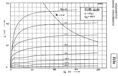

De grafiek die ik gebruikt heb is van een EL86 en een voeding van 160V is ook niet gebruikelijk.
Is gewoon gekozen om een wat duidelijke tekening te maken.
Dan het vermogen.
Wanneer het stuurrooster zover wordt gestuurd dat ie nul bereikt gaat er de grootste stroom door de buis.
Dat is dan ook de grootste stroom door de belasting met als gevolg een grote spanning over de belasting.
Over de buis blijft er dan de voedingsspanning min de spanning over de belasting over.
Je kent dan de topwaarde van de spanning en de stroom voor de belasting.Is nu die spanning en stroom blokvormig dan is het vermogen V x I want er is steeds de topwaarde.
Met een sinusvormige uitgang is het vermogen Veff x I eff , verschillend van de topwaarde.
Nu is, voor een sinus, Veff = Vtop / √2 en Ieff = Itop / √2 en is het vermogen
Vtop / √2 x Itop / √2 = ( Vtop x Itop ) / 2.Dat is dus niet het RMS vermogen, dat bestaat niet, maar het sinus vermogen.Dat wordt meestal bedoeld met het opgegeven vermogen.(behalve in de handel :-& )

Ah!buis schreef:De grafiek die ik gebruikt heb is van een EL86 en een voeding van 160V is ook niet gebruikelijk.
Dan het vermogen.
Uit welke datasheet komt die grafiek?
Als ik zo kijk en bereken is dat ook met schermrooster op 100V, anders komt ik niet op deze waardes.
En ja officieel gezien is rms vermogen onzin.
Maar "vermogen aan de hand van de rms spanning en rms stroom" is zo'n mondvol.
edit; volgens mij is het deze grafiek, van Tesla

One World Concepts schreef:Je kunt het (rms) vermogen uitrekenen met P = (HT-Vmin) * Ipeak / 2
HT = spanning anode-kathode
Vmin = waar de grafiek 0 lijn kruist
Ipeak is de stroom bij de kruising.
Let er even op dat spanning hier (in de grafiek) maar 160V is!!!
Dus 7,7W ziet er best prima uit voor een EL84!!
(je komt ook op die waarde met deze formule)

One World Concepts schreef:En ja officieel gezien is rms vermogen onzin.
Sinusvermogen ?
En ja rms, engels en voor de leek onbegrijpelijk, kassa !
Klopt, een wat open tekening, verzuip je niet in rasters.
