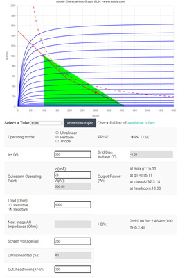

Ik las ook een mooi stuk over overgang van klasse a naar klasse b maar vraag mij af of je dat kunt beïnvloeden door langer in A te blijven of dat dat niet mogelijk is.
Die calculator is mooi maar dan moet je wel weten waar je precies mee bezig bent, en dan moet ik me daar eerst verder in verdiepen.
https://www.vtadiy.com/loadline-calcula ... alculator/
Ja precies Peter
Ik snap die calculator maar ten dele
Zo is er een veld wat je kan invullen over hoofdruimte Ik heb plek zat :sure:
Verder kan je als load een een weerstand waarde of een reactieve waarde
Hier weet ik ook niet wat ze er precies mee bedoelen
De uitgang aan een trafo is toch altijd reactief en op 1 plek in het frequentie spectrum ergens resistief
Ik zou er er best wel iets mee willen doen Alleen heb meer vraagtekens erbij
Dan zie je nog dingen lichtgrijs getallen wat best interessant kan zijn
Maar doordat het niet actief is kun je er niks mee zoals de spanning op het Stuurrooster G1
waarschijnlijk zijn er nog wat lui die er best wat mee willen doen Die ook als een aap in een roestig horloge kijken
Ik wil Peter zn topic niet verkloten Maar iemand hier die in een jip en janneke taal wat uitleg over willen geven Mijn struikelblok is de taal en uitdrukkingen headroom
Ik denk dat ze de wisselspanning op de primaire van de UGT is
Wat ik denk beneden de Voeding spanning moet blijven maar twijfel daarover
Zou het op prjs stellen als iemand me in een topic Daar wat uitleg over wilt geven :wink:

Die calculator doet eigenlijk wat je normaal doet met de hand.
Daarnaast heeft de desbetreffende persoon een hele database gemaakt volgens bepaalde modellen met gegeven uit de datasheet.
Aan de hand van de B+ (V+) spanning en de primaire impedantie, kun je dus kijken of je niet boven de vermogensdissipatie uit komt van de buis.
Daarnaast geeft het ook het maximale verwachtte uitgangsvermogen (naar de speaker) weer
Belangrijk is wel om zelf even de maximale ratings uit de datasheet in de gaten te houden. Je kunt dus onzin waardes in typen.
Een ander belangrijk punt, is dat de V+ de anode-kathode spanning is! en dus niet de Anode-ground spanning.
Voor een self-bias schakeling zul je de V+ en Grid Bias Votlage moeten optellen voor de voedingsspanning (plus een beetje verlies van de uitgangstrafo)
Voor een eindversterker met trafo kies je altijd Reactive Load en vul je gewoon de trafo impedantie in.
De term headroom is een beetje vaag gekozen, maar eigenlijk betekend dat gewoon hoeveel wisselspanning door de buis gaat.
Of in andere woorden hoeveel vermogen, ik kijk dan ook altijd liever naar de "Output Power (W)".
Hij maakt daarbij ook een berekening (schatting) van de vervorming die je dan bij die spanning kunt verwachten.
(die kun je nmlk uitreken aan de hand van de steilheid van de buis en dergelijke)
One World Concepts
Berichten: 1062
Re: wel/niet bouwen 8x el34
Berichtdoor One World Concepts » vr 25 sep 2020, 18:15
Om maar dan even een simpel voorbeeld te geven.
EL84 in push pull
Primaire imp = 8k
V+ (anode-kathode) = 300V
Vbias = -10.6V
Bias DC stroom = 28mA
Voedingsspanning zou dus ongeveer 300+10.6=310.6V moeten zijn.
Max vermogen is 16W
Tot 3,14W staat de buis in Class A.
Bij 10W output, is de verwachtte THD (vervorming) 2,46%
Uiteraard zegt deze grafiek niets over of de bias stroom te hoog is ed.
Doorgaans is dat ergens rond de 60-70%, maar dat hangt volledig van je toepassing af en misschien ook hoe vaak je de versterker aan hebt staan.
Uiteindelijk komt dat namelijk gewoon neer op de levensduur van je buizen.
Dit lijkt mij toch niet heel ingewikkeld om in te vullen en af te lezen?

V+ = Vb - Vbias - Vtrafo = Vb - Vbias - (Ibias * Rtrafo) = 480 - 47 - 8 = 425V
Ronden we even naar boven af = 430V
Met een ultra lineair trafo op 33% (volgens datasheet) kom je dan uit op max vermogen van iets minder dan 60W
De lijn staat wel wat dicht bij de max vermogen dissipatie van de buis, maar ik zou me daar alles behalve druk om maken.
Ik ken suggesties uit datahsheets van Philips die heel veel heter staan te stoken en waar blijkbaar mensen al jaren met heel veel plezier naar luisteren.
Ik verwacht dat in de praktijk deze spanning ook wel wat lager zal liggen
Daarnaast zou je eventueel nog een regelaar oid ertussen kunnen gooien.
Naar mijn ervaring zijn die 6550 ook behoorlijk robuuste jongens die niet zo bang worden van een beetje meer of zelfs nog meer dan meer.
Al met al lijkt mij dit een oplossing waar iemand met ongelooflijk veel plezier kan luisteren.
Eventueel zou je nog een beetje terugkoppeling kunnen toepassen en andere leuke dingen.
Die uitgangstrafo is zo dergelijk gebouwd die gaat dat echt 100% helemaal prima vinden.
