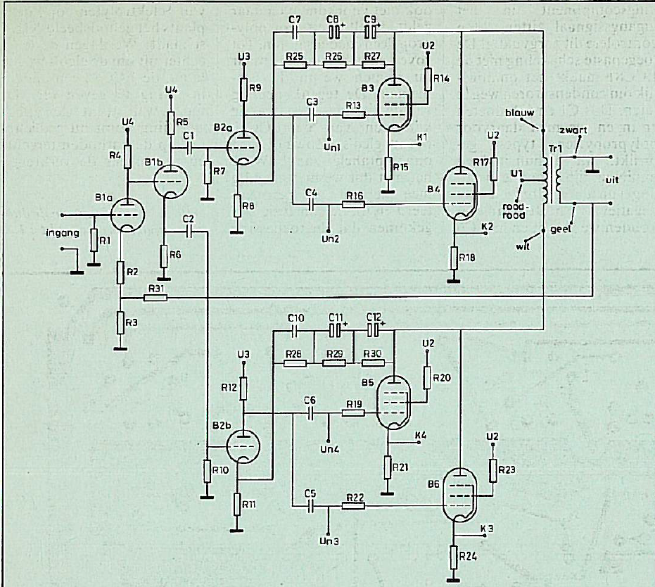

Zoals ik in mijn vorig topic el84 al aangaf heeft mijn zwager nog een 8x el34 aan onderdelen liggen(is hij bij elkaar aan het zoeken) Dit is een ontwerp uit de radio buletin 1987/88 een ontwerp van V/d Veen en levert 16/100 watt klasse A/B. (Ontwerp al gevonden)
Nu gaf Anne al aan dat hij daar niet zo weg van is(voor mij zijn 2 eindbuizen per kanaal ook voldoende) maar dat het wel mogelijk is evt. met een bias automaat. Ik zou hem dan liever helemaal in klasse A zetten als dat kan.
ik dacht ook aan het feit dat deze UGT helaas niet zomaar voor een ander ontwerp te gebruiken is omdat hij 1/2 kohm is met 4/8 ohm aan de andere zijde. het type dat hij heeft(nog op zolder :lol: ) is de XC462 die 100 watt is in ringkern van Amplimo.

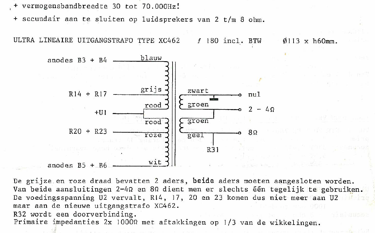

Dit is het schema van de UGT met de aansluitingen en weerstand.
En het hoeft voor mij zeker niet zoveel te zijn voor een huiskamer, maar als er een andere mogelijkheid is met deze UGT's dan hoor ik dat ook graag.

peterl schreef:Dit is het schema van de UGT met de aansluitingen en weerstand.
Daar staat dat de prim imp 2 x 1k is, dus een Raa van 2k.
Dat lijkt er idd een betere waarde dan 500 ohm.
Eventueel kun je die dus nog gebruiken op 4k op 4-8ohm + 16ohm.
Dat is hoe dan ook prima te gebruiken voor heel wat buisjes.

ik doe het volledige schema met berekeningen er ook bij, kunnen jullie je over buigen.

In het schema zien we idd dat het fixed bias is waarbij handmatig te bias per buis wordt ingesteld.
Het document laat ook duidelijk 1 versterker zien, dus idd 1 trafo + UGT per kanaal.

De UGT anders afsluiten om een hogere Raa te krijgen kan maar gaat ten koste van het laag.
Hier nog de gegevens van de XC462.

Ah!buis schreef:Met de hoger genoemde voedingstrafo krijg je iets van 450V en daarmee kan je met de UGT en 4x EL34 100W krijgen.Voor stereo is dan een tweede voedingstrafo nodig.
En met een automaat die iedere buis afzonderlijk regelt moet de instelling wel stabiel blijven.
Dat is eerder 2.5k en geen 2k. Dat scheelt toch weer een beetje.
-3dB ligt nu op 0,5Hz ofzo.
Zelfs een orde van grootte meer zou ik voor tekenen als dat het laag zou moeten kosten.
Feit is wel dat je met 5k en hoop meer mogelijkheden hebt.
