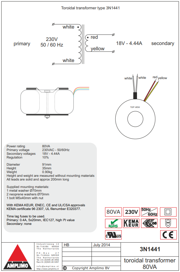

Mijn vraag is nu, is die twee volt extra het resultaat van het feit dat er zonder belasting is gemeten, of kan het een rimpelspanning zijn waar ik straks hoorbaar last mee krijg?
Hoe kom ik hier achter (afgezien van de boel opbouwen en luisteren)
Hallo Jan,
Die 2 Volt extra is er om de spanning te compenseren als de trafo belast gaat worden.De wikkeling heeft namelijk ook een bepaalde weerstand. Dat moet gecompenseerd worden. Dus de 18 Volt is dus de spanning die de trafo moet leveren onder volle belasting bij 230V AC, in dit geval 4,44 A. Heeft dus niks met de rimpelspanning te maken.
In de datasheet van Amplimo staat ook dat de regulation 10% is. Je moet dus 10% van 18V optellen bij een onbelaste trafo. Zo kun je het ook zien. Zit je dus inderdaad rond de 20 Volt onbelast. Fluctuaties van het net niet meegerekend.
