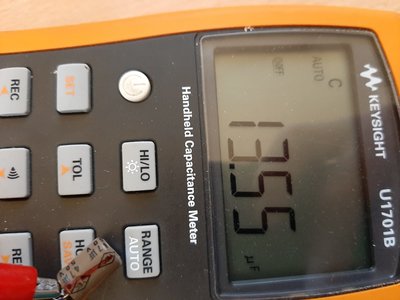

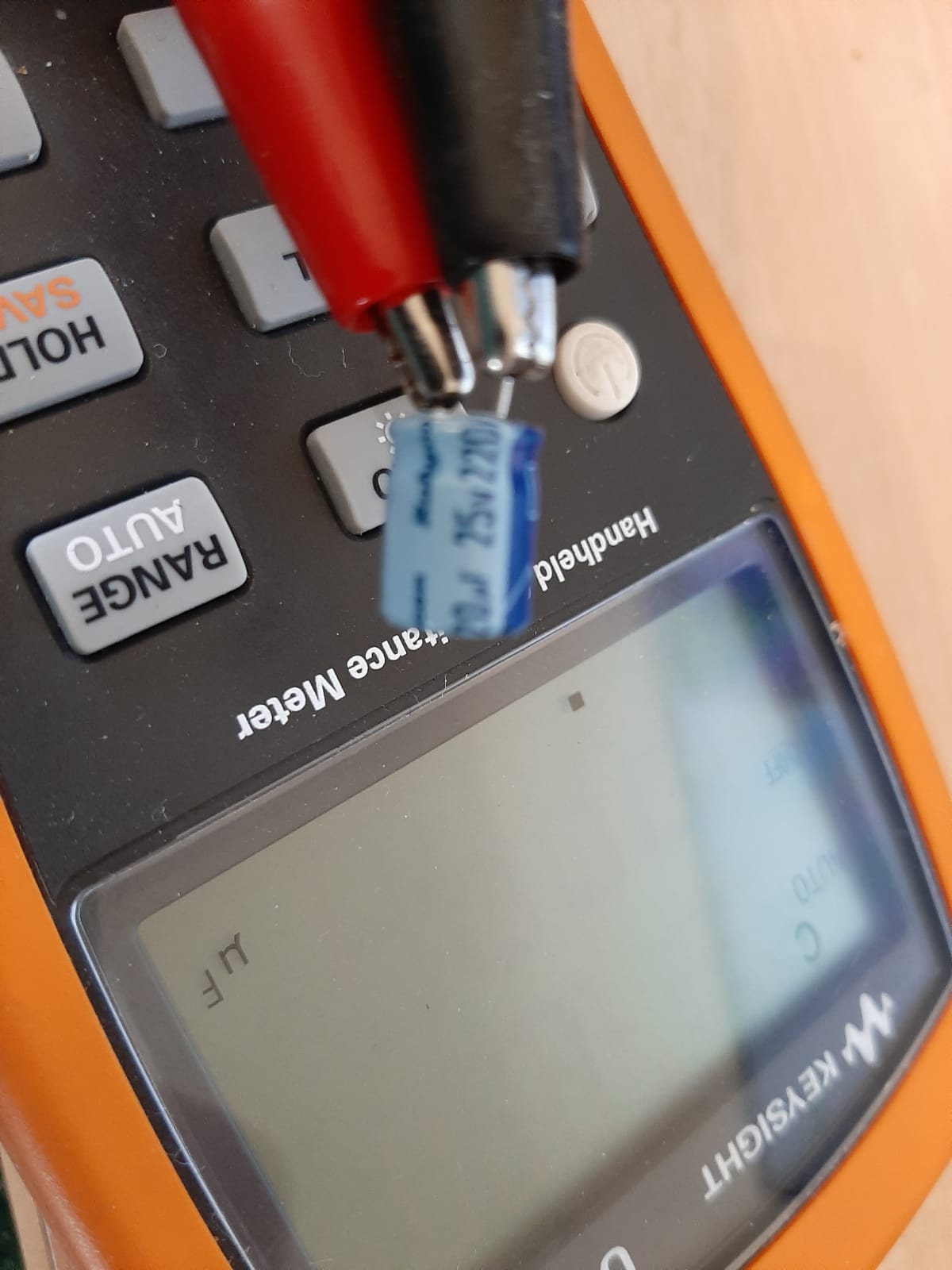

Feit is gewoon dat Elco’s 15 tot 20 jaar mee gaan, en dat laatste is echt de max, ik zit mijn hele leven al in het vak en heb dus letterlijk honderden toestellen een recap gegeven, het is betaalbaar en zeer lonend werk (even afgezien van arbeidsuren)
Elco’s hebben dus een beperkte levensduur, het merk wat op de buitenkant van het toestel staat doet daar niets aan af, ikzelf heb de afgelopen 5 jaar extreem veel mooie vintage apparatuur in bezit gehad van Onkyo, Parasound en andere merken, en de kleine Elco’s die hier in hebben gezeten zaten allen op 20 tot 60% van hun originele capaciteit.
Ik heb de juiste meet apparatuur om dit te kunnen meten.
Deze toestellen werkten dan nog, maar de weergave was donker en het geluid bleef aan de luidsprekers vast plakken, elke vorm van ruimtelijkheid ontbrak.
Omdat ik van veel toestellen meerdere exemplaren had was het verschil tussen een onbehandeld en een behandeld toestel goed weer te geven, dat is echt niet gering.
Ook is het zo dat met het verdere afnemen van de capaciteit van bepaalde Elco’s de kans op defecten als gevolg daarvan toeneemt.
In het elektronica vak is het gewoon bekend dat elco’s een beperkte levensduur hebben, hier op zelfbouwaudio is men in het algemeen verbaasd en doet men het af als onzin, dat is best verbazend op zich.
Met de juiste spullen, een niet te hete, regelbare soldeerbout, een tin zuiger en een nette werkwijze, is dit op een hele nette plezierige wijze te doen, als ik klaar ben met een toestel dan zie je niet eens dat er aan gesoldeerd is.
Het resultaat is dat een toestel weer speelt als nieuw en weer een hele tijd mee kan.
Maar zie het inderdaad als je auto op leeftijd, ook deze blijft rijden met oude olie die zijn viscositeit goeddeels verloren is en met een luchtfilter die zwart en vuil is, dus ook dan zou je kunnen zeggen “hij doet het toch ? dan is er niets aan de hand, bovendien is het een Volkswagen, die zijn zo goed dat onderhoud niet nodig is”
Toch als dan de oude olie er uit gooit, het oude oliefilter verwijdert en het blok spoelt om de laatste restjes slutch er uit te spoelen, er een nieuw oliefilter op zet en er mooie Castrol olie in gooit (mijn favoriete merk) , een nieuw luchtfilter, nieuwe bougies, verdeler en kabels, dan ineens kom je er achter dat de auto inderdaad nog reed, maar dat het veel beter kon.
Iemand die zijn hele leven in een garage werkt zou zo verbaasd en vol onbegrip zijn als je tegen die persoon zou zeggen dat onderhoud aan een auto onzin is en dat olie gewoon je hele leven mee kan, dat is een situatie waar ik in zit als ik sommige reacties lees.
Op de één of andere manier verwacht ik dan toch op een forum als deze dat dit soort basiskennis wel aanwezig is, daar we toch met zijn allen met techniek bezig zijn, maar veelal ontbreekt het er toch aan.
Maar dan, …wie ben ik ..
Op de foto's: printplaten van een Parasound DAC-1600, de meeste condensatoren zaten op 20 tot 60% van hun originele capaciteit, sommige eemplaren hadden echter in zijn geheel geen capaciteit meer, het toestel speelde gewoon probleemloos!! (afgezien van een donkere weergave)
