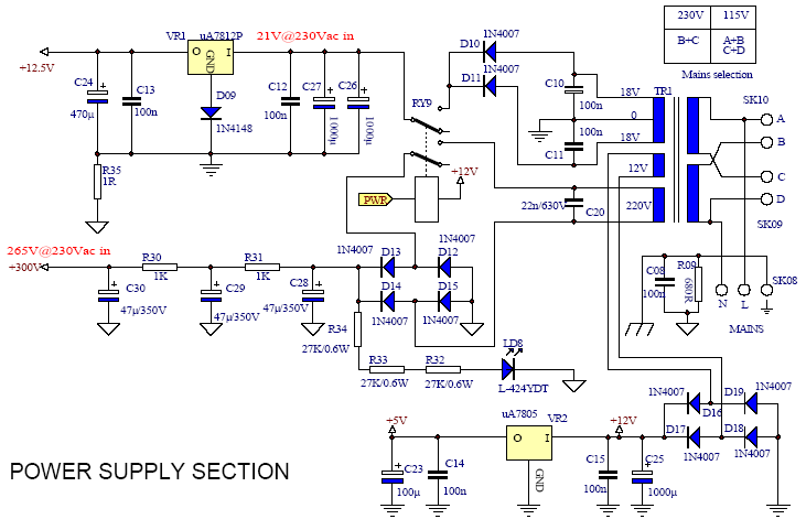

Trafo erop aan gesloten via een 100 ohm weerstand En een multimeter over de 100 ohm VDC
Schakelaar velleman 8020 aan even gloeien ............ en de stekker Amroh trafo erin En ik meet 220 volt over de 100 ohm [-X
Niet goed
Dan moet er toch een sluiting inzitten welke op de stand ohm multimeter niks doorlaat
Opeens denk ik aan Anne zijn opmerking over die Condensator hup die er uit Amroh trafo los
Anne is helderziende :shock:
En schakelaar aan LD8 gaat aan :yeah:
Dat is een slag nu heb ik ook nog Je gelooft het niet Een Wima 1600 volt DC 630 volt AC Met dezelfde steek :yeah: past er zo in

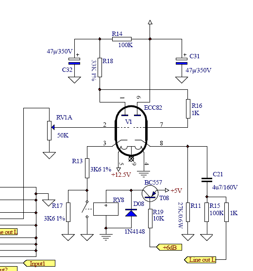

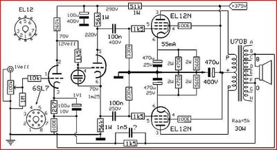

Anne dat Neon lampje om de ecc82 te beschermen waar moet dat precies komen anne ?
Op 6sl7 zit het op stuurrooster en kathode
Maar op welk stuurrooster er zitten er totaal 4 in
50% kans dat ik het fout heb maar op de potmeter komt geen spanning welke te hoog kan worden :think: dus tussen pin 7 en kathode O:)

Het heeft in jouw Velleman geen zin om een neonlampje tussen 7 en 8 aan te brengen.

Berichtdoor OpaBert » do 10 sep 2020, 11:22
Waarom niet Douwe Anne schreef
De buis vraagt minder dan 15mA, daar komt nog de ontlaadweerstand + LED bij, alles bij elkaar zo'n 20mA.Lijkt me geen reden om de trafo te verbranden.Dus zoek ik naar het waarom.Kan zijn dat de verandering tot en groter stroomverbruik heeft geleid ?
Voor een extra trafo moet er wel ruimte zijn.
Is wel een raar geval, zit al een 12V relais in en dan zetten ze in de versterker eentje van 5V waarvoor dan weer een gelijkrichter+stabilisator+trafowikkeling nodig is :?
En herinner je het Ne-lampje in de EL12 versterker ? Is hier hetzelfde geval maar geen lampje erin, niet gezond voor de ECC82 :(

Berichtdoor Ah!buis » do 10 sep 2020, 11:42
OpaBert schreef: dus tussen pin 7 en kathode O:)
Ja hoor, tussen 7 en 8.
Er zit wel een relais in om de HS in te schakelen, soort vertraging, zou de Ne niet nodig zijn.
Maar dat relais schakelt ook de gloei in, gevolg de HS is er onmiddelijk maar de buis is nog koud.
En dan geen stroom = geen spanningsval over de weerstanden waardoor het rooster richting voedingsspanning gaat terwijl de kathode in het begin op nul zit.Geeft een bedenkelijk hoge Vgk.
Ne lampje ontsteekt dan even en houdt de spanning binnen de perken.
Dat soort dingen krijg je met gelijkspanning gekoppelde trappen en Si gelijkrichters.Met een buisgelijkrichter heb je dat niet, spanning komt langzaam op samen met het opwarmen.

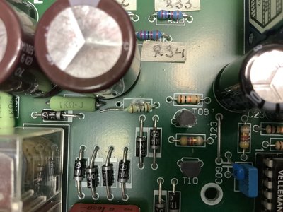

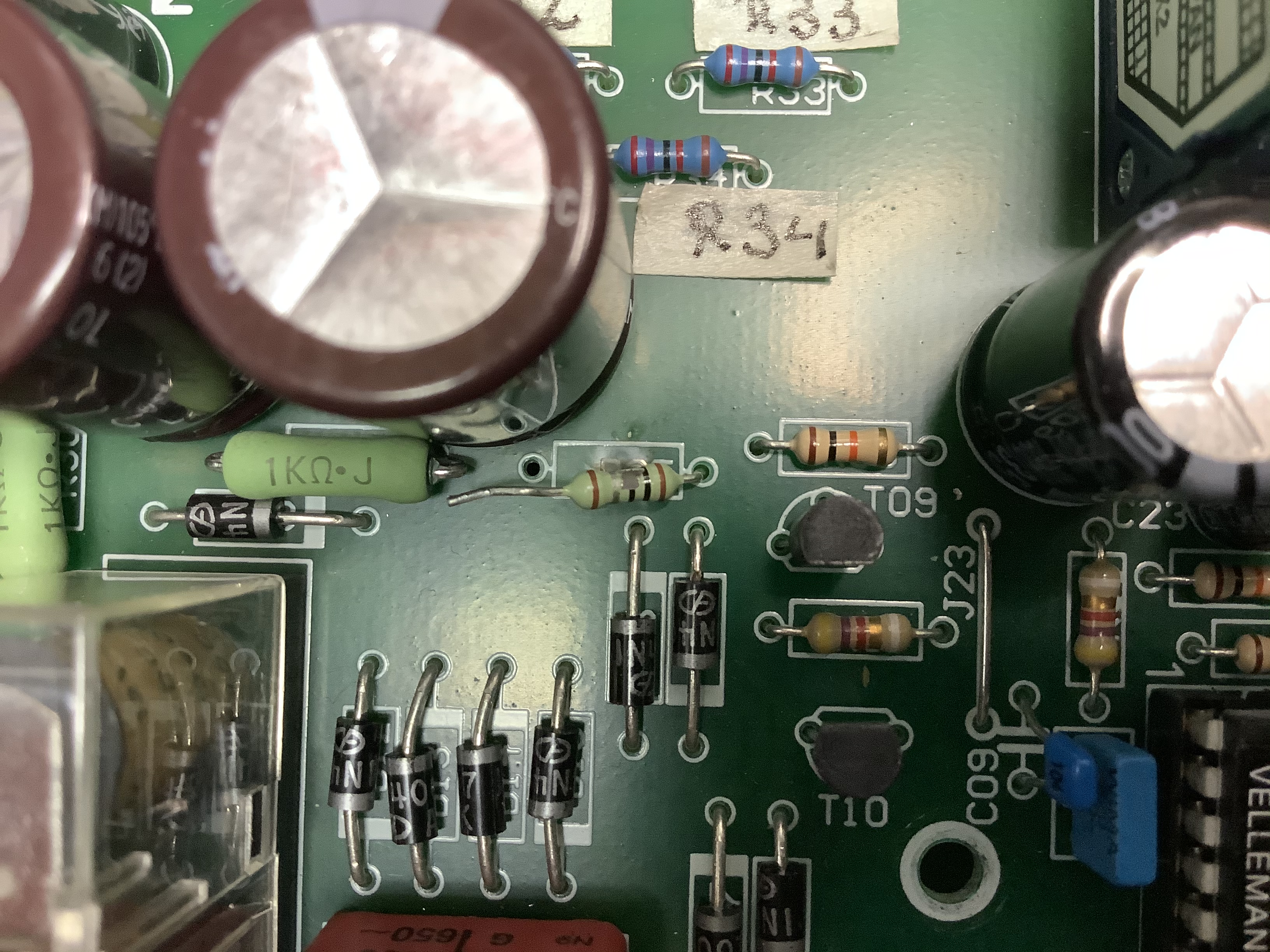

Niks mee gedaan maar ik zag een weerstandje gebarsten was R35 bruin zwart zwart bruin is dat nu 10 ohm 1% of is het 100 ohm
En beter is ng dat ik hem niet op schema kan vinden wat ik kon uitzoeken op de print is dat hij aan een kant aan massa zit
Maar nog niet waar aan met de warme kant
In de stuklijst gevonden die weerstand moet 1 ohm zijn
Nu nog uitzoeken waar hij voor dient :think:
Dankje Anne komt een neon lampje in Zit alleen met die R35 en dat mn 300 volt weer weg is :think: =P~

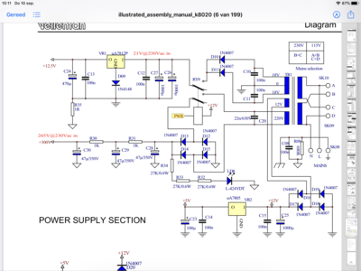

Om de boel in te schakelen moet de aansluiting "PWR" aan massa.Met R35 maakt 't niet uit welke maar als R35 stuk is gaat het maar aan één kant van die weerstand.
Berichten: 8970
Locatie: Oudenbosch
Re: Velleman 8020
Berichtdoor OpaBert » do 10 sep 2020, 16:35
Ah!buis schreef:Om de boel in te schakelen moet de aansluiting "PWR" aan massa.Met R35 maakt 't niet uit welke maar als R35 stuk is gaat het maar aan één kant van die weerstand.
Dankjewel Anne ik neem aan dat ik die weerstand gesloopt heb gistermiddag met die externe 220 volt op c20
En dat hij nog wat stroom heeft kunnen af voeren
Anders zou ik het niet weten waarmee ik het kapot gemaakt heb of het is nog een gevolg van die kapotte c20 was
Het rare is dat ik wat ik ook doe altijd oneindig megaohm meet op de 220 volt wikkeling :!: :think: en altijd wel een halve volt ook al zit er een snoer aan de voorversterker
Ik vermoed dat er toch spanning in de trafo wordt opgewekt voldoende om mijn digitale meter te dwars te zitten :-k

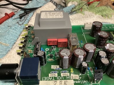

Nou weerstand R35 vervangen Geen hoogspanning Anne
Voor de ongelovigen Want anders denken jullie die ouwelul kan nog geen multimeter bedienen laatstaan iets repareren :wink:
Op de trafo heb ik op de 220 wikkeling secundair 2 draden gesoldeerd aan mn brymen 869s en Oneindig Hoog
En zie hier het onbetwistbare bewijs :evil:
En ik heb dus opeens geen hoogspanning

Misschien toch een klein breukje in de trafo dan?
douwebakker
Berichten: 522
Locatie: Vledder Drenthe
Re: Velleman 8020
Berichtdoor douwebakker » do 10 sep 2020, 18:44
Ja Bert, dat wijst er op dat er een slechte verbinding in de hoogspanningswikkeling zit. Af en toe wel of niet. Je kunt er natuurlijk ook niet bij want hij is ingegoten. Dan toch maar een nieuwe erin. Er zit niets andrs op. Jammer.

Gisteravond erin gezet en vanmorgen getest En :yeah: hoogspanning is er weer en er komt na een 30 sec Audio uit
600 mV pp in komt er met de 6dB extra 10 volt uit
Hij doet het Kastje dicht :rock:
