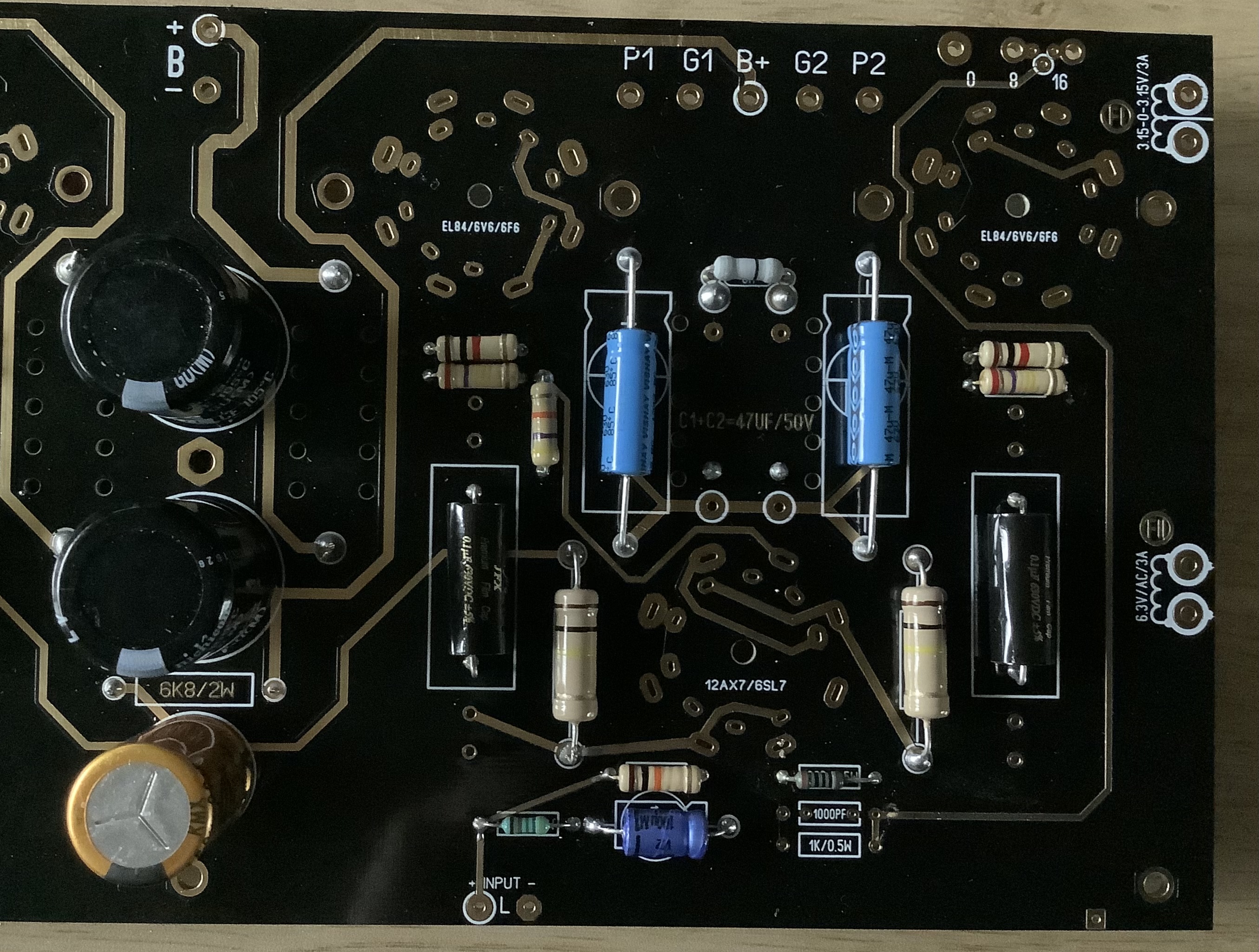

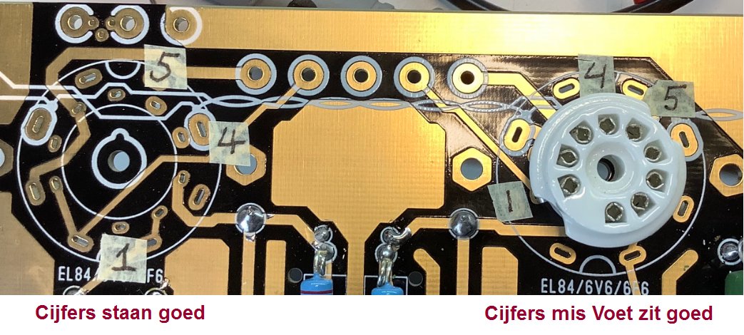

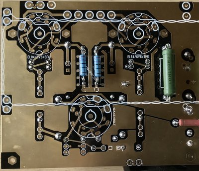

Wat een Rot print
Moet de buisvoeten op de koper zijde plaatsen :evil:
Of vergis ik me dat ik niet op deze kant de buisvoeten moet plaatsen :think:

douwebakker
Berichten: 893
Locatie: Vledder Drenthe
Re: EL84 versterker printen met schema,s
Berichtdoor douwebakker » di 22 dec 2020, 13:11
De gloei zit op 4 en 5. Dus niet op 5 en 6. Zo kom je er achter op welke kant ze moeten.

Berichtdoor Spoc » di 22 dec 2020, 13:13
Hoi Bert, zo te zien horen de buisvoeten aan de andere (niet koperzijde) van de print. Pootje 4&5 is toch altijd de heater bij een ECC8x? En de nummering lees je met de klok mee gezien vanaf de onderzijde van de buis (als ik mij niet vergis)

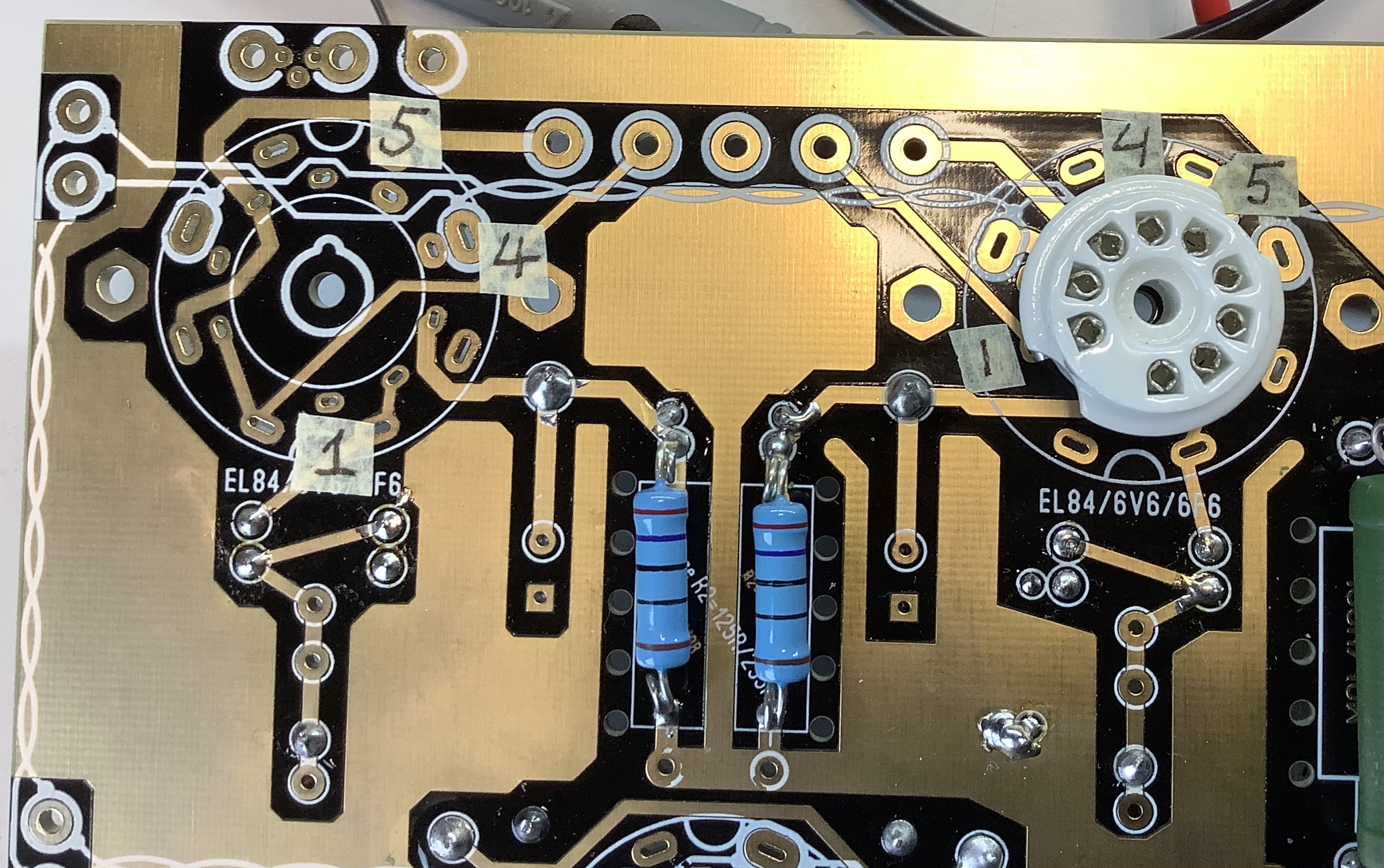

Berichtdoor OpaBert » di 22 dec 2020, 14:13
Daar zit ik steeds mee te hannesen Douwe en Spoc Dus is de zwarte zijde toch waar de voeten op komen ?
De nr op de onderzijde van de buisvoet heb ik gemerkt Dan klopt het echt niet :-k
shit draadje vergeten :oops:
Berichten: 10015
Locatie: Oudenbosch
Berichtdoor OpaBert » di 22 dec 2020, 14:45
Jullie krijgen toch gelijk
Dat met wit omcirkeld eiland voor de gloei mis ik op buispen 4 er zit wel een omcirkeld bij nr 5
Maar hou vastbheb ik met G2 op pen 9
Maar moet dan maar de gloeidraad aan de buispen 4 gewoon solderen er zit daar geen voorzieningen voor Althans ik zie m niet

Berichtdoor Spoc » di 22 dec 2020, 15:52
Inderdaad vreemd, voor een 6V6 kloppen de aansluitingen wel zo te zien. Heaters op pin2 en pin7 (Octal) voor een EL84 lijkt dit er niet te kloppen.

Als je de onderdelen niet aan dezelfde kant als de buis wil hebben zet je de onderdelen toch aan de zwarte kant :idea:

Nou ik had weer niet goed gekeken Anne
De componenten die nu op de goudkleurige onderkant zitten zijn er maar een paar
O.a.2 x 10 watt weerstanden naast de elco,s op de voeding Dus daar is over nagedacht
Dus ben er wel tevreden mee zoals het nu is met de onderdelen op de bovenkant

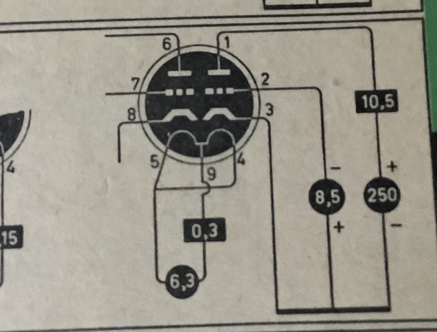

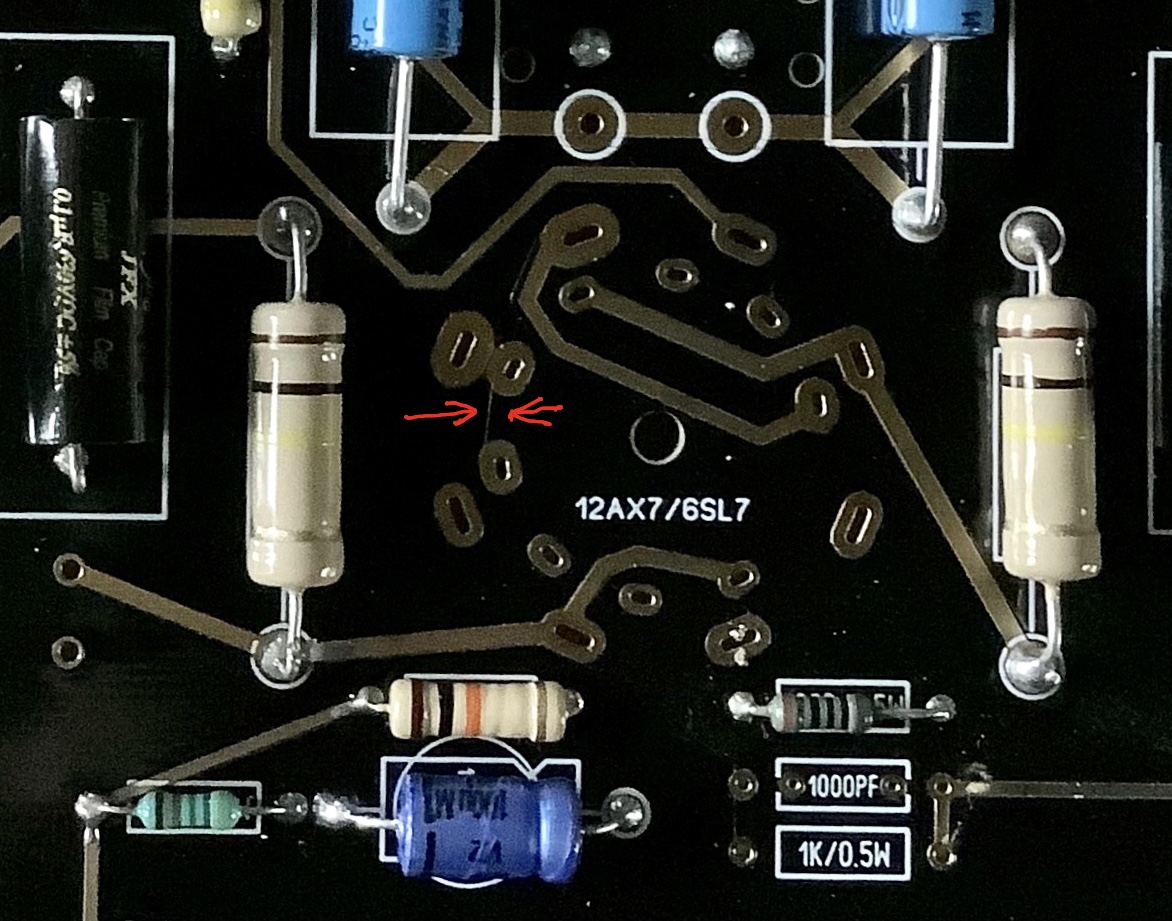

Berichtdoor OpaBert » za 26 dec 2020, 12:56

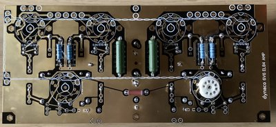

Verdorie in deze print zit ook een 1 fout
Pootje 5-6 zijn aan elkaar verbonden
Kan er net bij met mn freesje in mn proxxon O:)

Berichtdoor douwebakker » za 26 dec 2020, 13:54
Het zijn waarschijnlijk pootje 4 en 5 die doorverbonden zijn op op 9 zit dan de andere aansluiting voor de gloeispanning.

Berichtdoor OpaBert » za 26 dec 2020, 13:59
douwebakker schreef:Het zijn waarschijnlijk pootje 4 en 5 die doorverbonden zijn op op 9 zit dan de andere aansluiting voor de gloeispanning.
Douwe
Ga je me nu weer in de war maken Douwe
Het is toch van bovenaf rechtsom met de wijzers van de klok mee :?:
En van onder links om Of ben ik nu die sporen voor niks aan het doorslijpen geweest :-k

Berichtdoor Ah!buis » za 26 dec 2020, 14:38
Douwe heeft gelijk hoor, is doorverbinding 4-5 !

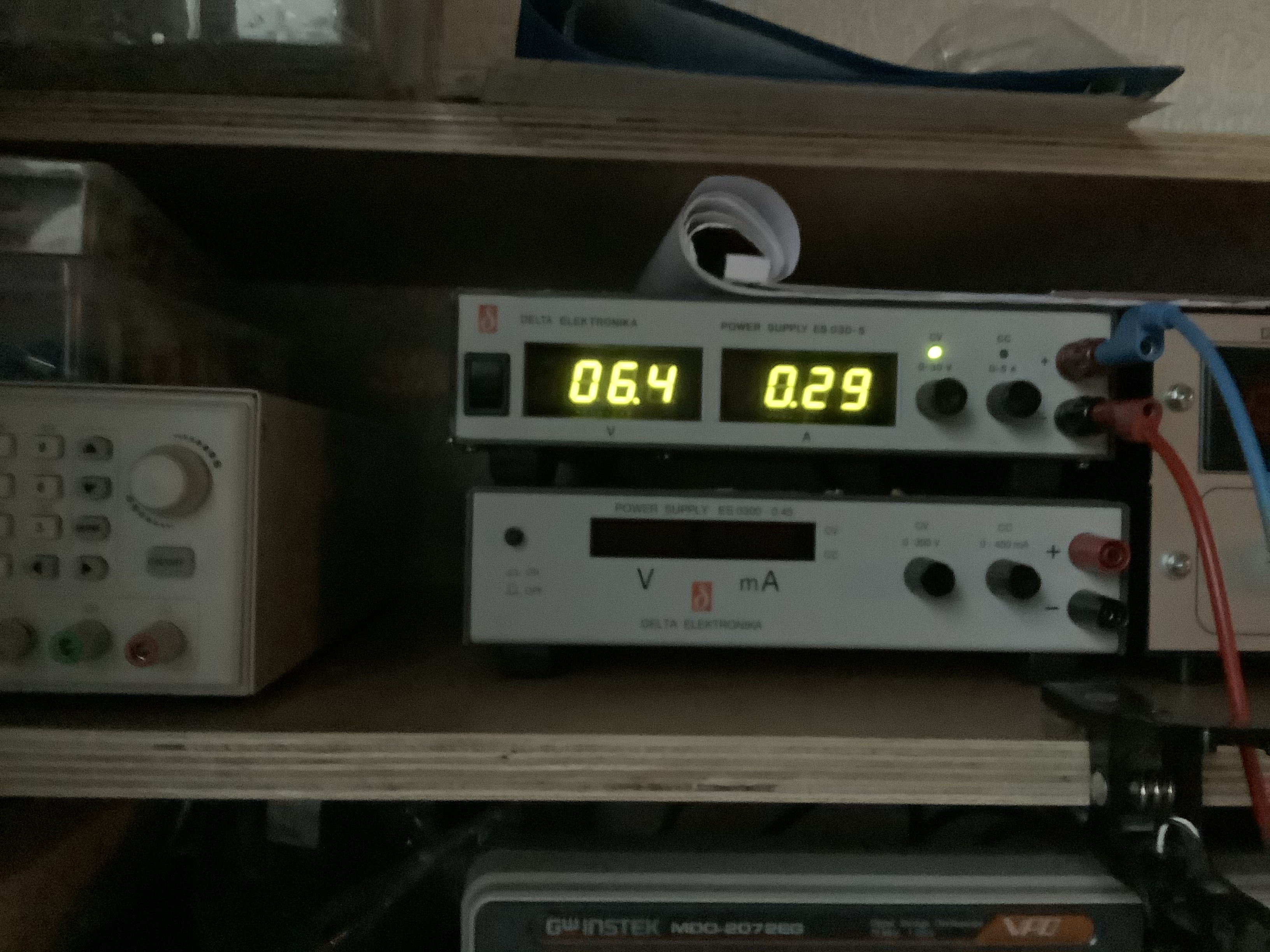

Aub zaag me niet verder dooor als ik al ben ik ga het nogmaals meten
Deze keer niet Heren :yeah:
Ik heb er een oude ecc82 in gedaan die ik wat gloei aansluiting gelijk aan de ECC83
6.3 Volt 280 mA

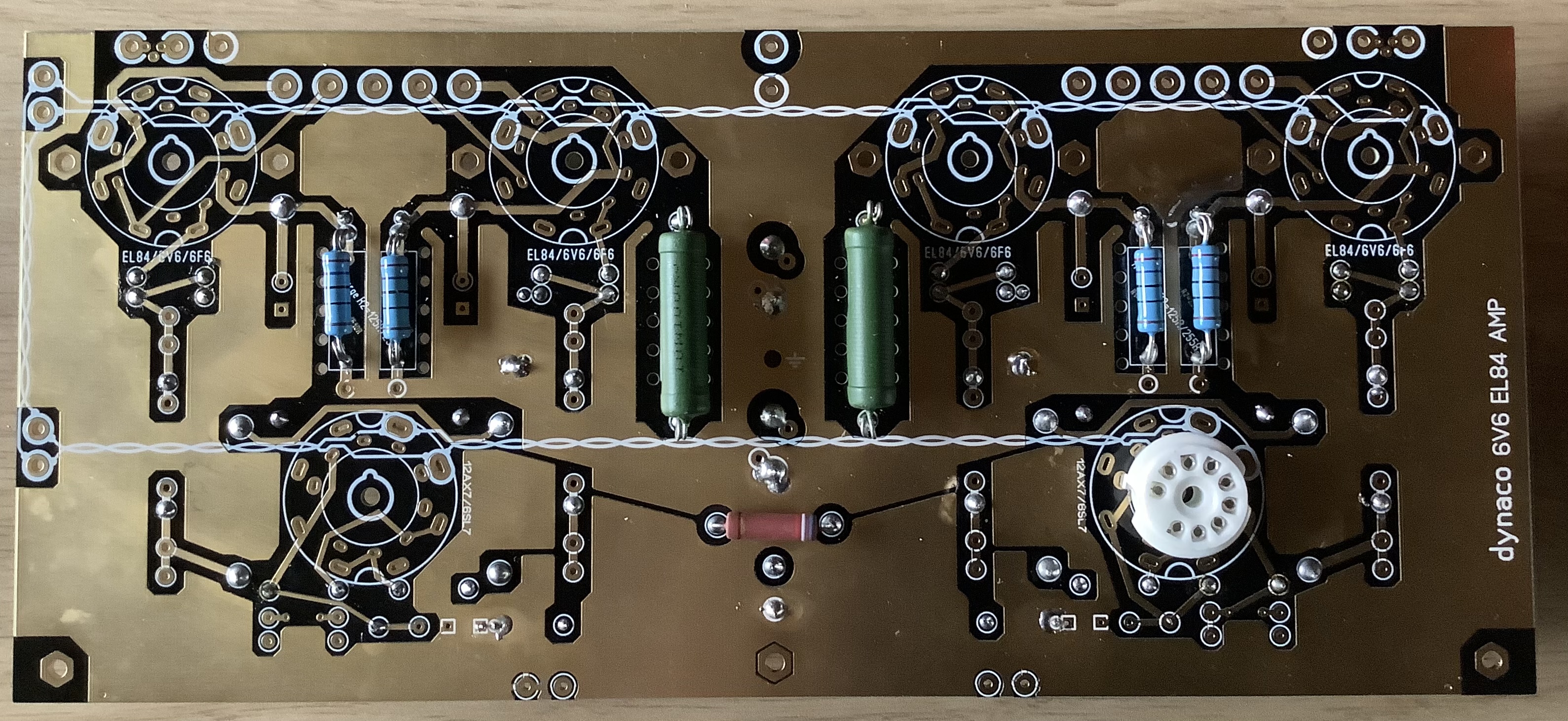

De andere print Dynaco kit waar ik aan bezig was is niet te vinden in mijn goed georganiseerde chaos :-$

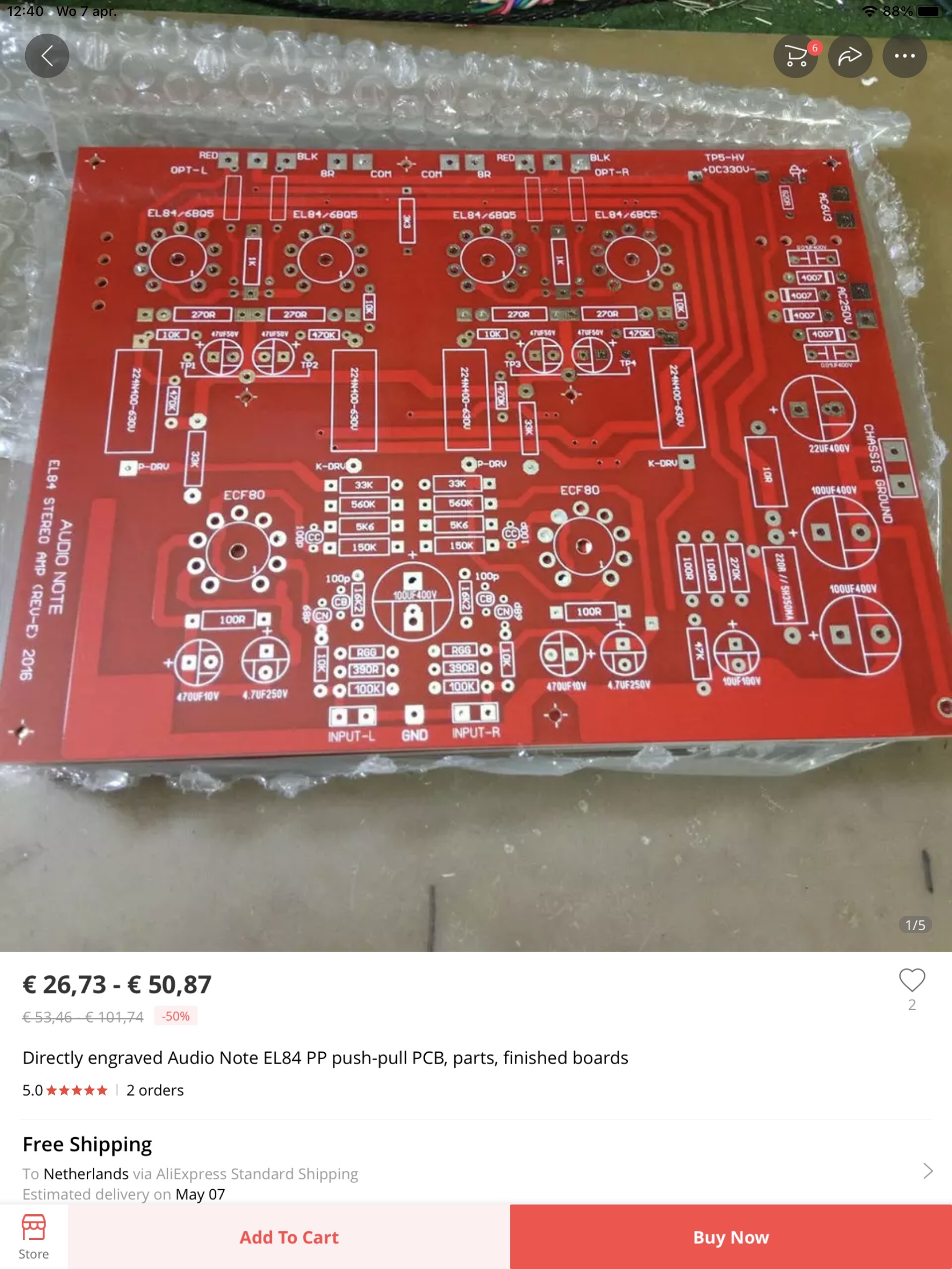

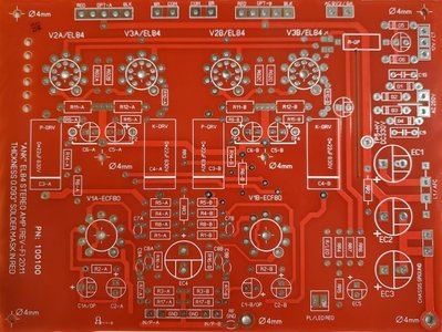

De Audio Note Kit had ik alleens gezien hier Erg mooi :kwijl: maar veel te duur

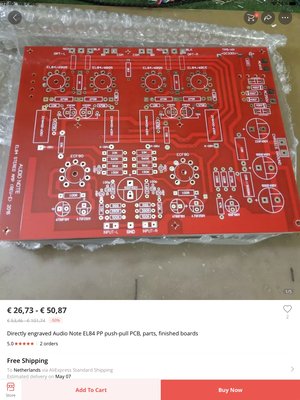

En vond bij AliExpress een kopie van de kit een print model 2017 ! en deze in denk 2019 gekocht
Wat blijkt dat het dus geen goede kopie is :evil: Alweer :!:
( goedkoop is duurkoop) Schema is er bij AliExpress niet bij is niet nodig zegt de verkoper ,

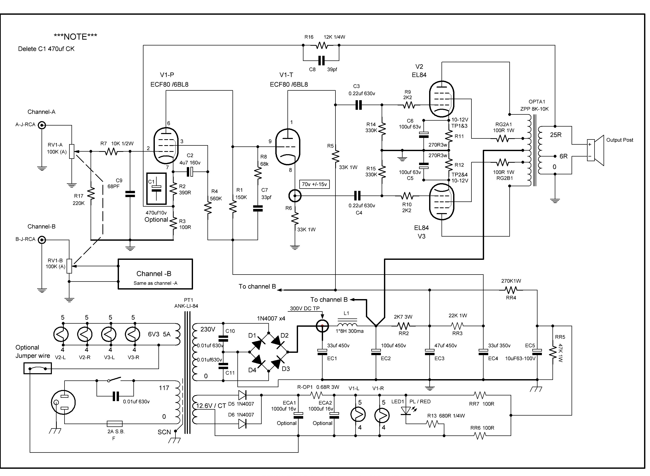

Dus schema van ANK gedownload ANK = Audio Note Kits
Dus vorige week begonnen aan begonnen

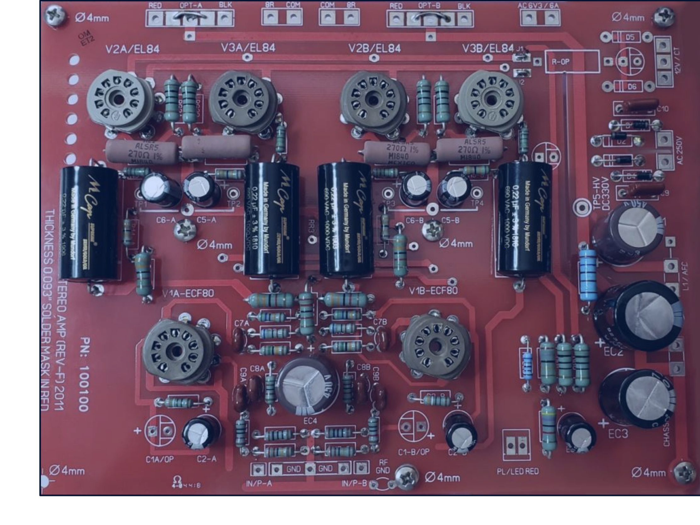

De Foto's bij ANK zijn van een ander model uit nl 2011
De stuklijsten 2016 en 2020
ZOEK DE VERSCHILLEN :think:
Steeds meer kwam ik andere waarden in het schema van ANK tegen dan op de print en Stuklijsten
De print is op de voorbeelden ANK uit 2011 :!:

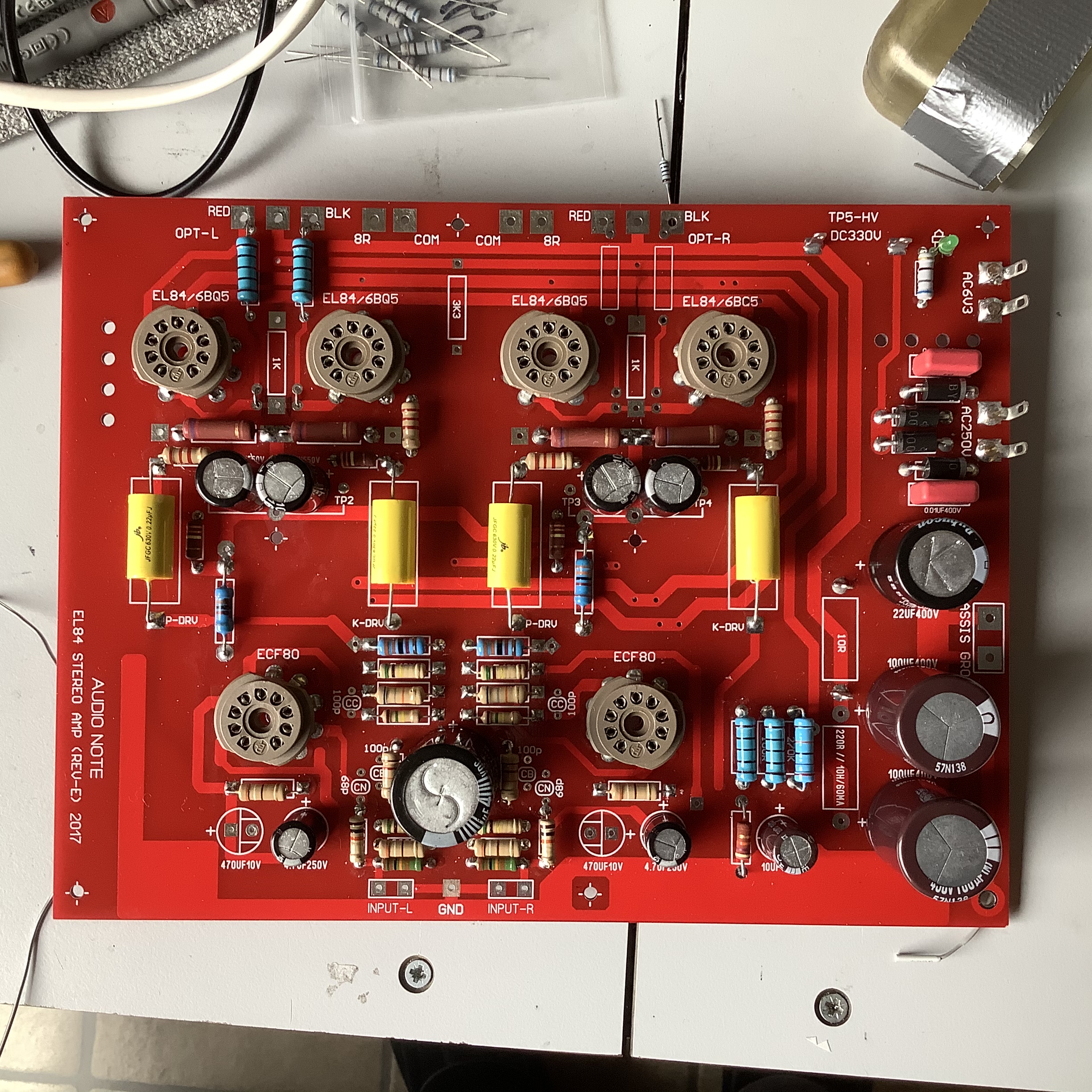

En maar weer schema erbij en een foto van een voorbeeld print van ANK ernaast waar componenten nummers opstaan
Op basis van vergelijking print Ank en stuklijst 2016 de waarden uit de stuklijst 2016 aan gehouden
Foto Print 2011 van ANK documenten bestukt
Print ANK zonder componenten
De Stuklijst van ANK doc uit 2016

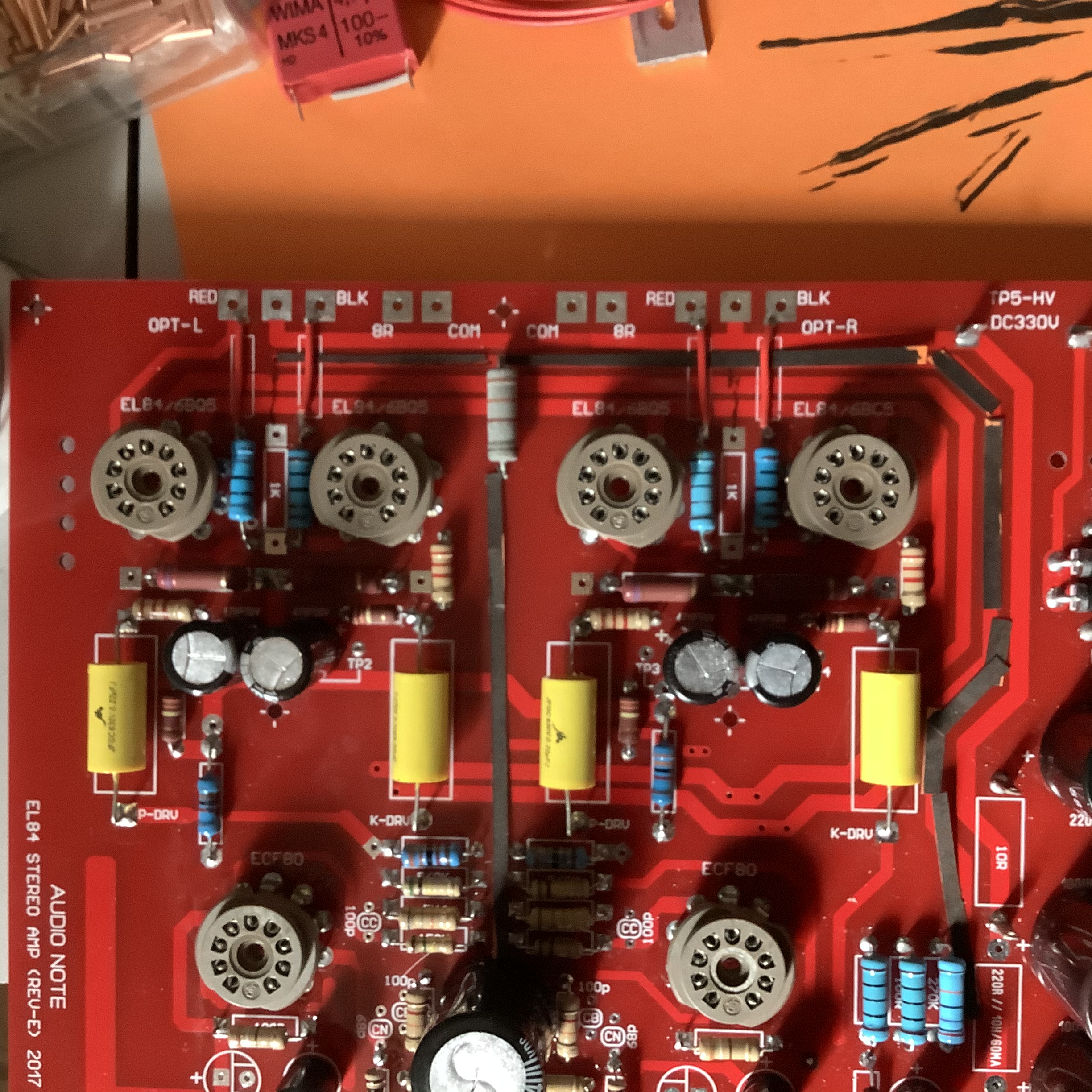

Ik heb de print nu bijna bestukt op een stuk of 10 dingetjes

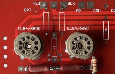

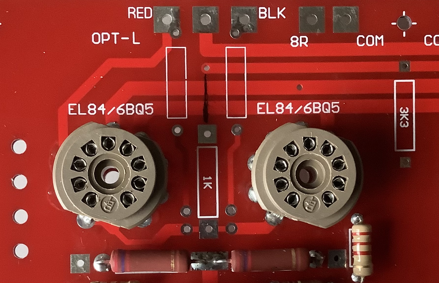

Maar ik kwam iets tegen wat ik nooit eerder gezien had
De G2 van de 2 el84 zitten gewoon aan elkaar
Dus geen idee waar dat goed voor is :think: Anne :?: :?:

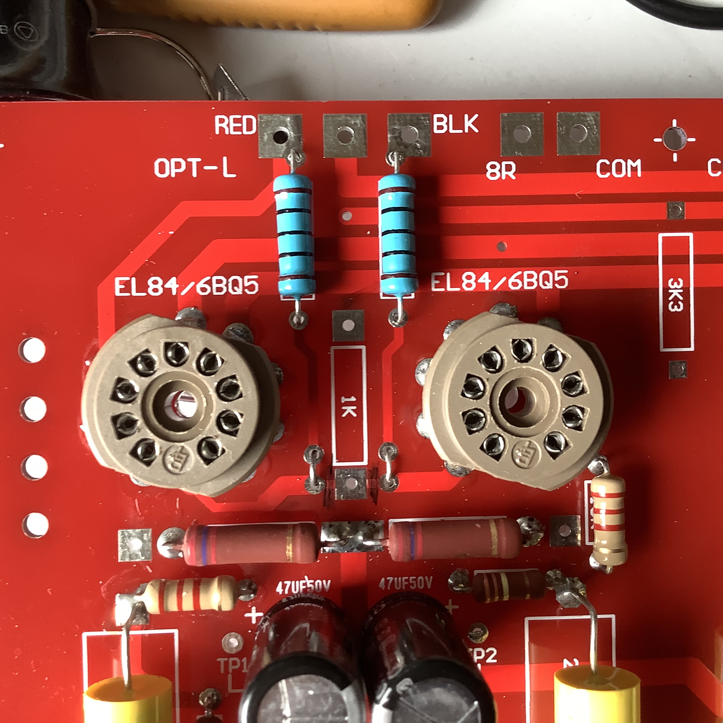

Mijn intentie is om het print spoor te onderbreken op 2 plaatsen ( zie zwarte streepjes)
2 draadbrugjes onder op de close up van de print
De G2 links en rechts met 2 weerstanden 100 ohm
Die 1K weerstand in het midden plaats ik niet
Dus zoals op deze foto
Ook is op deze print zonder modificatie geen UL Uitgangs trafo aan te sluiten
Aanvankelijk was ik van plan de ringkernen van Menno van de Veen El84 er op aan te sluiten
Maar ga het eerst maar met een paar trafo,s zonder Ultra Lineaire Aftakkng proberen
Zo een week gepruts in een verhaal van 1 uur gepropt en ik blif maar de tekst aanpassen met foto,s
Maar ik hoop dat het te volgen is
Als laatste de een foto hoever ik Nu 7 april ben

Berichtdoor Jeroen211 » wo 07 apr 2021, 13:42
Als de EL84's in penthode staan kunnen de schermroosters aan elkaar. Hoewel het wel netter zou zijn als elke g2 zijn eigen stopweerstandje krijgt.
Berichten: 15634
Berichtdoor Ah!buis » wo 07 apr 2021, 13:53
Die gemeenschappelijke 1k voor de schermroosters moet wel kunnen, verbinding is kort.

Berichtdoor OpaBert » wo 07 apr 2021, 14:05
Ah!buis schreef:Die gemeenschappelijke 1k voor de schermroosters moet wel kunnen, verbinding is kort. Terug in de tijd.png Foto van verleden jaar ?
:lol: :lol: Nee dikke vingers Anne
Foto datum gewijzigd in 07-04-2021

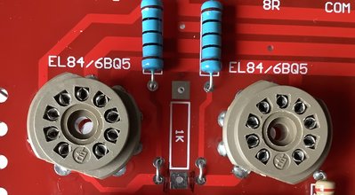

Is de oplossing met elke Schermrooster appart een weerstand 1K schreef je niet beter Anne ?
Of is die 1,5 cm extra printbaan te gek Anne :?: afijn is kwestie van proberen natuurlijk :think:
Kan het eerst proberen met 2 weerstanden daar kan ik dan ook met UL mee verder als ik daar voor zou willen gaan
Berichten: 15634
Berichtdoor Ah!buis » wo 07 apr 2021, 15:31
Op de print zijn wel twee weerstanden voorzien voor triodeschakeling.
Die twee zouden naar de + voor pentode en naar de trafotap voor UL.
En dan helemaal geen 1k.

Berichtdoor OpaBert » wo 07 apr 2021, 15:44
Nu heb ik het met elke el84 zijn eigen Schermrooster weerstand
Misschienn werkt hetzelfde als met 1 weerstand omdat de andere buishelft om en om aangestuurd worden
Dan zijn er nog 3 mogelijkheden
1 voeden direct na de smoorspoel op schema B+ ( zo noem ik dat maar even )
2 Voeden vanuit een punt via een 3K3 weerstand zoals op de print zit van AliExpress B++ waarlangs ook de ecf80 gevoed worden
Schema wijkt daar dus ook af van de print :!:
3 op de uiteinden UGT ( zo heb ik het nu zitten )

ANK schema
De HF 10 philips
Schhema bij DHTRob
Nu de Schermrooster stroom niet meer via die 3K3 weerstand loop zal die spanning op de ECF80 hoger worden is dus wel een aandachtspunt :!:

Berichtdoor OpaBert » wo 07 apr 2021, 15:52
Ah!buis schreef:Op de print zijn wel twee weerstanden voorzien voor triodeschakeling.
Oh je post even gedubbeld Anne excuus
Nu ik heb dus weer wat anders gedaan :think: was weer te vlug dus
Ik heb de doorverbinding tussen de 2 Schermroosters onderbroken en iedere buis zijn eigen weerstand gegeven
En die op uiteinden UGT gesoldeerd met een kort draadje
Foto 1 heb ik het voedingsspoor zwart gemaakt met wat zwart karton erop
Benieuwd naar je reactie of ik dit beter kan slopen en terug naar 1 weerstand :oops:
Jeroen211
Berichten: 64
Lid geworden op: wo 27 jan 2021, 15:42
Locatie: Soest
Berichtdoor Jeroen211 » wo 07 apr 2021, 18:11
Je hebt nu de schermroosters via 100R aan de anodes (RED en BLK) gekoppeld. De EL84's staan zo in triode zoals je voorbeeld van DHTRob. Helemaal prima, lekker zo laten en maak je geen zorgen over die ECF80.
Maar... als je toch je ultralineaire UGT's wilt gebruiken, dan kun je de rode draadjes loshalen van RED en BLK en die verbinden aan de UL taps van die UGT's.
