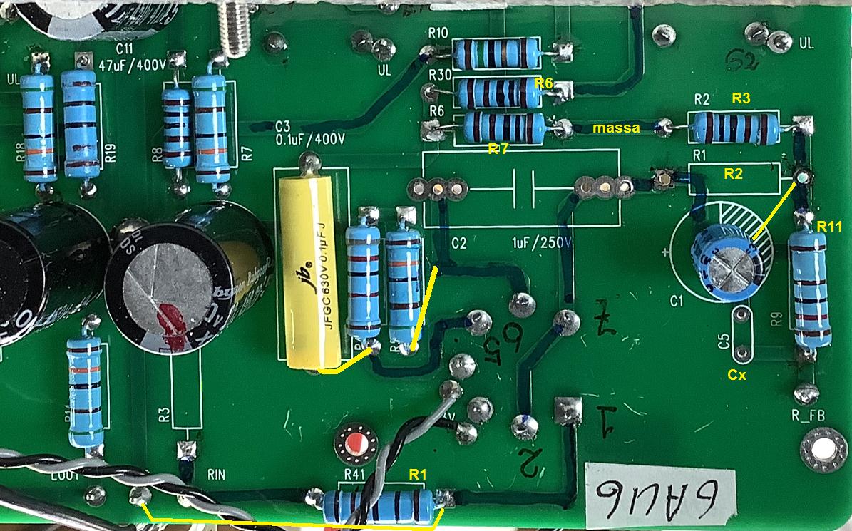

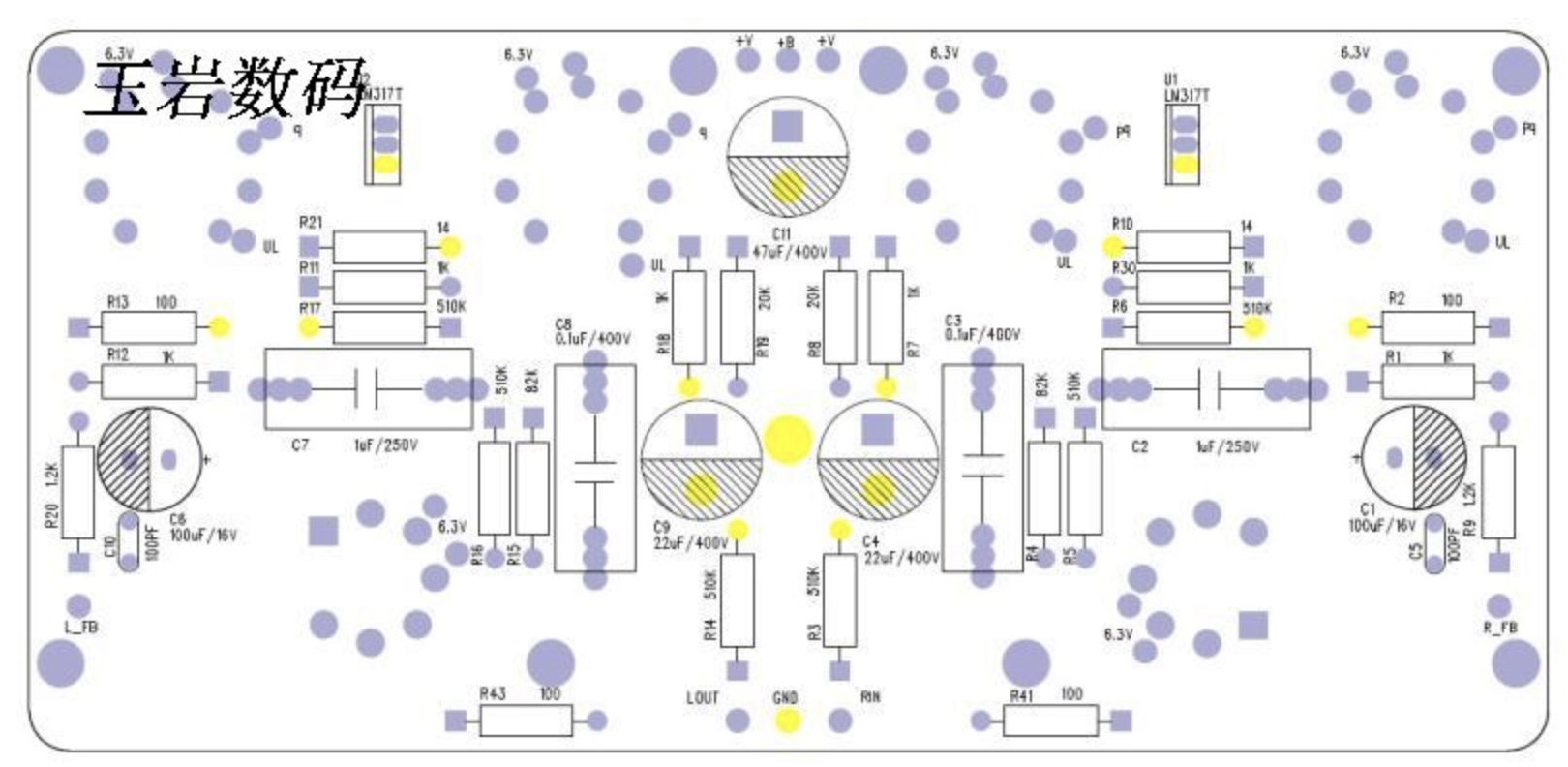

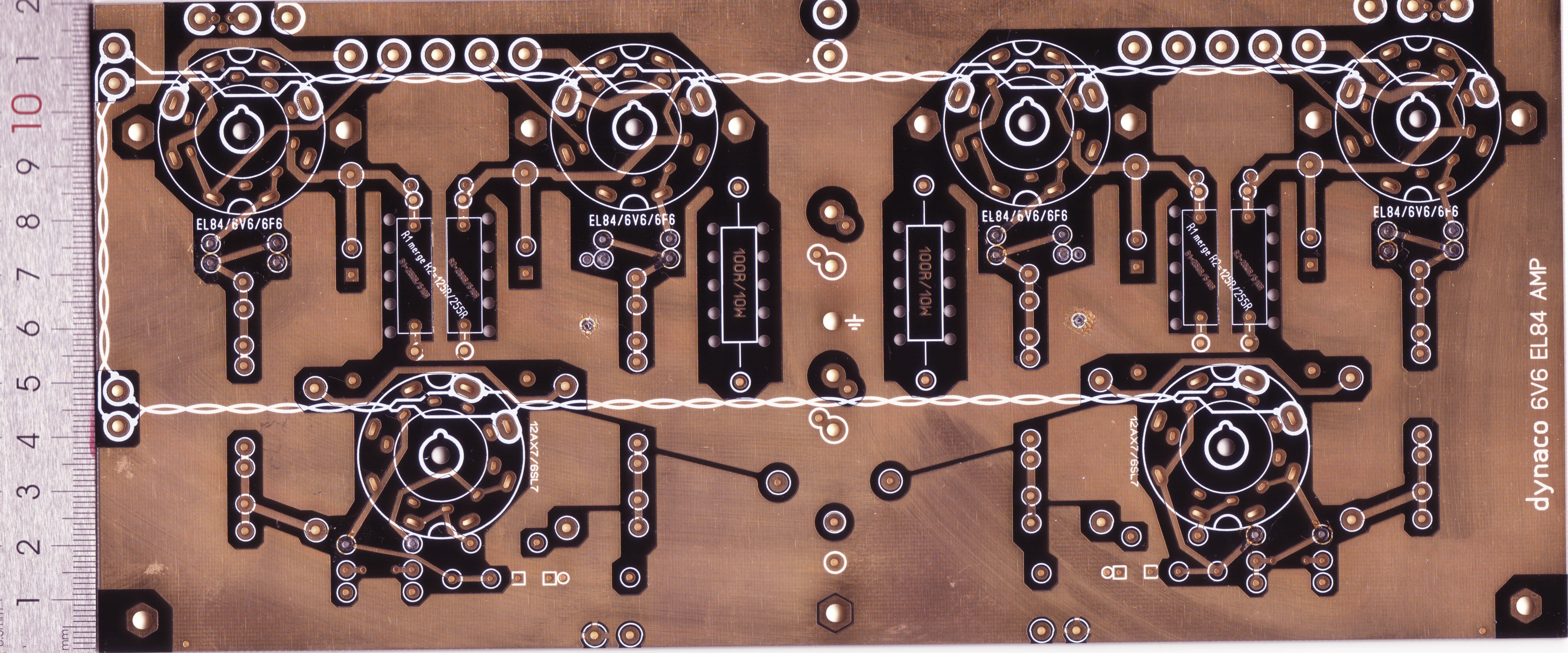

De nrs op de print en schema zijn niet hetzelfde.
Dit maak ik er van, Anne

Ah!buis schreef:De nrs op de print en schema zijn niet hetzelfde.
Dit maak ik er van, PBvn.jpg Anne
Dankjewel Anne en ook Douwe
Er klopt dus gewoon niks van die print
Dat is dus 1 mislukking van de de hele stapel chinese versterker printen
Componenten eraf en de print in de kliko
Kan het wel kloppen voor een 6J4 Anne
shit draadje vergeten
- Berichten: 1141
- Lid geworden op: ma 19 sep 2011, 19:49
- Locatie: Leiden
Re: EL84 versterker printen met schema,s

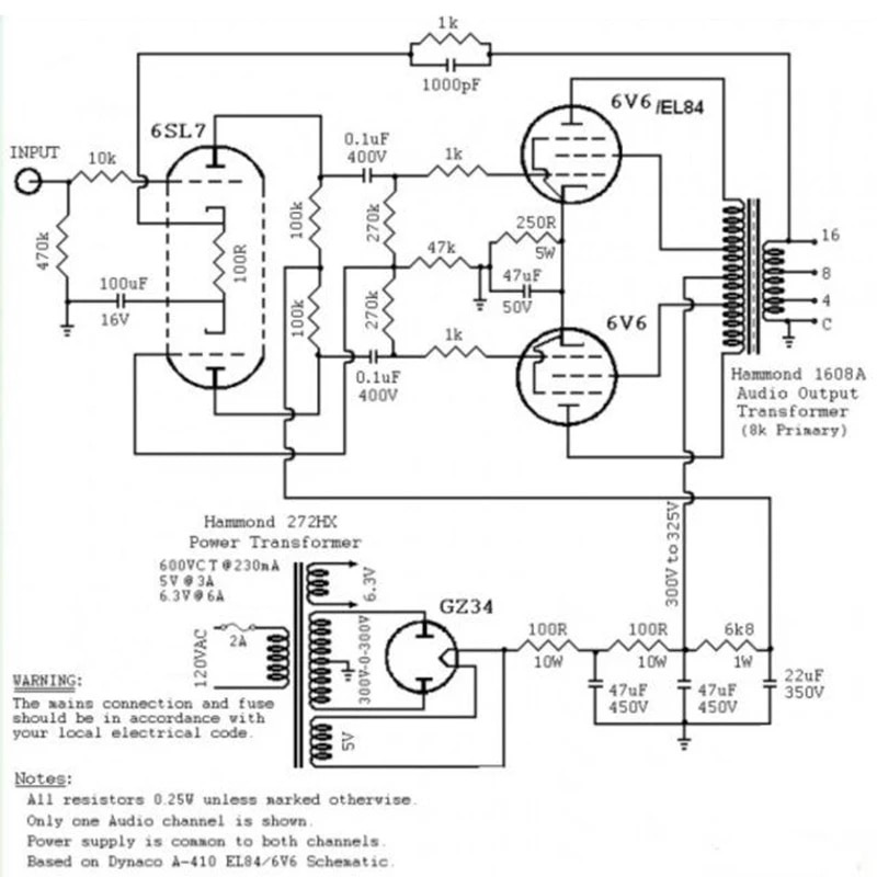

Lijkt me toch niet al te onduidelijk hier zo te zien aan de print.
print R1 = R2 in het schema en is idd de kathode weerstand, die moet 1k worden, niet 1M
print R9 = R11 in het schema, zou 1k2 moeten zijn, kleine cap met scope vaststellen, is meestal in de picofarad range.
print R2 = R3 in het schema, 100R
die 510k is wel goed volgens het schema, maar op datzelfde punt moet ook nog een 20k dropweerstand vanaf de voedingslijn vastzitten (R7?). De andere kant van die 510k moet aan pin 6 vastzitten, waar ook die grote 1uf cap vatstzat. ik zie dat daar een groene mkt zat. die heb je er weer uitgehaald?
lijkt me op het eerste gezicht wel te kloppen met het schema, die print. zie zo gauw niets raars.

had ff moeten refreshen, ik zie dat Anne het puzzeltje ook heeft opgelost

Het vervelende is dat de opdruk niet overeenkomt met het schema.
De print zelf is vermoedelijk wel in orde.
Wordt uitzoeken.Maar of 't de moeite is ?

Jan Geert schreef:had ff moeten refreshen, ik zie dat Anne het puzzeltje ook heeft opgelost
Ja ik moet dan de print modificeren Dat doe ik niet graag JanGeert
Dan gooi ik het net zo lief weg , ben blij dat Anne de tijd genomen heeft om het uit te zoeken dat er inderdaad niks van klopt
Is voor buitenstaanders misschien niet belangrijk Maar ik vind dat zo erg als een kras op je front
Maar ik heb het idee dat de print wel geschikt is voor een 6J4
Dan ziiten in ieder geval de Kathode aan de juiste weerstanden en de Anode en stuurrooster ook volgens mij
Ik heb 2 buisjes 6J4 bij Wim Rotte besteld Dan kan ik het uit testen

Ah!buis schreef:Het vervelende is dat de opdruk niet overeenkomt met het schema.
inderdaad is de nummering op het papieren schemaatje anders dan op de print. Maar is dat reden om de printen dan maar weg te gooien?
het is toch geen raketwetenschap, wel?

Met een 6C4 zit C2 tussen pin 6 en 7 = rooster en kathode, slaat nergens op.OpaBert schreef:Ik heb 2 buisjes 6J4 bij Wim Rotte besteld Dan kan ik het uit testen

Jan Geert schreef:Ah!buis schreef:Het vervelende is dat de opdruk niet overeenkomt met het schema.
inderdaad is de nummering op het papieren schemaatje anders dan op de print. Maar is dat reden om de printen dan maar weg te gooien?![]()
Dat niet alleen ik moet ook printbanen onderbreken en draaibrug aanbrengen
Het is geen raket wetenschap Maar al dat gepruts aan zo,n print ziet er toch niet uit
Althans voor mij is dat een stap te ver
Anne schreef ook al zoiets van het is niet de moeite waard
De bias instellingen met de lm317 is alleen goed als je een paar gebruikt
Maar verder dacht ik Alles zit erop
Feedback
Ultralin
Dus vond het wel een leuke print
Ik loop al jaaare met een idee om zo iets in een thee kistje te bouwen

Ah!buis schreef:Met een 6C4 zit C2 tussen pin 6 en 7 = rooster en kathode, slaat nergens op.OpaBert schreef:Ik heb 2 buisjes 6J4 bij Wim Rotte besteld Dan kan ik het uit testen
6J4 Anne
Maar dat werkt dus ook niet zonder knoeiwerk
Die print pluk ik kaal Jammer

Oei, verkeerd gelezenOpaBert schreef:Ah!buis schreef:Met een 6C4 zit C2 tussen pin 6 en 7 = rooster en kathode, slaat nergens op.OpaBert schreef:Ik heb 2 buisjes 6J4 bij Wim Rotte besteld Dan kan ik het uit testen
6J4 Anne
Maar tussen rooster en anode is ook niet goed.

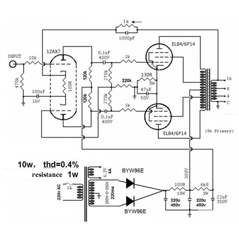

De eerste stereo print met de 6AU6 leeg gehaald en de print in de kliko gegooid
Nu heb ik deze voor me liggen
Dits zou het schema zijn
Kan dit werken
dan wil ik 1 kanaal werkend te maken zonder printbanen door te snijden of draadbruggen te maken
Dus gewoon zoals iedere hobbyist zonder veel kennis en ervaring zou doen
Voel me een beetje schuldig dat ik niet eerder wat heb laten horen , heb het gewoon te druk
Doe het hele huishouden met 2 linker handen En vergeet steeds dingen

Bij gebruik ecc83/12ax7 moet ik voor de gloei 4-5 en 9 aansluiten op 6,3 volt
Kan dit werken

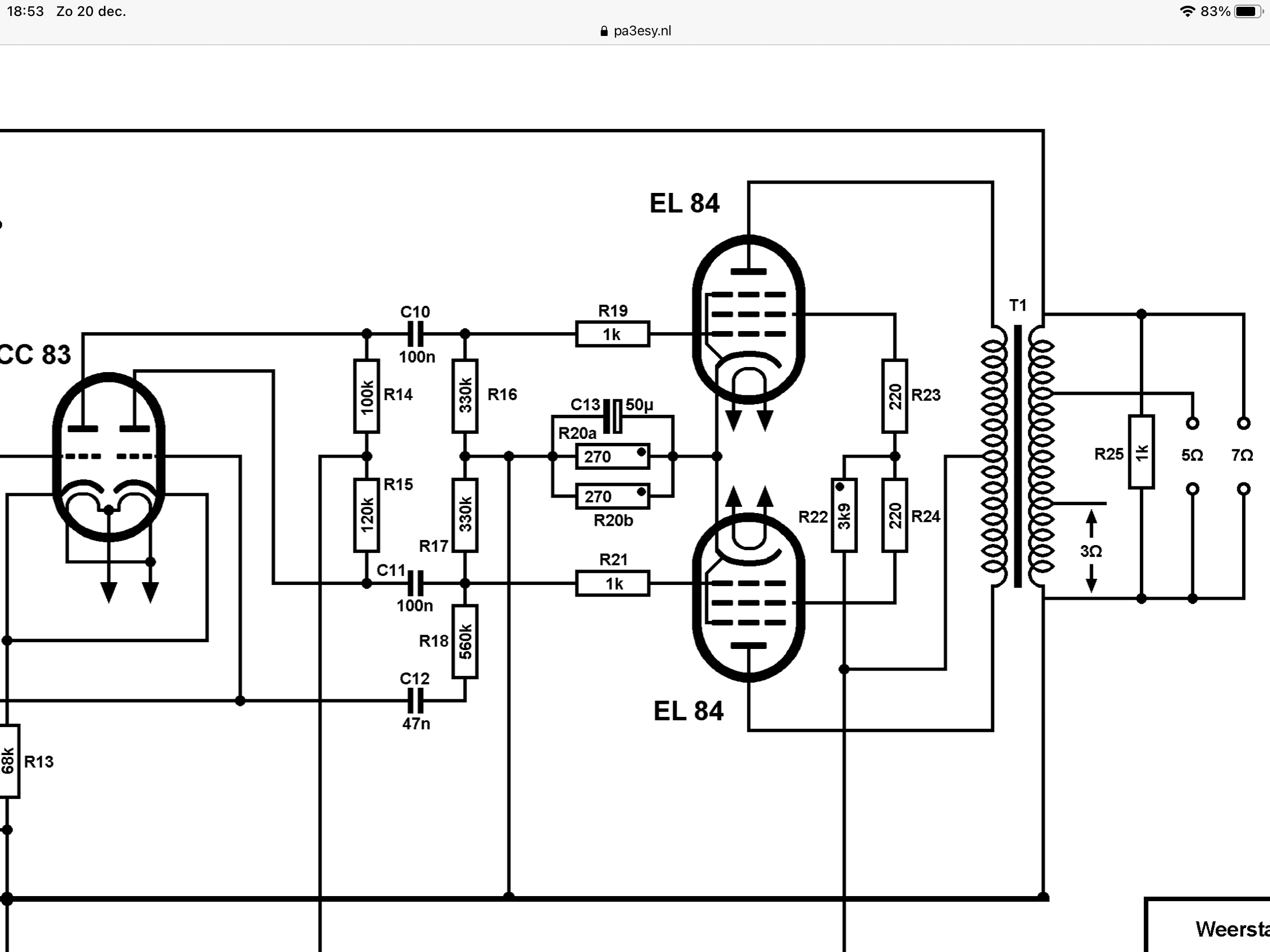

De print en 't schema komen niet overeen
Schema heeft bijv één weerstand voor beide eindbuis kathodes, op de print zijn het er twee.

Ah!buis schreef:De print en 't schema komen niet overeen![]()
Ik even kijken of ik niet een verkeerd schema bij deze print gepakt heb Ann

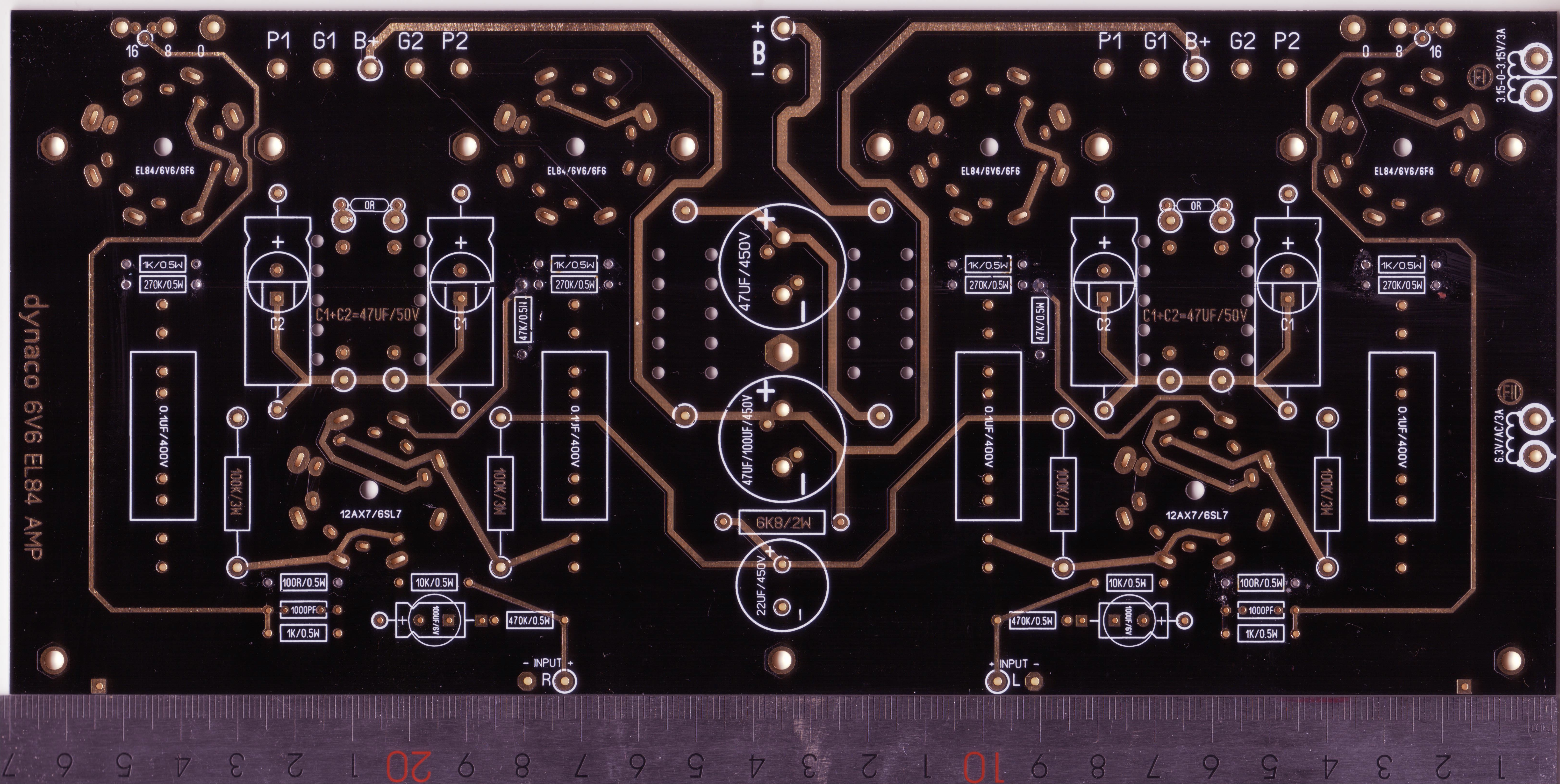

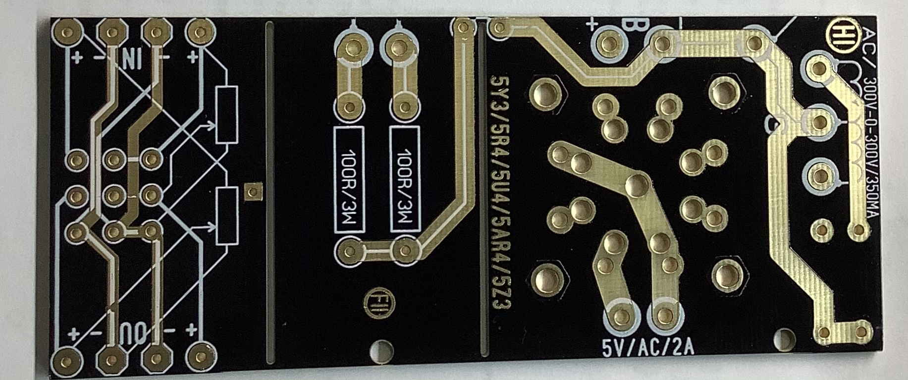

Nou er zijn 2 winkels bij AliExpress de 1 verkoopt hem met een print waar de gelijkrichter een GZ34 is De ander is met 2 diodes
De print welke ik heb zitten 2 printjes bij
Dat er twee weerstanden nodig zijn in het kathode circuit 130 0hm of 250 Ohm
Dat met 2 kathode weerstanden is als de Philips HF10 Anne
Alleen de waardes zijn weer anders
- Berichten: 10007
- Lid geworden op: vr 25 apr 2014, 4:15
- Locatie: Oudenbosch
Als het met 2 weerstanden uitgevoerd is dan is het waarschijnlijk dat je 270 ohm weerstanden gebruikt Dan klopt het met de HF10 van Philips
Of heb ik dat verkeerd begrepen Anne
Hoe heb je dat toch zo snel gezien
ik kan ze niet eens vinden op de print
Zijn ze soms niet getekend en moeten ze tussen die 2 elko,s in zitten Anne
Edit ze staan op de Koperzijde
Ik voel me knap lullig eigenlijk
Edit
Koperzijde wat uitvergroot
Edit
Het zit zo op de print,
Verder staan er geen verwijzingen bij de onderdelen.Dus welk schema er bij hoort ?Anne

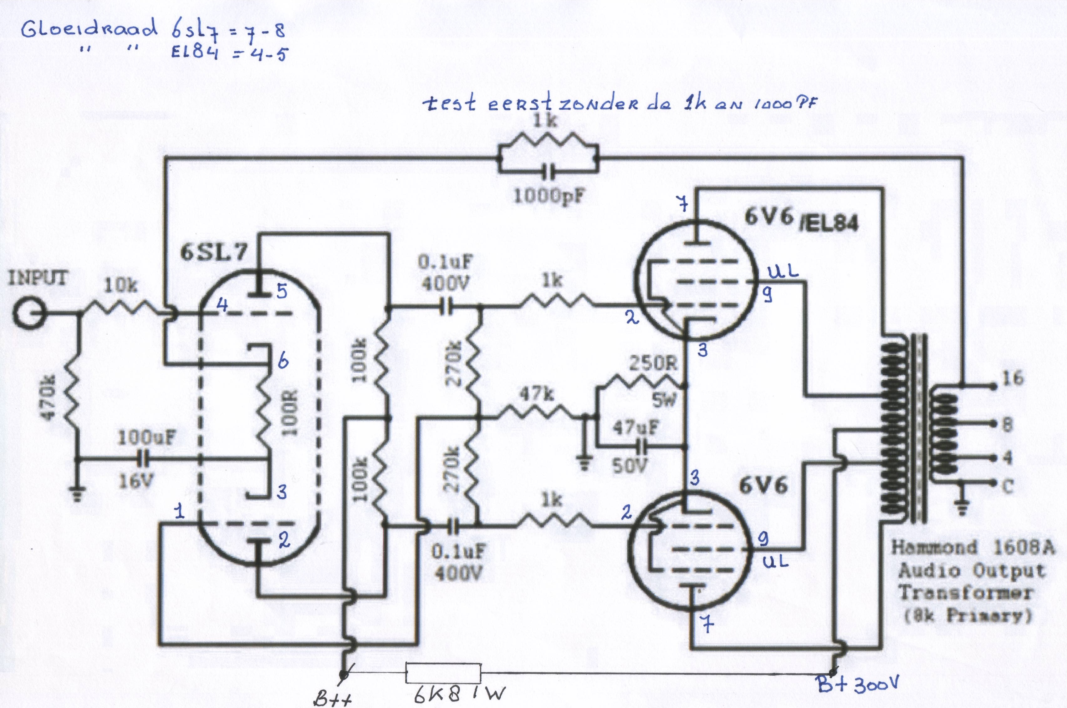

Daar ben ik blij mee Anne
Ga 1 kanaal maken en proberen
Als het werkt doe ik een dansje voor ons beide Anne
Nee Anne er staan geen verwijzing welk schema bij welke print hoort
De Component waarde staan op de print Dus invullen met wat er op staat
Reuze bedankt Anne
Reuze bedankt Anne

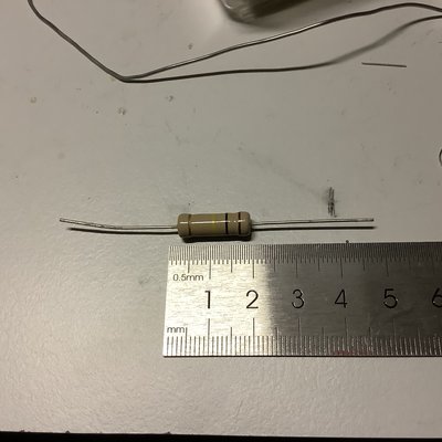

Anne die 100 K of 120 K er staat bij 3 Watt daar heb ik alleen van die ouwe knollen van 50 jaar oud leuk om eens mee te experimenteren
Maar 2 Watt is toch ook wel goed Anne
300 Volt 100.000 ohm is 3 mA = 0.9 Watt
Er staat eigenlijk maar de helft op
Dan moet 2 Watt toch wel gaan ?
- Berichten: 15634
- Lid geworden op: ma 15 nov 2010, 22:36
- Locatie: Overijse
Ik zie enkel 100k of 120k als anodeweerstanden van de ECC83 en daar staat verder niks bij.
Gaat hoogstens een goeie mA door, kan met ½W.
