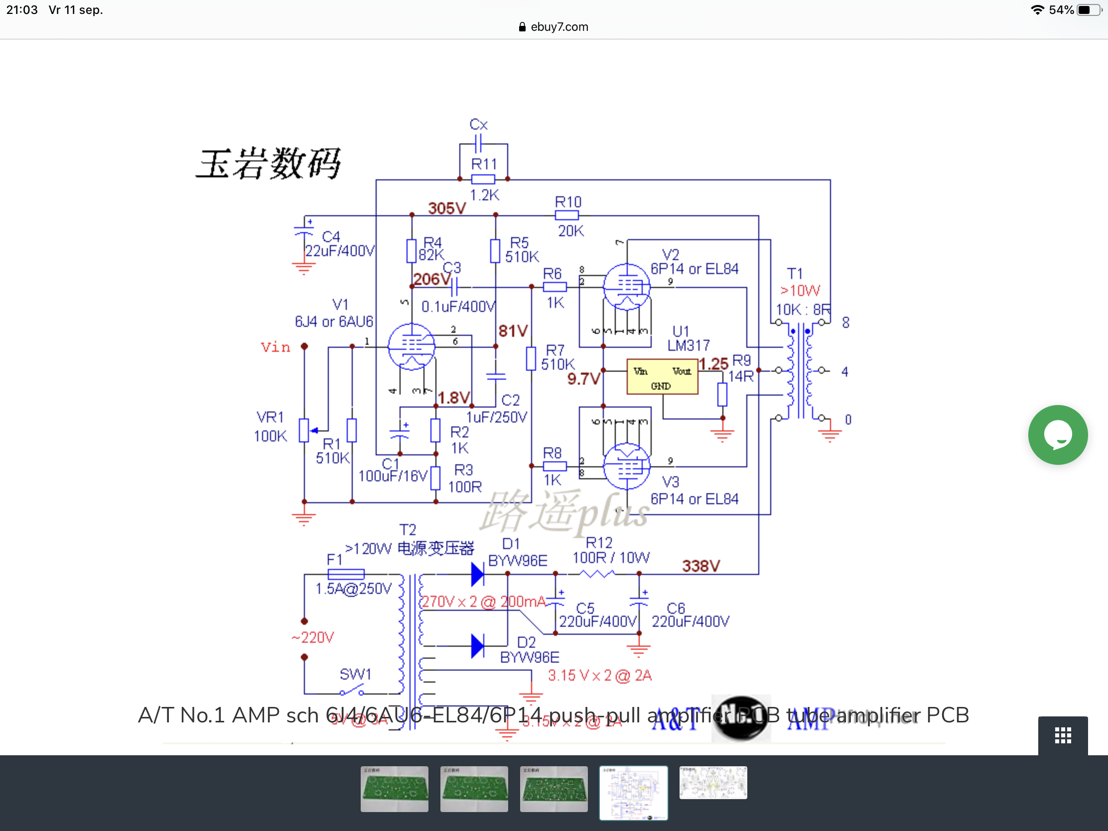

Niet in 't wilde weg buizen gaan veranderen, dat is geen foutzoeken !
Met de buis eruit, is dan de 10V bij de kathodeaansluiting ook weg ?
Met 10V kathode is dat ook min 10V stuurrooster en is de buis zo goed als afgeknepen, gaan de anode en schermrooster richting voedingsspanning.

Maar ik bedoelde te zeggen dat het niet kan kloppen dat beide buizen erin zouden passen
dat het of voor de 6J4 klopt Of voor 6AU6, maar voor beide kan niet :!: :!: :wink:

Twee verschillende buizen op dezelfde print is bij de Lusya.

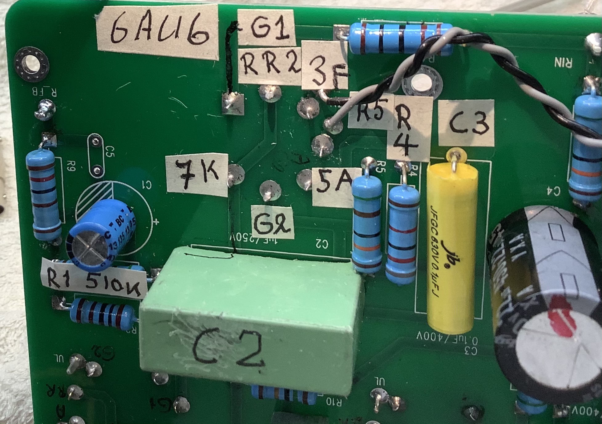

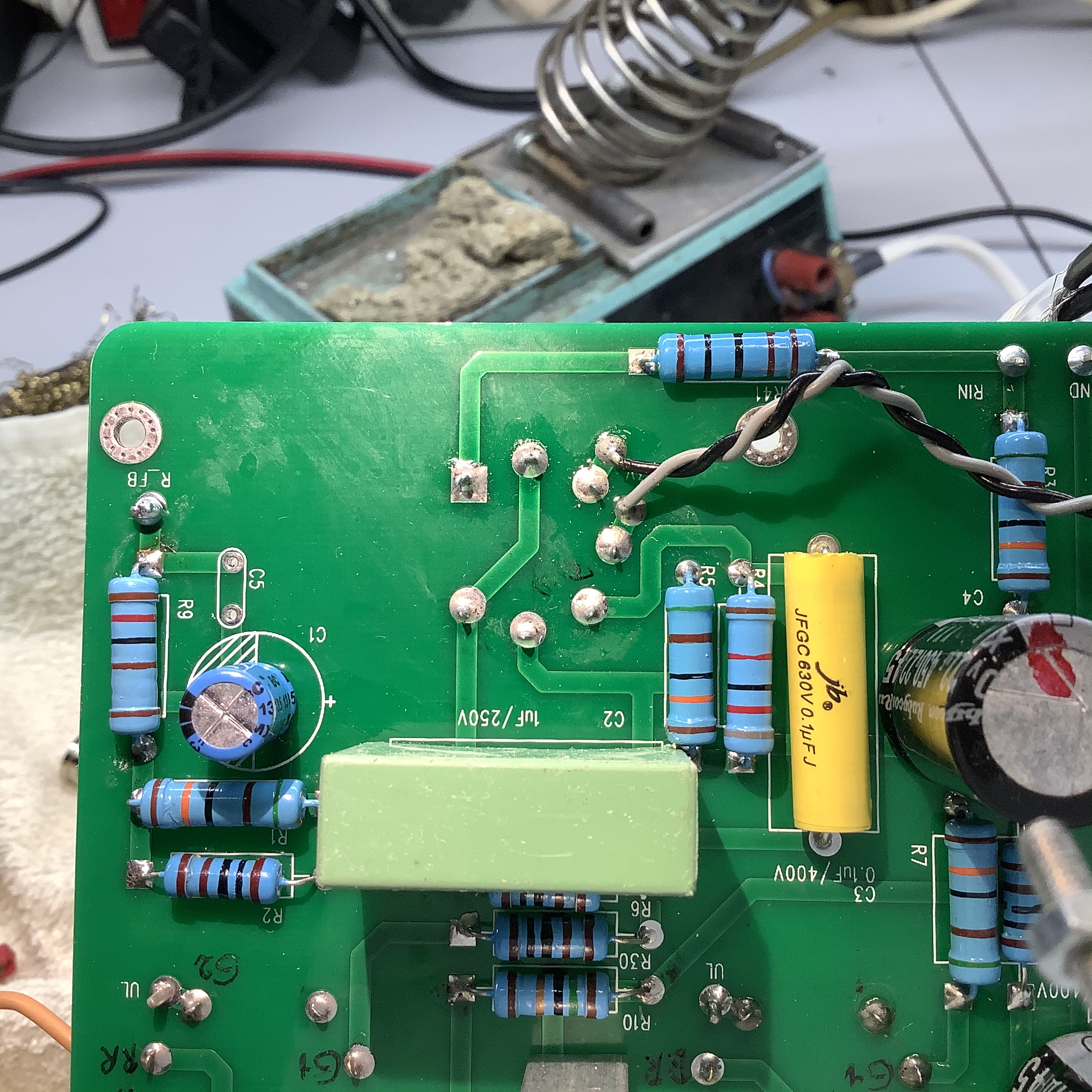

Nu ik heb een foto van de onderzijde print gemaakt
En er met plakkertjes wat het is RR is RemRooster
1 = G1
2 = Rem Rooster
3 = Gloeidraad
4 = Gloeidraad
6 = G2
7 = Kathode
Zo morgen of strakjes er aan meten
Ik heb flink zitten emmeren vanwege dat de gloeidraad op 3-4 zit en niet op 4-5
Maar nu weet ik denk hoe een en ander loopt op de print bij de 6AU6
shit draadje vergeten :oops:

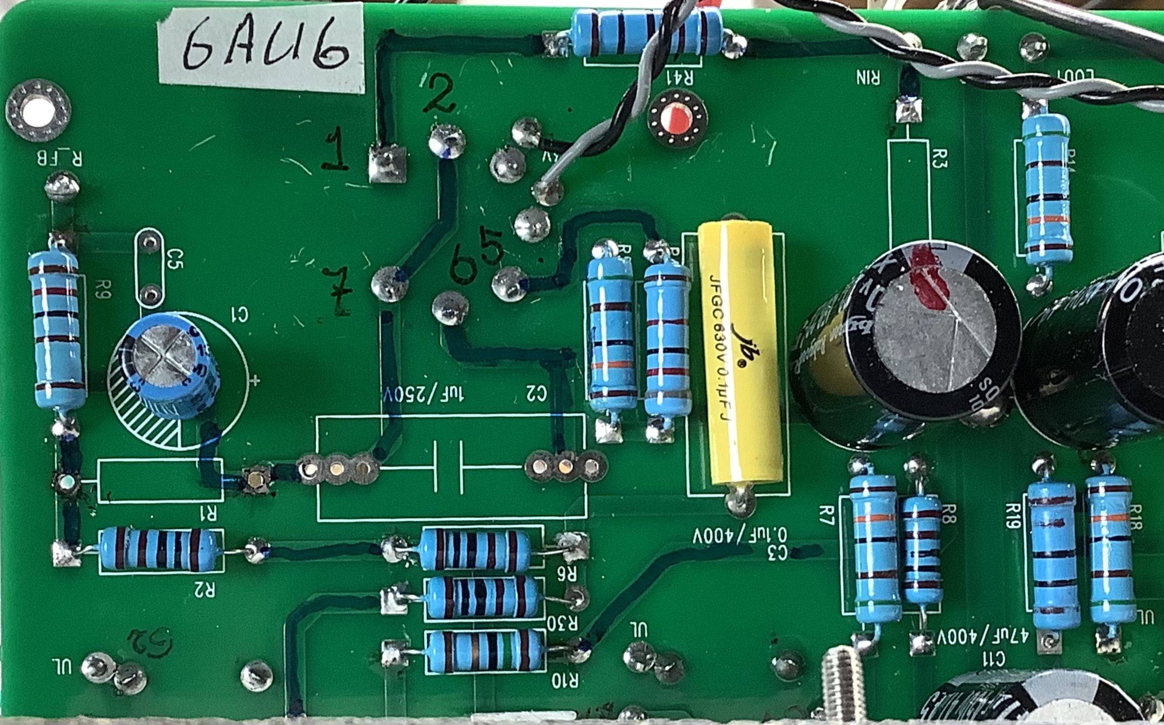

Wordt helemaal niks met deze print C5 ( geen waarde bekend ) op de print zit over R9
Ik weet niet wat ik daar mee aan moet
Verder meet ik op pin 7 6AU6 ( is de kathode ) 10.7 volt de kathode zit via 2 weerstanden ( R2 en R3 ) volgens het schema aan ground
Nou komt het vreemde over die R2 en R3 naar gnd meet ik niets
Op de print zit R3 naar de ingang
De Kathode zit aan C1 en C2 maar niet aan R2 :think:
Eerste foto is de onderkant 6AU6
Ik snap het niet Anne of Demo zie jij wat er niet klopt
Bedankt alvast voor de moeite
8-[
Berichten: 15634
Re: EL84 versterker printen met schema,s
Berichtdoor Ah!buis » zo 13 dec 2020, 22:29
Die C over R9 is vermoedelijk een 10µF aan de uitgang van de stabIC tegen oscilleren.
10,7V is veel te veel, komt waarschijnlijk omdat de verbinding (via R2-R3) naar aarde mist.
Verbindingen met ohmmeter nazien.
Is trouwens niet zo goed, één stroombron voor twee eindbuizen, moeten ze vooral niet teveel verschillen.

Berichtdoor OpaBert » zo 13 dec 2020, 22:42
Ah!buis schreef:Die C over R9 is vermoedelijk een 10µF aan de uitgang van de stabIC tegen oscilleren.
Bedankt Anne ik zal morgen kijken of er een verbinding is met de kathode zou 1K1 moeten zijn

Nou Anne er klopt helemaal niks van :shock:
Ik heb geprobeerd het schema te tekenen van wat aan die 6AU6 zit
Wat aan pootje 7 zit de Kathode gaat naar de feed back aansluiting en naar C2
Aan pootje 1 Stuurrooster zit via R41 1K naar R3 100 ohm
Je zou haast zeggen de buisvoet moet aan de andere kant van de print
Maar dan klopt de nummering niet met schema
Ik snap er niks van

Berichtdoor douwebakker » ma 14 dec 2020, 12:35

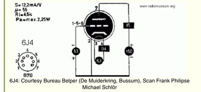

Je hebt het niet helemaal goed getekend volgens mij. Pootje 7 en 2 zijn van de kathode en het remrooster. Een kathodeweerstand van 1M kan natuurlijk niet. 5 is de anode. Een anodeweerstand van 83 k zou kunnen maar die 510 k is dan natuurlijk veel te hoog. Het is toch een 6AU6?

Berichtdoor OpaBert » ma 14 dec 2020, 12:58
douwebakker schreef:Je hebt het niet helemaal goed getekend volgens mij. Pootje 7 en 2 zijn van de kathode en het remrooster. Een kathodeweerstand van 1M kan natuurlijk niet. 5 is de anode. Een anodeweerstand van 83 k zou kunnen maar die 510 k is dan natuurlijk veel te hoog. Het is toch een 6AU6?
Ja Douwe Het is een 6AU6
Er klopt echt niks die 1 Mega ohm weerstand
En ik heb denk ik ook ergens anders met mn gedachte gezeten er is in die periode van alles fout gegaan met mijn vrouw
Kan deze print beter bekijken met wat ik erin heb gezet , daar zal ik ook wel fouten gemaakt hebben

Berichtdoor OpaBert » ma 14 dec 2020, 13:53
Nou wat componenten , en verwijderd en sporen met vilt stift gekleurd
Nu kun je misschien ook zien dat op de kathode ook het rem rooster zit Wat goed is
En dan gaat er een spoor van C2 naar R1 en C1 plus kant de andere kant R1 zit ook aan C1 min kant
Ook daar aan de - kant C1 zit R9 ( andere kant R9 zit via een printpaal de FeedBack
Dus helemaal niet zoals op schema Douwe
Ik hoop dat je me kunt volgen :-k

Het blijft lastig Bert. Je ziet de sporen aan de andere kant niet, en ik kan de kleuren van de weerstanden niet goed zien. Je hebt zeker geen origineel schema?
Douwe

Berichtdoor OpaBert » ma 14 dec 2020, 14:45
douwebakker schreef:Het blijft lastig Bert. Je ziet de sporen aan de andere kant niet, en ik kan de kleuren van de weerstanden niet goed zien. Je hebt zeker geen origineel schema?
Douwe
Dit is wat ik heb
Maar het is geen dubbelzijdig print
En volgens mij kan dit niet werken met een 6AU6
Misschien met een 6J4
Op de print staat 6J4 en niet 6AU6
Ik denk dat ze 2 verschillende printen hebben 1 voor de 6AU6 en 1 print voor de 6J4
Bestaat niet dat je ze gewoon kan omwisselen
Want de 6AU6 heeft op poot 7 de Kathode , de 6J4 heeft op poot 7 de Anoden
Op pin 5 van de 6AU6 zit de Anode op de 6J4 zit op pin 5 het stuurrooster
