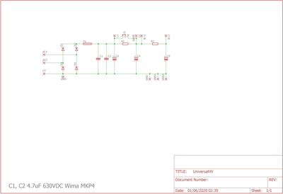

Ik lees hier ook mee, dit zijn toevallig mijn printen. Ben heel erg benieuwd waar de fout ligt, mocht het in de print liggen krijg je binnenkort twee vervangende printen opgestuurd. Mijn excuses dat je het schema niet hebt.
Ik zou de zekeringhouder na de diodes wel monteren.
Hier alvast het schema ter referentie. De suggestie voor de eerste twee C's is verkeerd, de MKP4 past niet.

Jan Geert schreef:
Als ik dit zo lees zou dit alleen kunnen voorkomen als de secundaire HS wikkeling een ridicule eigen impedantie heeft, of er (dus) bijna uitligt. Wat is de dc weerstand van die wikkeling? Mag hooguit enige tientallen ohm zijn.
Dat zou ik even controleren, als een arm van de wikkeling eruit ligt krijg je namelijk kernverzadiging.
Mocht je er niet uitkomen dan stuur ik je een nieuw onderdelenpakket toe.
