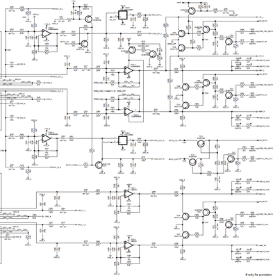

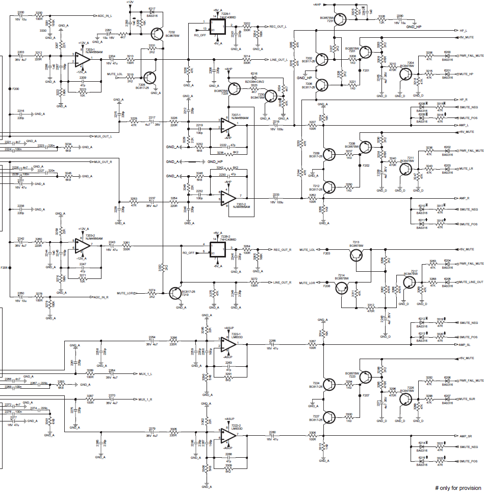

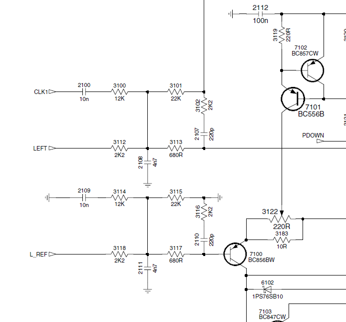

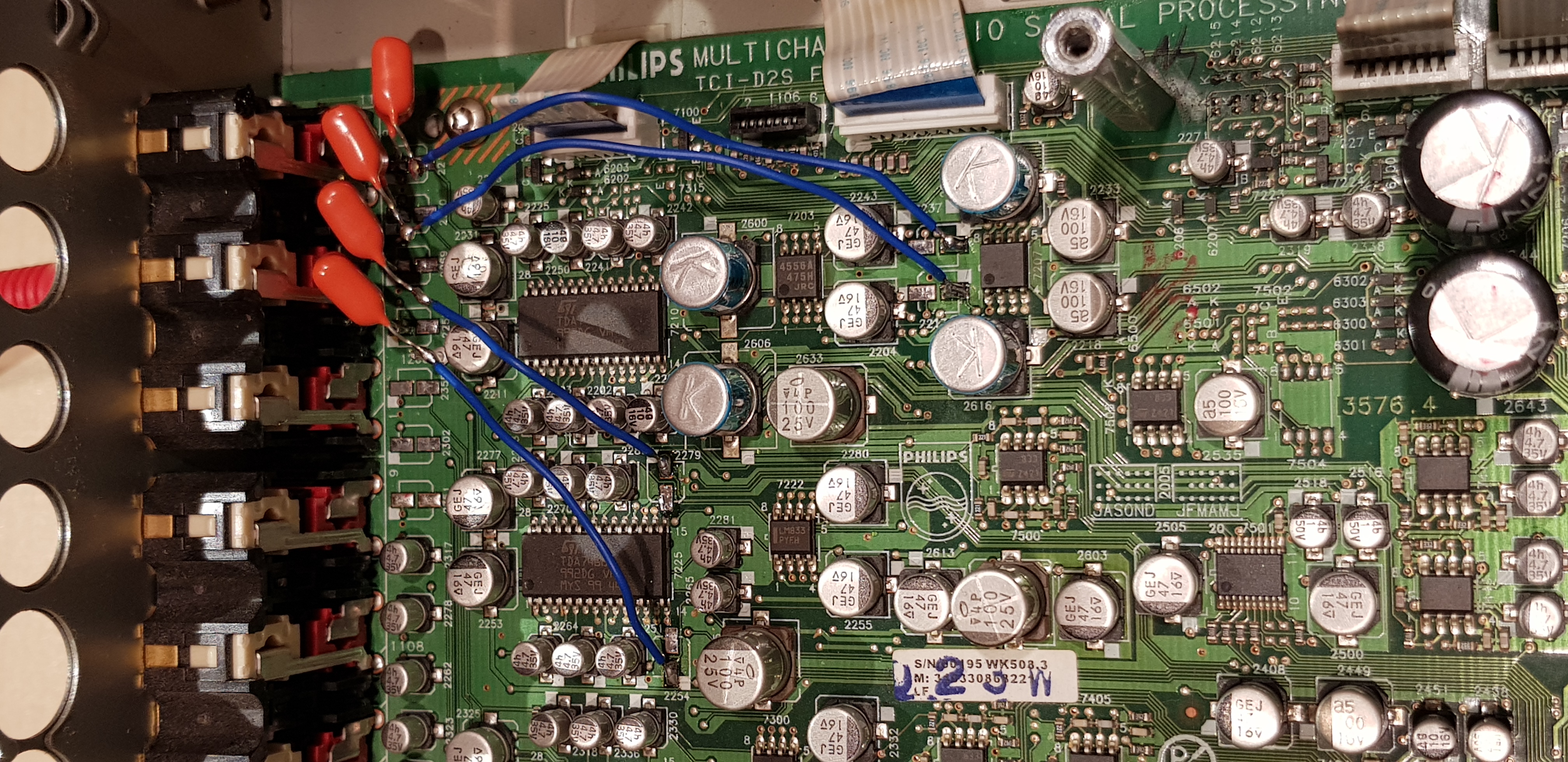

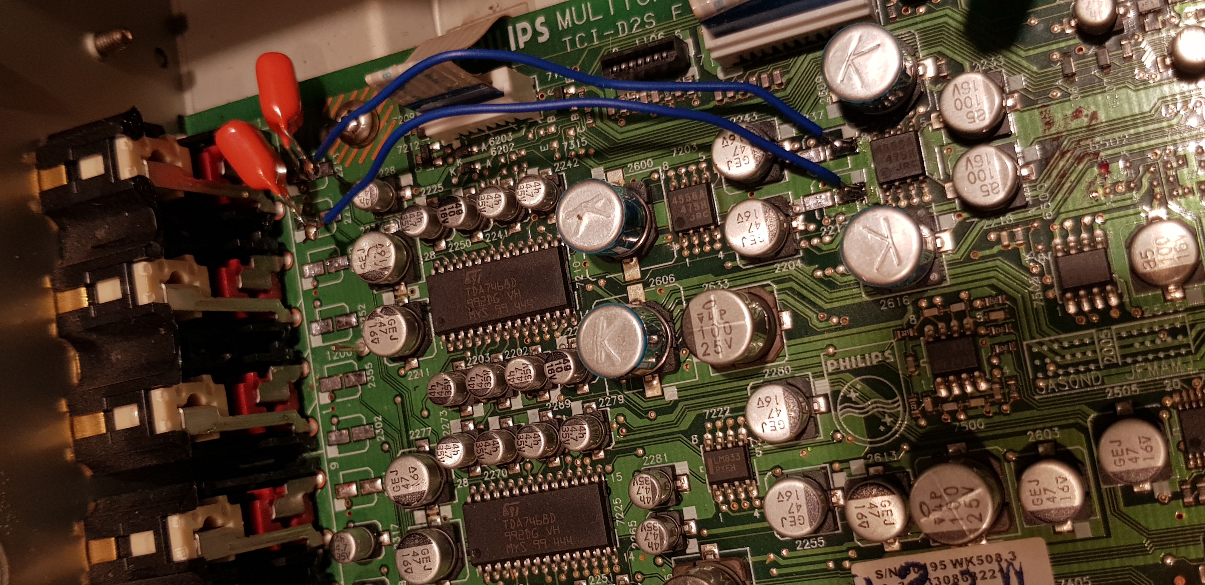

Is het niet handiger om de ingangen rechtstreeks met de opamp voor de UCD te koppelen? Dus bij 2217 2237 2254 2279 etc
Centre R is iets lastiger.
Het is een klein klusje:
Ingangs elco's ook verwijderd bij de ingangen. Oranje 1uF C hergebruikt van de video print, deze print kun je eruit laten evenals de DAP tuner.

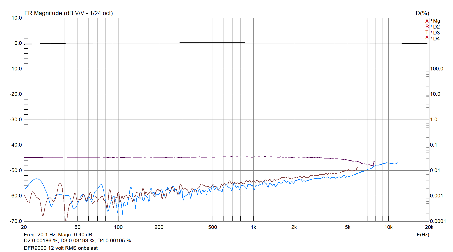

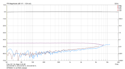

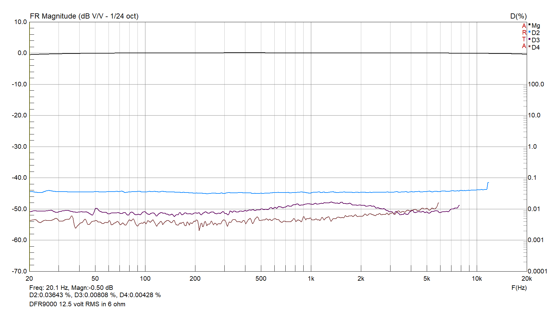

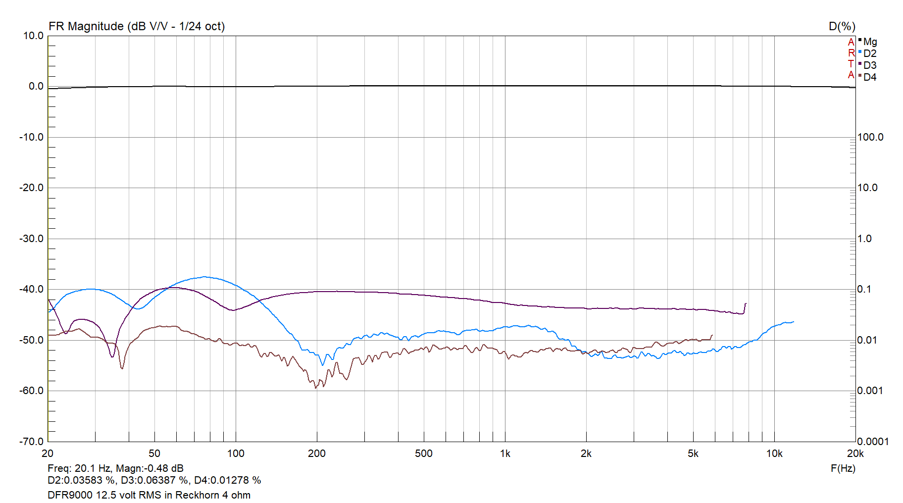

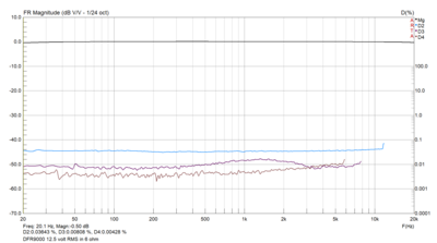

Ik meet het volgende bij 12.5 volt RMS output.
Onbelast:
Belast met 6 ohm:
Belast met Reckhorn woofer 4 ohm:
Ik zal die HOP C-tjes er nog uithalen morgen.

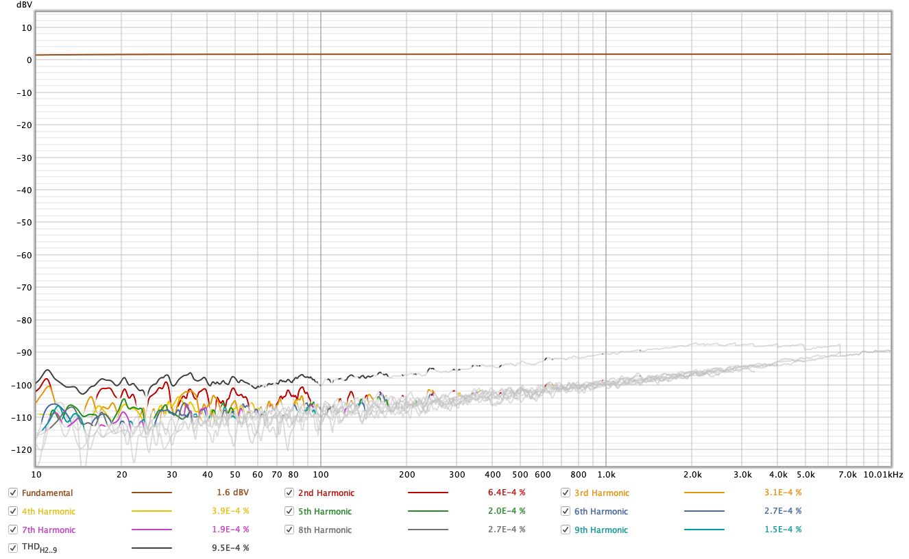

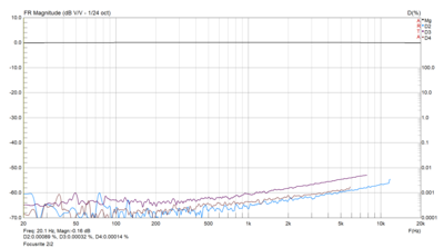

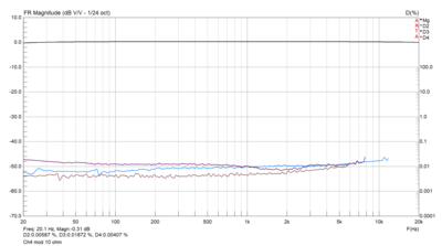

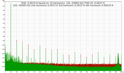

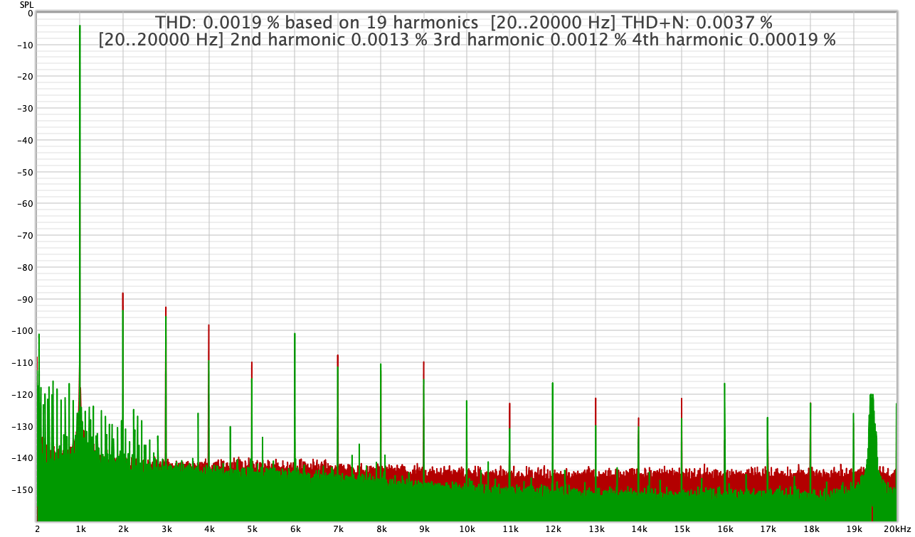

Hieronder de THD meting van de scarlet met de uitgang direct aan de ingang gekoppeld. Het gaat hier om de 2i2 gen3 versie.
Ik heb verder niet gekeken naar het voorversterker gedeelte van de DFR9000, omdat ik de modules wil gebruiken in een actieve speaker, ik zal daar zelf een print voor moeten ontwerpen waarschijnlijk iets met een LM4562. De bedoeling is om de UcD module gebalanceerd aan te sturen. Ik ben op een breadbord bezig om schema wat ik gesimuleerd heb uit te proberen.

Probeer eens een tandje lager te meten. Meeste 1 bit oversamplers hebben de laagste vervorming ergens rond de -10dB fs of zelfs nog lager.

Pjotr schreef:Probeer eens een tandje lager te meten. Meeste 1 bit oversamplers hebben de laagste vervorming ergens rond de -10dB fs of zelfs nog lager.
De spec van de output van de Focusrite Scarlett is THD+N < 0.002 en van de line input is die ook THD+N < 0.002. Als er dan met een loopback van uitgang direct naar ingang een THD+N van 0.0037 word gemeten, dan denk ik dat de levels wel redelijk ingesteld stonden.
Verder is het niet zo heel relevant of de instelling mbt level wel precies op het minimum van THD+N zit, zolang de THD+N maar duidelijk lager is als het device under test en als het level ook goed consistent kan worden ingesteld en dus de bijdrage van de THD+N van de audio interface gelijk is bij verschillende metingen.
Ik heb elke keer het niveau zo ingesteld dat de kleuren ring rond de gain knop nog net groen was en dus net niet amber. Het niveau is dan -6dB en goed consistent in te stellen. Het gaat erom dat verschillende metingen goed met elkaar vergelijkbaar zijn om op die manier te kunnen beoordelen of veranderingen een verbetering zijn of niet.
Maar ik kan wel eens een signaal uitsturen, dan de gain instellen op -6dB en vervolgens het uitgangs signaal van de generator die de focusrite aanstuurt 4dB lager te zetten en dan te kijken wat dat doet.

Rene_Nhz schreef:Is het niet handiger om de ingangen rechtstreeks met de opamp voor de UCD te koppelen? Dus bij 2217 2237 2254 2279 etc
Dan sla je inderdaad een hoop over, je mis dan natuurlijk wel volume regeling etc, maar tevens ook de mogelijke verstoringen. Het is een niet inverterende buffer schakeling dus hoge impedantie. De ingangsimpedantie die de ingang dan ziet word dan de 22k weerstand naar GND wat redelijk is.
Ik neem aan dat je de oude sturende uitgang los gooi, dan lijkt dit inderdaad een makkelijke valide manier om vanaf ingang op de DFR9000 redelijk direct de eind modules aan te sturen.
Hou wel rekening met signaal niveau, want de totale gain van opamp plus UcD module is misschien net te weinig. Als ik snel reken ongeveer 20 bij elkaar. Om dan volledige uitsturing te hebben zal je iets van bijna 4Vpp moeten aanbieden op de ingangen wat best veel is.

Wat vind je van de UCD400 clone ingangstrap? schema

Grappig dat die HOP c-tjes ook 10nF zijn geweest:
Verklaart misschien het verschil tussen vervormingscijfers van de modules?

Rene_Nhz schreef:Grappig dat die HOP c-tjes ook 10nF zijn geweest Verklaart misschien het verschil tussen vervormingscijfers van de modules?
???? alle modules zijn qua componenten hetzelfde, los van de spreiding, dus zie de verklaring hier niet zo.

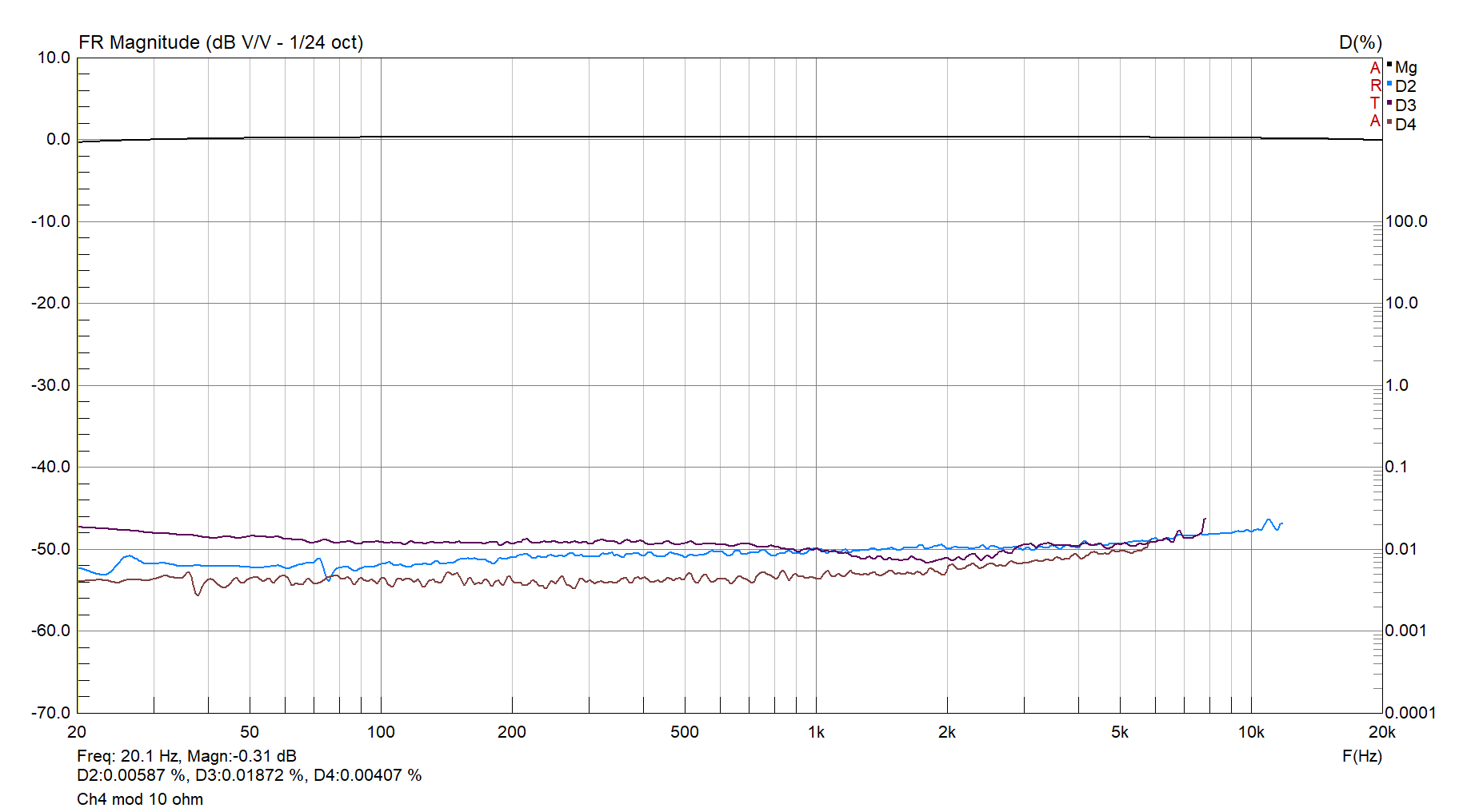

2e UCD ook direct aangesloten, zonder de TDA7468 dus:

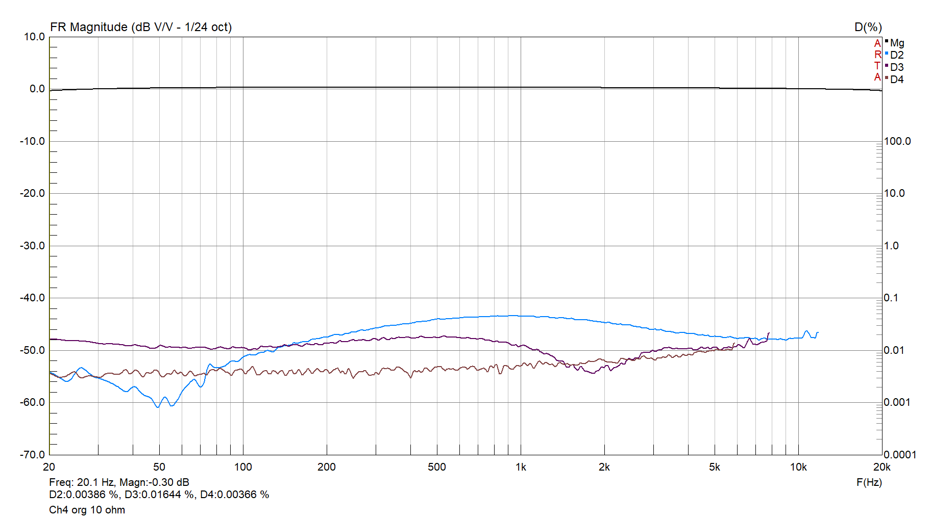

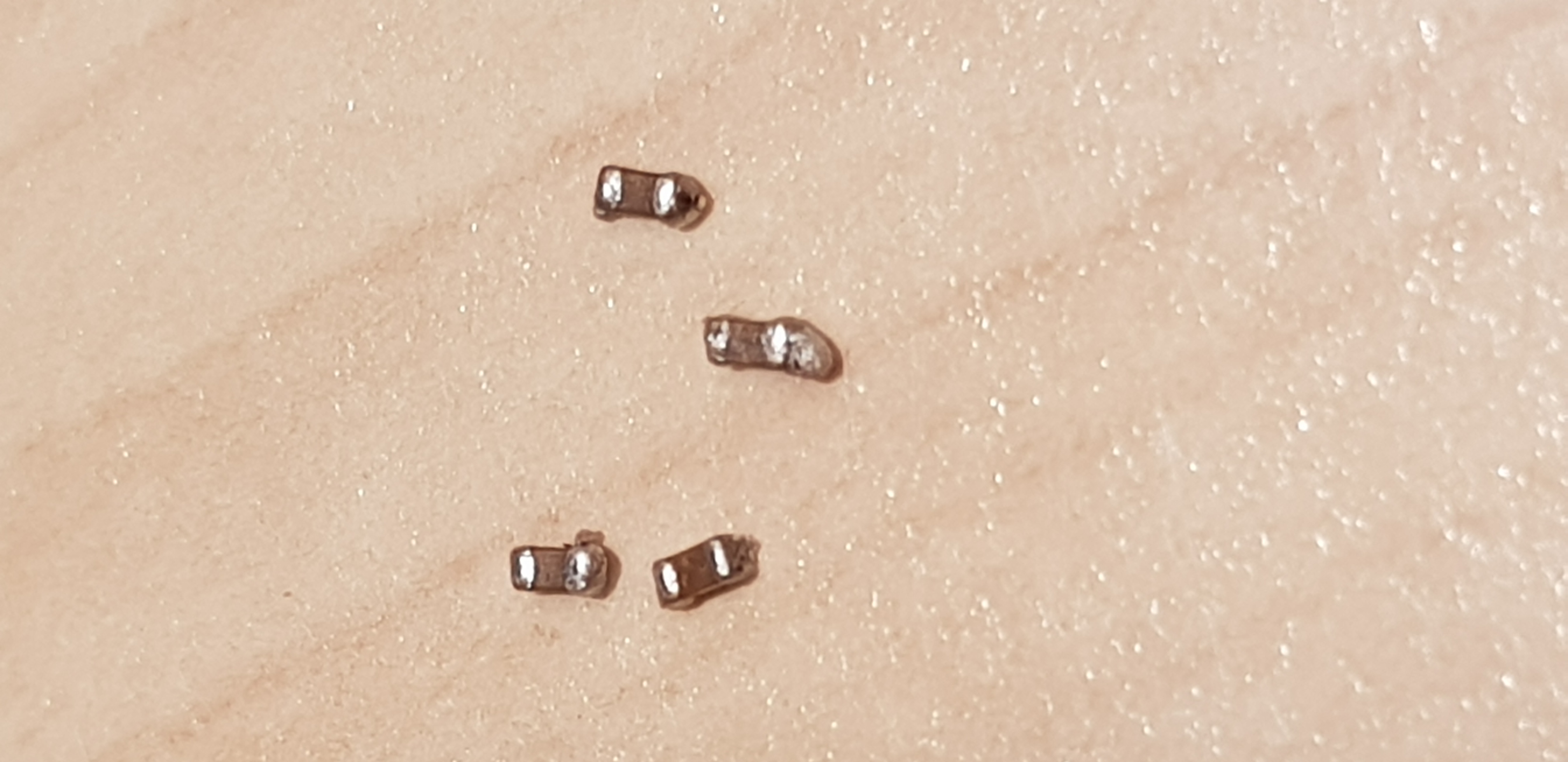

Ik de HOP Ctjes eruit gehaald, niet elk kanaal gaf veel winst, kanaal 4 wel. Metingen met 12,5 volt RMS en 10 ohm weerstand.
Origineel
Gemodificeerd:
Ctjes gemeten, ze zijn 12nF en ongewijfeld geen NPO/COG kwaliteit, dat is de reden van extra vervorming lijkt mij.
Goed dat je dit ontdekt hebt =D>
Boosdoeners:

Ik had de C’s naar GND er ook uit gehaald (C 2109, 2153) vanwege de symmetry en uiteindelijk de 12K weerstanden ook, omdat ik die gebruikt heb om de feedback weerstanden die als 22K in schema staan te vervangen, terwijl die in werkelijkheid 18K waren.
Denk niet dat de kwaliteit van de C’s een probleem was, want toen ik bij de “slechte” module het CLK signaal naar GND verbond als patch toen was de THD ook al beter en toen zat de C er nog gewoon in. Denk dat het toch een verstoring uit clock circuit was.
Ik kwam er uiteindelijk ook achter, omdat twee kanalen van een module duidelijk andere THD had dan de andere. Vandaar de zoektocht met dit als resultaat. Dezelfde patch ook op de beter module gedaan, gaf daar iets verbetering maar duidelijk een stuk minder dan de andere module.
Dus de verbetering is module/kanaal afhankelijk, maar denk dus niet dat de kwaliteit van de C zelf het probleem was.

Je zou kunnen proberen ook de HOP C-tjes eruit te halen. Wellicht hebben de condensatoren last van piezo effect, pikken ze mechanische trillingen van de uitgangsspoelen op. Mogelijk is dat de verklaring dat na de klap het tijdelijk weg was.
Mocht dat niet werken ik heb nog wel een reserve UCD voor je.
