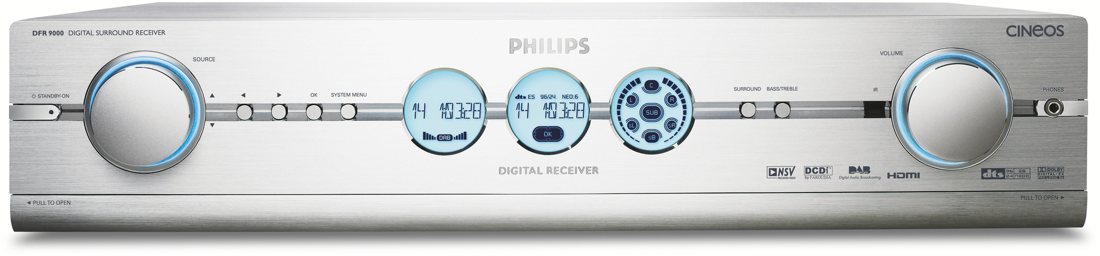

Ook ik heb er 1 besteld.
die 3 blauwe gaten (?) in het midden maakt 'm inderdaad best lillek..

Berichtdoor Jerommel » ma 24 aug 2020, 21:50
Pjotr schreef::foto:
:D
Even gezocht en gevonden:
Die 3 'gaten' zijn dus displays.
Plintje verbergt extra ingang.
Ziet er nog best okay uit eigenlijk. :wink:

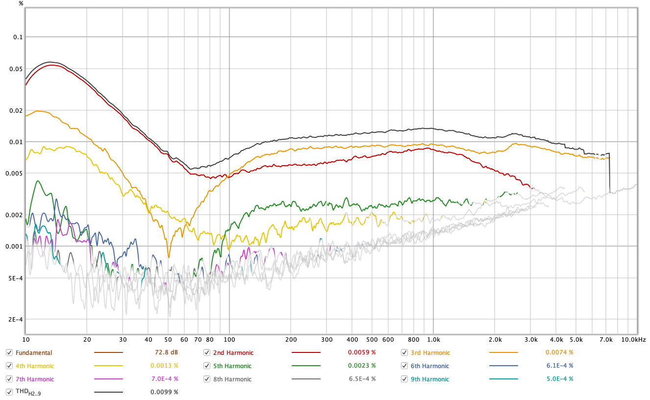

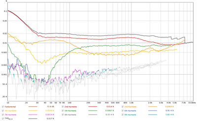

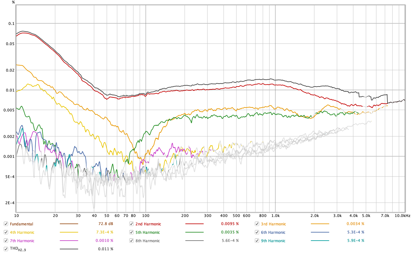

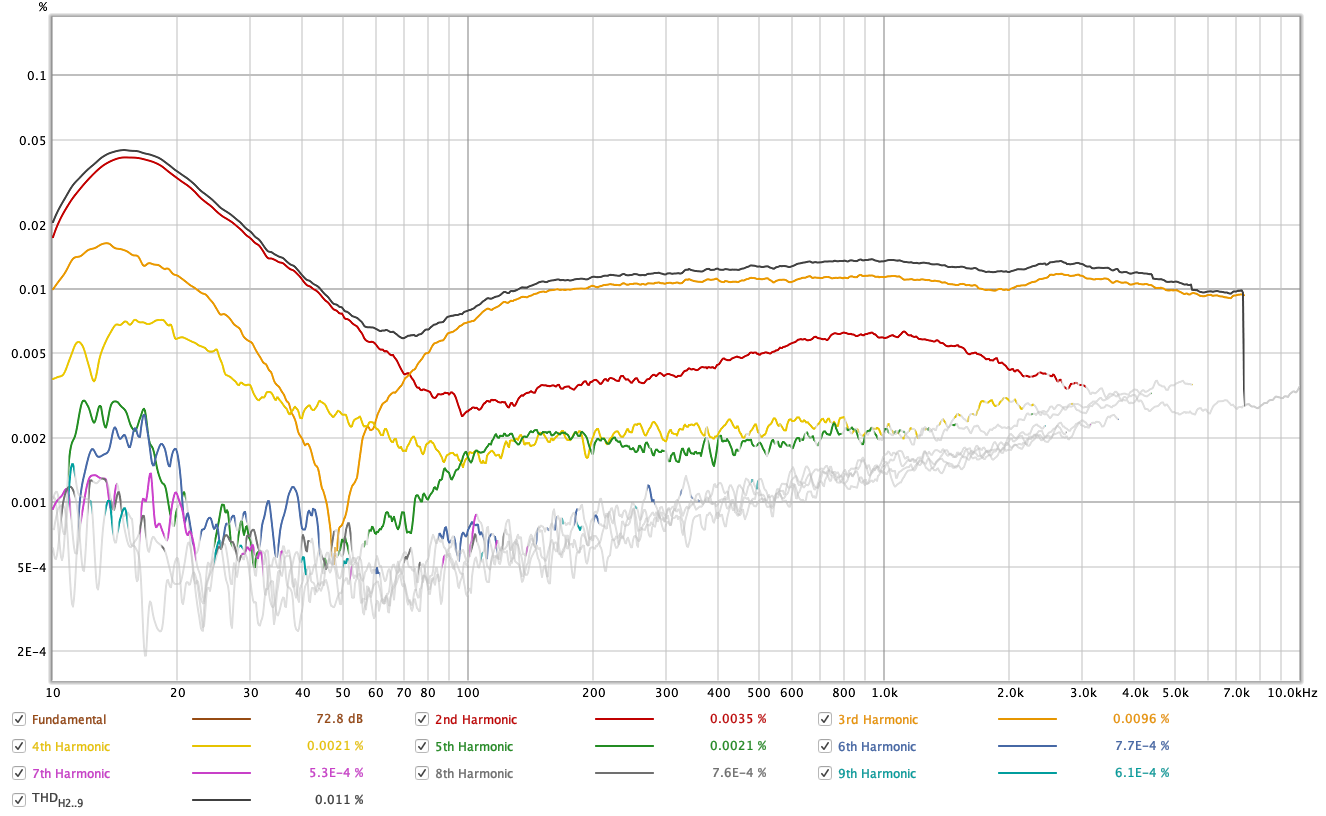

Door een weerstand parallel te zetten aan de R3124 voor het ene kanaal en R3168 voor het andere kun je wat spelen met de deadtime. Daar heb ik inderdaad toen de 4 kanalen van de scope voor gebruikt, maar ik heb ook THD metingen gedaan met REW via een externe USG geluidskaart (scarlett focusrite 2i2) een 24 bits geval die behoorlijk lage THD heeft als ik de uitgang gelijk op ingang meet.
De weerstand is 560 Ohm en daaraan parallel staat een 3k9 PTC dat samen komt op 480-490 Ohm uit, wat ik ook meet. Bij hogere temperatuur zal de 3k9 meer worden, dus dan gaat de totale weerstand meer richting 560 Ohm. De tijd dat beide MOSFET’s openstaan kleiner worden en dus minder warmte produceren, de THD zal dan wel toenemen.
Ik heb gemeten met 10K, 4k7, 3k3 en 2k2 parallel aan de 560 Ohm en PTC. De totale THD nam wel af, echter ging de vervorming van hoofdzakelijk 2e harmonische naar hoofdzakelijk de 3e harmonische. Nu schijnen oneven harmonischen voor gehoor minder prettig te zijn dan de even, dus leek het aanpassen van de weerstand niet erg nuttig.
Alleen de 10k parallel gaf een lichte verbetering te zien. Dit zou overeenkomen met het verlagen van de weerstand van 560 Ohm naar 530 Ohm. Bij 4K7 parallel werd het vanwege de oneven harmonischen al slechter naar mijn mening. Dit zou beteken dat 500 ipv 560 Ohm al een te lage weerstand zou zijn. Omdat hiermee maar een betrekkelijke kleine winst gehaald kan worden en een relatief kleine verdere verlaging al een verslechtering gaf, heb ik dit maar zo gelaten. De instelling zoals die was leek redelijk optimaal te zijn.

Dus het vervangen van de 560 Ohm weerstand door een weerstand van ergens tussen de 520 en 540 Ohm kan een verbetering geven, maar het optimale gebied lijkt vrij smal te zijn en kan bij een andere module ook net weer anders uitvallen.

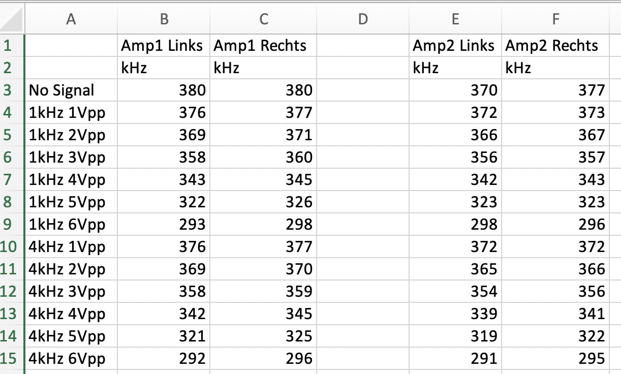

Heb ook metingen gedaan hoe de “los” lopende schakelfrequentie verloopt bij verschillende belastingen en bij twee verschillende ingangsfrequenties. De vermelde peak to peak spanningen is de uitgangsspanning van de functie generator, dus de ingangsspanning op de versterker module. De gain van de module is ongeveer 5. De belastings weerstand was 4 Ohm.
Gezien de frequenties bij het “los” laten oscilleren lijkt het erop dat als de midden golf word gekozen, dat hij dan 375kHz zal gebruiken als vaste frequentie, want een frequentie die wat varieert is dan niet zo fijn met interferentie. En als de radio zender in de buurt komt van de 375KHz dat hij dan schakelt naar 410kHz. Een hogere schakel frequentie is meer warmte, dus de 410kHz zal wel niet de voorkeurs frequentie zijn neem ik aan.
Afstand tussen de twee frequenties is 35kHz dus je kan altijd minimaal 17,5kHz van je afstem frequentie wegblijven. En midden golf zenders zitten op een steek van 9 of 10kHz, dus kun je geen content boven de 9 of 10KHz uitzenden. Boven de 10KHz hun je dus alles wegfilteren dus een interferentie op 17,5kHz of zelfs verder weg kun je goed onderdrukken.
Nu loopt de middengolf band vanaf 531kHz tot 1602kHz of 1715kHz (Noord-Amerika), dus zie ik daar niet zo snel een interferentie komen met 375kHz of 410kHz die hinderlijk zou kunnen zijn. Maar waarschijnlijk is de interferentie tussen de harmonischen van de 375/410KHz en de zender een probleem.

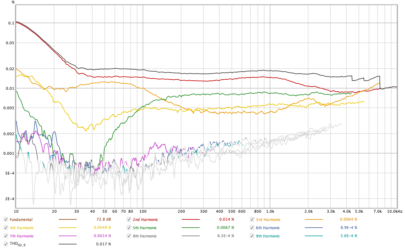

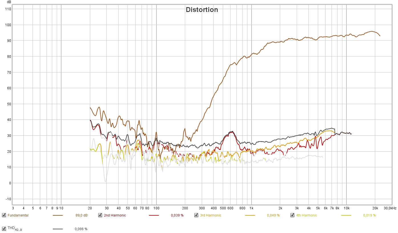

Ik heb maar even een reallife testje gedaan, en eigenlijk had ik verwacht niet veel te kunnen zien.
Hier een Tweeter (nog niet af) van mij nearfield gemeten dus let niet op de frequentie response (kleine open baffle):) op deze afstand.
Pic 1 de tweeter op de Onkyo.
Pic 2 de tweeter op de lelijke Philips :)
WTF! het ziet er naar uit dat alle informatie omtrend 3e harmonische nu verzuipen. goed resultaat !! 3e harmonische in nu nog de helft.... begin bijna te twijfelen of er iets geks mis was met de onkyo...
Dit is overigens op laag/medium volume gemeten. wonderbaarlijk dat het zon verschil is. ik zou hem graag nog eens meten op hoger volume . maar het omzetten van alle kabels is ***** werk. ik heb geen banaan aansluitingen aan de versterker kant... dus het is pielen met te grote kabels... ik geloof het wel
