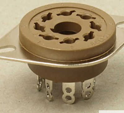

Ik dacht aan deze buisvoeten of is dat over de top, constructie ziet er wel goed uit.

Ik heb ergens gelezen Dat Belton de beste voeten zouden zijn
Vind ze niet mooi Echter het grootste deel aan de bovenkant zie je niet
En aan de onderkant vind ik het ook niet zo mooi maar goed contact is belangrijker
Die vergulde dingen vind ik prachtig

Dat die belton lelijk zijn maakt niet uit, wil ze op een onderliggend chassis monteren, dus je ziet er niets van.
Maar is het systeem waarbij al die kleine lamellen rond de pin valt niet beter dan die met 2 veer pinnetjes, lijkt me dat de eerste veel meer contact maken.

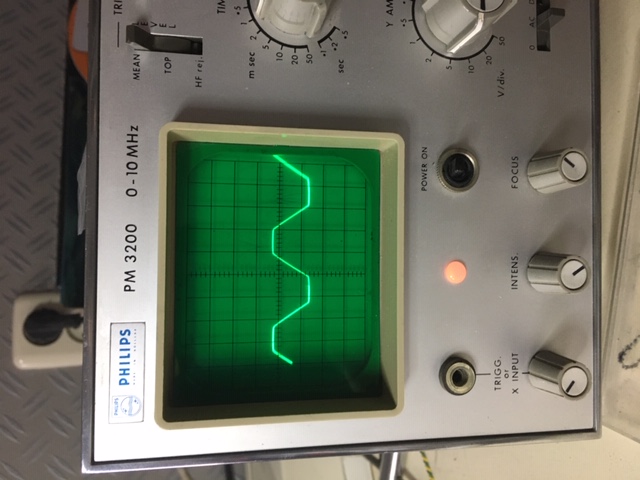

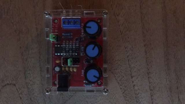

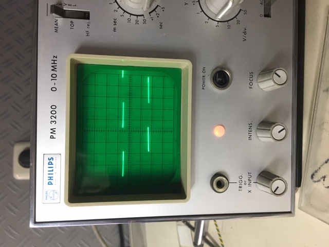

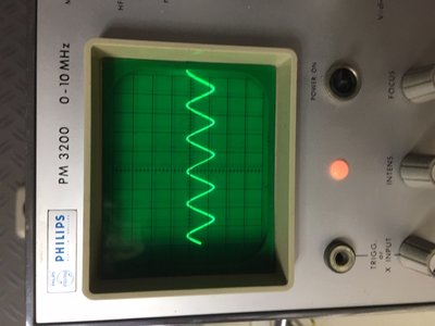

Heb vandaag het Chinese blokgolf generatortje in elkaar gezet en deze werkt top. Kan ik weer testen.
Waar wordt die middelste (sinus, zaagtand) voor gebruikt?

Bedoelde je deze buisvoeten van Belton?
Zijn daar nooit klachten over slechte contacten?
Ik zie geen sinus en ook geen zaagtand.
Ok, De eerste is een blokgolf, wat zijn de 2e en 3e dan?
Nou ja, de eerste lijkt een blokgolf maar is het ook niet helemaal. De spanning blijft niet gelijk.
De tweede heeft wel iets weg van een trapezium. De derde zou een sinus moeten zijn, maar daar lijkt het niet op.
Het zal wel niet veel kosten maar het is ook niets.

Veel minder,of eigenlijk nog niet mee gemaakt met zo,n vork constructie.
Kies bij de Chinese ook deze versie voor eind buizen,zit veel steviger dan de anderen.
Voorbeelden:
De vergulde maar slappere grip en aansluitingen.
Als je niet goed kijkt hoe je de buis er in drukt,kunnen de buispoten tussen het metaal en het porselein komen te zitten (zo slap is dat spul
Niet verguld,maar beter grip door de vork.
Nog een voordeel de aansluitlip met dubbel gat,is veel steviger als dat slappe ding van de vergulde zonder vork,en ik vind het handiger in gebruik.

Een kleine vraag belast je de generator toch niet met een luidspreker?
Mijn schuld ik heb je zoiets aan geraden normaliter is dit ic instaat om hele mooie signalen te maken
Controleer de componenten ook per ongeluk ergens wat verkeerd om er in gezet
Als het niet goed komt stuur dan maar op Dan ga ik er mee stoeien met hulp forum
Anders vergoed ik je kosten bouwpakket Peter

Peter met Buisvoet 1 precies wat je beschrijft meegemaakt en een EM71 van 15€ exl verz kosten mee verziekt
De tweede de Vork 5 stuks ellende kraken
3de is de Belton Die zouden goed moeten zijn nog geen ervaring

krijg jij er wel perfecte signalen uit Bert, want dan moet ik iets fout hebben gedaan.
Neen geen instel potmeters, alleen de 3 grote waar je alles mee in kan stellen van lengte, hoogte en breedte van de sinus.
dit is het ding
https://nl.aliexpress.com/item/33025267306.html?spm=a2g0s.9042311.0.0.45564c4dxBr1s1
Mooi dan ga ik daar voor.
dit is het ding

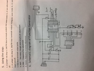

Ik heb het schema hier van de generator.
