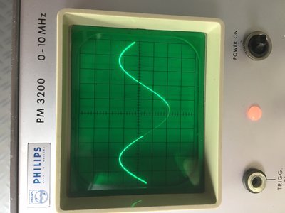

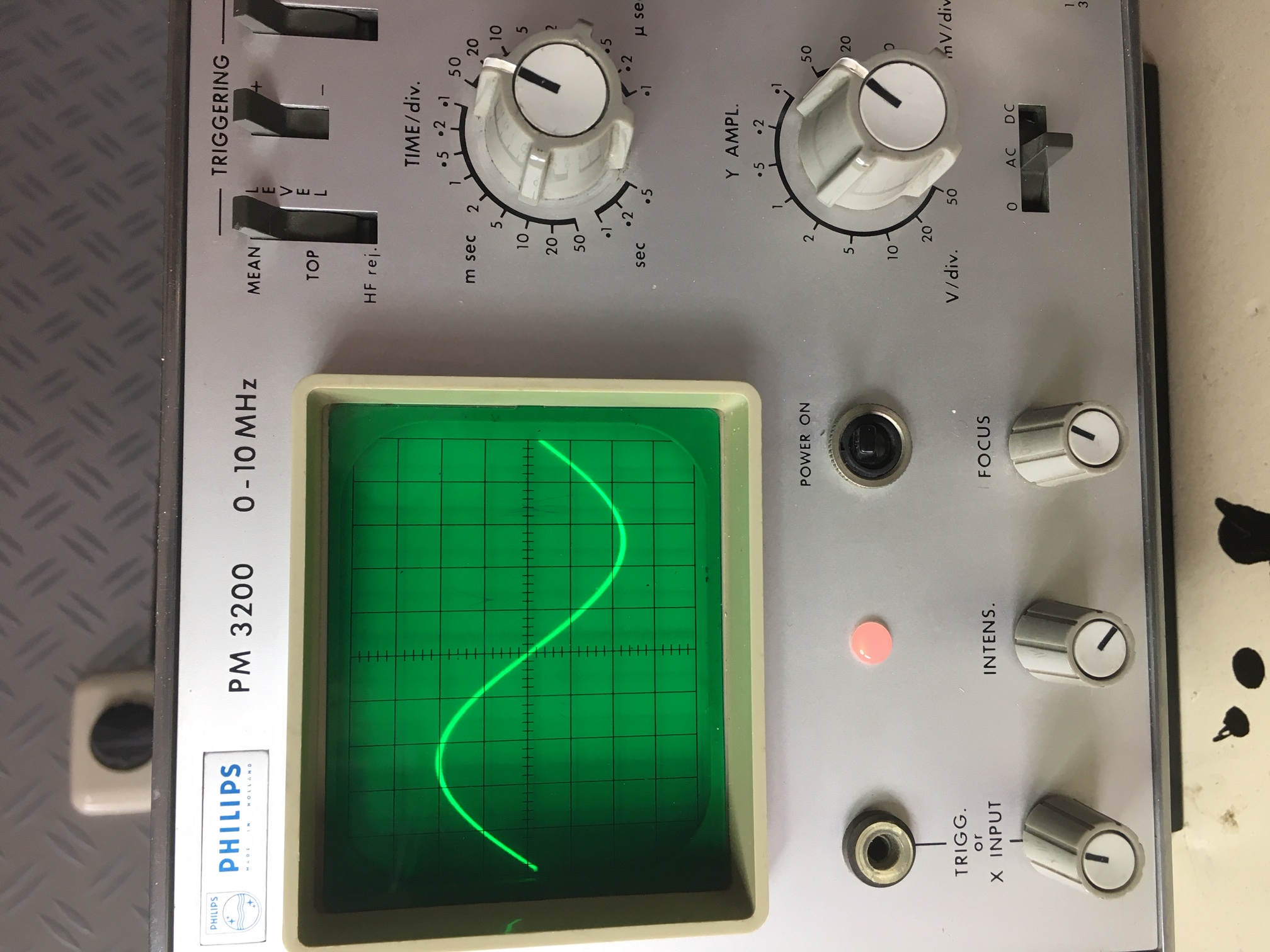

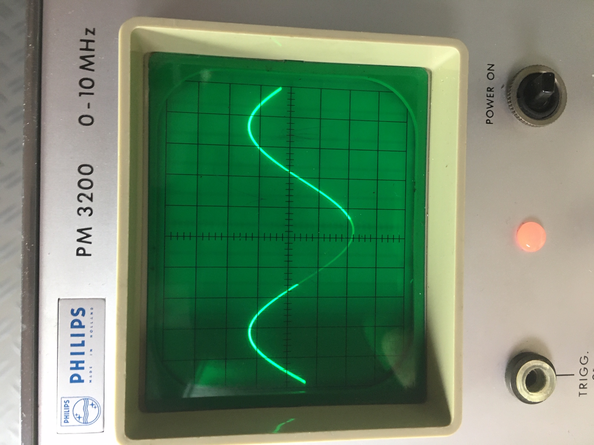

Ik heb de meetgegeven gedaan en aan de potmeter ziet de sinus er wat rommelig uit maar bij de ingang van de ecc is hij weer zuiver, maar nu komt het.
Ik kan met de potmeter de bijde sinusen van het linker en rechter kanaal gelijk zetten, dat er dus evenveel insturing in de el komt.
Maar op de plaats waar de potmeter zit rooster 2 krijg ik een dubbele sinus en waar de potmeter niet zit is er 1 sinus.
De beide sinussen op de roosters 9 zijn ook gelijk en zuiver.

peterl schreef:Ik heb de meetgegeven gedaan en aan de potmeter ziet de sinus er wat rommelig uit maar bij de ingang van de ecc is hij weer zuiver, maar nu komt het.
Foto's zijn van verschillende metingen dus kijk niet naar de grootte.
Ik denk door dat het signaal bij een kant de scoop slechter triggert Het signaal is wel even groot maar is wat opgetild ten op zichte middenlijn Peter Kan je dat wat hoger draaien ?

Er zit een 50 of 100Hz brom bij.

Die zit dan op de volume potmeter en/of de selector. Maar waarom, meet ik die op de instelpotmeters en niet op de andere kanalen.

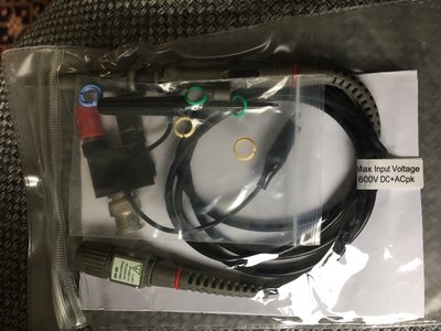

Ik kreeg 5 min geleden mijn meet probe binnen dus die ga ik meteen testen dan.

peterl schreef:Maar op de plaats waar de potmeter zit rooster 2 krijg ik een dubbele sinus en waar de potmeter niet zit is er 1 sinus.
De schone kant is in tegenfase met de ingang, die bij de trimpot is in fase.Misschien zitten de draden van de ingang en de scoop wat dicht bij elkaar want 't lijkt of er wat oscillatie op de sinus zit.
Wat zijn de roosters 9 :?
Ook al de scoop op de plaats van de koptelefoon gezet om een minimum te vinden ?

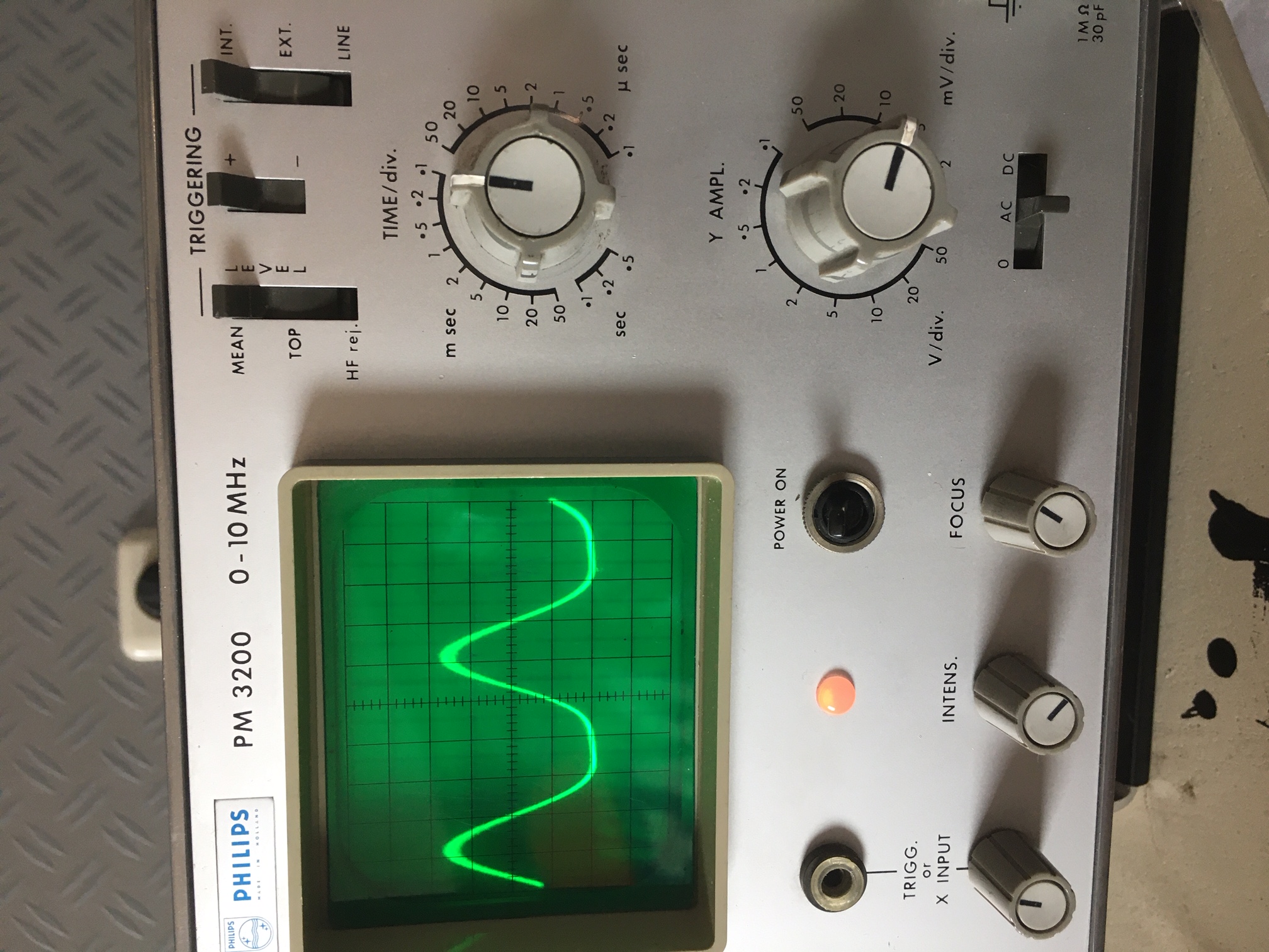

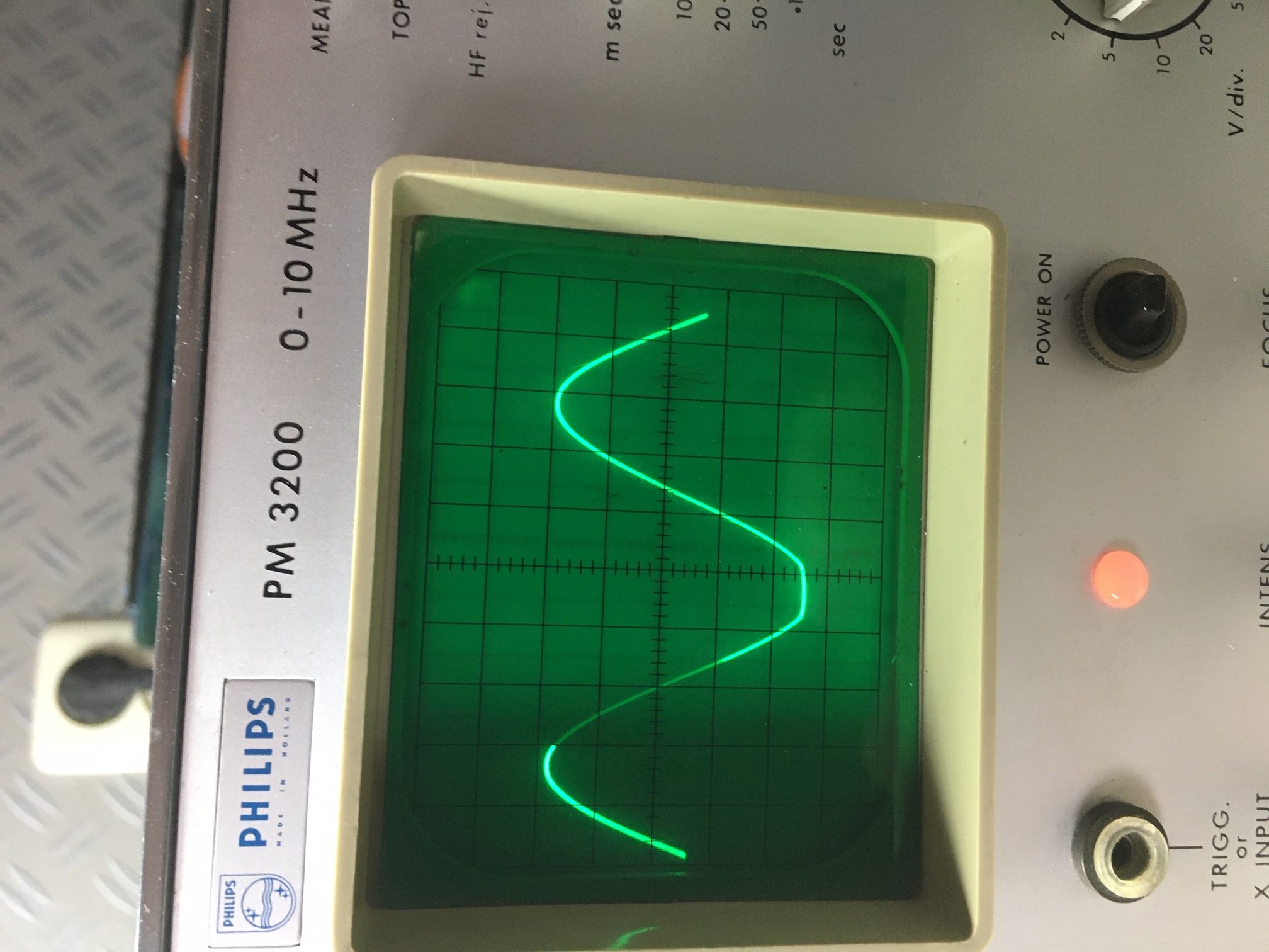

Dit is het signaal dat ik kreeg tussen de elco en de massa, met de scoop op 10x. Ik kon ze nu wel op dezelfde waarde inregelen met links en rechts.
met de probe krijg je een veel zuiverder signaal(gelukkig) te zien. Ik heb vanaf de ingang tot de uitgang het signaal gemeten, het wordt wel versterkt maar ik kan geen afvlakking zien met volle uitsturing, nu moet ik zeggen dat ik met de telefoon niet zoveel signaal kan insturen als met de computer, dat scheelt erg veel in vermogen. Dit is geen echte sinus maar meer een blokgolf achtige?? kwam van de elco en de massa. ik had 1000hz ingestuurd.

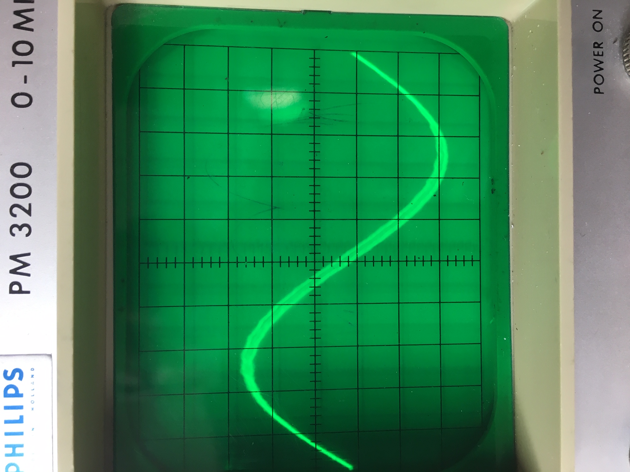

Ik heb ook nog een 10-100hz sweep gedaan op de toongenerator en daar kon ik wel vervorming zien toen ik ong. 90% volume had, de sinus vlakte af aan de onderzijde.
Kan ik op deze manier zien wanneer mijn versterker vervormd?

Ja, daar begint ie te vervormen. Als je het volume nog verder opdraait zal de bovenkant ook wel afplatten.

Kun je op de scoop tot zo goed als niks regelen op de plaats van de koptelefoon ?
Het plaatje daar en de eenzijdige afplatting doen vermoeden dat de twee eindbuizen niet gelijk zijn.Een van de twee ver versleten ?

Dat mag ik niet hopen Anne, zijn nieuw en gematched. Maar wat je daar ziet is eerst een uitsturing op ong. 50% en dan op 95% en daar vind die afplatting plaats. het signaal wat ik er in had gestopt was10-100hz sweep.
Maar wat ik vreemd vind dat ik als ik het 1000 hz signaal op de versterker zet en ik de (4 elco's) loskoppel en op 1 kanaal aansluit ik alleen het signaal groter of kleiner kan maken t.o.v. het andere kanaal. maar niet het idee heb dat ik hetzelfde kanaal kan beïnvloeden van de 2 buizen.

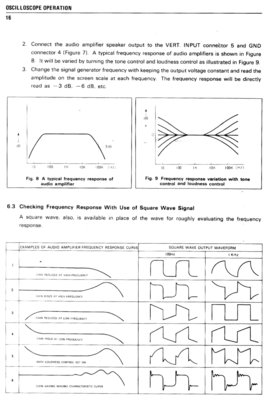

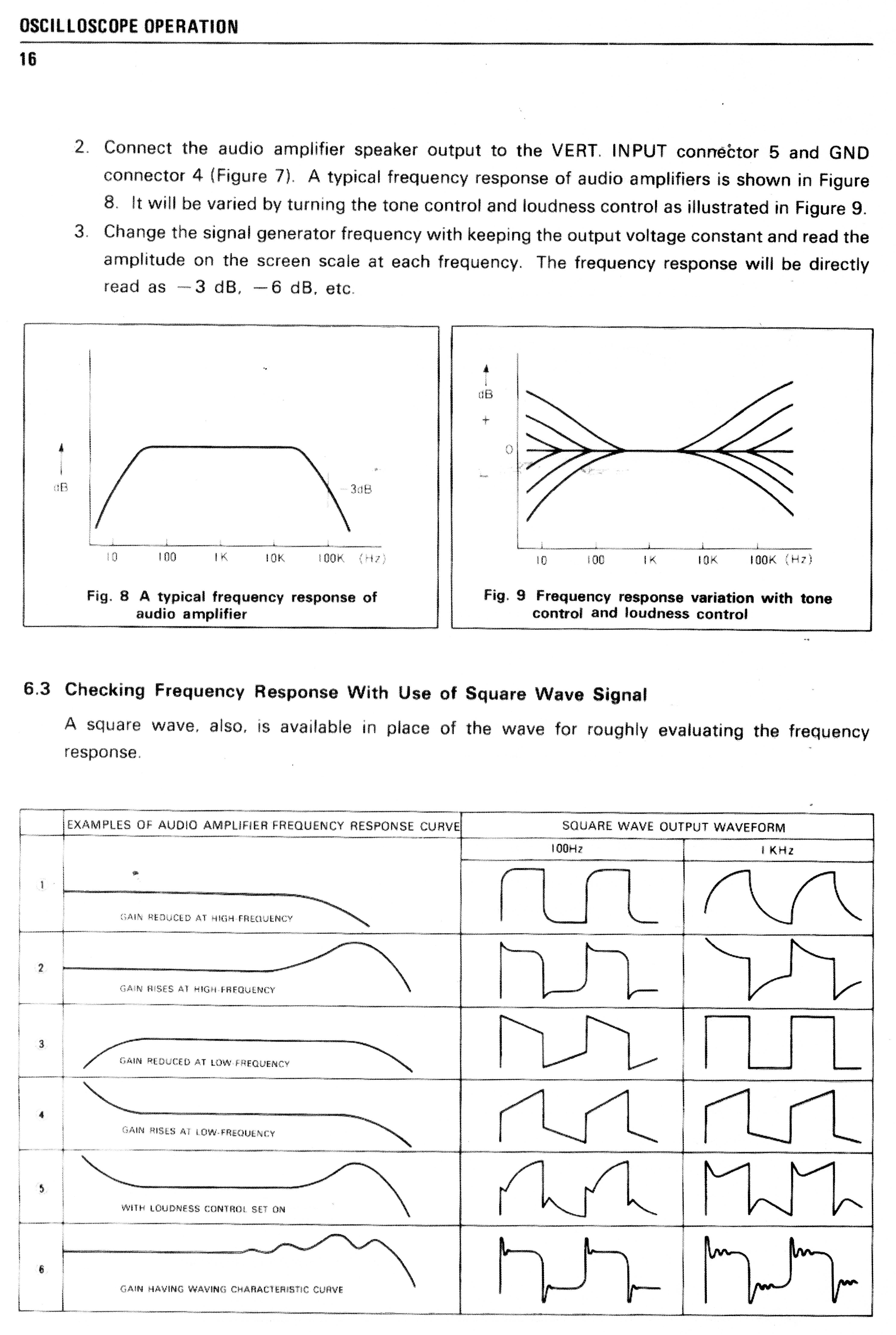

Peter ik heb ooit een bladzijde ingescand Zal ook wel op internet staan
Maar als je een Blokgolf op je versterker zet en de blokjes ziet helpt dit aardig wat Om te zien wat je versterker doet
Succes er mee O:)

peterl schreef:Dat mag ik niet hopen Anne, zijn nieuw en gematched. Maar wat je daar ziet is eerst een uitsturing op ong. 50% en dan op 95% en daar vind die afplatting plaats. het signaal wat ik er in had gestopt was10-100hz sweep.
Met twee dezelfde eindbuizen en de sturing in balans (trimpot) zouden de boven en onderkant tegelijk moeten afplatten bij oversturen.Als dat niet zo is dan is er ergens een onbalans, de sturing of de buizen of de kathodeweerstanden (spanning op beide kathodes hetzelfde ?) danwel de UGT.

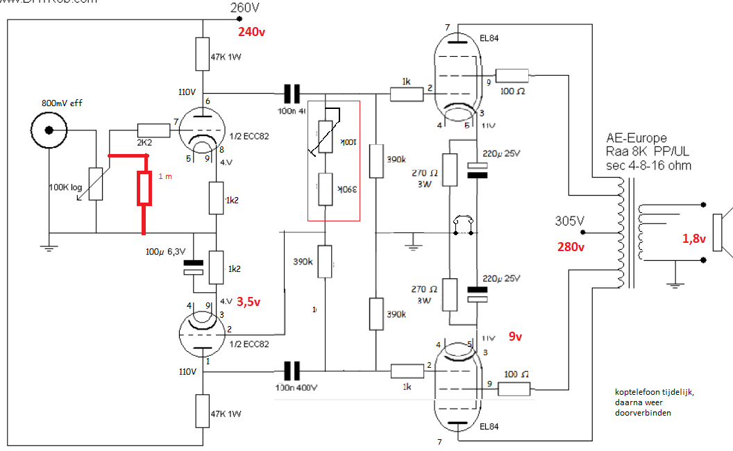

Anne, ik heb 2 dingen aangepast;
Ik weet niet of dat uitmaakte maar ik heb 2 instelpotmeters verplaatst , deze waren van pootje 2 naar 1 geplaats op de ecc82 i.p.v 2 naar 6.
Het andere wat ik heb gedaan is nu een 400hz signaal insturen en toen een koptelefoon tussen de elco's en massa plaatsen, en ja daar kon ik de toon horen en als ik aan de instelpotmeter draaide kon ik deze vrijwel stil krijgen.
Bij het andere kanaal kwam ik tekort met de potmeter(max waarde) en heb er nog een weerstand van 10k bij tussen geplaatst, en toen kon ik deze ook stil krijgen.
Hoop dat ik het nu goed heb gedaan. :hide:

De triode 6-7-8 is de ingangsversterker en 1-2-3 de fase omkering.
Vanuit 6 wordt het signaal naar 2 gevoerd en vanuit 1 tegengekoppeld naar 2 om de versterking 1x te maken.Daarvoor moet de weerstand 1-2 groter zijn dan die van 6-2.
Als je de weerstanden omkeerd krijgt de onderste eindbuis (schema) minder dan de bovenste.
Als je daarmee een stille koptelefoon bereikt heeft de bovenste buis dus meer nodig dan de onderste.Vergelijk maar met de scoop.
En dat is niet in orde.
Welke spanning is er op de kathode van beide eindbuizen. En verandert de instelling als je de eindbuizen verwisseld ?
