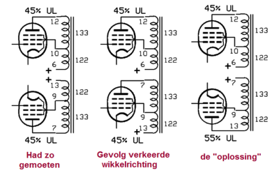

Ik heb de brief nogmaals anders opgesteld, alleen de waarden van de ul tap kloppen niet precies, moet ik daar mee smokkelen of dit zo laten. Want dan ga ik hem vertalen en opsturen. Ik heb de vraag in dit geval opngelaten wie of wat er fout is maar laat hem dat onderzoeken en wacht dan op reactie.
Beste heer weustens,
Zou u eens mee willen kijken met het onderstaand probleem, het is de bedoeling dat de el84 als push pull gebruikt wordt en in ultra linear geschakeld wordt.
Op het forum viewtopic.php?f=7&t=28922&start=300 Zijn we met mijn el84 balans versterker bezig geweest, en we liepen vast bij de UGT, ik moest de beide anode draden omdraaien om hem niet te laten oscilleren. Maar daar was het probleem niet opgelost.
Het gaat in dit geval om onderstaande trafo ATRA0427
Hieronder staat het probleem uitgelegd;
De bedoeling was twee dezelfde kanten in gescheiden compartimenten. Maar ze hebben vergeten dat je ze dan niet alle twee in dezelfde richting moet wikkelen.
Resultaat, geen tegenfase maar beide kanten dezelfde fase, komt er niks uit.
De oplossing, sluit een kant gewoon omgekeerd aan. Maar de UL-tap draait niet mee zodat nu tap niet aan beide kanten gelijk is, versterkt een kant meer als de andere, met als gevolg meer vervorming.
Ik heb ook nogmaals de metingen gedaan zonder bedrading.
linkse trafo
6-7= -
6-9= -
6-10=126 = 48% UL
6-12=263
6-13= -
7-9= 136 = 52% UL
7-10= -
7-12=-
7-13=263
rechtse trafo
7-6= -
6-9= -
6-10= 126 = 48% UL
6-12=263
6-13= -
7-9-= 136 = 52% UL
7-10= -
7-12=-
7-13=263

Eh, nog heel even. Ik hoorde laatst dat wanneer je ohms meet er verschillen zullen zijn in de ultralineaire taps omdat de lengtes van de draad verschillen (dichter of verder van de kern vandaan). Echter, het gaat om het aantal windingen en die kunnen dan toch gelijk zijn.
Kan het dan toch niet zo zijn dat de taps op 50 procent zitten?

Peter uit je laatste metingen blijkt dat de verschillen veel kleiner te zijn (52 en 48%) dan wat je eerder opgaf. Zo'n verschil kun je ook krijgen als de UL tap op 50% zit. De wikkelingen zitten immers in lagen en de draadlengte van de binnenste wikkeling is veel korder dan die aan de buiten kant. Om dit vast te stellen zul je de trafo electrisch op moeten metern. En als de uitkomst zo is dat de tap op 50% zit is de trafo in orde en heeft het ook geen zin om Jan Wuesten daarover te mailen.

Oke, dan laat ik het zo zitten, Ik moet ook zeggen dat ik op het gehoor er niets van merk.

Zou heel best kunnen.Om het goed te doen moet je eigenlijk de wisselspanning op de wikkelingen meten, niet de gelijkstroomweerstand.
Maar een tap op 50% is wel ongebruikelijk voor UL, meestal wordt iets van 20...40% gebruikt.

Hele verhandeling over gelezen bij pilitron en ook van Menno van de Veen 33% kennelijk terwijl er vroeger 43% bij stond zover ik weet
