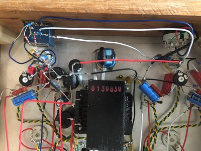

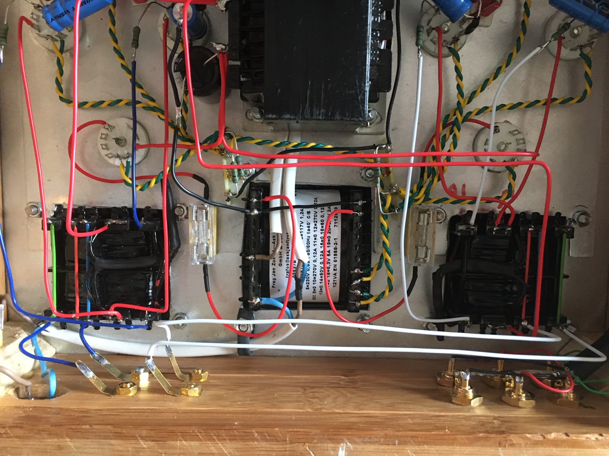

douwebakker schreef:Het schema klopt wel maar wat zou het effect zijn als de schermrooster tabs worden verwisseld.
Bedoel je dat ik de schermroosters van de el ook eens moet proberen om te draaien Douwe?
Ik heb ze bij elkaar gesoldeerd Democles, maar zou dat nog eens kunnen controleren.

Ik bedoel dat de anodewikkeling en de daarbij behorende aftakking voor het schermrooster bij elkaar horen..
Douwe
Ps Je kunt ook even de UL aansluitingen op de trafo los halen en de draden op rechtstreeks op de 300V lijn aansluiten.

douwebakker schreef:Ik bedoel dat de anodewikkeling en de daarbij behorende aftakking voor het schermrooster bij elkaar horen..
Douwe
Dat dacht ik ook, op de foto zit dat duidelijk anders.

Ik denk dat je juist wat tegenkoppeling aan moet brengen om dat oscilleren tegen te gaan.
Kijk ook even naar de weerstanden van 100R naar de schermroosters. Ook die moet je zo kort mogelijk op de buisvoet zetten.

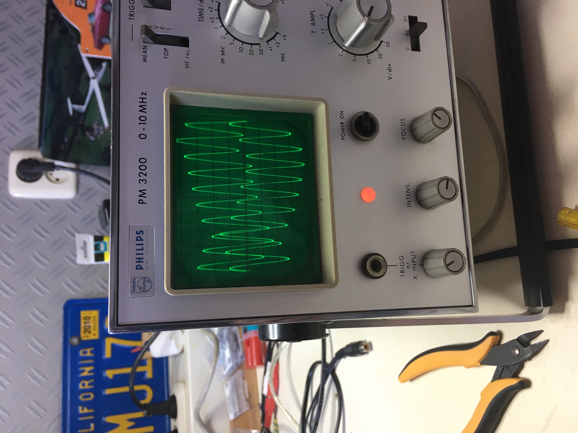

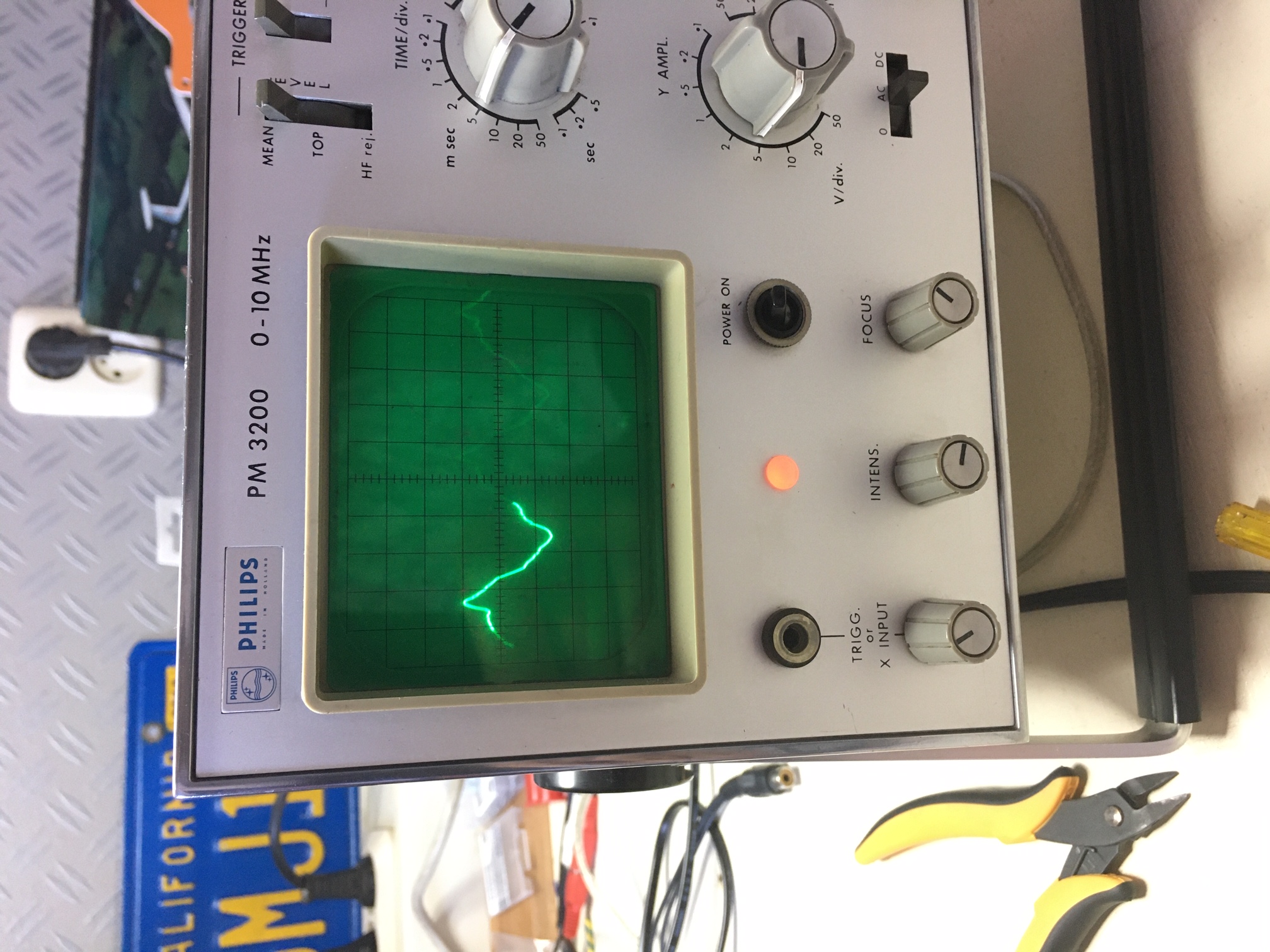

Berichtdoor peterl » do 17 sep 2020, 9:46
Dat oscilleren was opgelost toen ik de draden van de anode had omgewisseld, ik kan ze nog rechtstreeks aansluiten zoals Douwe aangaf.
Ik heb de alps potmeter nog geaard omdat deze in hout zit.
Ook wat foto's gemaakt van de scoop tijdens het meten, kan het kloppen dat als je de volume verder opendraaid dat de sinus zich begint op te splitsen in 2,3, of 4 signalen? gemeten aan de luidsprekeruitgang.
Ik merk dat links en rechts nog steeds verschillend uitgangssignalen geven in vermogen als ik meet. maar het lijkt pas plaats te vinden in de UGT.

Berichtdoor douwebakker » do 17 sep 2020, 9:53
Hoi Peter, op de onderste foto zie ik je audiosignaal en een 50 Hz signaal. Heb je de massa van de scoop wel goed aangesloten?
Douwe

Maar ik heb ook goed nieuws, vanut de computer heb ik 1khz aangestuurd en dan krijg ik op 1 kanaal 28 v op op de + en 20.6v op de min
het andere kanaal geeft op de + en - 7,6v en loopt ook niet op dus daar moet iets fout zitten.
Klopt het ook dat als ik op de ingang een superstrakke sinus zie dat die in de versterker vervormd?

Berichtdoor douwebakker » do 17 sep 2020, 10:53
Vervorming is niet goed natuurlijk. Je moet het volume dusdanig instellen dat er net geen noemenswaardige vervorming zichtbaar is. Met aangesloten 8 ohm weerstand op de uitgang uiteraard.

Nee dat de sinus er vervormd uit komt is niet goed 1 khz blok gebruik ik
Aan de vorm van de blok kan je zien wat er misgaat
Er is een Blad met al die afwijkingen van de Blok en wat dat betekend Moet ergens op forum staan

peterl schreef:Maar ik heb ook goed nieuws, vanut de computer heb ik 1khz aangestuurd en dan krijg ik op 1 kanaal 28 v op de + en 20.6v op de min
Klinkt nogal raadselachtig, wat is hier "de plus en de min".En 28V ? sinus-topwaarde ? effektieve waarde ? gelijkspanning?
Zou er wel een sinus moeten blijven uitzien.

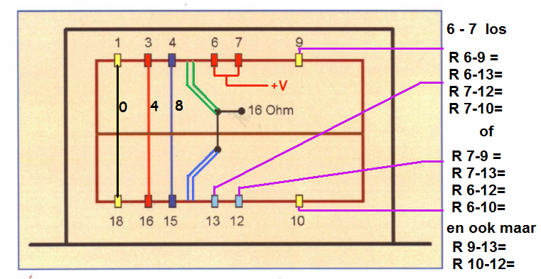

Misschien 's de weerstanden (ohmmeter) van de trafowikkelingen na te zien, lijkt of er ergens iets niet klopt.
Twee maal vier metingen, als 't goed is zou één stel allemaal moeten geven.

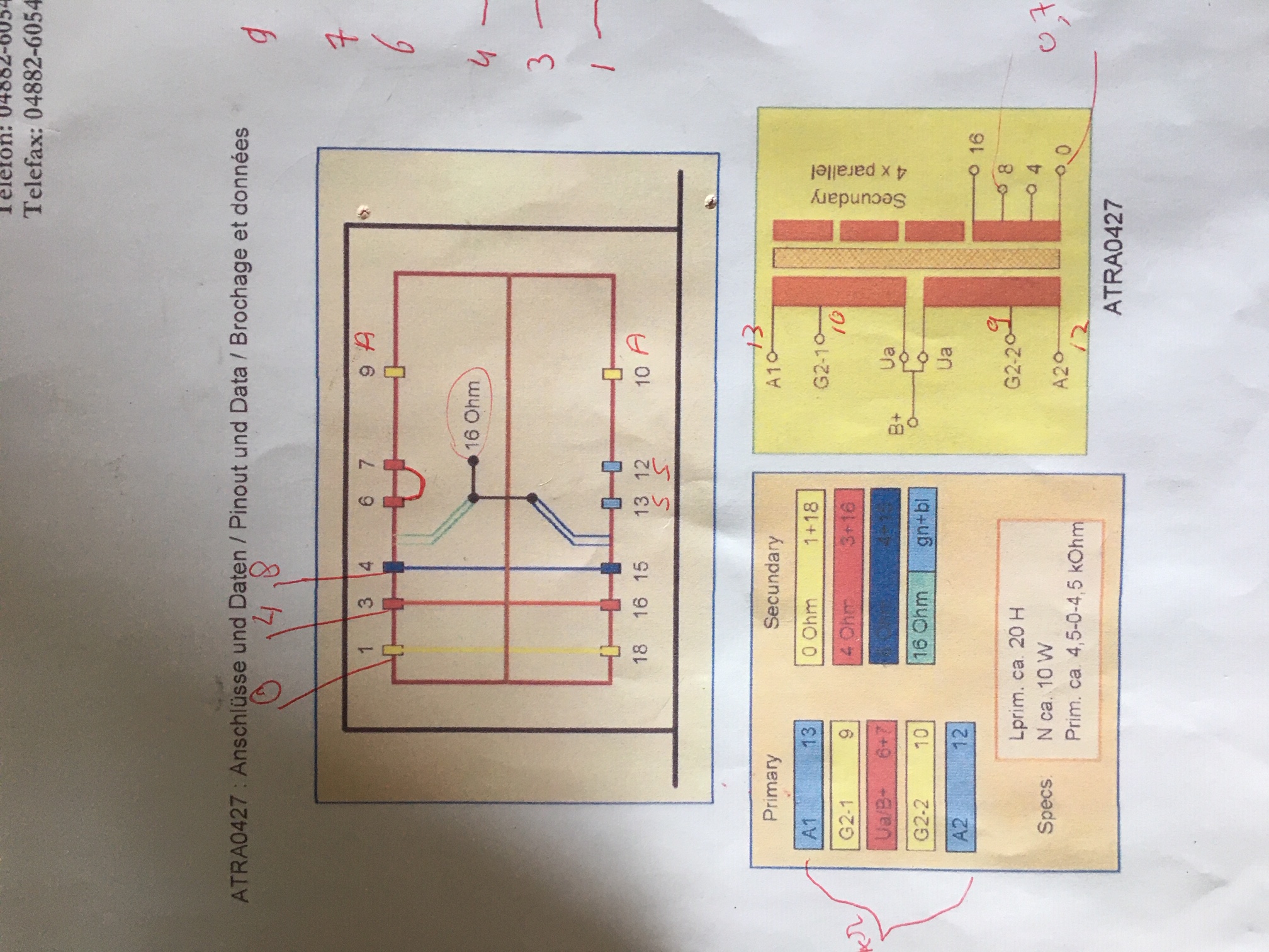

Als ik jou was zou ik toch de uitgangstrafo met de ohm meter meten,zoals Anne voorstelde.
Het kan ook zijn dat de trafo zo heet wordt omdat daar wat mis zit.
En volgens het schema van de trafo hadden de Anodes op andere aansluitingen moeten zitten? :?
Mooi dat het zo werkt, maar ik zou het toch willen weten,als ik jou was,.

Kun je een foto maken van de volume pot zodat we zien waar je de massa,s hebt lopen naar de versterker?

Berichtdoor peterl » do 17 sep 2020, 19:14
Hier zijn de foto's en de aansluiting van de UGT.

Misschien 's de weerstanden (ohmmeter) van de trafowikkelingen na te zien, lijkt of er ergens iets niet klopt. trafo.png Twee maal vier metingen, als 't goed is zou één stel allemaal moeten geven.
deze ga ik straks even doormeten Anne.
