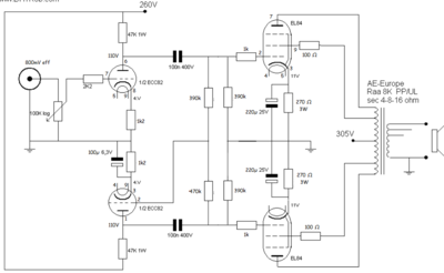

Dag mensen,
Mijn naam is peter en ik heb mijn eerste buizenversterker el84 mono gebouwd toen ik 15 was, daarna nooit meer met buizen gewerkt tot voor een paar maand toen ik begonnen was met buizenradio's repareren en restaureren, maar ik wil wel weer een versterker bouwen.
Ik heb mij op dit forum al behoorlijk ingelezen en de verhalen van Muug gevolgd over de Annastasia.
Ik heb besloten het toch wat eenvoudiger(lees goedkoper) aan te pakken, ik wil de versterker van DHTROB te bouwen met 2x10 watt.
Ik had in Duitsland bij JAN trafosets gezien die best interessant lijken.
Hij heeft deze sets staan en mijn vraag is of die voldoen voor dit schema, of dat dit echt ten koste gaat van de kwaliteit van de versterker.
TRA400
Primär 100/127/230 V
Sekundär
2 * 270 V 200 mA
2 * 50 V 200 mA
5 V 3,5 A
6,3 V 2 A
6,3 V 7 A
ATRA0427
Ausgangstrafo für 2* EL 84 etc. im Gegentakt.
Ca. 10 W.
Primär 9kOhm
sekundär sowohl 4 und 8 , als auch 16 Ohm. Kerngröße: EI78
D10/100
10 Henry 100 mA DC 44*49*42 mm³ 330 Ohm
je ziet deze laatste smoorspoel soms ook in 50ohm, maar wat maakt dat voor verschil?
ik zal het schema ook nog plaatsen zodat we weten waarover we praten, ik heb nog heeel veel vragen maar die komen vanzelf wel.

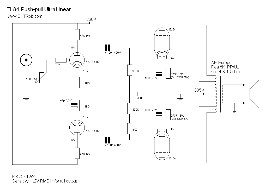

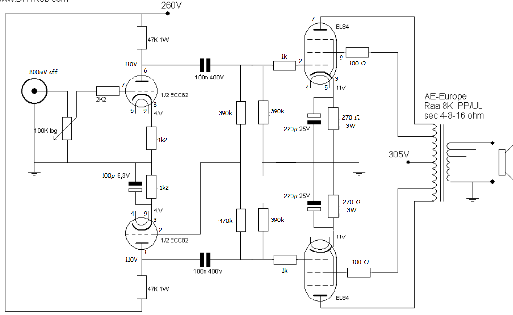

Kijk 's aan, weer een buizenbouwer
Schema is niet bepaald een hoogvlieger, wat hoge roosterweerstanden voor de eindbuizen.En de stopweerstanden zijn er ook niet.
Moeilijk doen met 3 x 820Ω parallel ipv gewoon 270Ω
De voeding kan eenvoudiger met die trafo van Jan. Er zit 5V op voor gloei van een gelijkrichter zoals de 5T4 en dan één smoorspoel, 200mA is genoeg voor twee versterkers.

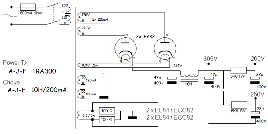

Anne, wat zou een verbetering zijn in dit schema?
Bedoel je met de trafo dat de tra400 veel te zwaar is en een tra300 ook voldoet?' maar dan wel met de dubbele voeding.
en zijn de andere trafo's allemaal wel geschikt?
Er zit 5V op voor gloei van een gelijkrichter zoals de 5T4 en dan één smoorspoel, 200mA is genoeg voor twee versterkers. dat scheelt dan wel weer een buis en een elco. Is er geen reden van Rob om de 2 voedingen te scheiden?

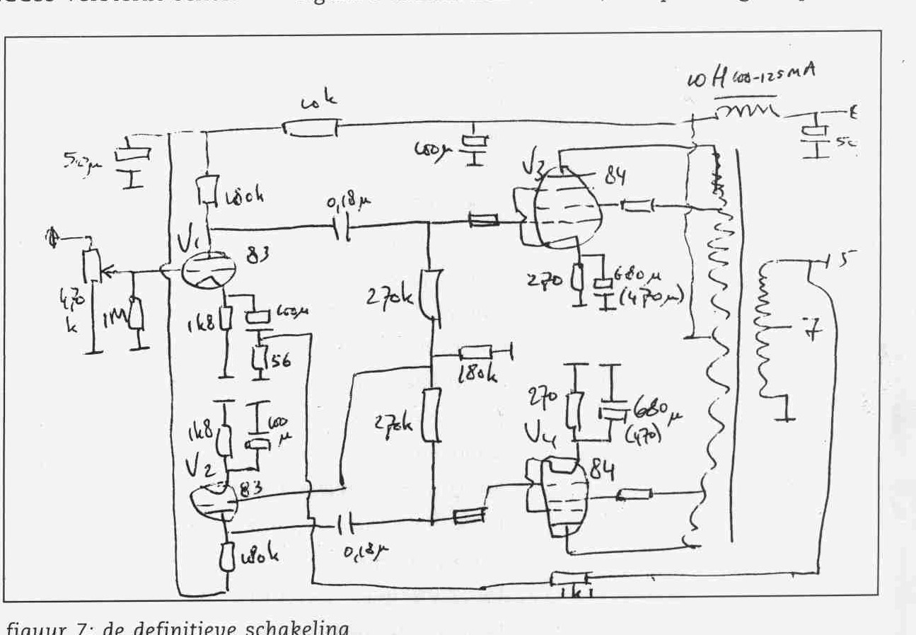

Ha Peter, welkom hier buizenbbouwer.
Als je toch nog moet starten met een 2x10W buizenversterker zou ik niet kiezen voor het ontwerp van Rob.
Ik begrijp dat je voor een simpel ontwerp kiest maar en dit zal ook wel gaan werken maar de gevoeligheid vind ik onvoldoende.
Er zijn genoeg ontwerpen in omloop die je risicoloos kunt nabouwen. Kijk bijvoorbeeld eens naar deze 4 pitter uit de elektuur.
https://www.elektormagazine.nl/magazine ... 8411/43743 succes verzekerd.

Is de gevoeligheid echt een punt met hedendaagse bronnen Douwe? Ik heb zelf al jaren een EL PP Versterker in de huiskamer die is opgebouwd naar een vergelijkbaar schema als dat van DHTRob en die speelt de sterren van de hemel en ik zit echt niet om vermogen verlegen.
Het voordeel van dat schema is de eenvoud. Niet onbelangrijk voor instappers
Mvg, Paul
Mvg, Paul

Re: EL84 PP UL bouwen
Wat weerstanden veranderen/toevoegen.Evt de ECC82 vervangen voor een ECC81 of 83 voor een gevoeliger ingang of wat versterkingsreserve voor tegenkoppelen.peterl schreef:Anne, wat zou een verbetering zijn in dit schema?
Of je de voeding dubbel uitvoert maakt voor de trafo niet uit.De TRAA300 is voldoende voor 4 x EL84 maar heeft geen 5V wikkeling dus geen 5T4 ofzo.Bedoel je met de trafo dat de tra400 veel te zwaar is en een tra300 ook voldoet?' maar dan wel met de dubbele voeding.
Dan wordt het toch 2 x EZ81 of 2 x EY82.Die EZ81 kost bij Jan 19€ en bij Wim Rotte
http://www.electrontubes.nl/Voorraad/voorraadset.htm
8€ en de EY82 4€ , scheelt een slok op een borrel
Zou iets minder overspraak zijn (geluid ene versterker zacht te horen in de ander) is meestal geen probleem.Of hij dacht, als ik toch twee gelijkrichters moet gebruiken ...(één EZ81 trekt 't niet).Is er geen reden van Rob om de 2 voedingen te scheiden?
Het Elektuur ontwerp heeft, voor de tegenwoordige bronnen, erg veel voorversterking.Maakt het nodeloos ingewikkelder.Elektuur schoot graag met een kanon op een mug

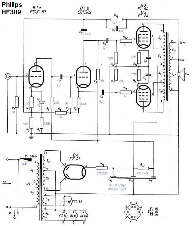

Peter,
Google even op het vereenvoudigde schema van de HF309 van Peter van Willenswaard. Bewezen, goed na te bouwen en maakt gebruik van de ECC83.
Huis tuin en keukenonderdelen zijn echt prima. De schakeling en de bouwkwaliteit zijn veel belangrijker.
Mvg, Paul
Mvg, Paul

Ik ben as we speak een monoversterker rond dit schema aan het opbouwen. Gewoon met onderdelen uit de rommeldoos. Vanavond gaat de spanning er op!
Mvg, Paul
Mvg, Paul

Het gaat dus om dit schema van de HF309?
Wat ik niet begrijp is de UGT, primair is deze hetzelfde als anderen neem ik aan 8 of 9K met aftakking op 43%.
Maar van de secundaire kant begrijp ik niet veel, wordt daar nog spanning opgezet??
of is dit gewoon een 4/8/16 ohm zijde.
De schema's hopen hier behoorlijk op intussen.
Nog niet helemaal. Dit is het originele schema van Philips. Op basis hiervan is Peter van Willemswaard gaan ontwerpen en dat heeft tot een soort 'bare-bone' schema geleid zoals hieronder:
Een beetje slordig uitgetekend, maar nog wel te volgen. Zoals je ziet lijkt het vrij sterk op het schema waar je mee begon.
Het hele artikel inclusief alle overwegingen zijn hier te vinden: https://www.audiomagic.nl/archief.html

Anne, bedankt voor het uitgewerkte schema.
