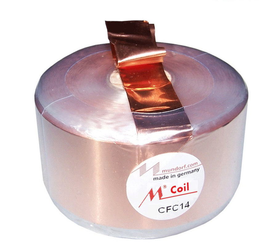

Hier iemand die de hypex spoelen heeft vervangen door Mundorf, een forse verbetering blijkbaar:

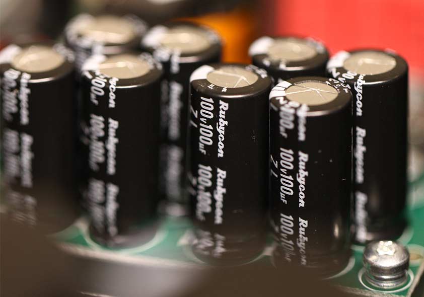

Walt schreef:Voor een speaker zet je die ook liever niet op het midhoog, waarom dan wel in de output van de versterker, klinkt logisch zou ik zeggen.
In een LC filter zit hoogstens 33uH, das flink minder dan gebruikelijke in een passief midhoog filter waar al snel sprake is van mH ? Overigens wel mooie buffers op die Purify - van een heel andere orde als wat ik op de fusion ncore voorbij zag komen.

Walt schreef:Hier iemand die de hypex spoelen heeft vervangen door Mundorf, een forse verbetering blijkbaar:
https://www.diyaudio.com/forums/class-d ... ps-55.html
Dit is dan weer een beetje het lukraak onderdelen vervangen.
Er zijn namelijk een hoop meer kwaliteiten die een spoel moet hebben in een Class-D versterker.
Het is absoluut NIET vergelijkbaar met een spoel voor een luidspreker filter.

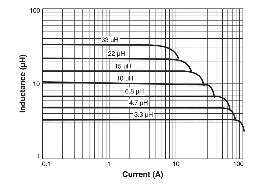

Om toch maar dit even wat verder uit te leggen, hier een plaatje van de stroom vs inductie van een CoilCraft VER2923 spoel
Je ziet dat de inductie constant is tot een bepaald punt waar de inductie volledig inzakt.
Dit is het punt waar de spoel in verzadiging gaat.
Bij sommige spoelen en/of waardes is deze lijn iets minder recht, je kunt dit al een heel klein beetje zien bij de 10uH waarde.
Dit heeft simpelweg te maken met de hoeveelheid ferriet vs het aantal wikkelingen.
De (verzadigings)knik die je hier ziet, wordt ook wel Isat genoemd, dus saturation stroom, daarnaast is er ook nog een Irms waarde. De verzadigingsstroom is namelijk ook afhankelijk van temperatuur.

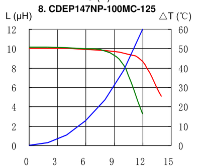

Hoe warmer de spoel wordt, hoe eerder deze gaat verzadigen.
Helaas lever CoilCraft deze grafiek niet, maar Sumida doet dat bv wel, zie hier;
Rood = 20C Groen=100C
Sumida geeft ook heel mooi weer hoe bepaalde variaties anders presteren, afhankelijk wat de gebruiker belangrijk vindt, zie pdf in bijlage als voorbeeld.

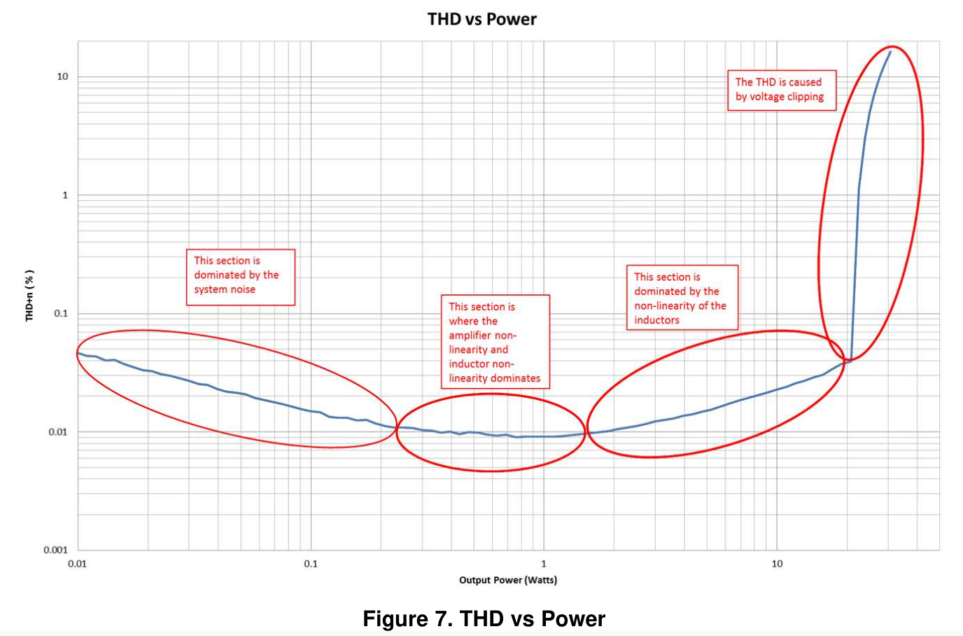

Dit is nog niet helemaal waar ik naar op zoek was, ze hebben nog een ander artikeltje met nog meer spoelen, maar het geeft je wel een goed beeld denk ik.
Vooral dit plaatje is belangrijk;

Het bereik rond de 1 watt zal je normaal zitten met huiskamer toepassing, dan is ook de spoel het probleem stelt deze grafiek. Als diy oplossing is een aircoil zo gek niet dan... :D

Walt schreef:Het bereik rond de 1 watt zal je normaal zitten met huiskamer toepassing, dan is ook de spoel het probleem stelt deze grafiek. Als diy oplossing is een aircoil zo gek niet dan... :D
Ehm jawel, ik leg net hierboven uit waarom dat geen goed idee is :lol:
Rond dat vermogen is het een beetje van beiden, maar eerlijk gezegd meer richting system noise.
System noise komt uit de modulator, dus de omzetting van analoog naar digitaal.
(remember, een Class-D versterker is in feite gewoon een ADC-DAC )
Plus een stukje overige, hoewel dat meestal niet zo'n significantie bijdrage heeft.
Tenzij je ineens een hoop externe ruis gaat introduceren, met bv een air coil ;)
(of zeer slecht PCB ontwerp)

Tact millenium mk2:
http://www.hifihenkes.de/produkte/archi ... de_pic.htm
Mooie folie lucht spoelen, het kan dus wel...

Walt schreef:Tact millenium mk2:
Als ze helemaal 100% puur lucht zijn zonder shielding, nope.
Sorry, kom je CE/UL keuring echt niet mee door.
Misschien alleen als je er zelf een soort van faraday kooi omheen bouwt.
En ik wil niet heel chagrijnig gaan klinken en een sfeerspons zijn, maar het feit dat er exotische en ouderwetse materialen worden gebruikt, betekend ook zeker niet dat het beter hoeft te zijn.
Maar goed dat mag iedereen zelf bepalen, daar ga ik niet over oordelen.
