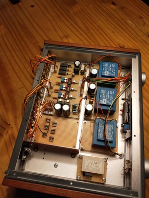

Wat dingetjes gedaan in het weekend. Als ik het nu zo indeel heb ik ruimte over voor een setje DRVs of aanverwant, en eventueel een extra trafo mocht ik daarvoor meer spanning nodig hebben. Ik heb nog een soortgelijke 15+15v trafo. Er komt nog een koperen scheidingswandje om het audiobordje heen.
Ik heb dit weekend bij Baco een tinyXLR plug in handen (handjes) gehad, en die dingen zijn echt wel klein. Ze hadden geen chassisdelen daar, alleen pluggen, dus ik bestel het hele zootje toch maar bij Mouser.
Ik had een tijdje geleden een setje interlinks voor het project gesoldeerd. Een beetje uit nuffigheid, maar ook omdat ik dan lekker met 6 verschillende kleurtjes pluggen kon werken (Neutrik/ Rean heeft dat) en dat is best handig als je soms van sacd speler wisselt en dan aan wilt kunnen sluiten zonder alles naar voren te trekken om te zien welke kabel waar uitkomt. De kabel die ik gebruikt heb is 2 aders + afscherming (Tasker), dus die zou ik kunnen blijven gebruiken? Ik kan eigenlijk die xlr aansluitingen er al op zetten als ik dat wil, en voorlopig ongebalanceerd aansluiten. Als er dan een xlr eindversterker aan komt te zitten is het vrij eenvoudig door te migreren.

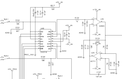

Ik stel toch nog even wat andere vragen, wel gerelateerd aan, maar niet direct óver dit project.
Als gezegd gebruik ik op het moment een Primare SPA31.7 MC VV. Die heb ik onlangs goedkoop opgepikt, de digitale ingangen locken niet meer, maar ik had alleen het analoge gedeelte nodig.
Aangesloten valt het nogal tegen. Ik kan van alles over de 'klank' gaan zeggen icm de TAG McLaren EV in vergelijking met mijn Pio AX-10 (die wint het met gemak), maar dat is niet eerlijk omdat er volgens mij nog wel wat meer mis is met die Primare. Het ding ruist namelijk onbedaarlijk. Dat is 's avonds laat hoorbaar op de luisterpositie (4meter), en dat is dus echt best wel hard. En hoor ik daar nu een piepfluitbromkroeink door de center speaker, die op oscillatie duidt?
Als je de Primare op standby zet gaat het overigens niet weg. Pas bij 'hard' uitschakelen treedt er stilte in.
Een service manual van dit specifieke apparaat is niet te vinden, maar wel van de directe voorganger P30, en van de geintegreerde broertjes SPA20 en SPA21. Alle 3 hebben ze exact dezelfde analoge pre-amp circuits, de oudere met de CS3310, de nieuwere met de PGA2311. Dit is een drop-in replacement. FF checken op de circuitboard van mijn SP31.7 laat zien dat ook hier weer dezelfde preamp in zit. Geen verrassing natuurlijk. Het schema is derhalve als volgt:
Er zit verder alleen nog een 100R serie/ 100k pull-down voor, en een relais natuurlijk. Ik zit hier zo eens naar te kijken, en er zijn 2 dingen die mij helemaal niet bevallen:
1. TI geeft duidelijk aan (ook in TI helpdesk forum posts die ik vond) dat de VA+ en VA- ontkoppeling naar ground direct op de pinnen van de PGA absoluut noodzakelijk is voor een stabiele implementatie. Primare heeft ervoor gekozen dit volstrekt te negeren. Vreemd genoeg zit die ontkoppeling er wel op de VD+, ook met de waarden gesuggereerd in de datasheet, dus die lijken ze bij Primare in ieder geval gelezen te hebben. Er zit alleen een 100n tussen VA+ en VA- zelf, zoals die in de CS3310 datasheet staat. Ben Hinrichs gebruikt dit overigens ook in zijn PGA2311 ontwerp. De hoofdvoeding zit niet gek ver weg, in ieder geval op hetzelfde bord, maar in totaal zeker 15cm oid.
2. die R192/R194, wat doen die daar? Correct me if I'm wrong, maar gezien vanuit de PGA maken die onderdeel uit van de bronimpedantie, toch? En de truc van deze chips is nu net om die onder de 600 ohm (en zeker onder de 2k!) te houden. Geen kunst aan met moderne bronnen, maar wat doet die 10k in serie met de ingang daar in 's hemelsnaam dan?
Enfin, in ieder geval zal ik als mijn eigen bakje goed werkt het ding eens uit elkaar halen. Het kan zijn dat een cap revisie het probleem van de digitale ingangen, en eventueel ook van die ruisende/ oscillerende analoge vv oplost. Af fabriek zal het best wel hebben gewerkt, toch? Het ding is toch al weer meer dan 15 jaar oud, en zal gezien het gedrag van de on/off/standby waarschijnlijk jaar in jaar uit op spanning hebben gestaan.

In principe moet je gewoon elke IC goed ontkoppelen en dus ook elke opamp.
Je kunt eigenlijk niet iets hebben als "teveel" ontkoppelen (kan eigenlijk wel, maar dat zijn wel specifieke gevallen)
Dus altijd direct met 100nF zowel op de plus als op de min.
Nooit begrepen waarom een developer daar op zou willen bezuinigen.
Sterker nog, tegenwoordig met SMD gooi ik meestal direct er nog een 1uF aan, en als het om digitaal gaat nog een ferrietje of een laagohmig weerstand in serie met de rail + 10nF.
Wat ik zou doen om dit te troubleshooten, is die 1k (R132) even loshalen en aan ground te gooien.
Op die manier kun je bevestigen waar de ruis echt vandaan komt.
Eventueel kun je dat ook doen verderop in het circuit, zorg er wel altijd voor dat je hem los van de uitgang van de trap ervoor haalt.
Ik vind het altijd lastig om bij voorbaat te zeggen waar het probleem kan zitten.
Soms is het gewoon een ontwerpfout (en dat gebeurt regelmatig!!), soms zijn het opgedroogde condensatoren of een brakke soldeerverbinding etc etc etc

Volgens de datasheet standaard 10uF +100nf bypass direct op Va+ en Va-. Daar houdt iedereen zich eigenlijk wel aan, beetje no-brainer, maar hier dus niet.
Enne... bezuinigen op capjes in een preamp van 3.5k euris, het moet niet gekker worden.... misschien 'ontwerpfilosofie'? :^o
Het moet overigens wel duidelijk zijn dat de ruis in alle 5 de kanalen in gelijke mate zit, al zit de waarschijnlijke oscillatie alleen in Center. Dat is wel een andere PGA weer waar ook de SW op zit, maar daar hoor je natuurlijk geen fluittoon uit komen.
Vandaar dat ik aan de voeding zat te denken, dat is het gemeenschappelijke onderdeel
Die 1k haal je niet zomaar even los om te proberen, dit is allemaal SMD :cry: En die buffer zit verder alleen op de uitgang. dit is het hele analoge vv circuit. Dus geen trappen verderop.
Er zit inderdaad geen buffer vóór de PGA, maar dus wel een dubbele erachter.

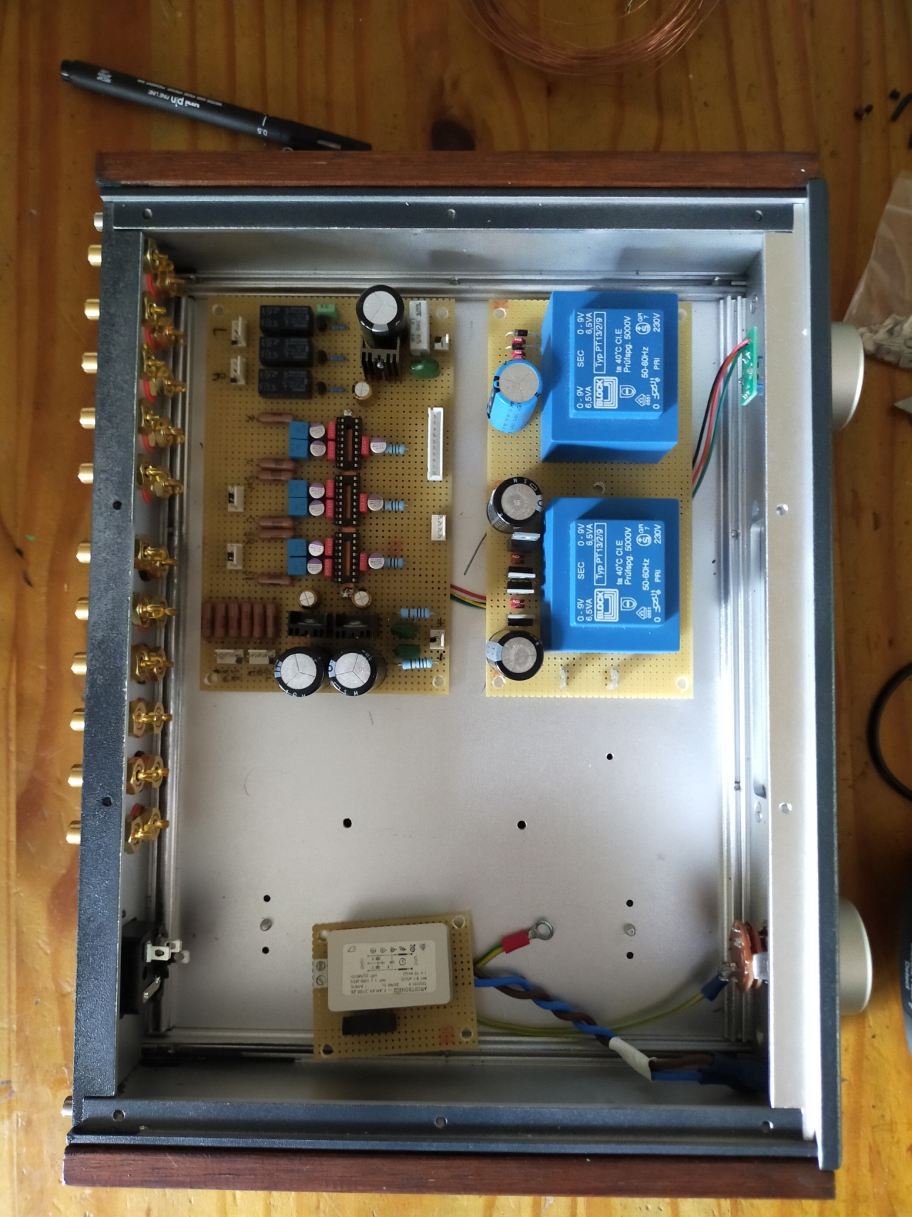

Dit weekend even doorgegaan met de mechanische werkzaamheden. Printsteunen plaatsen, afscherming signaalcircuits en ook 1 van de uitgangen vervangen door TinyXLR:
Ook heb ik alvast de bordjes voor de balanced line drivers gemaakt, inclusief 15-0-15 trafo. Past allemaal netjes
Nu moeten er nog wat draden worden getrokken en afgemonteerd. Wel oppassen dat ik de in- en uitgangen niet zo kort afknip dat de stekkertjes niet meer van de headers af kunnen. Ik heb ook labels op de print geplakt om snel te kunnen zien wat wat is.

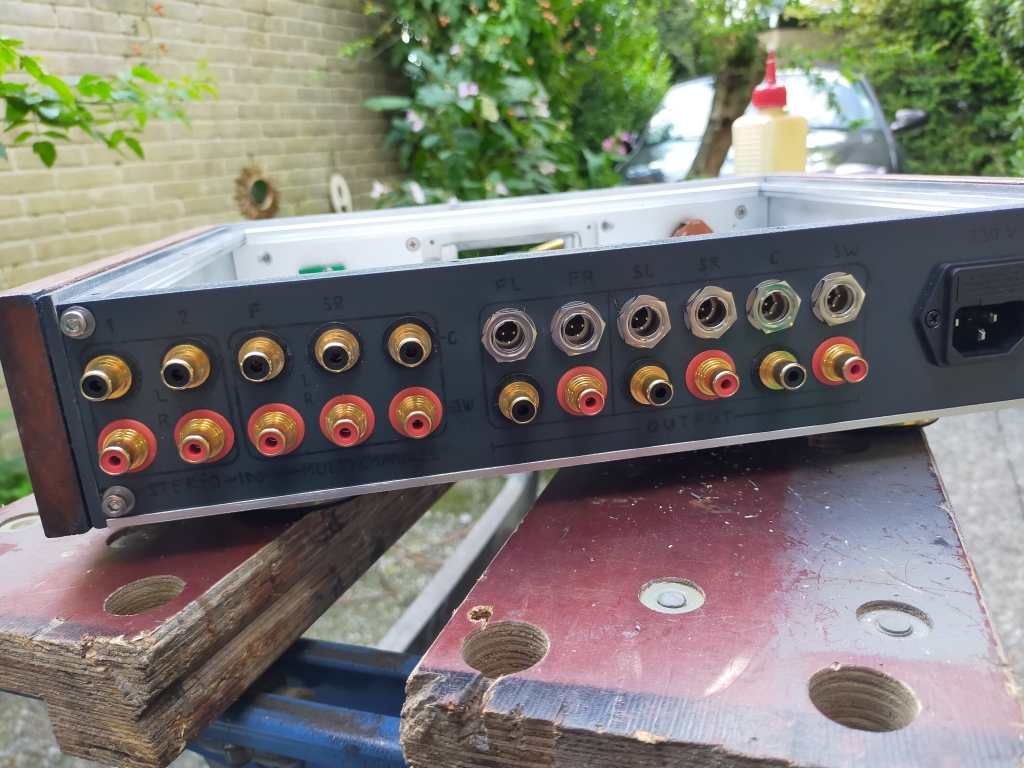

Die REAN TinyXLR heeft overigens geen type voor female chassis in het assortiment. Wel male stekkers overigens. Vreemd. Waarom niet?

Misschien toch maar een set Amphenol female chassis met male stekkers van de Mousert laten komen dan, voor de eindversterkerkant. Andersom gaat ook natuurlijk ook, maar 'zoals het hoort' is wel zo netjes als ik toch bezig ben.

Berichtdoor Jan Geert » ma 07 sep 2020, 11:31
Ik ben even bezig met het kijken naar line drivers om te bestellen. Ik kom uit bij:
DRV134
THAT1646
AD SSM2142
Is er enige voorkeur uit te spreken tussen deze 3? ZO te zien zijn ze iig pin-compatible, maar zijn ze ook fundamenteel verschillend van elkaar?
En zomaar uit nieuwsgierigheid: normaal is dit een 8-pin ic, maar waarom zijn er dan ook 16pin versies van met de helft van de pootjes niet aangesloten (NC)? Ik kan er geen nuttige toepassing voor verzinnen.
