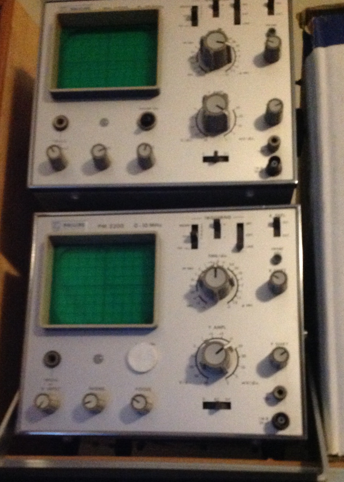

Kan je met een scoop werken Muug ? Als je er een plaatsje voor hebt kan ik waarschijnlijk er wel 1 organiseren
shit draadje vergeten :oops:
douwebakker
Berichten: 572
Locatie: Vledder Drenthe
Re: Krachtiger buizenversterker - vervanger van Annastasia nodig?
Berichtdoor douwebakker » za 15 aug 2020, 20:58
OpaBert schreef:Kan je met een scoop werken Muug ? Als je er een plaatsje voor hebt kan ik waarschijnlijk er wel 1 organiseren
Ik heb er hier ook nog een paar staan. Eenvoudige apparaten, gebruikt op een technische school, maar doen precies wat je nodig hebt.

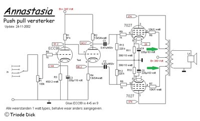

Een Annastasia heeft geen terugkoppeling dus normaal geen reden om te piepen.
Eerste idee, de weerstanden van (ex) 10k zitten omgekeerd aan de UL-tap van de trafo.
Met 10k gaat 't dan misschien nog net goed maar 1k geeft dan oscillaties.
Ander idee, draden te dicht bij elkaar.Kijken of de piep ophoud met de ECC99 eruit.

Opa Bert, ik heb er plaats voor maar zoals je wel kon raden heb ik daar nooit mee gewerkt.

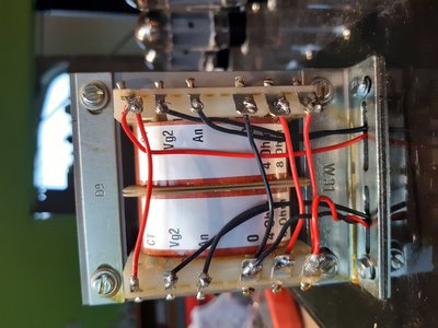

Probeer je eens te meten of je geen ul tap met anode aansluiting hebt verwisseld
Geen idee of dat het oscillatie probleem veroorzaakt

Wel als je de 2 UL taps hebt verwisseld zoals ik suggereerde, en dat is ook wat Anne bedoelt denk ik met 'omgekeerd aan de UL tap' . Dan kan je dit dus krijgen. Inderdaad zal een 10k de oscillatie meestal wel stoppen, met een veel lagere weerstand gaat-ie dan piepen.
maar dan toevallig aan allebei de kanalen? :-s

Berichtdoor democles » zo 16 aug 2020, 14:01
Tekening er bij?
Deze twee draden omwisselen.
Of deze twee draden omwisselen.

Ahhhhh op die Fiets ik dacht de UL met Anode om gewisseld
Waar halen jullie die anode vandaan :?
Ik had misschien die UL-tap in 't meervoud moeten zetten :-s

Laat Muug nou eerst even kijken of het wel zo is voordat er hard van stapel wordt gelopen.
Kan eenvoudig met een multimeter: de weerstand tussen een UL tap en de 'bijbehorende' anode is net wat lager dan tussen die tap en de 'verkeerde' anode.
Anodes omwisselen kan in dit geval alleen omdat er geen NFB op deze versterker zit, anders kom je van de regen in de drup.... :lol: :lol:
Zou niet goed weten wat het anders nog kan zijn Ik heb dit wel eens met een paar UGTs gehad, moesten er een paar kleine caps tussen de anode en de UL tap, en tussen de beide anodes, dan was het weg. Gewoon niet zulke goede trafo's denk ik.

Toch trafo's van AEE... Zouden zéér goed moeten zijn.
Ik zal 'm nog eens op z'n rug leggen.

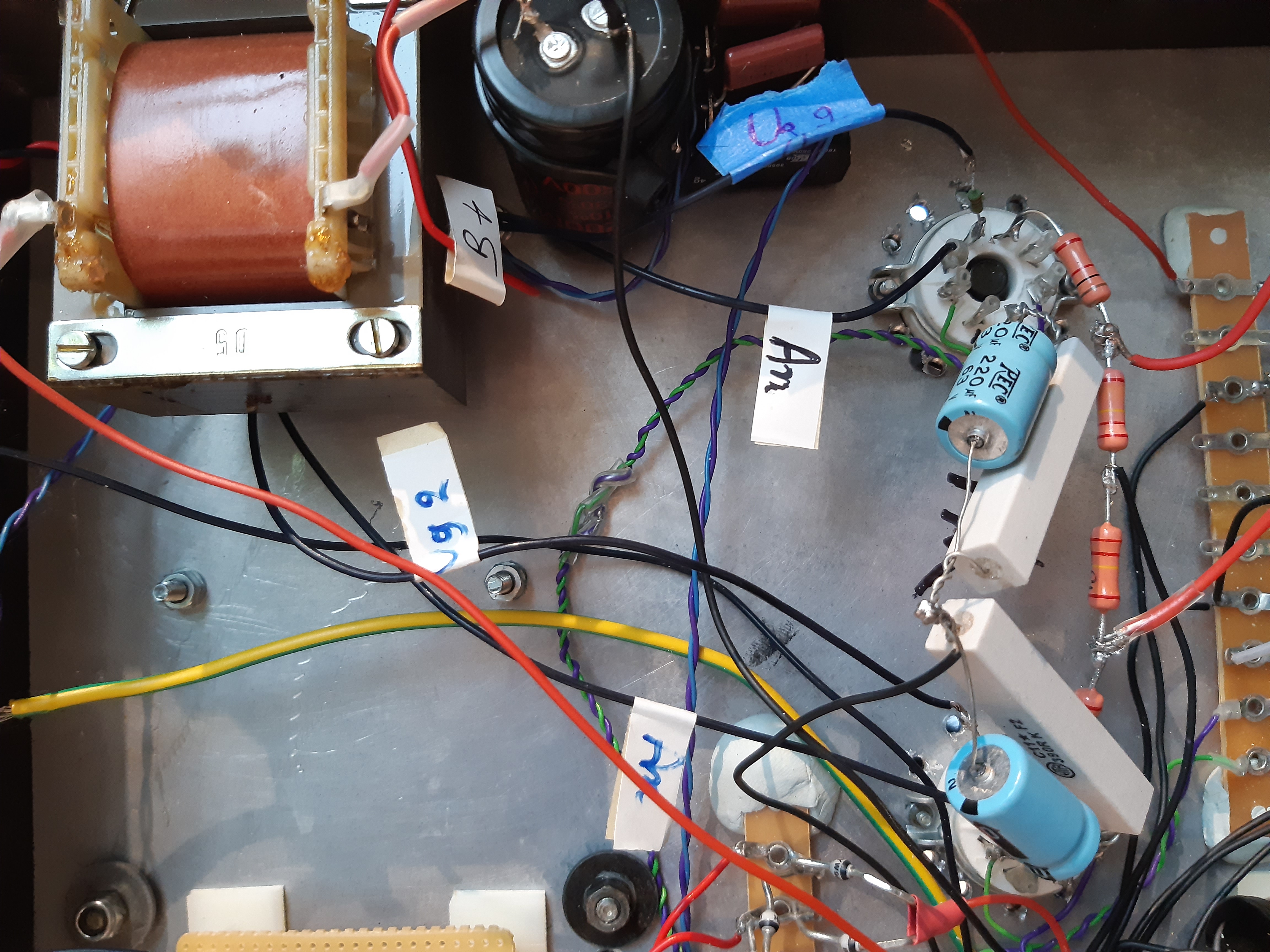

Ik heb de draadjes tijdens de bouw gelabeld. Nu kan ik dus gewoon het draadje met het gepaste labeltje opzoeken. Zo zie ik dat - per kanaal - de An- en Ug2-draadjes van elke buis mooi tezamen aan dezelfde kant van de trafo zitten. Anders gezegd: de twee draadjes van de ene buis zitten links op de trafo en de twee andere van de andere buis rechts. Zie foto's. Dat is toch wel correct dacht ik. Fotootjes in bijlage.
