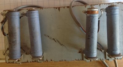

In dit geval blauw, maar je had ze ook in groen. Och die goeie ouwe tijd, waar is die gebleven.

douwebakker schreef:weerstanden 16 ohm.jpgIn dit geval blauw, maar je had ze ook in groen. Och die goeie ouwe tijd, waar is die gebleven.
Ja hier nog een Rosenthal draadgewonden weerstanden als ik dat goed herriner Douwe O:)
shit draadje vergeten :oops:
