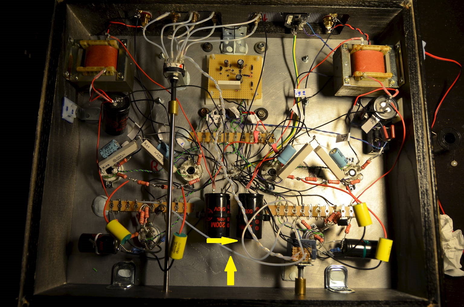

Met dat niks aangesloten op de ingang ,bedoelen we de ingangen kortsluiten en volume open dan luisteren op brom.
Dan weet je of de brom van de versterker komt of iets wat aangesloten is,extern dus.

Grote kans dat de brom minder wordt als je de bedrading van de volume pot naar de ECC99 inkort en er een afgeschermd draadje van maakt.

Je moet dan ook nietde signaal links/rechts twisten, maar links/massa en rechts/massa, of netjes afgeschermde draad gebruiken vanaf deschakelaar naar de potmeter

Dus ik noteer:
- afgeschermde draad van de keuzeschakelaar naar de potmeter, plus vanaf de potmeter naar de ECC99's. Dit is de suggestie van Anne:
https://www.gotron.be/2x1x0-14-met-afsc ... 2-6mm.html
- andere, dikkere draad voor de gloeispanning: wat kunnen jullie me aanraden? Hoe dik moet ie zijn?
Straks ga ik immers naar de elektronica-zaak.
Anne: uw vragen over aarding geven mij altijd de bibbers, want meestal versta ik uw vraag niet en meestal is mijn antwoord heel fout. :rofl: :hide: Dus uw vraag "Is de gloei geaard?" daar ga ik nu het volgende op antwoorden: De trafo's hebben circuits die de gloeispanningen leveren. Die circuits hebben een nul-draad. De nuldraden van die circuits heb ik tesamen genomen en as we speak hangen die aan het chassis samen met het scherm van de trafo. Wat denk je?

Die draad hoeft niet dikker Er loopt niet echt stroom daar
Of Anne moet dat geadviseerd hebben dan 1 mm²
shit draadje vergeten :oops:

Met het aarden van de gloei wordt bedoeld dat de gloeidraden via een paar weerstanden aan de massa zijn geknoopt. Ik pak altijd 2 weerstanden van 100 ohm. Daarvan steek ik van elke weerstand een kant van de gloeidraden, de andere kant van de weerstanden wordt in elkaar getwist en aan het sterpunt gesoldeerd.

Als er een midden tap zit op de gloeistroom wikkelingen mag je die gebruiken

Muug schreef: De trafo's hebben circuits die de gloeispanningen leveren. Die circuits hebben een nul-draad. De nuldraden van die circuits heb ik tesamen genomen en as we speak hangen die aan het chassis samen met het scherm van de trafo. Wat denk je?
Zit wel goed dan.Is misschien niet het beste aardpunt maar voor de gloei komt 't niet zo nauw, niet zo gevoelig in een eindversterker.
