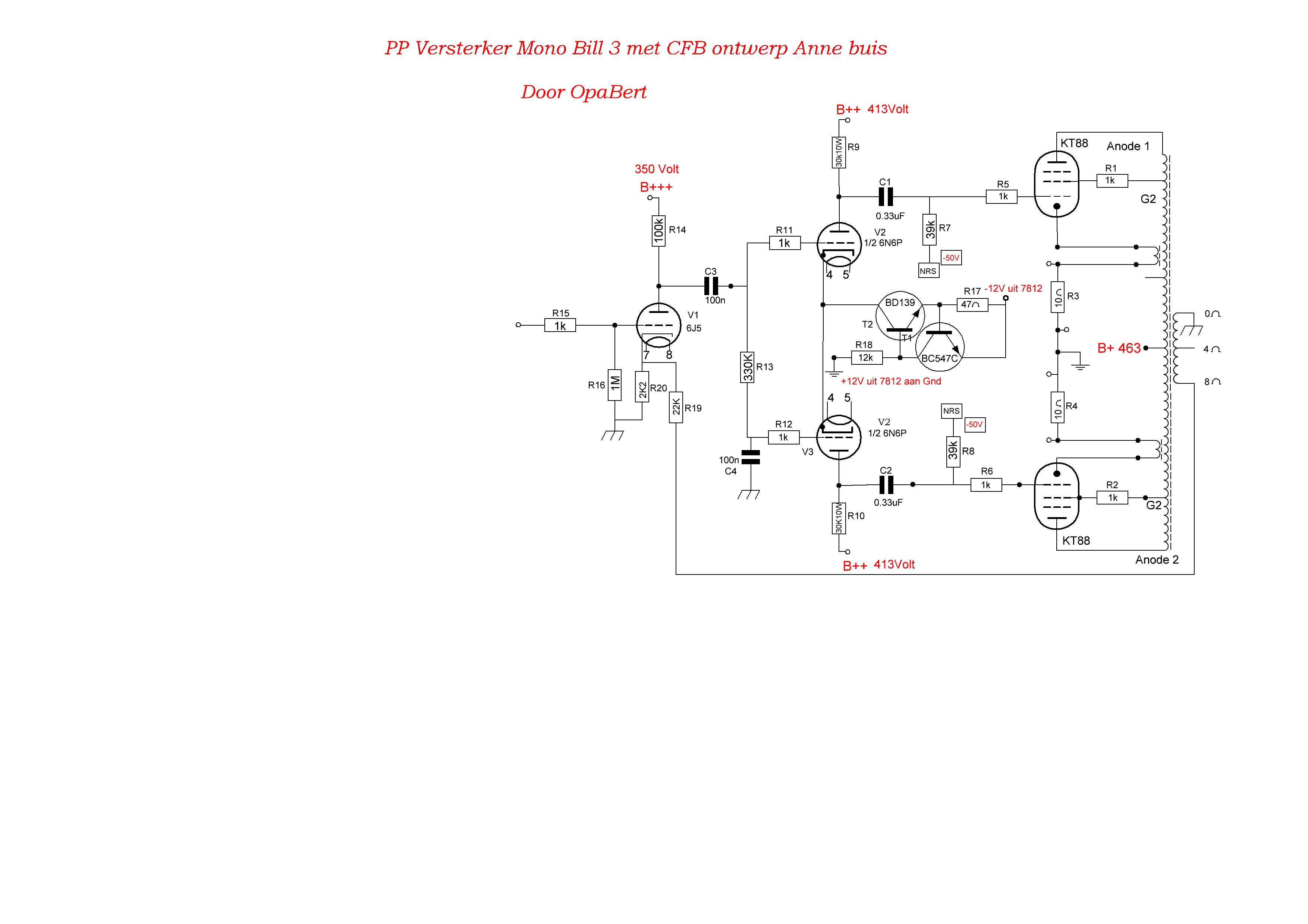

Nu na wat pogingen een schema van de MonoBill van Anne in twee stukken gehakt
Nu klopt het is de vraag of heb ik een draadje vergeten
De ECC83 is een 6J5 :oops:
Edit
shit draadje vergeten :oops:

Berichtdoor Ah!buis » zo 02 aug 2020, 23:20
Waar is die ECC83 :think:
Maar 's in 't blauw, rood is al gebruikt :lol:
Berichten: 8968
Locatie: Oudenbosch
Re: MonoBill 3 met CFB

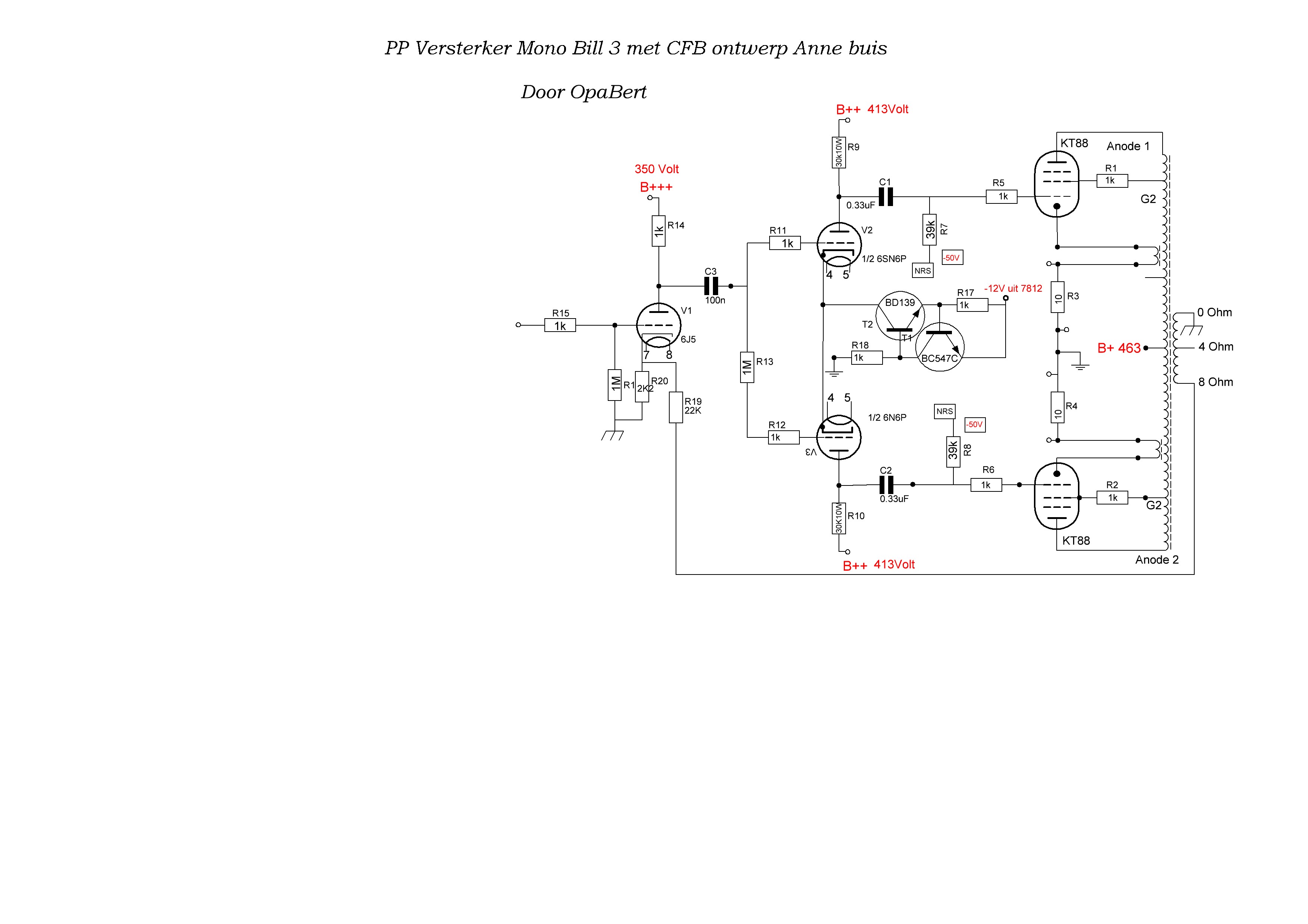

Berichtdoor OpaBert » ma 03 aug 2020, 7:37
Ah!buis schreef:Waar is die ECC83 :think:
Hoi Anne
Ik had het verkeerde postzegel plaatje Hier gepost
Computer uit gezet maar Splan niet afgesloten dus was mn wijziging niet bewaard
Maar ik wilde weg bij dat ding
Dus op de bank zie ik de tekening met ECC83
Met ipad dat gepost maar na 10 min weer wat moed verzameld
En toen maar weer bij de pc en aan het verbeteren gegaan
Maar dat is niks met pijn in je rug haasten
Nog wel ff edit er bij gezet anders was het helemaal vreemd :oops:
Edit
Nog bedankt Anne :dank:

Berichtdoor Jan Geert » ma 03 aug 2020, 12:51
RobertD schreef:12SN7, 6N6P, 6J5GT, wat wordt het nu?
Dan heb je er nu maar een 6SN6p van gemaakt :?: :think:
Luidsprekers:zie avatar
Versterkers: Buis van 't huis
CD spelers: 10 11 12 13 14 15 1617
Plaatjesdraaier: full acryl
Kabels: ja
Berichten: 8968
Locatie: Oudenbosch
Berichtdoor OpaBert » ma 03 aug 2020, 14:45
Ik ga dat editeren vanavond bedankt JanGeert het was me nog niet opgevallen :dank:

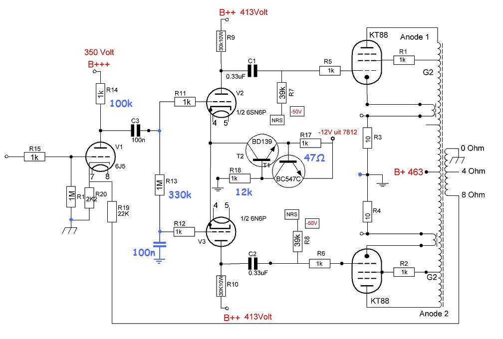

Berichtdoor democles » ma 03 aug 2020, 16:59
Anne,wat is de gedachte achter de 100nF naar massa bij de fasedraaier ingang?
Trouwens weer een heel mooi schema die je daar uit de hoge hoed tovert :goeie:
Berichten: 14807
Berichtdoor Ah!buis » ma 03 aug 2020, 20:01
democles schreef:Anne,wat is de gedachte achter de 100nF naar massa bij de fasedraaier ingang?
Is eigenlijk een verschilversterker met de twee roosters als ingang.Als je beide roosters hetzelfde aanbiedt is er geen verschil en komt er niks uit (op de anodes).Met één ingang op nul (wisselspanning) is het aangeboden verschil het signaal op het andere rooster en dat wordt versterkt.
Ipv die C kun je daar ook een tegenkoppel signaal aanbieden.Wordt het verschil versterkt.Dat verschil is dan de vervorming in tegenfase en werkt de vervorming van de versterker tegen.
Berichten: 8968
Locatie: Oudenbosch
Berichtdoor OpaBert » ma 03 aug 2020, 20:09
Ja ben je Zeer dankbaar Anne :dank: :dank: :dank: :dank:
Zonder jou had het niet mogelijk geweest
Wat ben ik blij dat je ons helpt serieus Anne :dank: :dank: :dank: O:) O:)
Berichten: 14807
Berichtdoor Ah!buis » ma 03 aug 2020, 20:29
OpaBert schreef:Ja ben je Zeer dankbaar Anne :dank:
Niet overdrijven hè, met de anderen hier kom je er ook wel.Misschien iets trager, niet iedereen heeft zoveel vrije tijd.
Wat ben ik blij dat je ons helpt serieus Anne :dank: O:)

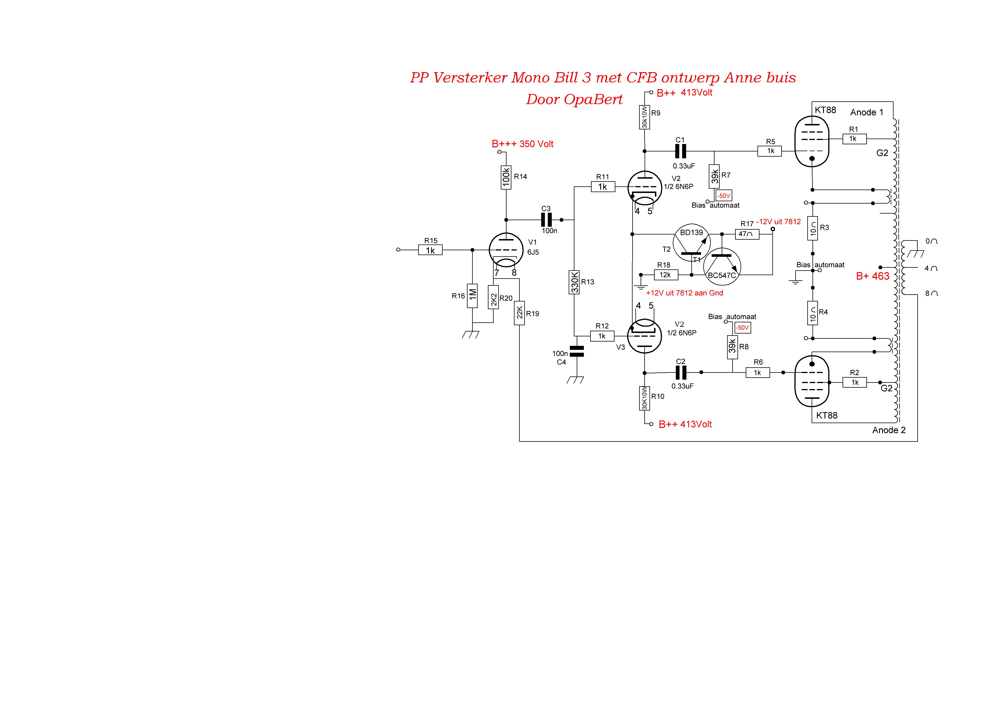

Berichtdoor OpaBert » ma 03 aug 2020, 22:54
Zo moet het goed zijn
Wijzigingen van JanGeert (6SN6P) en van Anne in het schema verwerkt
nu maar snel uit
Berichten: 14807
Berichtdoor Ah!buis » ma 03 aug 2020, 23:18
Van de massa aansluiting tussen de twee 10Ω maar één verbinding naar de automaat om aardlussen te voorkomen.
En nu ga ik er ook onder :-$
Berichten: 8968
Locatie: Oudenbosch
Berichtdoor OpaBert » di 04 aug 2020, 8:43
Ah!buis schreef:Van de massa aansluiting tussen de twee 10Ω maar één verbinding naar de automaat om aardlussen te voorkomen.
Ok Anne , doe ik heb de vlagje NRS weggedaan er staat immmers al -50 Volt bij en Bias automaat er bij gezet
Edit
Berichten: 14807
Berichtdoor Ah!buis » di 04 aug 2020, 11:54
Nog wat.Voor R17 heb ik 47Ω opgegeven, was 39Ω in een vorige uitvoering.Is om wat meer uitgangsspanning van de fasedraaier mogelijk te maken wegens de kathodetegenkoppeling.
Misschien dat die 39Ω toch wel kan (of 43Ω ), later bekijken, hangt van de voeding af.
Berichten: 8968
Locatie: Oudenbosch
Berichtdoor OpaBert » di 04 aug 2020, 11:59
Ah!buis schreef:Nog wat.Voor R17 heb ik 47Ω opgegeven, was 39Ω in een vorige uitvoering.Is om wat meer uitgangsspanning van de fasedraaier mogelijk te maken wegens de kathodetegenkoppeling.
Ok Anne die 47 ohm is bereken voor de B++ spanning in het schema Zou je de die weerstands waarde kunnen geven bij spanning B++ Anne
Dan plak ik dat in het schema erbij :rock:
Reuze bedankt voor de goede Tips en berekening :dank: :dank: :dank:
