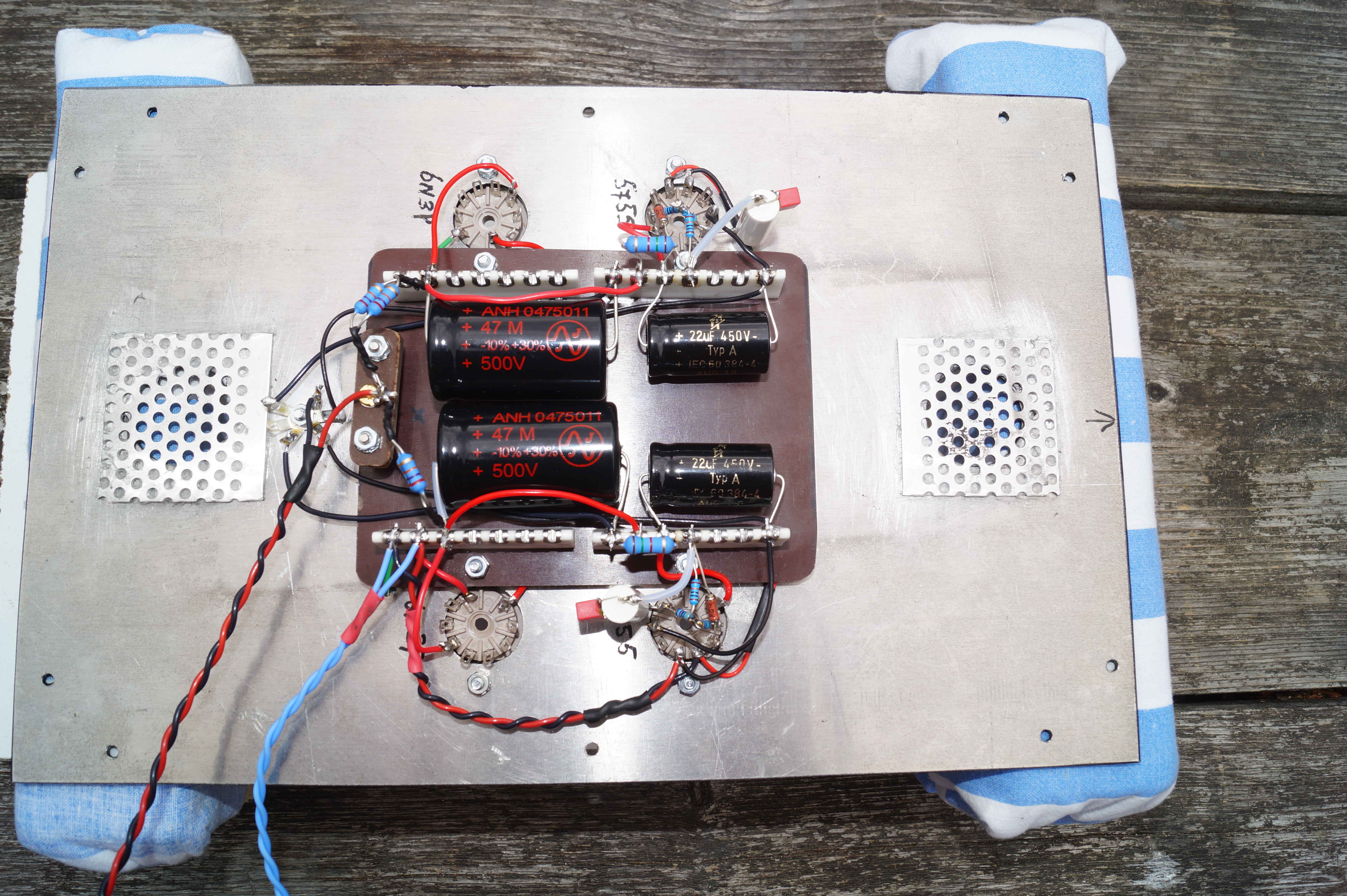

Berichten: 4949
Re: Phono dude
Berichtdoor democles » ma 17 aug 2020, 21:45

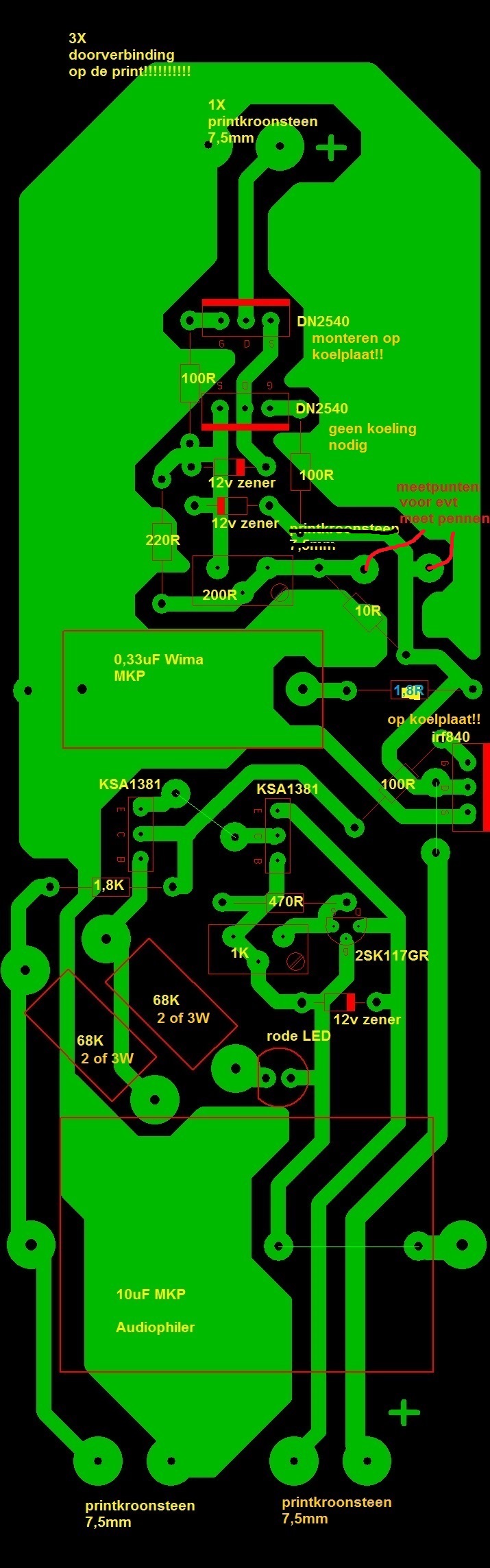

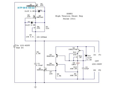

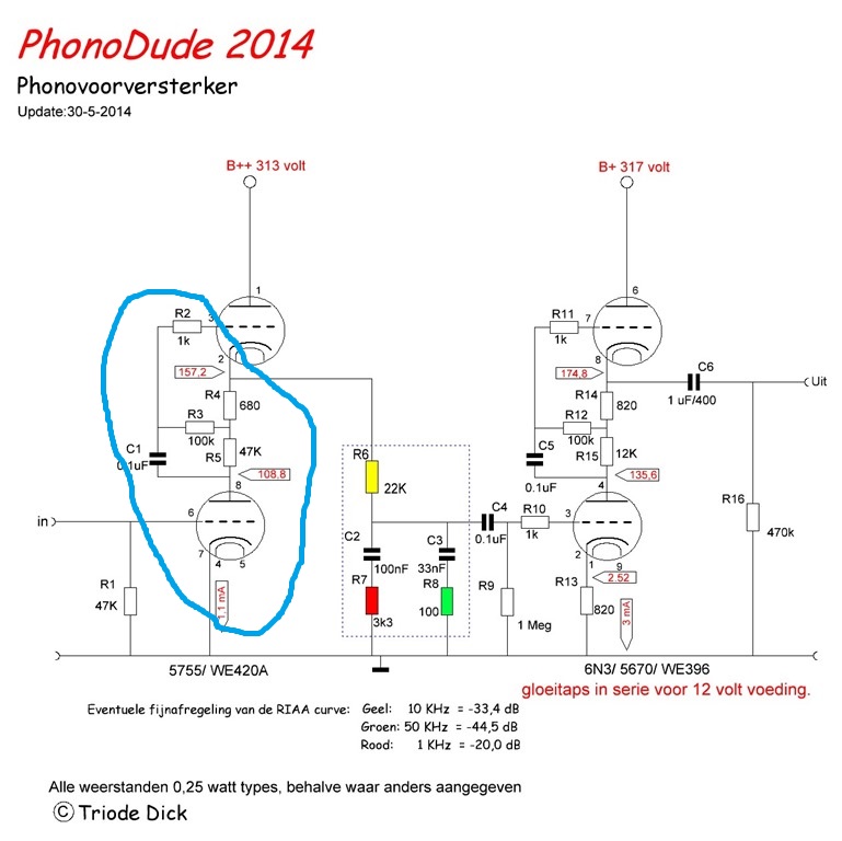

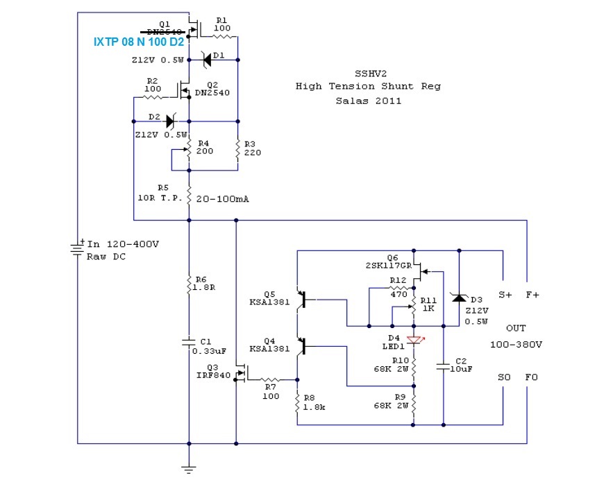

Aangezien de trafo genoeg voltjes levert en ik niet alles wil wegpoetsen met dikke weerstanden wat het ruisgedrag slechter maakt.
Maar bedacht er een Salas HV shunt tussen te zetten.
Zo,n shunt verstookt nogal wat warmte.
Dus een koelblokje er bij is wenselijk.
De eerste FET vervang ik door een ander.
De oorspronkelijke DN2540 begeeft het daar te vaak.

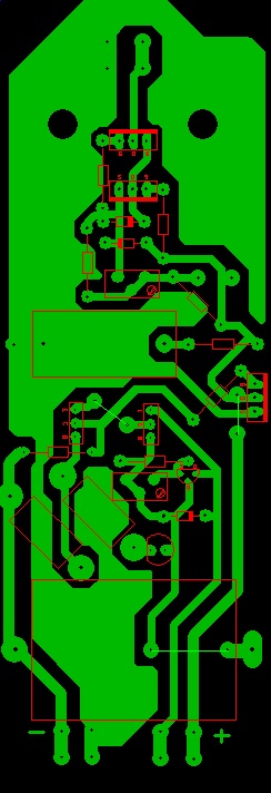

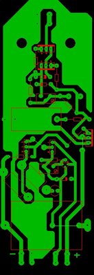

Heb het ontwerp wat aangepast op de kastruimte.

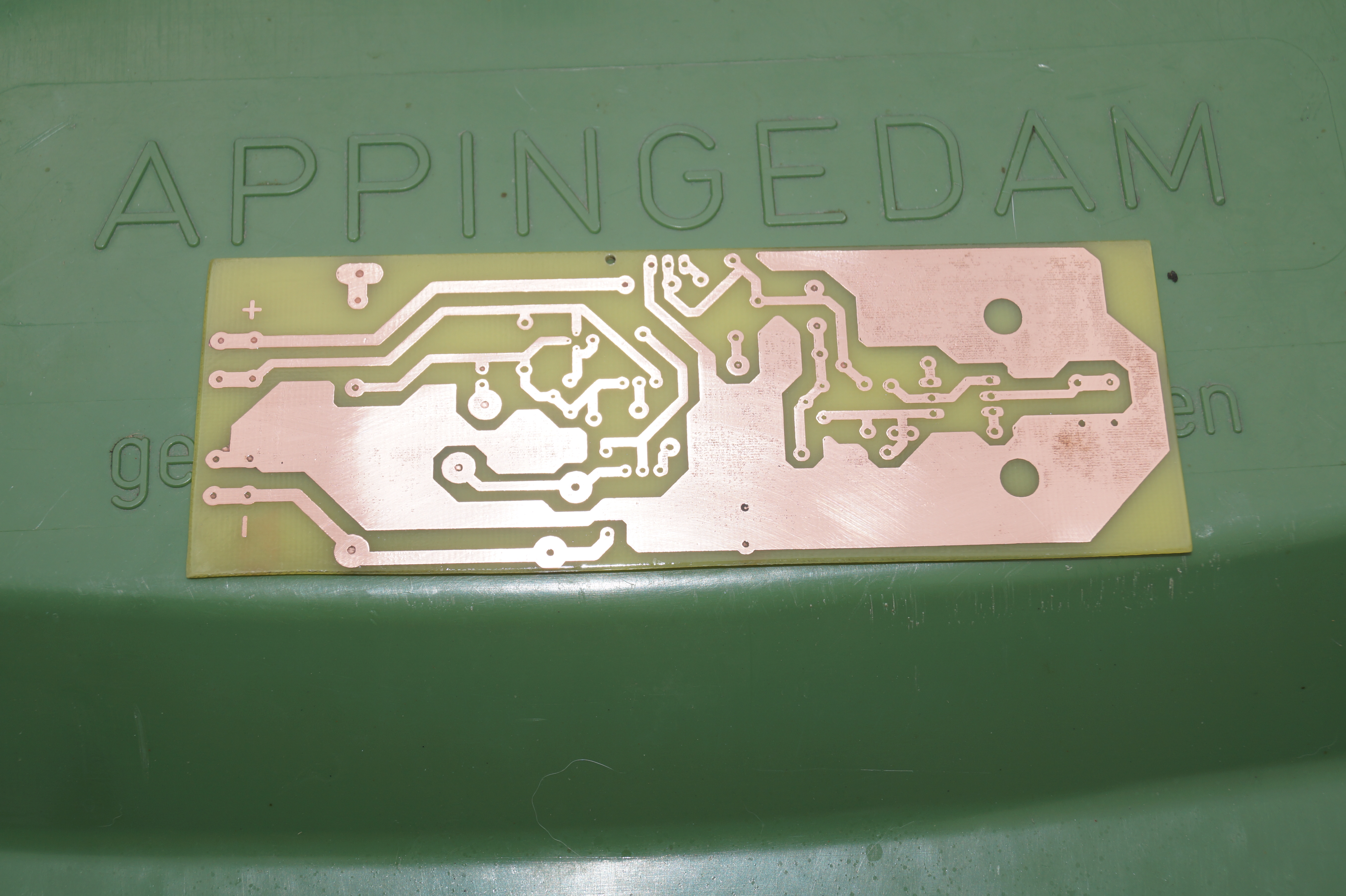

Printje gemaakt.
Morgen maar even vol solderen.

democles schreef:Aangezien de trafo genoeg voltjes levert en ik niet alles wil wegpoetsen met dikke weerstanden wat het ruisgedrag slechter maakt.
:o :-s
Is 't nog niet heet genoeg ? :shock: :lol:

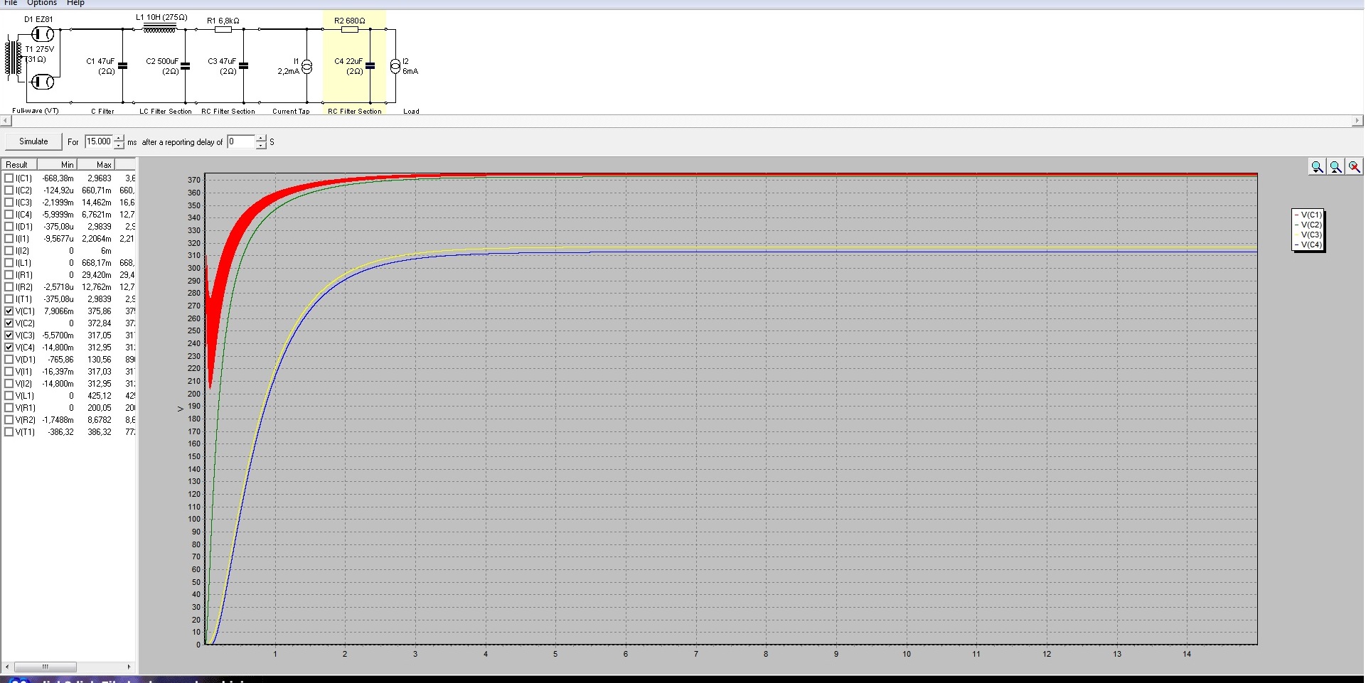

Met weerstanden verhogen kwam ik op dit......
Dan ga ik van de oorspronkelijke 3,3K weerstanden na de tweede elco,naar 6,8K een meer dan verdubbeling :shock:
Verlies iets van 60V en bij goed 8mA is dat ong ½W warmte.
2W weerstand en (te vlug ?) klaar ! :lol:

Oke,Anne
Vergeet ik eers dat Salas ding en probeer het met weerstanden.
Had ook niet zo snel gedacht aan de lage amperages :shock:

Re: Phono dude
Berichtdoor democles » di 18 aug 2020, 19:44
Maar even aan het passen en meten........... :mrgreen:
Dit gaat passen.
Berichten: 4949
Re: Phono dude
Berichtdoor democles » wo 19 aug 2020, 15:22

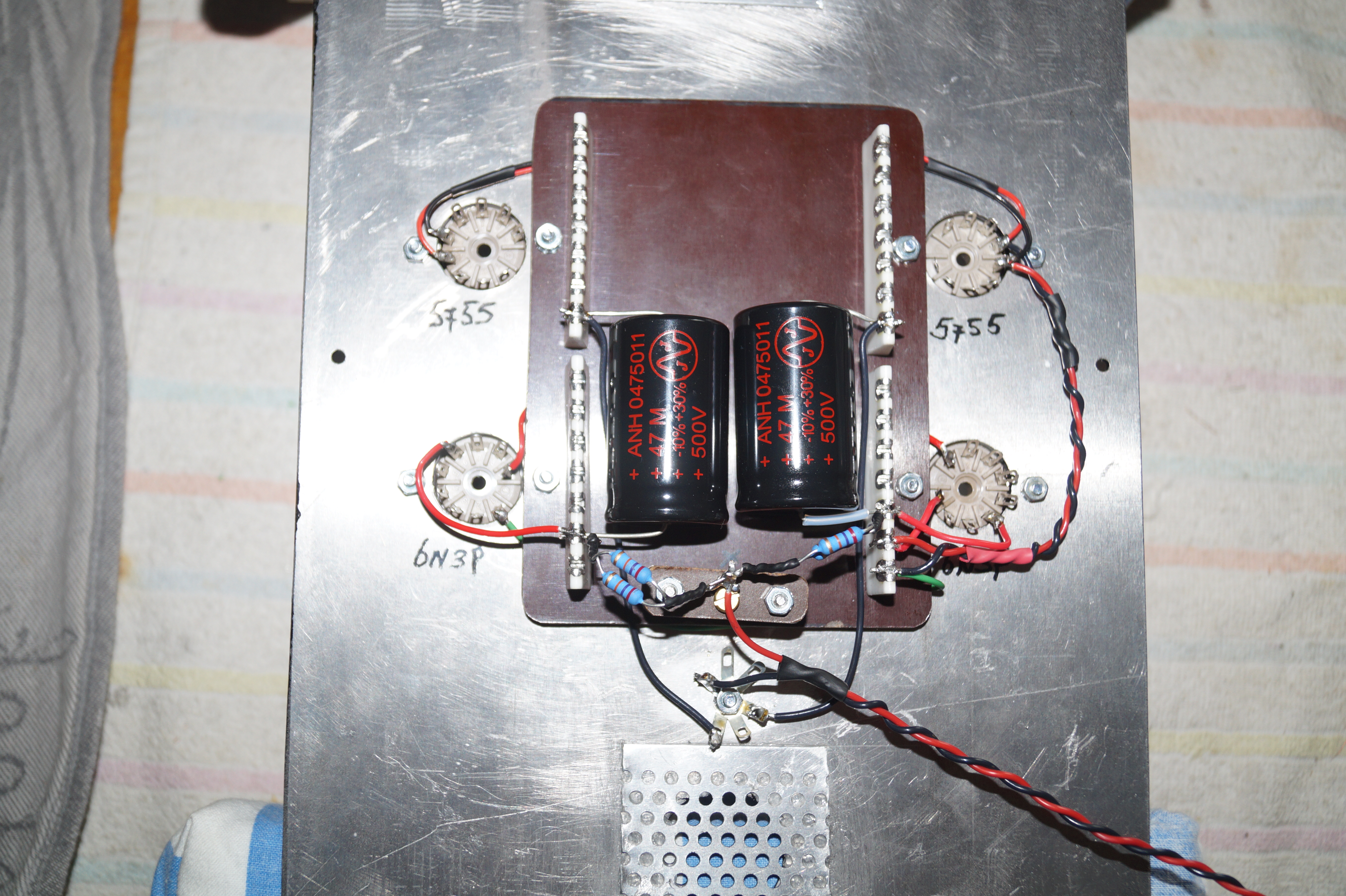

En waar begin je dan mee :think:
De gloei bedrading natuurlijk. :wink:
De bedrading is teflon geïsoleerd.

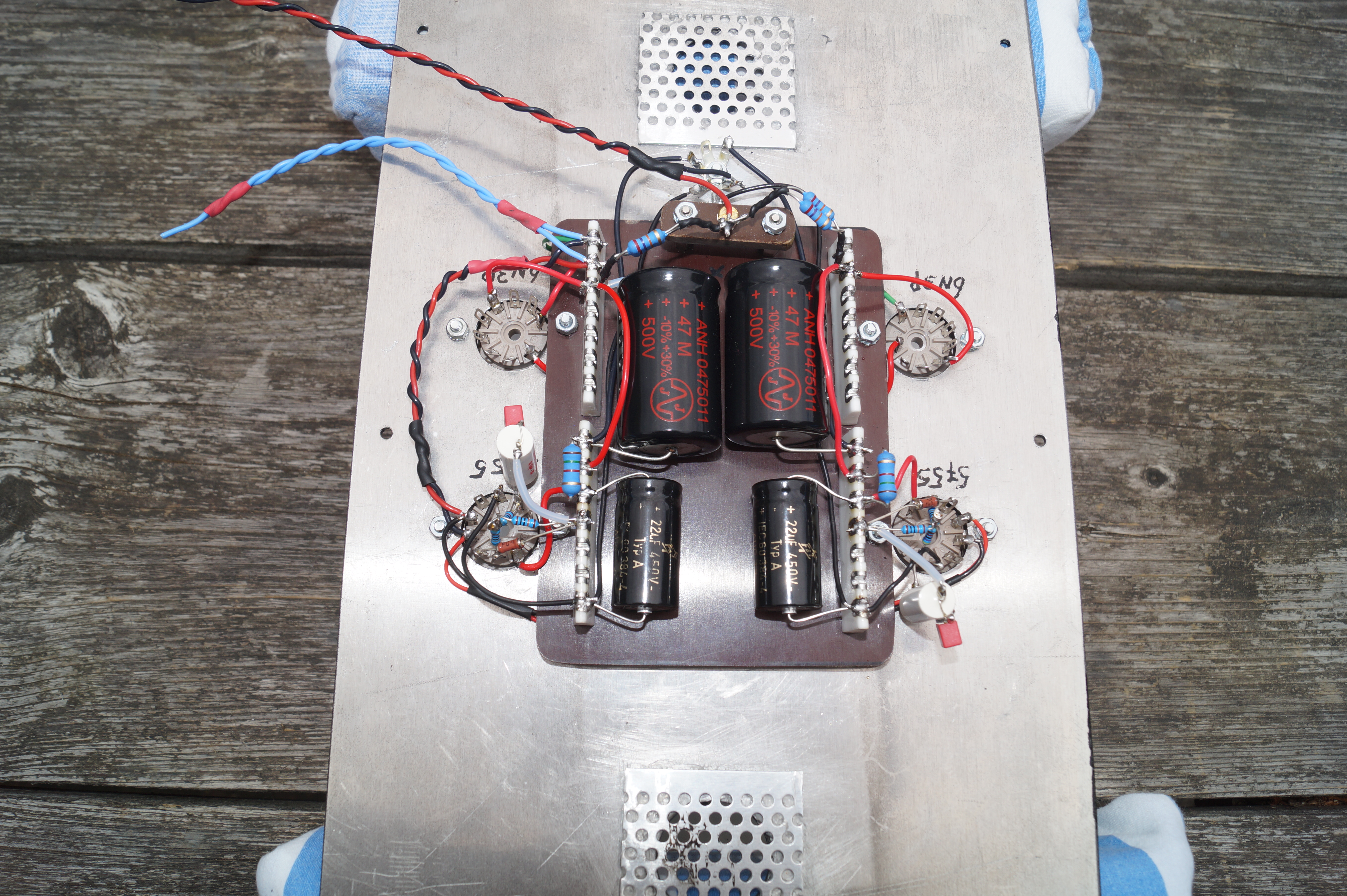

De 5755 buizen gloeien op 12,6v en de 6N3P buizen staan in serie over de 12,6v,zodat ze elk de helft van de spanning voor hun kiezen krijgen 6,3v.Tenminste dat was de bedoeling.
Ook een beetje HS aan de 6N3P,s gesoldeerd.
De massa punten worden de min van de elco,s ,1 elco per buis en van daaruit gaan de massa,s naar het sterpunt.

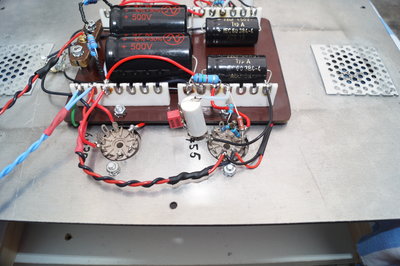

Berichtdoor democles » do 20 aug 2020, 16:10
De eerste twee buizen voorzien van weerstanden.
Was wel even een gevogel om dat een beetje goed te krijgen :D
Eerst genoeg voor vandaag,morgen de andere twee buizen.............. :mrgreen:

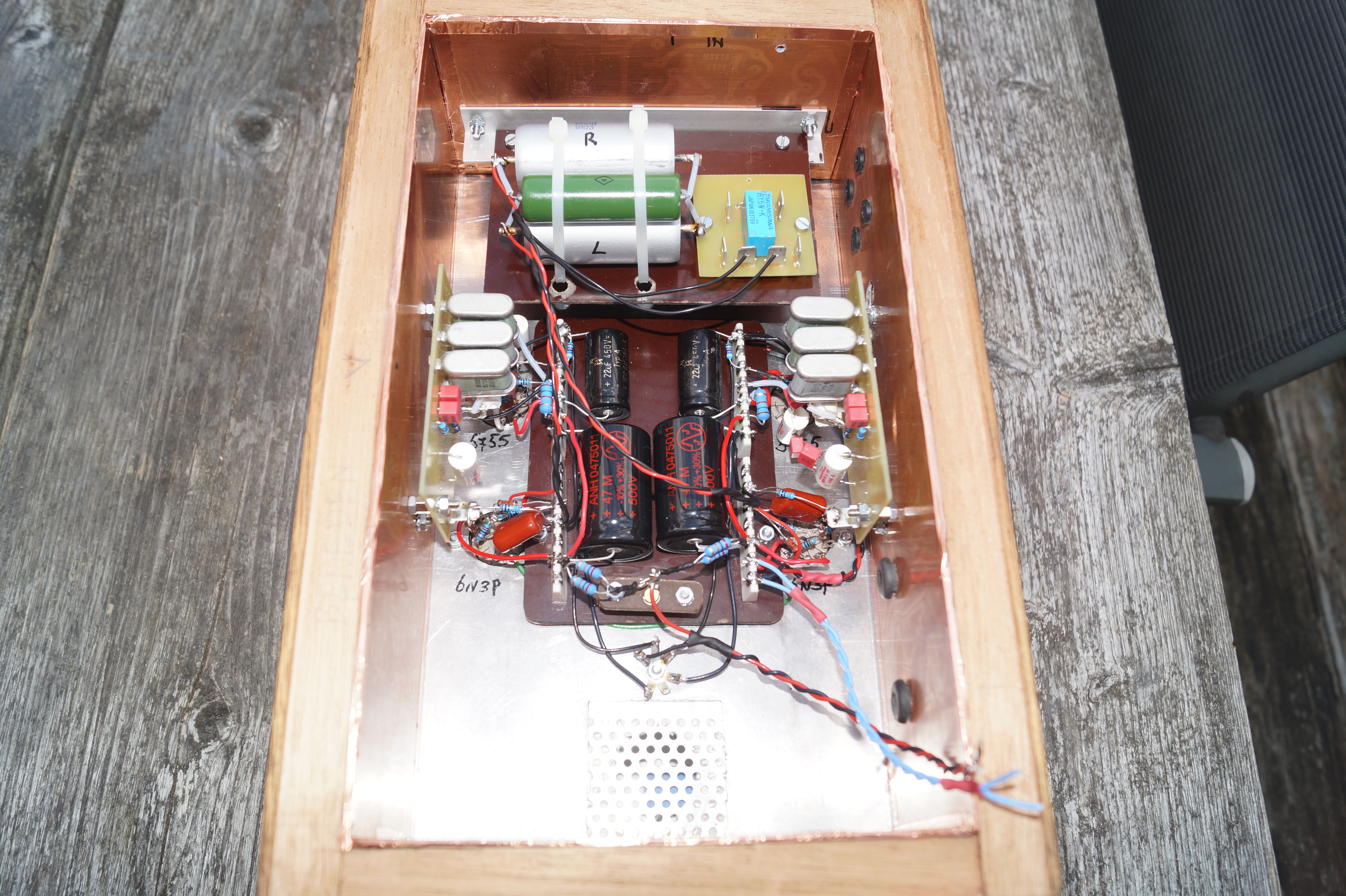

Berichtdoor democles » do 20 aug 2020, 22:24
Toch maar wat doorgepakt.
Morgen de ingang/uitgangs- bedrading er aan :lol:

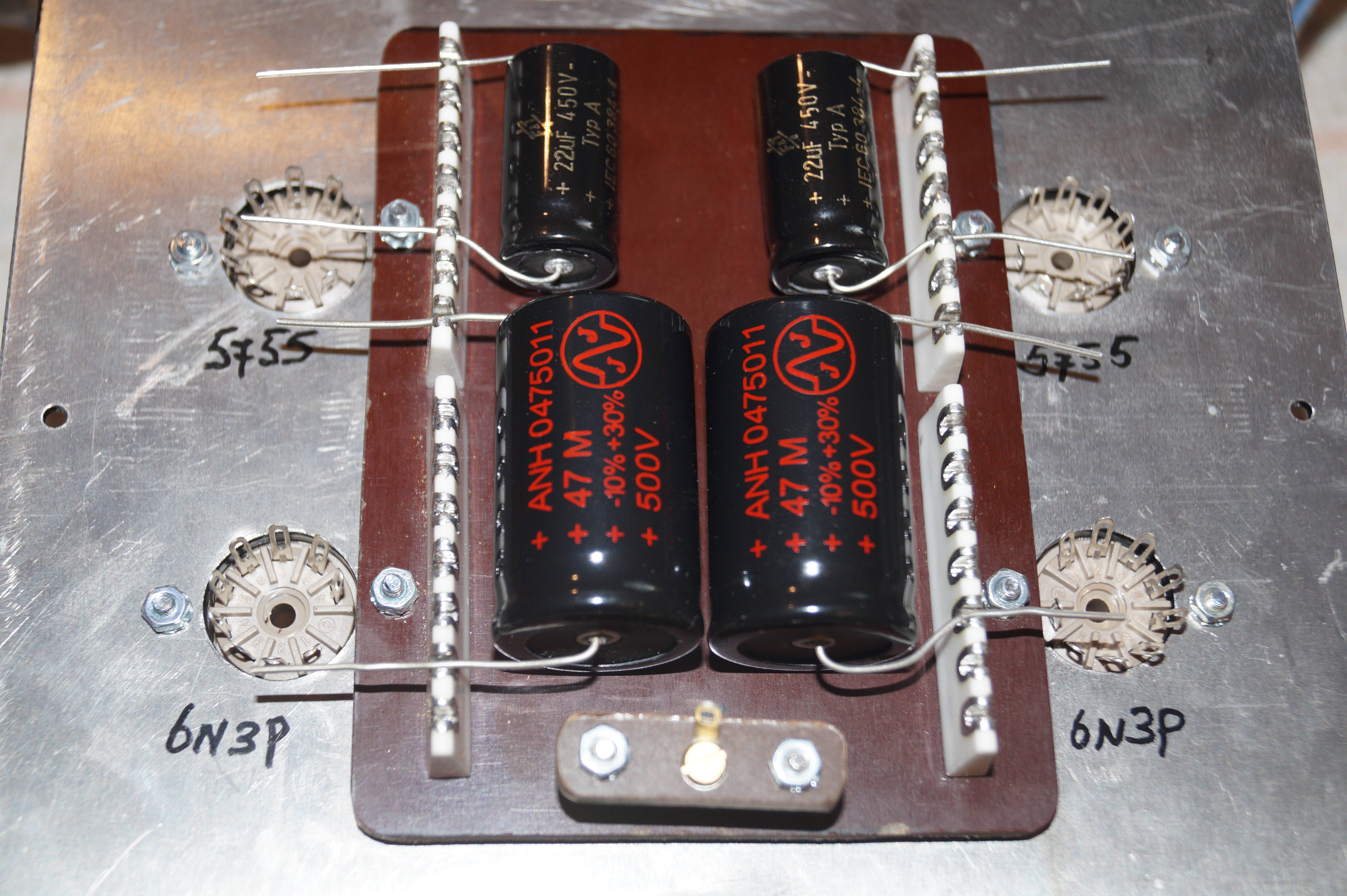

Moest nog wel even de filterprintjes een cm hoger monteren,ze raakten de weerstanden op de buisvoeten net,maar dat is ook weer gefikst. :)

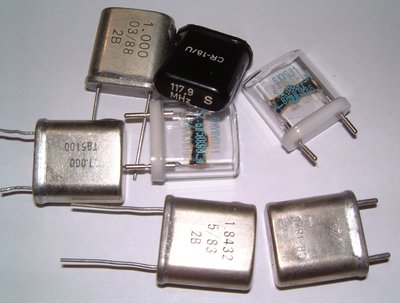

Zitten er nu 6 kristallen in of wat zijn het voor dingen ? Demo

Re: Phono dude
Berichtdoor Jan Geert » vr 21 aug 2020, 16:14
ziet eruit als moeilijke Russische militaire mica caps. :lol: :lol:
leuke dingen wel.

douwebakker
Berichten: 522
Locatie: Vledder Drenthe
Re: Phono dude
Berichtdoor douwebakker » vr 21 aug 2020, 19:17
Heren even opletten hoor! Het zijn condensators van 10 nF ze staan parallel met nog 2 (rode) van 1.5nF Samen dus 33nF

Jan Geert
Berichten: 1077
Locatie: Leiden
Re: Phono dude
Berichtdoor Jan Geert » vr 21 aug 2020, 20:14
douwebakker schreef: Het zijn condensators
Dat zeg ik. :) SilverMica uit Rusland

Berichten: 8970
Locatie: Oudenbosch
Re: Phono dude
Berichtdoor OpaBert » vr 21 aug 2020, 20:19
Leken net op de kristallen :-k
shit draadje vergeten :oops:
Berichten: 4949
Re: Phono dude
Berichtdoor democles » vr 21 aug 2020, 20:58
Ja Bert zijn Russen 0,3% mica,s.
Een keer tig jaar geleden een zak vol gekocht,deden het prima als SPDIF ingang condensatoren in mijn dac,s.

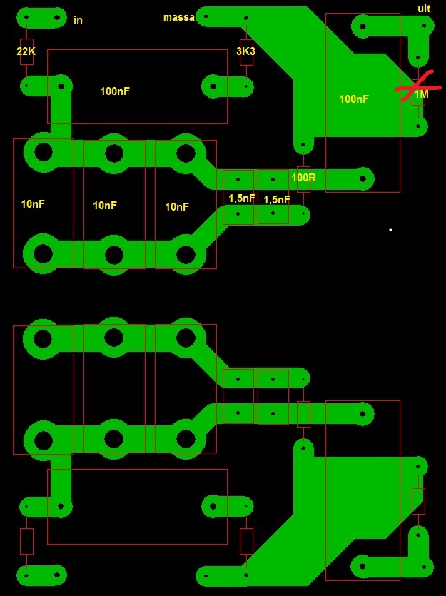

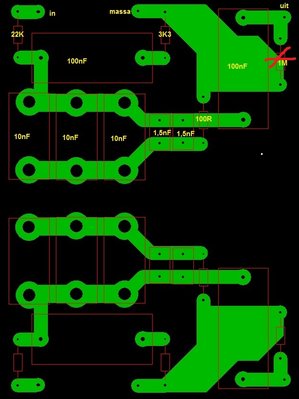

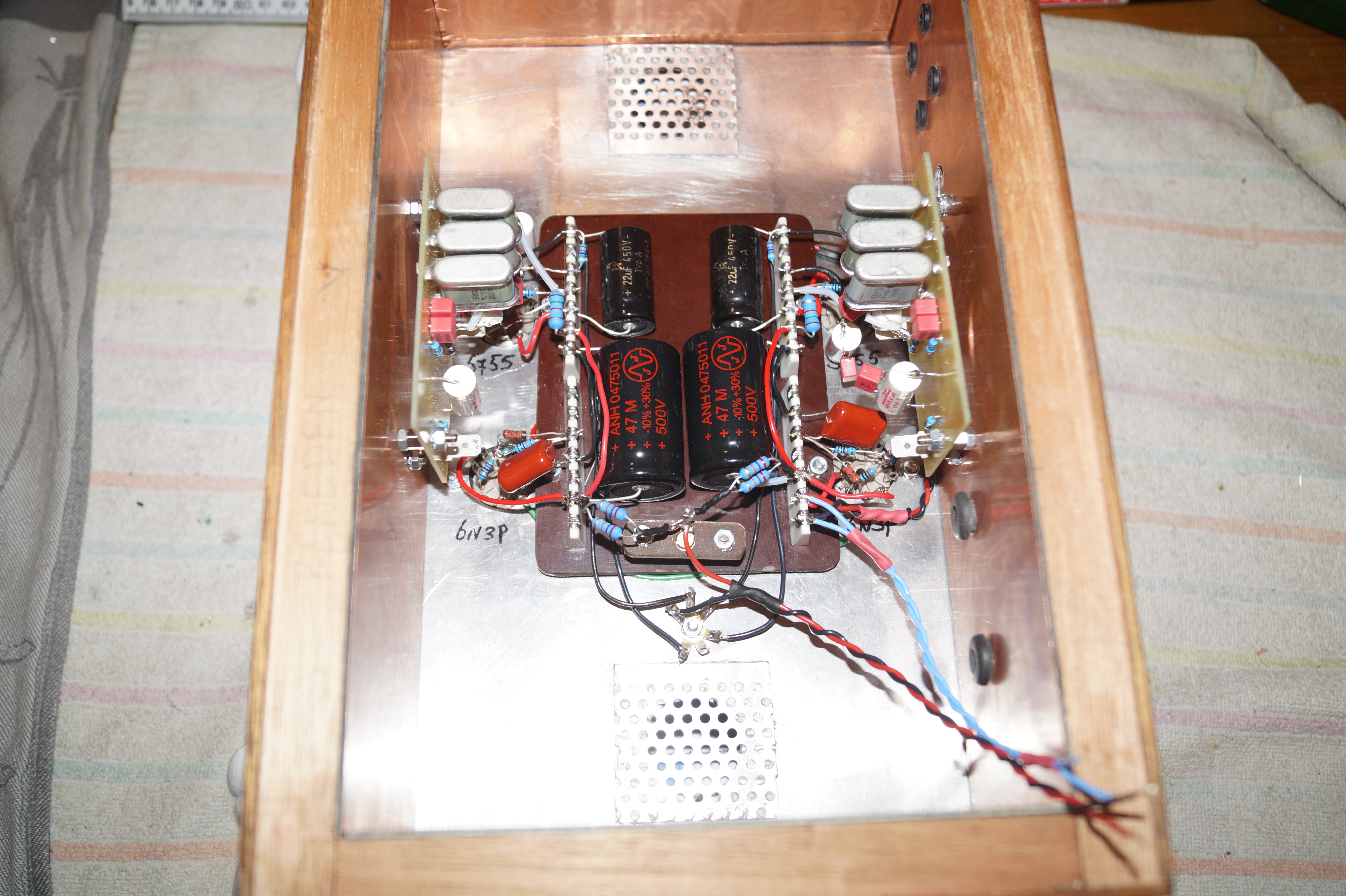

Ondertussen weer wat opgeschoten.

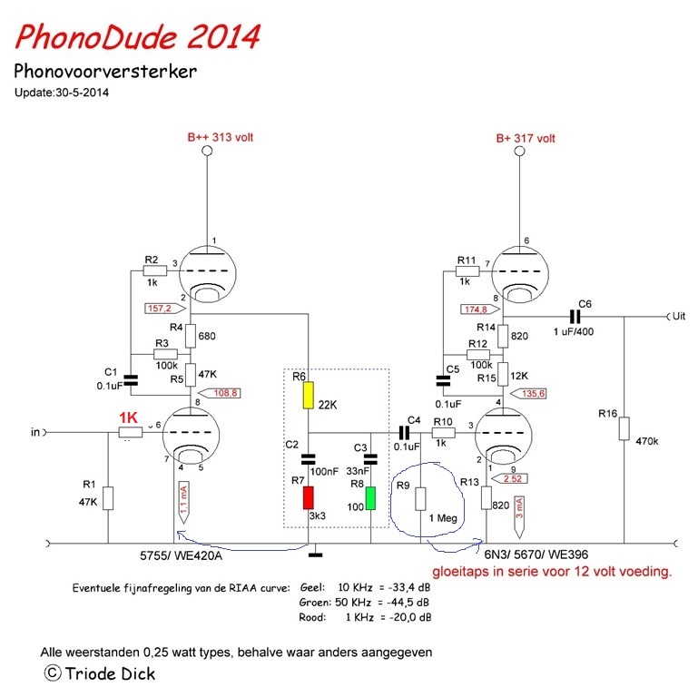

Eerst wat veranderd aan het filter printje.
De 1M op het laatst er uit geknipt.
De 1M ging anders naar de massa van de eerste buis nu via los weerstandje naar de massa van de tweede buis waar het hoort.
Dan de eerste buizen voorzien van 1K roosterstop weerstanden,stond niet in het schema,maar wijlen Dalojan berichte daar al eens over.
Ik denk dat Zondag de prik er op kan.
(maar even zoeken waar ik die platenspeler in de vorige eeuw heb neergezet :think: )

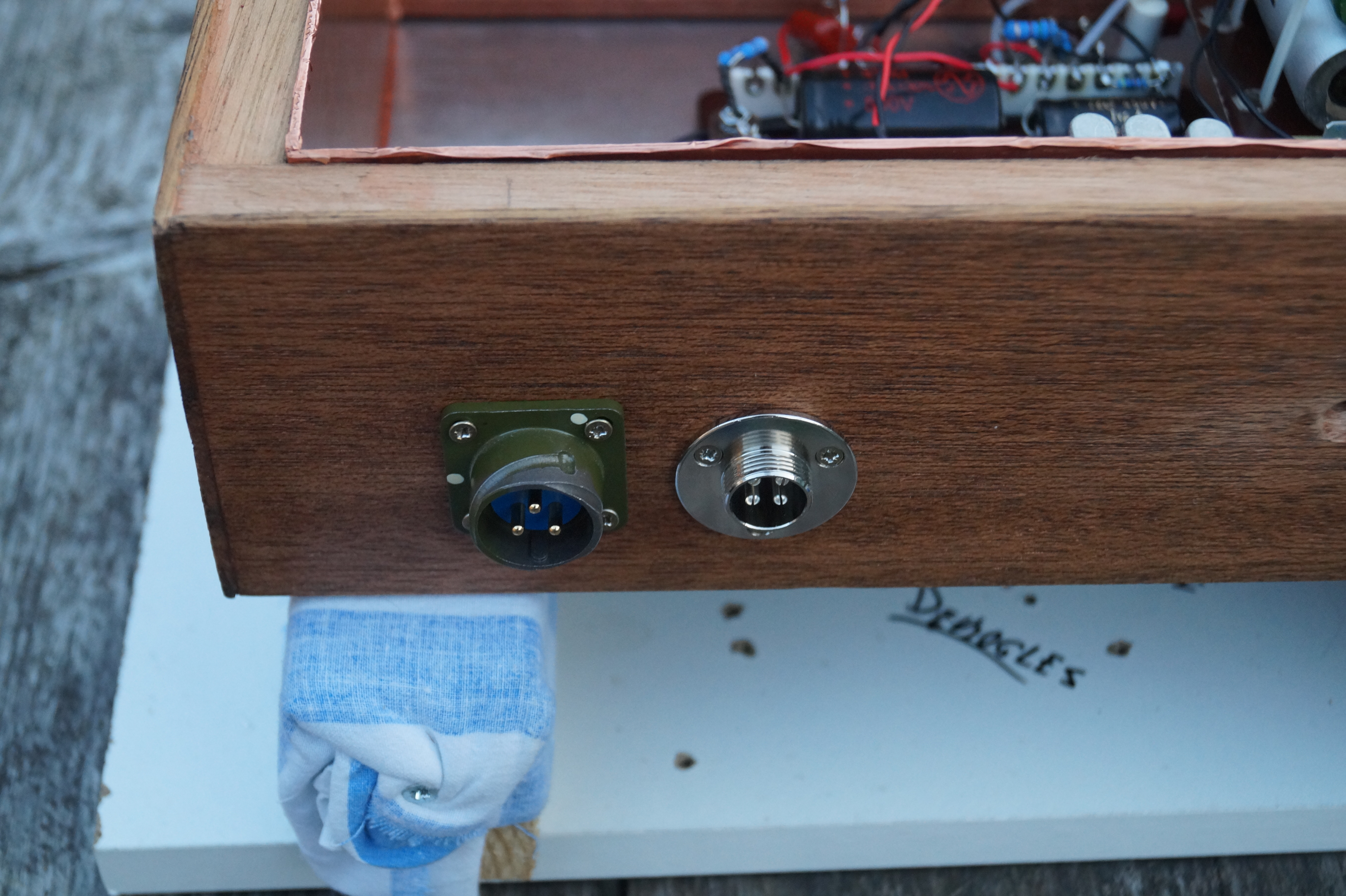

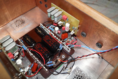

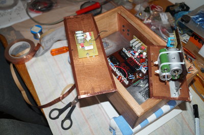

De printplaten voorzien van koperfolie aan de randen,voor beter contact.
Wat foto,s van de huidige staat.
