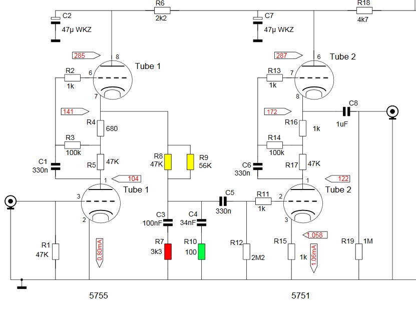

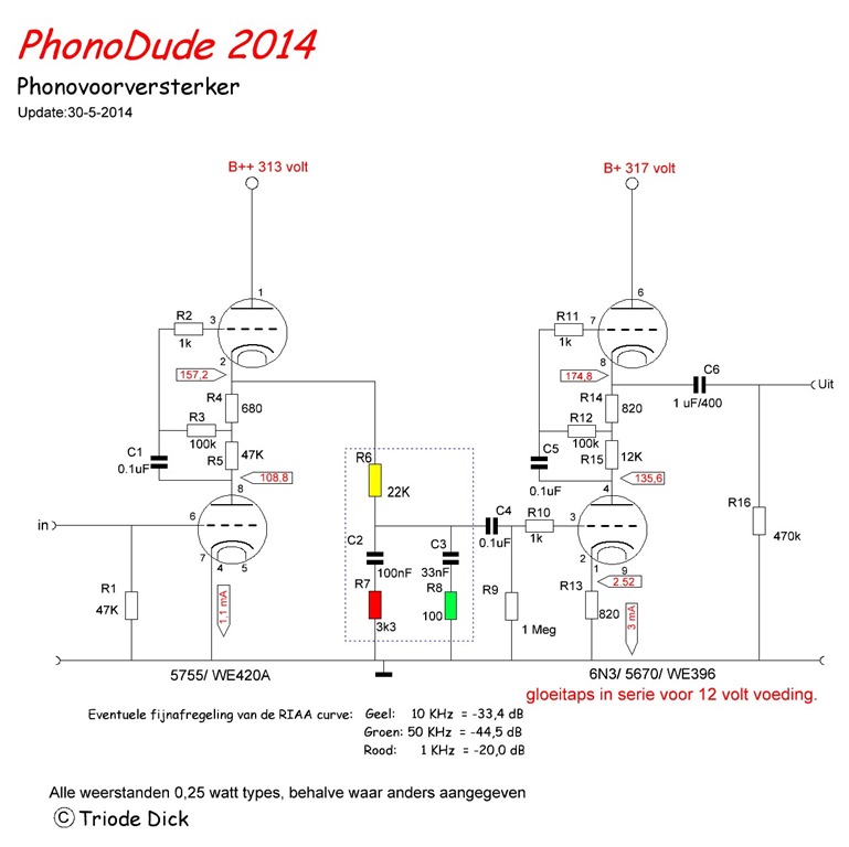

Zat even te kijken naar de schema,s voor een Phone dude.
Wat me opviel was het verschil van 33nF of 34nF in de RIAA correctie.
Is er een voorkeur?

Het gaat niet alleen om die 33 of 34nF he, ook de componenten eromheen doen mee. Ik zou (Dick kennende) de laatste versie nemen. Trouwens uitstekende voorversterker, kan 'm aanraden. Vergeet zeker de afscherming voor de buisjes niet.

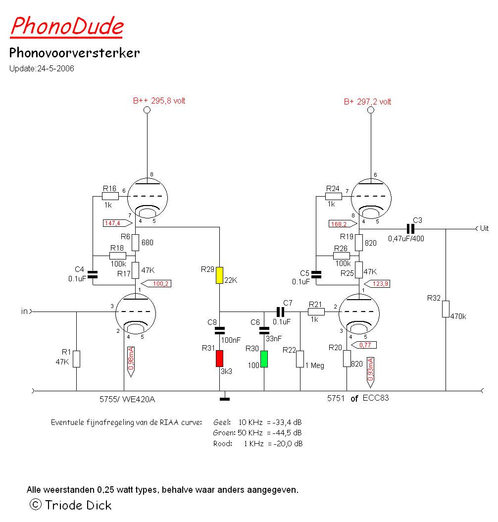

in de 2006 versie staat ook 33nF

Er is toch wel een plaatje van die Curve 33NF en evt aanvullend een ctje erbij Lekker tweaken scoop erop en de generator
Lijstje met frequenties en voltages
En dan op hokjes papier in vullen en grafiek tekenen heerlijk werk wel tijdrovend
Maar ja tis hobby en ik vermoed dat 33NF ook geen 33 NF is welke we bij EOO of De afhaal chinees kopen
Idem weerstanden staat ook niet bij 1% of 0.1%

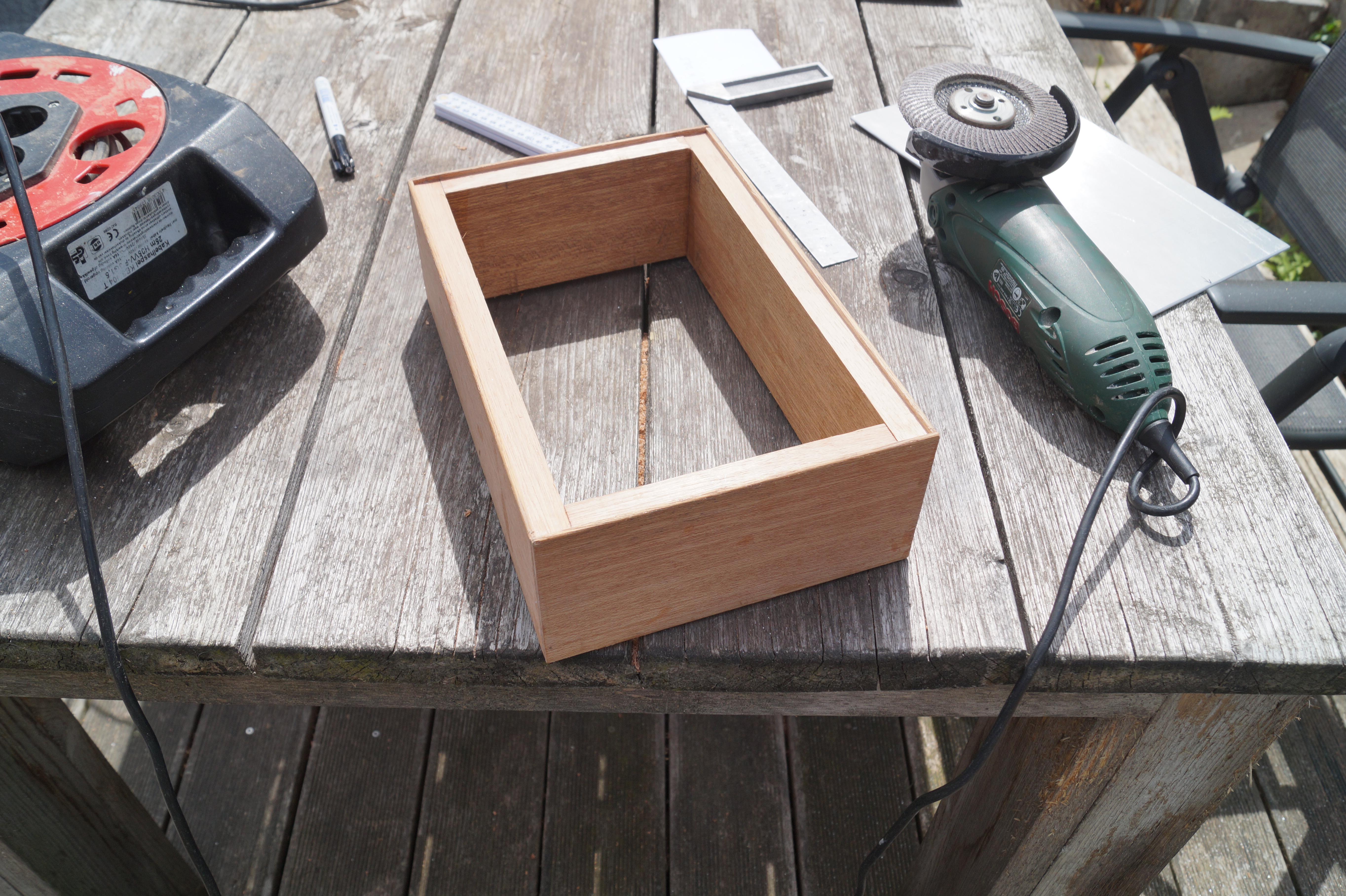

Had gisteren al een bakje gemaakt voor het versterker gedeelte.
Heb eerst nog zitten dubben om de voeding en versterker in 1 kast te zetten,maar met een beetje afstand tussen de buizen en de trafo,s werd de kast te groot en was geen porum.
Bouw wel twee kastjes.
Vandaag de bovenplaat pas gemaakt.
Het spits is er af :lol:

Maar even in de grabbelton gekeken of er iets bruikbaars is voor de 33nF condensatoren in de RIAA sectie :-k
Had nog een zakje silvermica Russen van 0,3% 10nF 350v.
De meter er bij en 2x drie kunnen matchen ,voor zover mijn Chinese componenten meter gaan kan, meten beide setjes gelijk =P~
Per setje dus 30nF als alles parallel staat.
Enkel dus nog 2x1,5nF uitzoeken om tot die 33nF te komen,maar een hele stapel film polyprops besteld (2,5%) om te matchen.
Er zullen er vast wel 4 zijn die in de buurt komen uit een stapel van 30 :D
Had wel gemerkt dat de lange bedrading van de silvermica,s ook mee speelt,zo kort mogelijk meten ze gelijk,dat is dus wat voor de uiteindelijke opstelling om rekening mee te houden. :think:

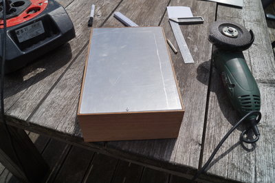

Mooi weer dus tijd om het tweede bakje voor de voedingen te zagen en te frezen. :D

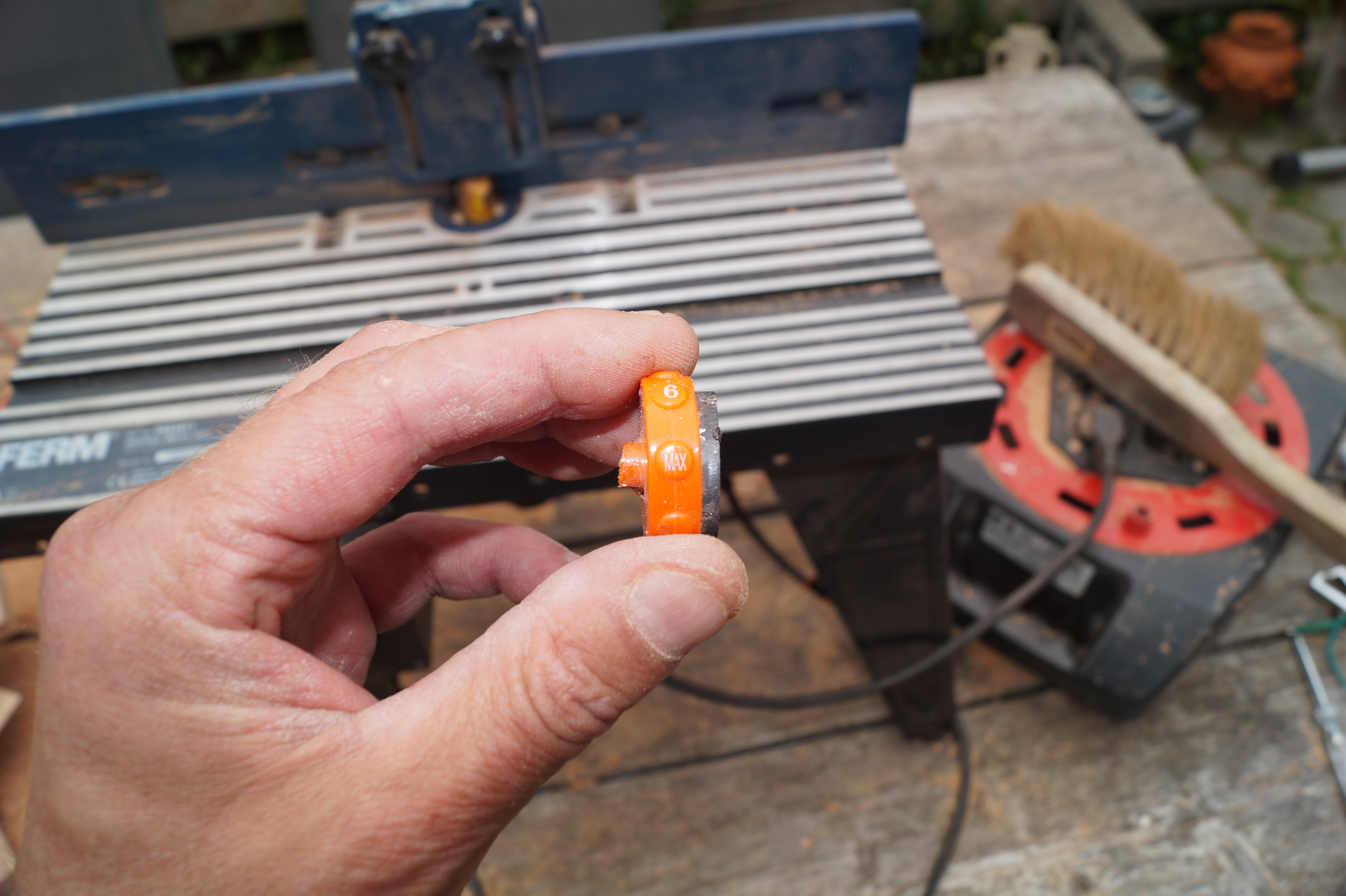

Halverwege kapte mijn frees er mee :twisted:
Ja het is geen wereldmerk,maar het deed zijn ding :shock:
Shit verbrand dacht ik,iets te over enthousiast met het hardhout :?
Maar goed waar kijk je dan naar,de koolborstels,die waren oke.
Spanning meten,is er.
Handvat losschroeven voor de toerenregeling.
En daar hadden we de boosdoener,een draai wieltje,wat eigenlijk een potmeter is, was er af en lag los in het handvat.
Drie pootjes afgebroken en een sleep contact (voor aan/uit ) was half weg gefikt.
De aan uit doorverbonden met een gesoldeerd draadje en de toeren regelings pot ook overbrugt.
Gebruik dat ding toch maar vol gas op de frees tafel............ :mrgreen:
En het werkte weer :rock:
