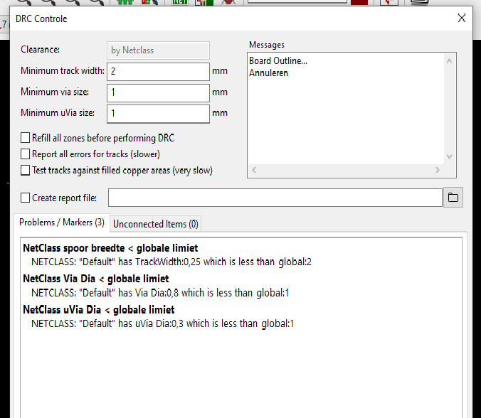

Maar ik krijg nog wel 3 foutmeldingen die ik niet kan thuisbrengen.

douwebakker schreef:Maar ik krijg nog wel 3 foutmeldingen die ik niet kan thuisbrengen.
Wat bovenaan in je plaatje staat zijn de minimale maten waar de drc mee werkt, onderin het plaatje zie je dat je via's, lijndiktes en afstanden kleiner gebruikt.

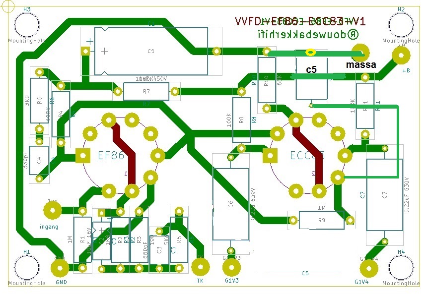

Ik zag dat je in de Kicat tekening de gehele bovenplaat als massa vlak had gemaakt.
Nu denk je natuurlijk massa is massa,maar in de praktijk blijkt dat niet zo :shock:
De massa hoort bij het onderdeel van de buis,iets met retour stromen.
De 10uF/450v is eigenlijk onderdeel van de eerste buis,zie de min hier van als het gezamenlijk massa punt van de EF86.
In je tekening was C5 aan massa gelegd bij de EF86 terwijl hij hoort bij de ECC83 :?
Het zou ook zo kunnen,en dan zit de massa aansluiting van het printje ook gelijk op een meer praktische plaats.

Demo, de GND aansluiting rechts boven kan ik me wel in vinden, maar het verplaatsen van C5 naar boven lijkt me een minder goed ID
Waarom?
Waarom?
Ik denk dat wat je minder wint aan de GND kant dan dat je aan de signaal kant verspeeld. Maar dat is mij idee hoor!
Eigenwijs is ook wijs!
Berichten: 4948
Re: Voorversterker en fasedraaier board
Berichtdoor democles » zo 12 jul 2020, 19:44
Zelf weten natuurlijk. :D
Maar zo wordt C5 een onderdeel van de EF i.p.v. de ECC buis.
Misschien dat Anne wat kan vertellen.

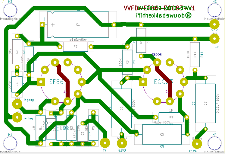

Berichtdoor douwebakker » zo 12 jul 2020, 20:09
Nog een poging. Zo beter?
Er kan nog wel een spoortje bij op de voorkant,
Berichten: 4948
Berichtdoor democles » zo 12 jul 2020, 21:06
:goedzo: =D>
Niks meer op aan te merken,behalve die 1K rooster stop weerstand dan :|

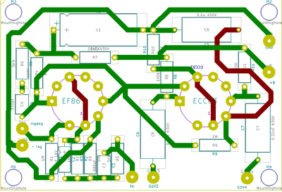

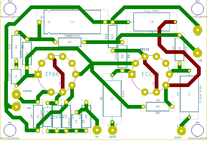

Nog 1 klein dingetje,misschien de aansluiting van B+ nog ietsie pietsie naar boven schuiven.
douwebakker
Berichten: 520
Locatie: Vledder Drenthe
Berichtdoor douwebakker » zo 12 jul 2020, 22:14
Gedaan.
