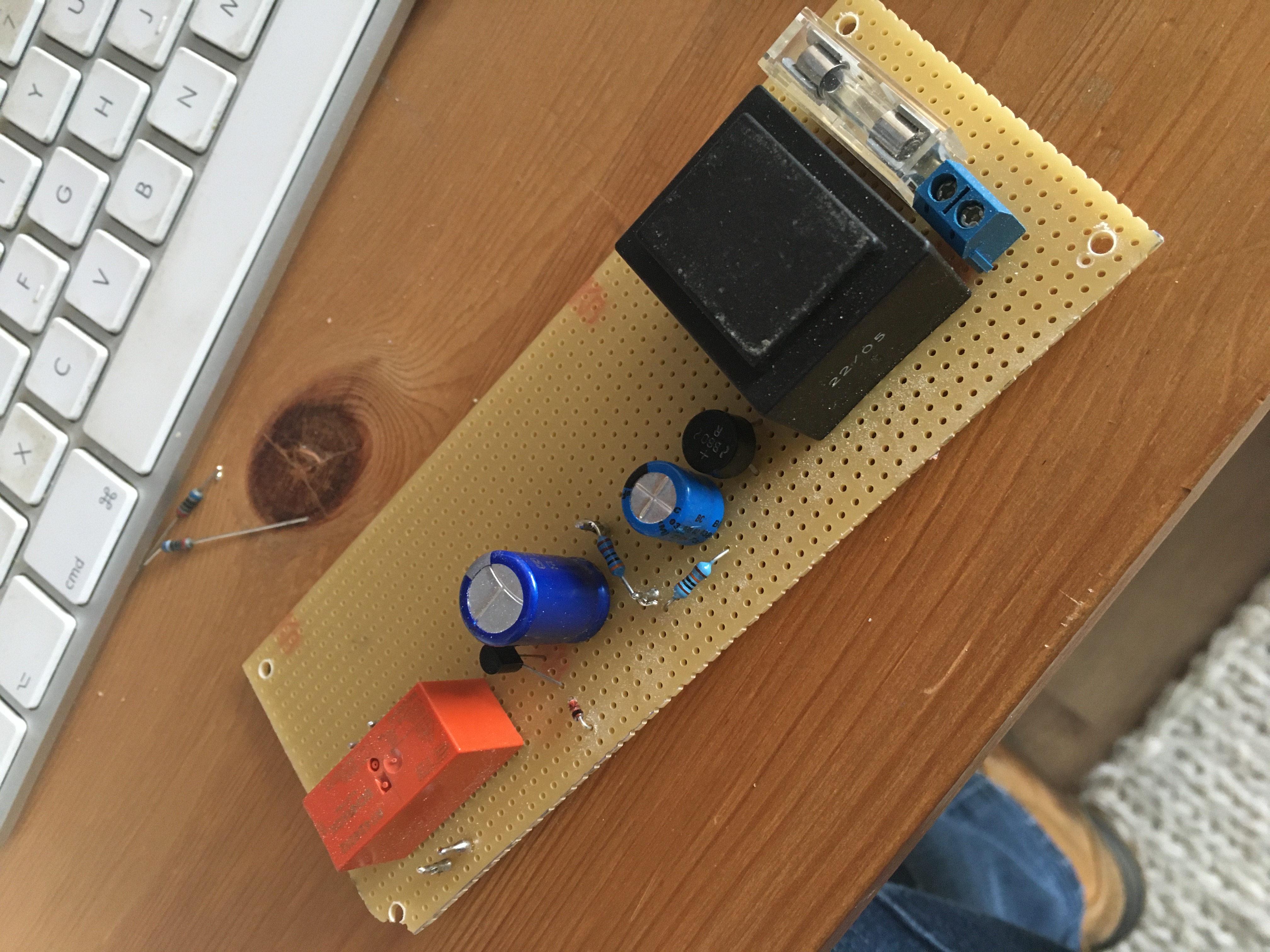

Nou, vooruit dan maar. Een foto van gerecycled materiaal uit allerlei laatjes waar ik eigenlijk het bestaan al van vergeten was...
Vraag blijft hetzelfde...

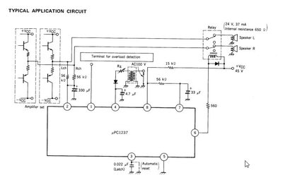

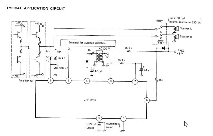

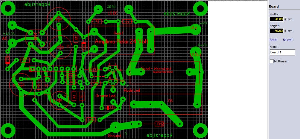

Hoi Leeuwarden,
Waarom niet gebruikmaken van dit ic UPC1237 werkt perfect kan zowel voor eindversterkers maar ook voor voorversterkers gebruikt worden.
Heb er zelfs een printlay-out van, is beschikbaar.

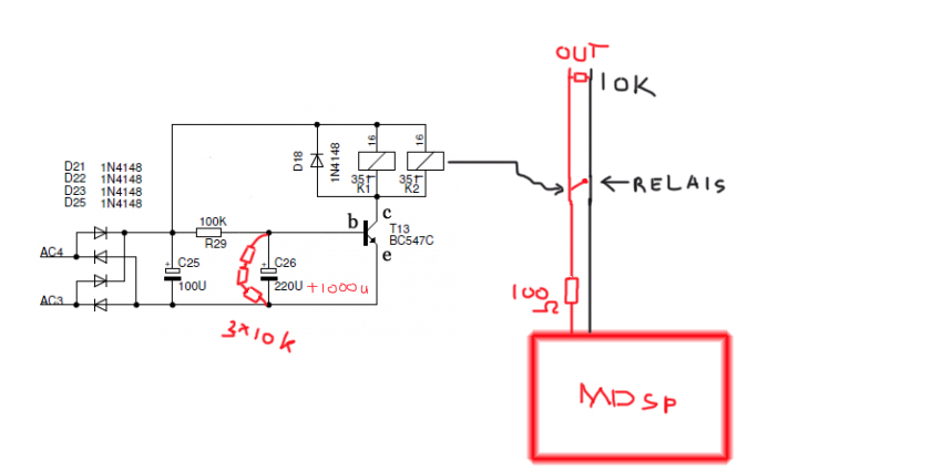

Dank voor je schema, Pim. Maar waarom zou ik dat doen? Ik heb immers inmiddels iets gemaakt dat indertijd zijn dienst bewezen heeft bij mijn toenmalige MiniDSP.
Mijn vraag blijft derhalve of de 100 Ohm en de 10k Ohm weerstanden dezelfde waarde kunnen blijven op de uitgang van de Korg B1.

Wat maakt het nu zo lastig om te bepalen of de weerstanden dezelfde waarde kunnen blijven op de uitgang van een voorversterker?
