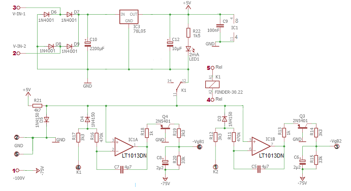

Let op bij de volgende 2 afbeeldingen, tekening klopt voor de BSS68 maar de 2N5401 moet omgekeerd worden geplaatst.
De mono uitvoering, transistors 2N5401 moeten omgekeerd worden gemonteerd dan op de opdruk is aangegeven:
en het schema met LT1013 DN,
De stereo, idem, transistors 2N5401 moeten omgekeerd worden gemonteerd dan op de opdruk is aangegeven:
en het schema,

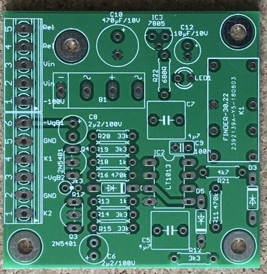

  • - met MOLEX aansluitingen
    - inclusief voeding
    - monoversie
1. ZONDER CFB of bij gebruik van UGT's met eigen CFB wikkelingen: MET CFB
Tussen de kathode en aarde dient een weeerstand opgenomen te worden (1W) die exact de ruststroom zal bepalen vd schakeling. In dit voorbeeld werk ik met een PP van PCL86 buizen die een ruststroom vragen van 30 à 35 mA. De toegepaste diodes 1N4448 hebben in mijn geval een spanningsval van 610 mV. Ik gebruik dan in de kathode lijn naar aarde een weerstand van 18 ohm en dat zorgt dan voor een ruststroominstelling van 0.61/18 = ca. 34 mA.
Als ik met EL84 zou werken wil ik een ruststroom van 40 mA hebben en moet daarvoor RK = 15 Ohm gebruiken wat een Ik geeft van 0.61/15 = 40.66 mA.
Dit is dus de methode van ruststroominstelling in dit ontwerp.
De BiasAutomaat gaat de gemeten spanning over de kathodeweerstand (Rk) vergelijken met de Vref van 610 mV en bij afwijking via Vg de negatieve spanning verminderen of vermeerderen tot de spanning over Rk gelijk is aan de Vref.
Voor PCL86 en ook EL84 volstaat een negatieve voeding van -24V maar voor EL34, KT88 enz. heb je een negatieve voeding nodig van -50 à -75V. In dat geval zijn de weerstanden R3-8-13-18 = 1K.
Zie bespreking in dit topic.
CFB kan hier enkel toegepast worden wanneer er extra wikkelingen voor CFB op de UGT zijn voorzien.
Implementatie voorbeeld:

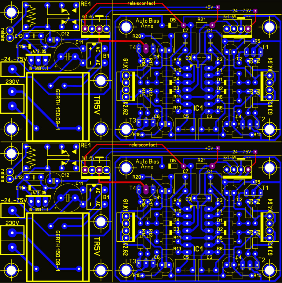

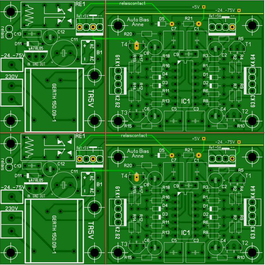

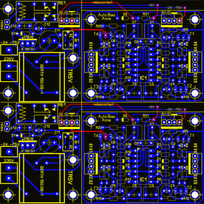

Topzicht van de volledige print:
Zoals je kan zien staan hier 2 volledige Bias sturingen met inbegrip van eigen 5V voeding op een plaatje van 10x10 cm.
Je kan de plaat op de rode horizontale lijn doorknippen om ze van mekaar te scheiden.
Eén helft van de print volstaat om een stereo versterker aan te sturen met een push-pull van 2 buizen.
Je kan, als je dat wil, de voeding ook nog scheiden van de biassturing door te knippen op de verticale rode lijn. In dat geval moet je uiteraard het biasprintje van spanning voorzien via een kabeltje met Molex-connectoren.
Op de gele lijnen kan je dan de smalle strook met de verbinding richting voeding ook nog wegknippen.
Op het voedingsdeel van de print is ook plaats voorzien voor een relais dat extern kan aangestuurd worden wanneer de buizen op temperatuur zijn. Zolang de relais niet aangestuurd wordt staat Vref op 0V en begint de automaat niet voluit te sturen op de buizen terwijl die nog niet warm zijn.
In het huidig ontwerp gebruik ik dat relais niet vermits mijn HS-voeding traag opkomt terwijl de buizen staan op te warmen.

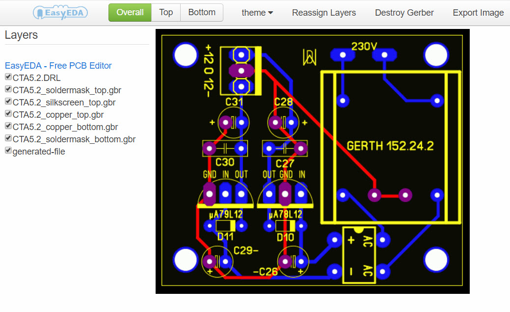

Totaalbeeld van de print met top- en bottom:
De RAR met gerberbestanden staat in bijlage. Je kan deze uploaden op de site SEEED, om een beter beeld te krijgen print boven en/of onder. Deze RAR heb je ook nodig als je printen zou bestellen bij bv. JLCPCB.
Ze werken daar zeer accuraat en zijn bijna spotgoedkoop. Met invoertaks moet je geluk hebben:
Als je laat leveren via DHL wordt alles door de douane gecontroleerd en kan je een som moeten bijbetalen. Ik had dat gedaan vermits de levering dan ongeveer een week duurt. Ik had 2 bestellingen geplaatst op de eerste heb ik geen taksen moeten betalen, op de tweede 25€, dat is puur een kwestie van geluk hebben.
Volgens Bert zou je moeten bestellen via Airpost, duurt dan wel ongeveer een maand en is ook het goedkoopst, maar je zou bijna geen kans hebben op bijbetaling.

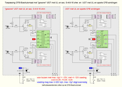

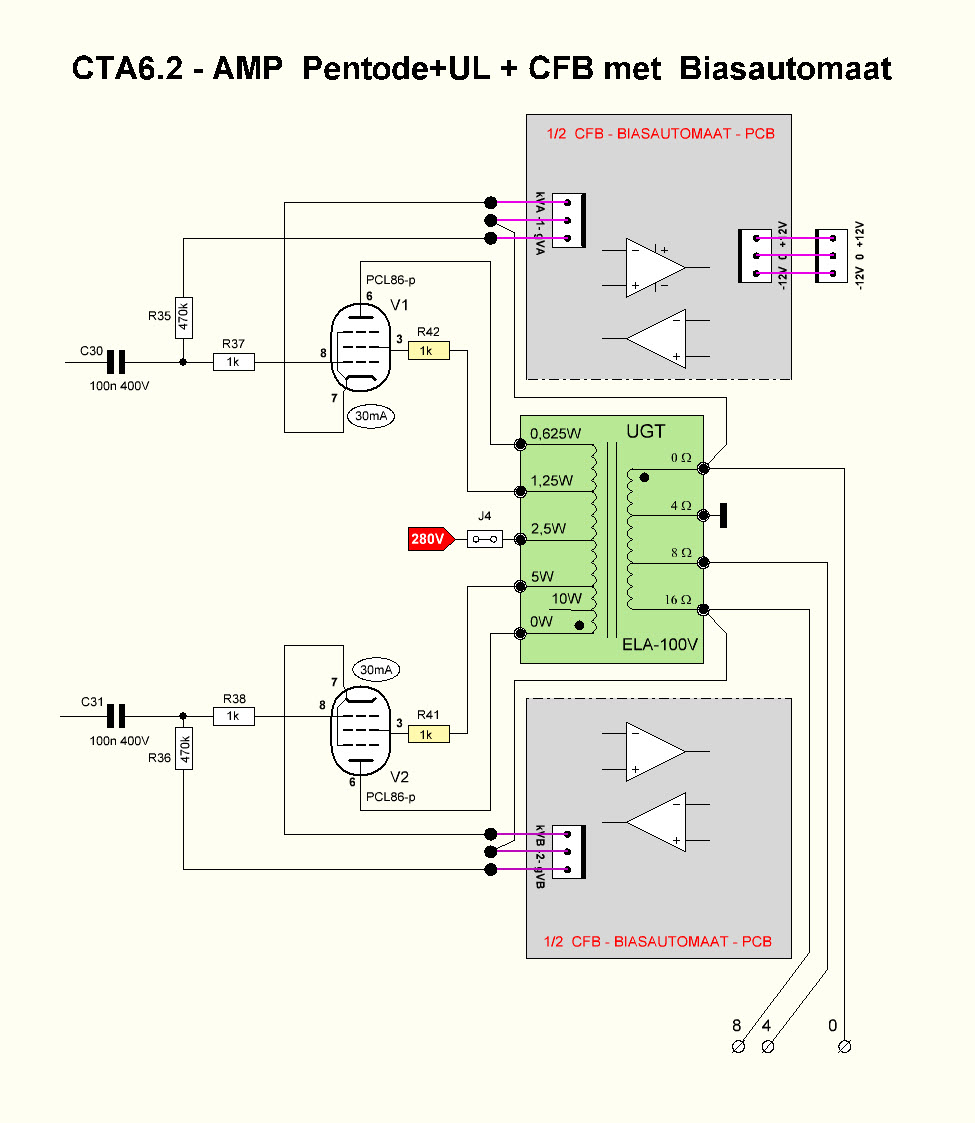

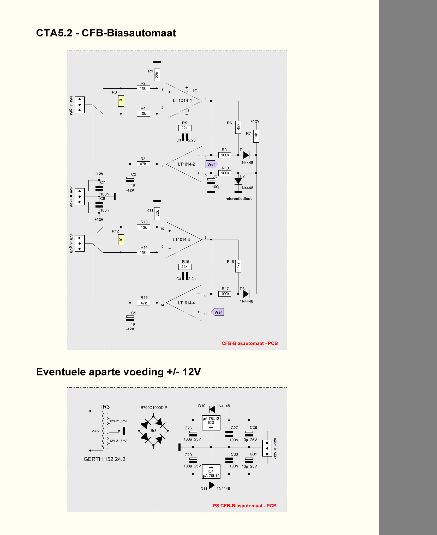

2. MET CFB
Alles op een rijtje voor de CFB-Biasautomaat die toepasbaar is voor alle versterkers met eindbuizen die max -12V Vg1-sturing behoeven (*).

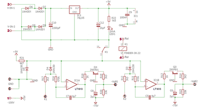

Het schema met een eventuele voeding, als je die al niet hebt in je versterker:

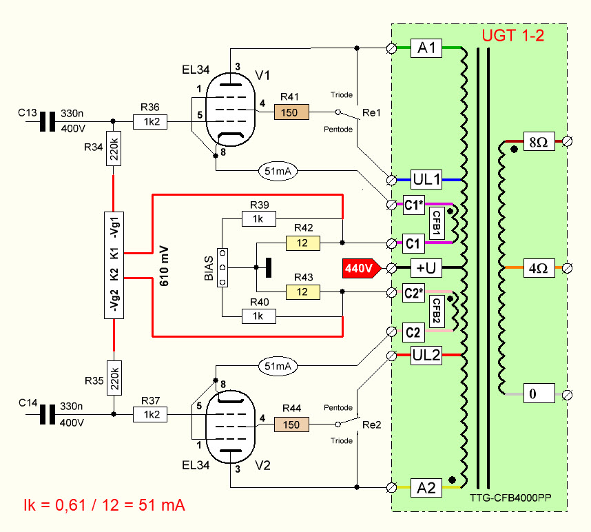

Kathodeweerstanden R3 en R12 = 10Ω zou dus 0,6/10 = 60mA geven, maar door de 2,2x versterking (R5/R4) vóór de automaat geeft dat dan (0,6/2,2)/10 = ca. 28mA instelling. (OpAmps zie hier, figuur 10)
verduidelijking 12/09/2022 Anne:
Doordat de tegenkoppeling uit de LS-wikkeling komt, zit er bovenop de te meten spanning over de kathodeweerstand de uitgang(wissel)spanning van de versterker. Het IC moet de topspanning uit de versterker kunnen hebben. 20Vtop op 4Ω krijg je bij (4x20)/2= 40W, de grens voor de toepassing, en liefst er wat onder blijven.
Weerstand R8 en R19 gewijzigd van 10k naar 47k, zie hier.
Eerst had ik bij de molexen naar de versterker bv. staan: kV2 -0- Vg2, wat betekende: kathode buis 2 - "0" van UGT - roostersturing buis 2.
Ik heb dat gewijzigd naar kVA -1- gVA , dit is eenduidiger denk ik want bij elke versterker is de nummering anders, dus nu "A" en "B" voor bovenste resp. onderste helft PP. Voor het andere kanaal wordt dat dus kVB -2- gVB. De "1" en "2" in het midden duiden op de UGT-verbinding voor de betreffende helft.

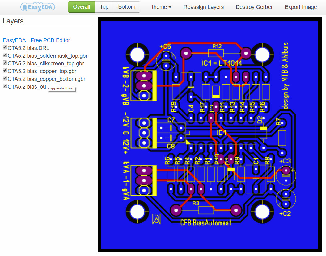

De printen:
De ontwerpen zijn qua afmetingen optimaal gemaakt voor toepassing in de CTA5.2, maar zijn toch perfect inzetbaar in andere CFB-versterkers:
Toegepast in de CTA5.2:

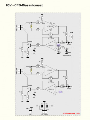

* Belangrijke opmerking van Anne:
De max spanning voor de LT1014 is plus en min 22volt.Je kunt hiermee dan buizen tot -20volt aansturen en ook top-top waarde van de kathode tegenkoppeling mag dan tot daar.
Dwz. met de 0-4-16 methode is dat een 50W versterker, alleen die hebben meestal wel meer dan -20volt op het stuurrooster.
De voeding hoeft niet gestabiliseerd te zijn, zolang het maar binnen de grenzen: min.top kathode tegenkoppeling en max. 22volt blijft.
Nog een verbetering van Marcel:
Marcel schreef:
-R8 en R19 zijn wat klein, om de vervorming zo goed mogelijk af te filteren zouden ze naar bijvoorbeeld 47 kohm mogen. Dat zou volgens mij ook nog moeten passen met de stabiliteit (met 100 kohm en 2,2 uF in de integrator en met de geplande koppelcondensatoren en roosterlekweerstanden), al is het verstandig om dat even te controleren in LTSpice (het is immers zonde als je je eindbuizen opblaast doordat ik me verrekend heb).
... zie resultaten en conclusie van Marcel daarop.

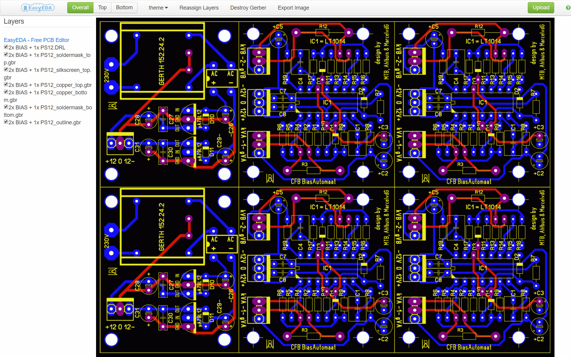

Wie zelf printjes wil bestellen kan dat bij JLCPCB, minimale afname 5 printen.
Ik heb een samenstelling gemaakt met op 1 print (is veel goedkoper dan alles apart), dus zelf knipwerk:
- 2x PS +/-12V en 2x CFB Biasautomaat, interessant voor 2 monoblokken
kostprijs 5 printen:
- 2x PS +/-12V en 4x CFB Biasautomaat

Re: Biasautomaten overzicht
Zo, je hebt er werk van gemaakt :goedzo:

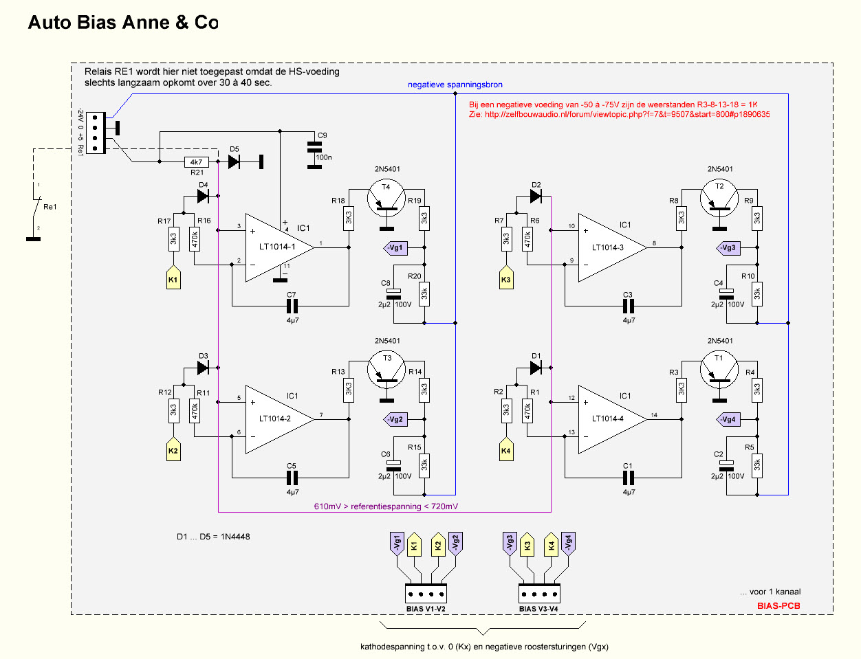

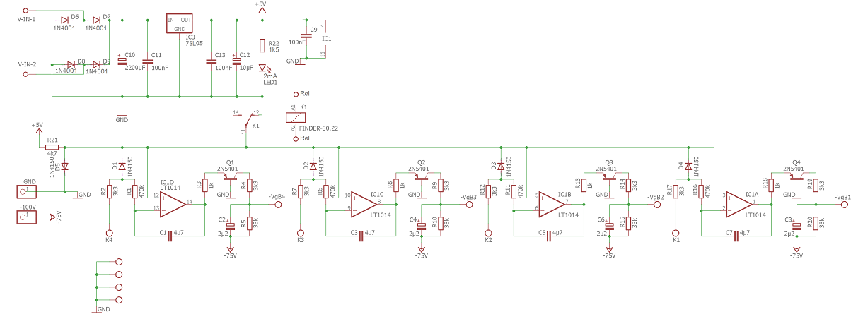

Wat betreft de printen van Ronny, bij zowel de mono als de stereoversie zitten de transistors omgekeerd.Tekening klopt voor de BSS68 maar de 2N5401 moet omgekeerd.
Ook nog even het monoschema, is eigenlijk hetzelfde als de stereo maar handig wegens de onderdelen nummering.

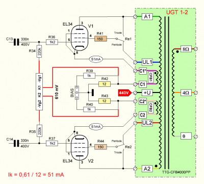

Dan nog iets met de CFB versie van Willy.
Daar zitten de kathodeweerstanden erbij van 10Ω.Door de versterking van de verschilversterker komt de ruststroom dan niet uit op 0,6/10 maar ongeveer de helft nml ~30mA.
Laatst gewijzigd door Ah!buis op di 07 jul 2020, 11:58, 1 keer totaal gewijzigd.

...Dan nog iets met de CFB versie van Willy.
Het is ook 30mA dat we moeten hebben voor de PCL86.
Maar hoe we daar weer aangekomen zijn vind ik niet meer terug. Al een uur aan het zoeken en vind het niet.
Bij de bias zonder CFB staat volgende uitleg:
"Tussen de kathode en aarde dient een weerstand opgenomen te worden (1W) die exact de ruststroom zal bepalen vd schakeling. In dit voorbeeld werk ik met een PP van PCL86 buizen die een ruststroom vragen van 30 à 35 mA. De toegepaste diodes 1N4448 hebben in mijn geval een spanningsval van 610 mV. Ik gebruik dan in de kathode lijn naar aarde een weerstand van 18 ohm en dat zorgt dan voor een ruststroominstelling van 0.61/18 = ca. 34 mA."
Maar deze uitleg doelt dus eigenlijk op biassturing zonder CFB.
Ik heb eens gecontroleerd op mijn CTA5.2- en CTA6.1-prototypes, daar staan weerstanden R3 = R12 = 10 ohm en zou ik dus een ruststroom hebben van 15mA?
Het is kennelijk te lang geleden, ik snap het momenteel niet en zal er voor vandaag maar beter mee stoppen.

Wat is het nut van het relais. Deze zet de referentielijn op 0V, maar waarvoor.
Douwe
Berichten: 6149
Het relais zorgt er voor dat bij het aan schakelen de buis altijd de maximale negatieve spanning krijgt waarna de regeling de spanning gaat regelen.
Dit voorkomt dat de buis geen of te weinig negatief krijgt bij inschakelen. (of even snel in/ uit schakelen)
Een veiligheid dus.
(de buis heeft negatieve dc spanning nodig om zijn werkpunt af te stellen,geen negatief en de buis gaat veel te veel ampère,s trekken,wordt zichtbaar rood en zal uiteindelijk doorbranden)

Maar hoe wordt het relais dan bedient?
Berichten: 6149
Oorspronkelijk wordt het relais bediend door de inschakel vertraging.
Staat in parallel aan het HV inschakel relais.
Dus als de hoogspanning schakelt ,schakelt het automaat relais ook.
10Ω zou dus 0,6/10 = 60mA geven, maar de 2x versterking vóór de automaat geeft dan (0,6/2)/10 = 30mA.

Het relais is eigenlijk enkel nodig als de versterker een vertraging heeft op het inschakelen van de HS.
Zolang er geen HS is gaat er geen stroom door de (eind)buizen en dan doet de automaat z'n uiterste best om toch stroom te krijgen, draait de neg.roosterspanning terug tot bijna nul.
Als je dan ineens de volle HS inschakeld gaat er een (te)grote stroom door de buizen.
Het relais zorgt voor max neg. roosterspanning die pas langzaam naar de juiste waarde schuift zodra het mag.
Bij een "gewone" versterker neemt de stroom toe met het opwarmen en volgt de automaat om de stroom op de juiste waarde te houden.
Het snel uit en in-schakelen waar demo het over had is niet zo'n probleem, de regeling is traag genoeg om niet onmiddelijk de instelling kwijt te raken.
Merci Anne, ben terug mee. Ik zet jouw opmerking bovenaan erbij, want anders weet ik het binnen een jaar toch niet meer O:)
In het schema voor de mono staat een LT1014 i.p.v. een LT1013.
En dan de LT1013 DN versie.
Willy_61
Berichten: 1883
Locatie: Mol, België
Bericht door Willy_61 »
... aangepast
Oei ja, wat slordig :oops: Gelukkig let er iemand nog op :dank:
Ook maar even aangepast.

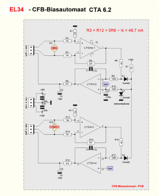

Hallo, +/- terug van weg geweest, sorry voor de radio-stilte, door allerlei gezondheid probleempjes heb ik mijn werkkamer sinds april vorig jaar niet meer gebruikt. Nu heb ik nog veel af te stoffen...
Mijn zoon die de laatste EL34 versterker gekregen had meldde me een probleem van lichte brom in 1 kanaal.
Ik vermoed een verlopen instelling, hij moet dus met de versterker langs komen maar dat zal niet zo vlug zijn, woont 125km van hier.
In de de tussentijd wil ik bekijken of het niet mogelijk is om de CTA biasautomaat aan te passen om die bij hem ook in te bouwen wanneer hij hier is.
Dit betekent ook dat ik kan voorbereiden maar niet kan uittesten.

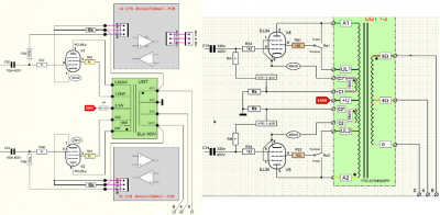

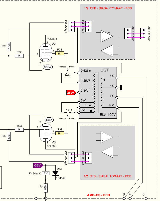

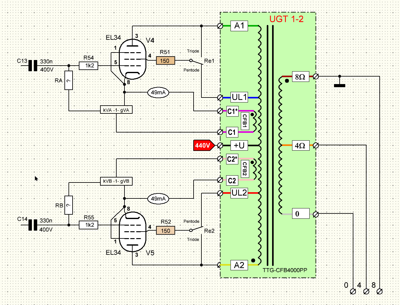

Implementatie in de CTA-versterker:
De CFB-automaat voor CTA (zwart) of EL34 (rood):
Implementatie (theoretisch) in de EL34-versterker:
De hier gebruikte CFB-automaat is eigenlijk voor max. -20V en normaal onvoldoende voor de EL34.
Ik heb R8 en R12 wel aangepast van 10 naar 5R6 om een stroommeting te krijgen van 48,7mA.
De roosterspanningen die naar de stuurroosters gaan zullen echter niet volstaan, daarvoor zal de automaat moeten aangepast worden, LT1014 verdraagt max. 20V.
Als we dat rond kunnen krijgen is dit topic compleet met verschillende bias-automaten waaronder dus ook voor CFB-systemen en dan vooral ook voor de zwaardere versterkers met hoge negatieve voeding (40-70V), dat ontbreekt nu nog.
...en avant!

Een ruwe schets van wat het vermoedelijk gaat worden:

Ik begrijp niet helemaal waarom er zo'n super dure opamp voor een relatief simpele DC terugkoppeling nodig is?
Die kun je makkelijk voor iets vervangen dat niet eens 1/5 kost.
Buiten dat is deze op dit moment ook bijna nergens meer te krijgen.
OWC schreef: zo 11 sep 2022, 14:44
Tja, toen we hier aan begonnen was dat ding helemaal niet zo duur.
Het zou ook kunnen met de goeie ouwe LM324 maar door de ingangsstroom minder betrouwbaar.Of je zou de weerstanden bij de ingang kleiner kunnen nemen.Wat dan weer onhandig dikke condensatoren oplevert.
Heb je een voordeliger IC in gedachte met ook een heel kleine ingangsstroom ?
Mooiste zou zijn, pin compatibel.
Willy_61 schreef: za 10 sep 2022, 19:53
...en avant!
De negatieve roosterspanning heeft niks met het IC te maken. Kwestie van voldoende negatieve voedingsspanning.
Doordat de tegenkoppeling uit de LS-wikkeling komt, zit er bovenop de te meten spanning over de kathodeweerstand de uitgangs(wissel)spanning van de versterker.Het IC moet de topspanning uit de versterker kunnen hebben. 20Vtop op 4Ω krijg je bij (4x20)/2= 40W, de grens voor de toepassing.En liefst er wat onder blijven.
Heb je een uitgangstrafo met afzonderlijke wikkelingen voor de kathodetegenkoppeling dan kan voor elke eindbuis de kathodeweerstand tussen de massa en de trafowikkeling.Komt er geen uitgangswisselspanning over de weerstand en kan de gewone automaat gebruikt.
Die afzonderlijke weerstanden naar massa kan niet met de LS-aansluiting omdat er dan maar een gemeeschappelijk aardpunt is (de 4Ω aansluiting).

OWC
Berichten: 3854
Bericht door OWC »
Ah!buis schreef: zo 11 sep 2022, 16:14
Ik moet even rondkijken, maar in z'n algemeen staat LT/Analog er nou niet bekend om z'n goede prijs/performance ratio.
Quad opamps zijn voor 90% pin compatibel
Buiten de kleine ingangsstroom lijkt me een beetje redelijke output voltage offset ook wel belangrijk.
Die hangt idd samen met de ingangsstroom, maar niet enkel
edit; Zo even direct uit het hoofd, is een TL084 helemaal niet zo slecht, kosten iets van 0.60-1.20 euro ofzo?
Heeft dacht ik ook een fet ingang?
De H variant is een geupgrade versie van de oude variant, maar die is volgens mij enkel in SMD te krijgen.
Volledig ongeschikt. Minstens 10V voeding nodig, ontwerp was bedoelt om uit de gloeispanning (6,3V) te voeden.
En de ingang nog de uitgang zijn "rail to rail", moet ingang bij bijna massa kunnen verwerken.
Ook met de beperkte uitgang bij elke roosterspanning (soort eindbuis + voeding) aanpassen voor het juiste bereik.

Ah!buis schreef: zo 11 sep 2022, 17:24
Oh ok, dat is vrij onduidelijk, in het schema staat toch echt ±12V voeding.
Met een symmetrische spanning is rail-rail ook niet nodig.
Maar inderdaad, mijn eerste idee was ook zoiets waarom niet voeden vanuit de gloei, of desnoods B+
Een diode als referentie lijkt me dan ook alles behalve geschikt, een TL431 oid is dan sowieso makkelijker.
Vanuit de gloei zou ±4-5V ook nog kunnen, dan is rail-to-rail ook niet perse nodig.
Anders iets als een MCP6004, MCP6234,
MarcelvdG
Berichten: 1273
Locatie: Haarlem
Bericht door MarcelvdG »
Zou een TLC274 wat zijn?
https://www.reichelt.de/nl/de/operation ... LC274&&r=1
Mogelijk probleem: bij gebrek aan een biasstroom werkt dat trucje met het kortsluiten van de referentiespanning als de buizen nog niet heet zijn dan waarschijnlijk niet meer. Wat dat betreft kun je toch beter een LM324 hebben.
