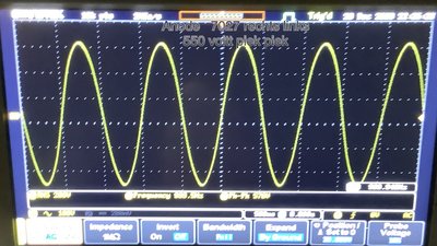

Ohja de Foto is de AC spanning 1 khz op de Anode van de goed werkende helft 550 volt Piek Piek
De foute helft heeft nauwelijk 50 volt Piek Piek op de Anode

OpaBert schreef:Ohja de Foto is de AC spanning 1 khz op de Anode van de goed werkende helft 550 volt Piek Piek
Een trafo met gelijke wikkelingen (de twee anodewikkelingen) geeft altijd dezelfde spanning op beide wikkelingen.
Als je aan een kant veel minder meet is er ergens iets los tussen meetpunt en trafo.

Hoi Bert, vervelend foutje? Dan even systematisch aan de slag. Toongenerator aansluiten op l en r. Controleer de signalen op de stuurloosheid van de eindbuizen. Alle 4 in orde, dan de kathode stromen van de eindbuizen controleren.

douwebakker schreef:Ik hoop niet voor je dat de ugt kapot is Bert. Dan moet je weer bij de fabrikant aan de bel trekken. De trafo’s even met elkaar uitwisselen geeft uitkomst.
Douwe
Ja ik doe er gewoon 1 volt wissel spanning op zetten uit een klein trafootje en meet ik meteen de omzet verhouding
Ik heb nog een set staan om het weer werkend te krijgen
Hoe ik het verder oplos dan weet ik niet 1 losse kopen van 2021 zal anders zijn als een van 2014
