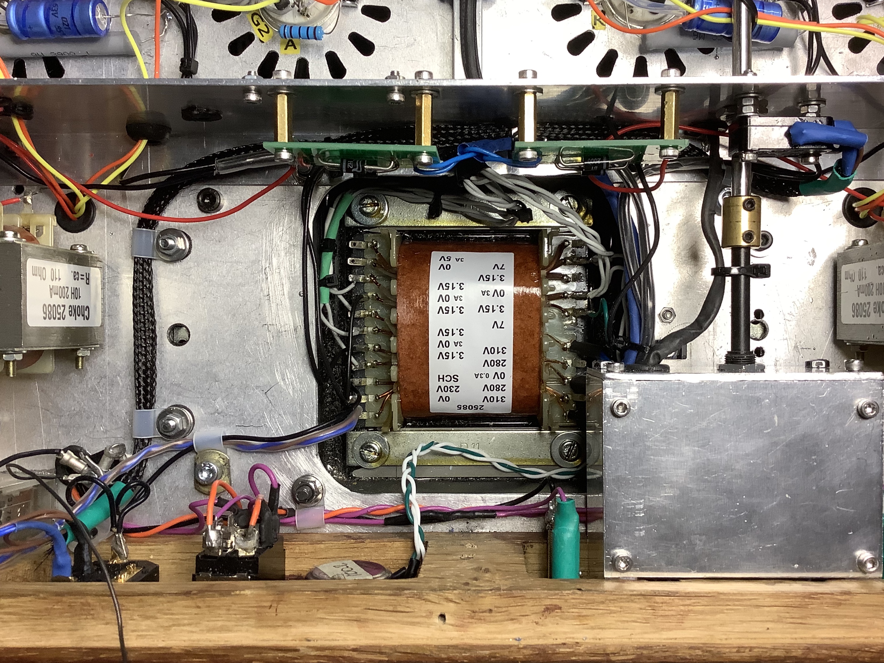

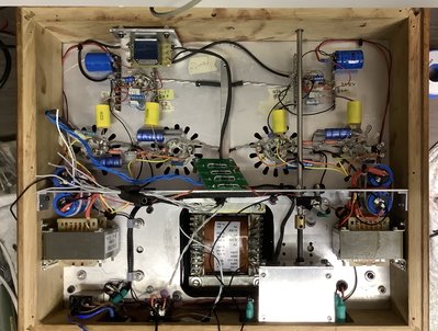

Ja graag af maken die versterker
Wil er graag 1 punt achter zetten
Het was daar al fout gegaan met die brommende trafo
Toen heb ik alle gaten groter geboord en meer rubber er tussen gepropt
Nu wilde ik die grote gaten weg zagen Decoupeerzaag zaagje een 3-4 cm in gekort
En wilde langs de achterkant voor dat U profiel (daar zit de gloeistroom draden in ) de hoek om
Alleen ik vergiste me met dat hout en de bedrading die zijwaarts uit dat U profiel komt ehh kwam
Het ging even goed tot mn zaagje de tywrap lostrok en toen was het in 2 tellen gebeurd :shock:

En je hebt volkomen gelijk , maar dat ding staat sinds januari hier, en beloofd dat ik er in juni aan zou beginnen , maar ik wil hem nu weg
Klaar maken , nu alles zit tegen met trafo,s hier , :x
Alleen hoe meer het tegen zit des te vastberadener ik wordt, als een 200 gram hamer te licht is, Dan pak ik er een van een kilo :evil:
Er is een ander woord voor schiet me niet te binnen :think:
Ik heb nu een mooi gat in de plaat zitten welke door de trafo met Doos wordt bedekt.

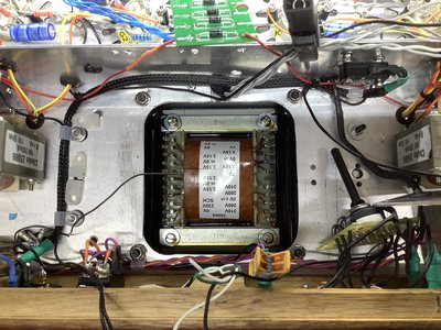

Alles wat uit de weg geklemd en verder gegaan met de zaag
De trafo zit op het chassis ook de kappen over de UGT,s zitten er weer op O:)
en bezig de fragiele draadjes van de afgeschermde snoertjes aan de rca chassis delen te solderen
Ik ga dat volgende keren toch anders doen
Iets waar de soldeer pin rechtstreeks op de PCB past en erover een Diecast doosje
Dan zat ik te denken om de schakelaar op de deksel te schroeven en de bodem tegen het achter panneel schroeven :think:
Alleen ik kan die pokke doosjes van zeg 10 cm lang en 5 cm breed en 2-3 cm diep niet vinden bij conrad Iemand die een adresje weer of een link er naar bij Conrad , die zoekmachine is zo beroerd, dat ik er niks mee vind ik blijf zoeken :?

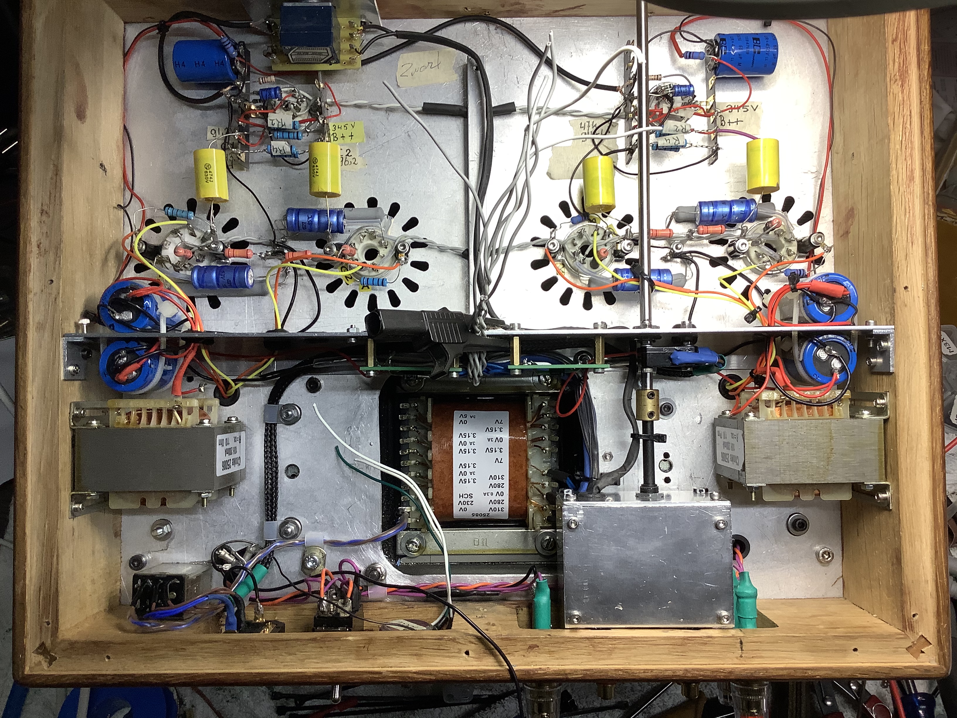

Zo weer een 10 draadjes gedaan alle draden naar de centertap hoog spannings wikkeling daar zitten de Elco,s op en de aardpunten kathode 7027 buizen ook de 230 zit erop en de afgezaagde draden aan de Chassis delen LSpreker aansluitingen

De Vooruit gang Annastacia
Getest zijn ingangen √
Getest de spanning op de 230 trafo √
Getest de spanning op de gelijkrichter print en elco,s hoogspanning netje 440 volt onbelast √
Nou hoop ik maar dat niemand met meer als 230 volt en zonder buizen erin de versterker aan zet :sure:
Gloeispanning op de ECC99 getest √
De Ontbrom potmeter zit erop aangesloten √
Nog te doen :-k
1, De 7027 van gloeispanning voorzien
2, Het chassis aarden ,p
3, Buizen erin

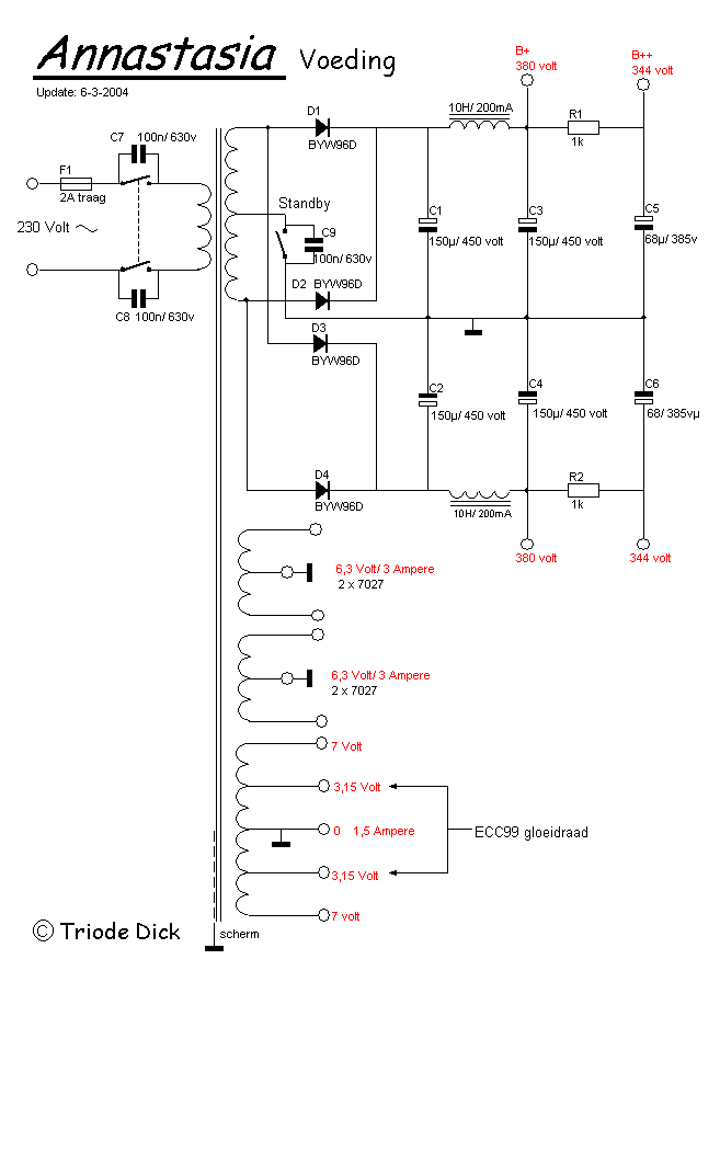

4, Aardscherm transformator aansluiten Moet ( even ) terug lezen waarop
Veiligheid aardpunt Net entree of na de Bruggelijkrichter tussen aarde en chassis :think: :think:
En dan moet hij weer kunnen spelen O:)

OpaBert schreef:4, Aardscherm transformator aansluiten Moet ( even ) terug lezen waarop
Zet 'm maar aan de netaarde.

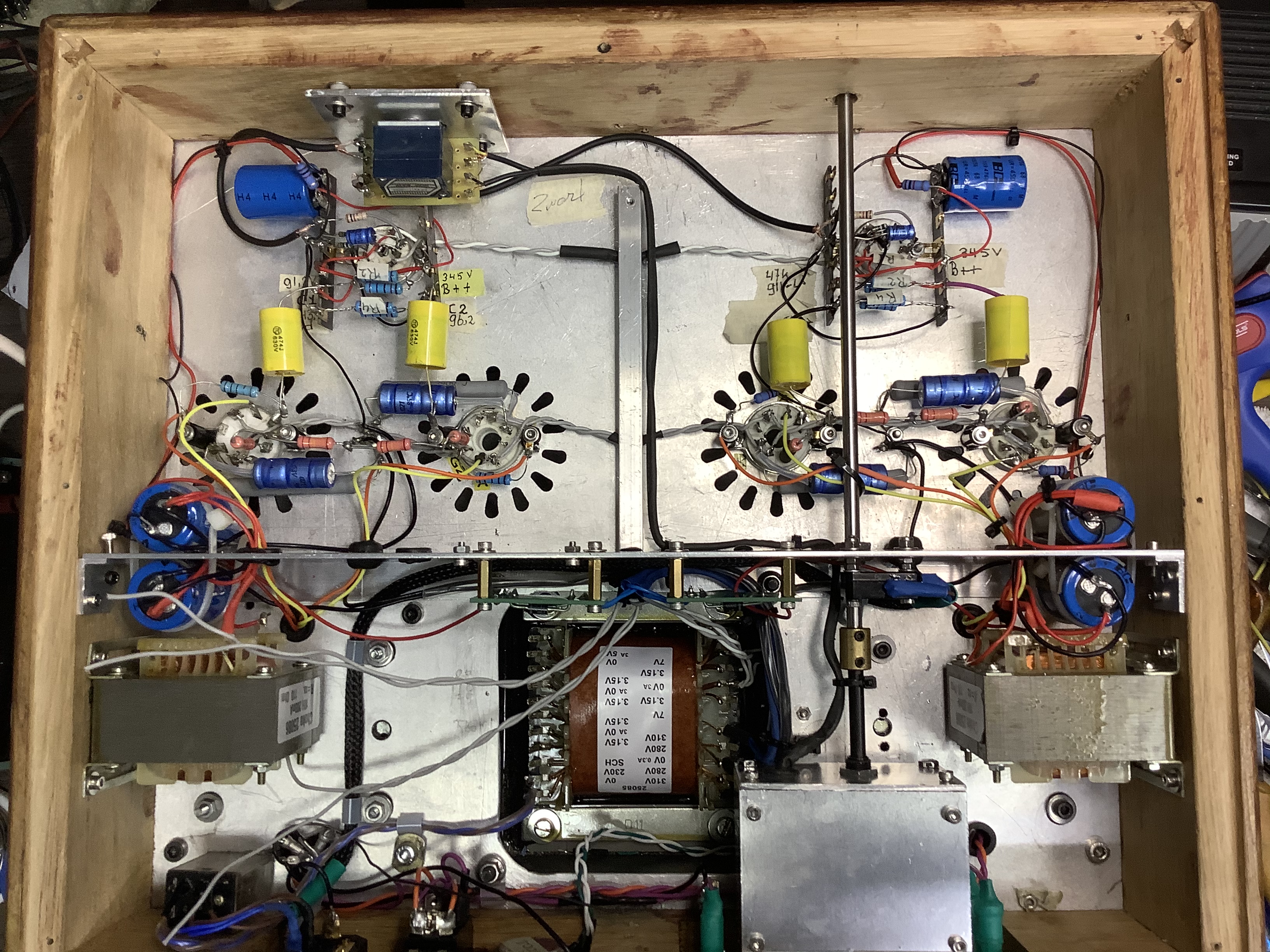

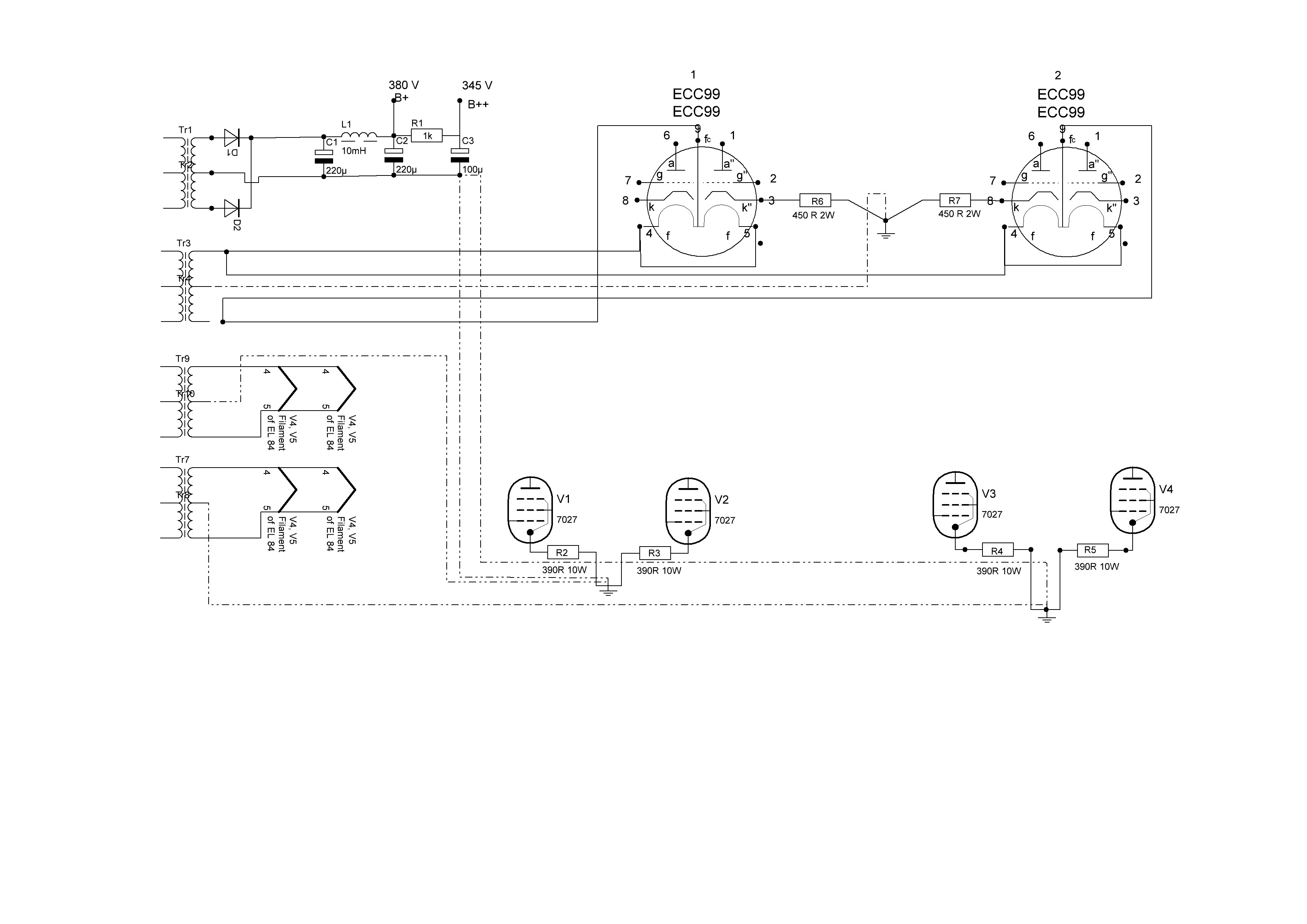

Berichtdoor OpaBert » vr 25 sep 2020, 22:20
De 7027 van gloeispanning voorzien √
Aardscherm zit aan aardpunt net entree √
Het chassis is geaard √
NOG TE DOEN
1 moet de Luidspreker aansluiting ook nog aan chassis verbinden Waar is dat nog van belang Dicht bij de 7027 of bij de Ingang ECC99 :?: geen idee hoe ik dat ervoor had zitten De decoupeerzaag was erg scherp :sure:
2 Buizen erin
Wordt erg spannend O:)
Zou hij weer kunnen spelen :?: of vliegt de aardlekschakelaar eruit of gewoon de 16Amp zekering in de meterkast
Brandblusser paraat :-s
Kijken of de foto gelukt is
En ik heb een aardschema getekend waar ik de middentap van de diverse gloei en hoogspanning wikkeling aan het chassis heb verbonden
Ik heb precies tussen de 7027 links en recht een m3 boutje met kartelringen aan het chassis en daar zitten de midden tap op van de Gloei en hoogspanning winding Zo ook bij de 2 ECC99 gedaan alleen heb ik de Min B++ met een draadje van af de Min B+ tussen de 2 eindbuizen
Genomen en niet helemaal van de trafo Mijn gedachte was dat ik nu een schonere min heb :-k Zal wel larie koek zijn :lol:
Op het aard schema moet dus de LS min ook nog getekend worden
Anne waar doe ik die het beste vandaan halen :?:

OpaBert schreef:NOG TE DOEN
Er zit in deze versterker geen tegenkoppling vanuit de LS-aansluiting.Dan doet het er niet zoveel toe, bijv bij de aarde van de kathodeweerstanden van de eindbuizen.
Ok Anne
Ik zal eens wat uitproberen met een aardpunt bij de 7027 en de ECC99
En is goed op de Harmonische vervorming kijken op de Analyzer mode Is super leuk O:)

Berichtdoor OpaBert » ma 28 sep 2020, 9:35
:rofl: Nog nooit me zo netjes gehouden aan een aard circuit en ik heb een prachtige Ultrasoon Oscillator :rock: :rock: :rock: :rock: op 253 Khz :lol:
:( Hoe krijg ik dat weg :?: :?: :?: :?:
Zere vinger ik stootte met de rug van mn hand tegen de nog niet onladen Elco voor de smoorspoel is een klein gaatje in en mn ringvinger tegen de gnd
Er zit geen werstand met Led over
Nu wel
shit draadje vergeten :oops:
Berichten: 15555
Re: Annastasia Triode Dick
Berichtdoor Ah!buis » ma 28 sep 2020, 11:53
Eigenlijk heb je zo'n hoge frequentie niet nodig in een versterker en dan nog zoveel dat ie oscilleert :-s
Kan komen doordat bedrading ergens te dicht bij elkaar zit.
Tussen pin 1 en 7 zou een stopweerstand mogen, zit nu een draadje (volgens schema)
Je zou ook de stopweerstanden R8 en R9 (1k) kunnen vervangen door 10k.
Of misschien oscilleert het enkel wegens meetsnoeren te dicht bij elkaar :sure: .
