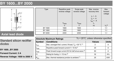

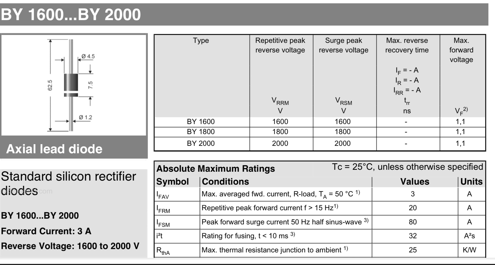

OpaBert schreef:ik meen BY2001 maar dat klopt niet Nu is de schuur al op slot
Ik net uit bad dus ga niet terug de schuur in
Maar welke waren dat nu Anne :?: :?: :?:
Dat waren de BY2000 van bij EOO.
BY2000.pdf
Ik heb de M als laatste letter Anne
Die zijn dus voor 1000V, kan er bij door.
Overigens is de spanning 320 volt Anne
moet ik weer aan de Gang aan die bak :-& 1200 volt ik snap het eigenlijk niet
Ik heb 320 volt AC gelijk gericht is 450 volt dan komt er een halve periode in sper is ook 450 piek
320Veff is van plus 450V naar min 450V.De elco laad tot plus 450V en de andere kant van de diode duikt dan naar min 450V, komt er 900V over de diode.Een 1000V zou genoeg zijn zolang het lichtnet zich behoorlijk gedraagt.
Bij een bruggelijkrichter staan er steeds twee diodes in serie, komt er maar 450V over de diodes.Hier dus liever een 1200V diode of meer.
-reichelt.de _BYW96E Toch maar vervangen Anne :?: :?: :?:
Die is ook 1kV, als je een serie BY2000 hebt is dat het veiligst.

Nou dan schroef ik hem voor de allerlaatste keer open en vervang de 4 P1000M en P600M door de BY 2000
Dan slaap ik beter :D
