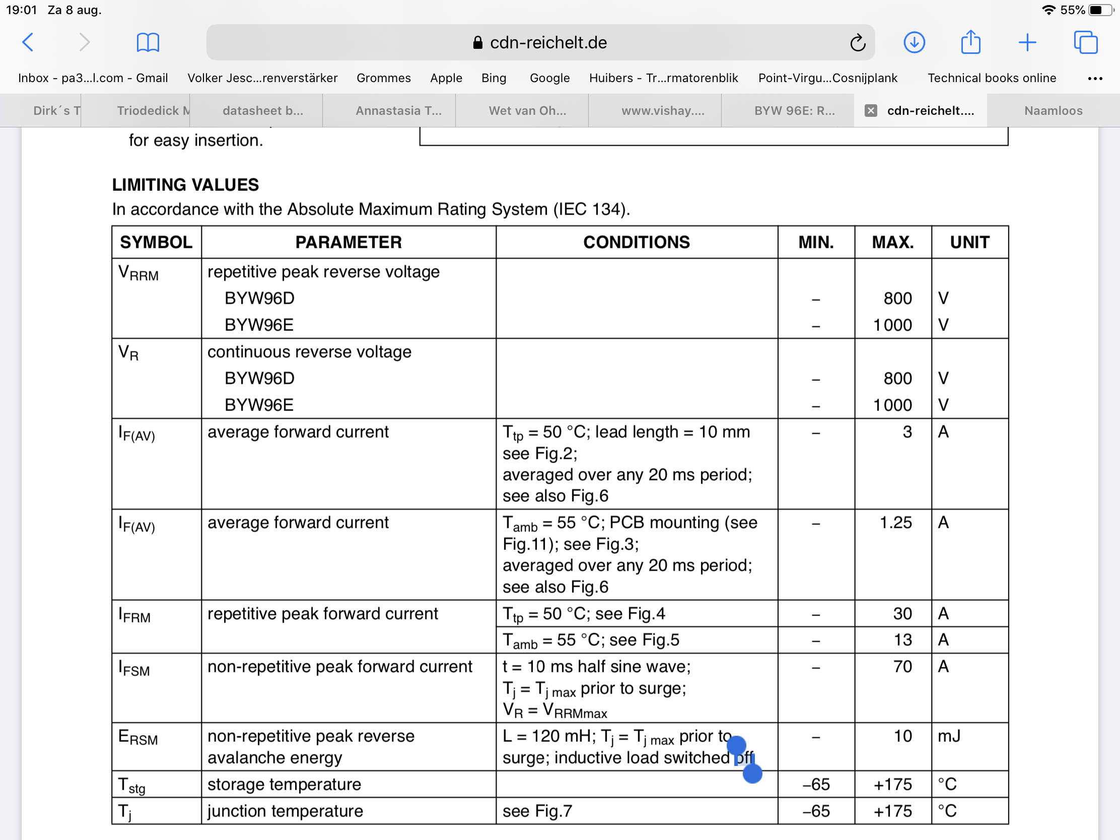

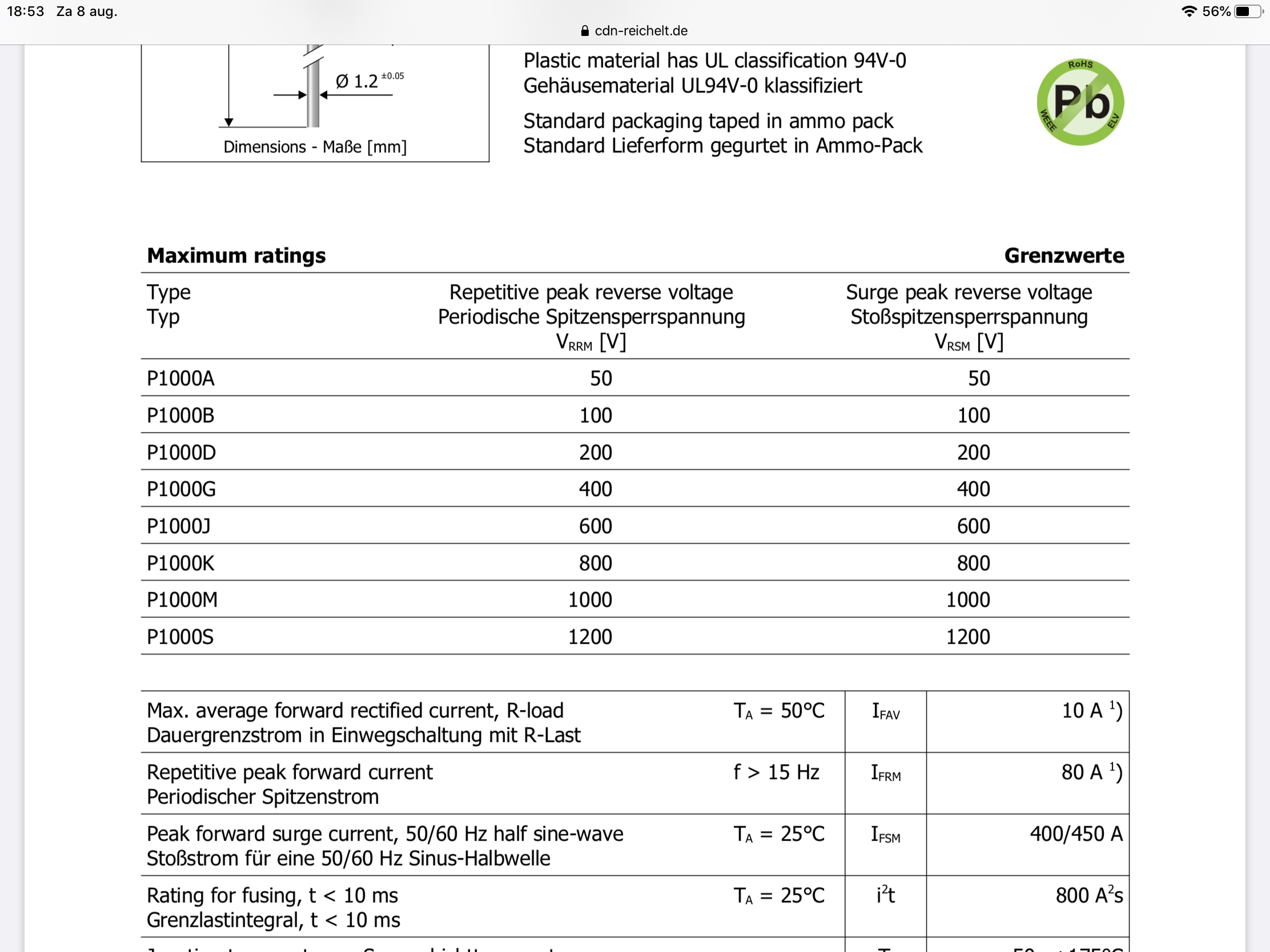

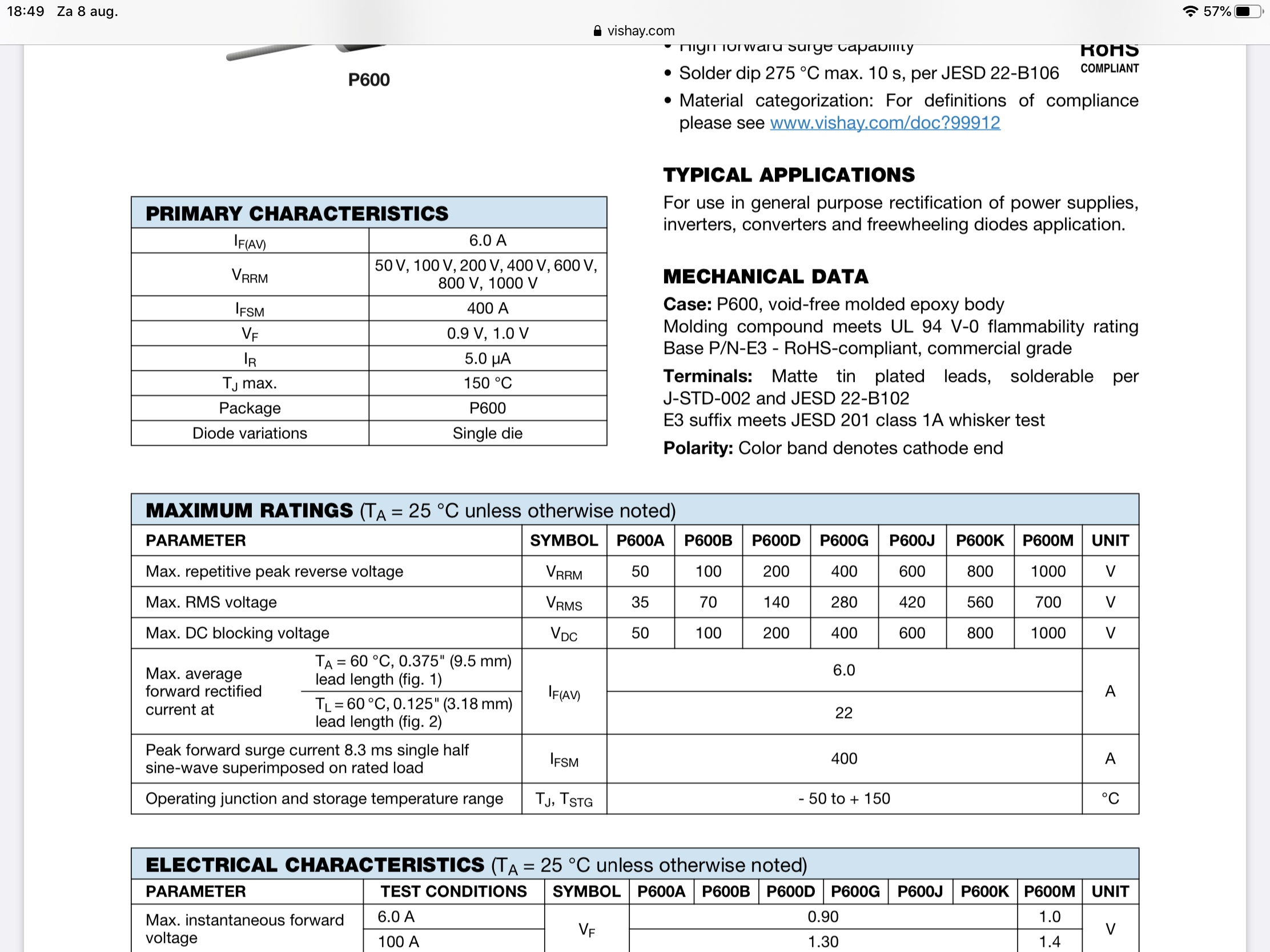

OpaBert schreef:Ik heb ze Alle 4 vernieuwd door P600M 2x en 2x P1000M
Denk ineens, zit dat wel goed ?
Ik ken die diodes niet maar is die 600 en 1000 de max sperspanning ? Dan gaat 't weer mis.
De diodes hier moeten minstens 1200V kunnen hebben.
360Veff is nml 504Vpiek en de diodes krijgen dat x2 voor hun kiezen + mogelijke stoorpieken.
Ohhh dan heb ik weer geluk gehad Nu heb ik een grote hoeveelheid diodes gekocht Anne Was op jouw advies die te gebruiken
ik meen BY2001 maar dat klopt niet Nu is de schuur al op slot
Ik net uit bad dus ga niet terug de schuur in
Maar welke waren dat nu Anne :?: :?: :?:
,ik kan het niet terug vinden
Edit
Gevonden BYV2000 die erin dan Anne :?: :?:
Edit deze twee types heb ik gebruikt met laatste letter M
https://www.vishay.com/docs/88692/p600a.pdf
Ik heb de M als laatste letter Anne
Overigens is de spanning 320 volt Anne
moet ik weer aan de Gang aan die bak :-& 1200 volt ik snap het eigenlijk niet
Ik heb 320 volt AC gelijk gericht is 450 volt dan komt er een halve periode in sper is ook 450 piek
Dan is het eigenlijk net kantje boord
De BYW96E heb ik eruit gehaald
Die zijn ook maar net goed Niks minder dan die ik er in heb gezet Anne byw96E
Toch maar vervangen Anne :?: :?: :?:
Bedankt overigens voor de tip Anne :relax: :relax:

De BYW96E hebben een doorslagspanning bij 1000V In jouw geval zal de sperspanning hooguit 910V zijn. Je zit dus veilig.
