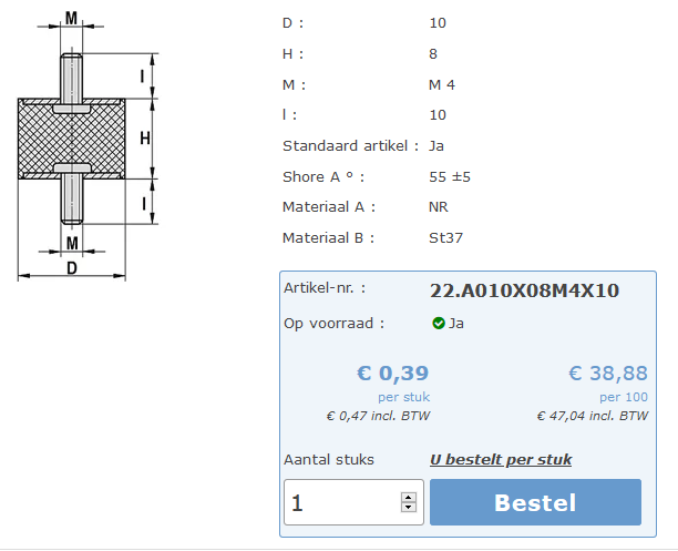

Berichtdoor douwebakker » do 06 aug 2020, 12:03
Deze is 8mm en vond ik bij Verpas.nl maar dat is te hoognatuurlijk

Berichtdoor OpaBert » do 06 aug 2020, 12:29
douwebakker schreef:Deze is 8mm en vond ik bij Verpas.nl maar dat is te hoognatuurlijktrillingsdemper.png
Ja bovendien is het met dingen denk ook dat afh van het gewicht je de juiste moet hebben en aantal :think:

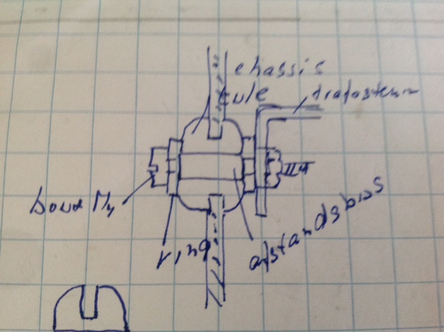

Hoi Demo, bedoel je het zo:
Eigenwijs is ook wijs!
douwebakker
Berichten: 875
Locatie: Vledder Drenthe
Re: Annastasia Triode Dick
Berichtdoor douwebakker » do 06 aug 2020, 13:58
douwebakker schreef:Hoi Demo, bedoel je het zo:trafo montage.JPG
Ben je ongeveer 3 a 4 mm nodig
Berichten: 5249
Berichtdoor democles » do 06 aug 2020, 14:41
Ja meestal doe ik het zo en dan met een carrosserie ringen,die verdelen het gewicht beter over de rubbers.
Maar het gewicht van de trafo doet na een aantal jaren het rubber inzakken waardoor je trafo los komt te staan,vandaar mijn voorstel van de extra siliconen rups er onder.
Of een rubber matje er onder,maar dat lijkt me niet praktisch als alles al gemonteerd is.
Douwe,in je tekening staat een afstandbusje ,werk je met draadeinden dan hoeft dat niet ,de moer waarmee je de draadeind vast zet,of te wel het trafo pakket opsluit valt in de rubber tule en fungeert dan als afstandbus.

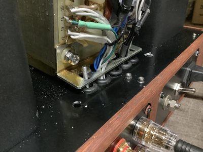

Zo had ik het gemonteerd en nog 2 rubber in het midden Maar ik heb ze helemaal naar de kloten gedraaid om proberen die brom te verminderen :(
Geen M5 messing kunnen kopen Dacht dat ik een meter had liggen Maar dat bleek M4 te zijn
Ik heb wel RVS kunnen kopen en als ik het me goed herinner mag dat ook
In de hoeken van een trafo om het blik pakket vast te drukken
shit draadje vergeten :oops:

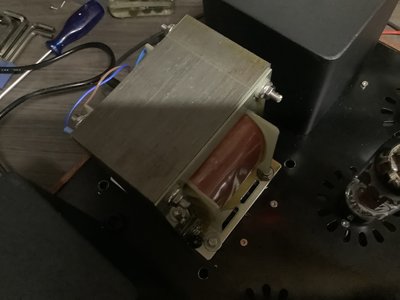

Berichtdoor OpaBert » do 06 aug 2020, 17:30
De trafo staat nu los ik kan dus eronder wel wat kit doen alleen moet zuurvrije zijn anders is het middel erger dan de kwaal

De trafo rondom op rubbers 3 x alles aan getrokken maar een zachte brom krijg ik niet weg
