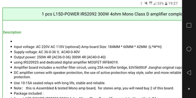

Getriggerd door 2 lmj l15D mono versterkers. in V&A ben ik wat gaan zoeken en zie ik hier op het forum en op DIYAudio goede berichten aangaande deze modules.
Prijstechnisch interessant en leveren voldoende voor mijn toepassing. Waarom dan toch niet voor Chi-Fy gaan
-edit-
Even met toetertje overlegd en zijn L15D modules overgenomen, daar bestel ik nog een 3e van.

Re: Sub versterker 3 kanalen hoe en wat
Goed, ik wil graag wat verder met deze.
Wat heb ik:
3x LMJ 15D, hier zit speaker protectie.
Behuizing
MiniDSP 2x4
Speakon terminals
Wat zoek ik:
-Voeding, een voor de 3 15D's lijkt me, ringkern.
Amps kunnen 40-0-40 hebben, is dat nodig. ik denk namelijk dat ik de 300 watt nooit ga gebruiken... maar reserve...
